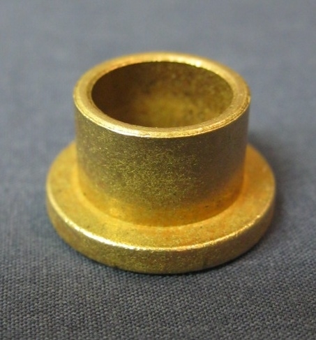

Da li je neko vadio puž za
#6436
Coa123
Coa123's picture
Registrovan dana: 05/06/2017
Da li je neko vadio puž za doziranje peleta kod Toby 12b?
Juče mi puž u pepeljaru izbacio nešto što bi valjda trebalo da fiksira i centrira gornji deo puža (strana suprotna od motora) ali je neupotrebljivo, puž ga izudarao i izgorelo, istopljeno i motor puža se sad "krivi" dok okreće.
Liči na deo sa slike iz priloga.
Kako je to moglo spasti i gde to kupiti?

Može to Metalostrugar da
#6437
Goran Tosic
Goran Tosic's picture
Registrovan dana: 02/03/2016
Može to Metalostrugar da napravi al treba znati uzeti mere,ako nema da se kupi.Verovatno je i neki držač,toga,popustio.

Ne verujem da ima bilo kakav
#6438
Coa123
Coa123's picture
Ne verujem da ima bilo kakav držač. Verovatno naiđe na osovinu puža i sve zajedno u kućište, oklop puža.
Možda se javi neko ko je rastavljao sve to...

Napravljen deo kod
#6442
Coa123
Coa123's picture
Napravljen deo kod strugara.
Bez peleta u košu motor savršeno radi, ne pomera se ni mm, ali čim sipam pelet i optereti se, u jednom delu se motor zakrene, pa se vrati, kao da pluta, pliva u radu...
Pokušao više puta da ga "centriram" i uvek isto.
Jel još neko primetio da mu motor tako "pliva" u radu? (Toby 12b)

Nema tu "plivanja"sve mora da
#6443
Goran Tosic
Nema tu "plivanja"sve mora da je čvrsto.Još nešto oko držača motora ti je popustilo.Optereti spiralu šparingom,šipkom... ne mora peletom da se dangubiš.

Coa123
Coa123's picture
Pa nema šta drugo. Ploča stegnuta, motor isto.
Puž bez motora se okreće bez otpora, bez kačenja.
Puž sa motorom a bez opterećenja radi savršeno mirno, ali čim se optereti...
Neko se na elite forumu žalio na isti problem sa commo 21, ali njemu su zamenili peć za drugu, novu.
Još neka ideja?
