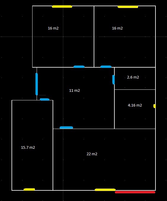

Поздрав будуће колеге, захваљујем се свима на досадашњој помоћи и саветима али морам још једном да Вас замолим за исту. Наиме како још увек нисам "уговорио" мајстора а ко има кућу зна да око ње увек има још нешто да се среди, замолио бих Вас да ми "процените" колико би требало да износи комплетна инсталација (од нуле) грејања за мој скромни дом. Није ми потребно ништа прецизно само да знам оквирно да ли смем нешто да "откинем" од црног фонда за грејање. Кућа је 90 квм (слика у прилогу, котларница је црвена линија), зидана ситном циглом (дупла цигла класика), изолација 8 цм стиропор + фасада, ул. врата дрвена, прозори дупли дрвени, кровна плоча није изолирана још увек али планирам ако остане одмах да је покријем минералном вуном/стиропором а ако недостане новца онда за два/три месеца кад мало опоравим новчаник.
За инсталацију грејања је планирано :
Кепо АЦ15, есбе или АК арматурен верзија ледомата (само њих сам нашао да могу да се купе), бафер од 500 лит (обичан бафер без грејача), трокраки или четворокраки мешни са есбе црб 122 аутоматиком (или нека по препоруци), фрундфос алфа 2 пумпа (ако остане пара и вило стратос пико на повратном воду али за сада не улази у калкулацију), бакарне цеви, ал. радијатори (мислим да је 100 чланка довољно) и један сушач, термоглаве на свим радијаторима сем на радијаторима у највећој просторији ту иде бежични термостат црб-а 122.
Нека моја логика за аутоматику је " баш ме брига како је напољу, интересује ме како је у кући", можда грешим и не бежим од тога, слободно ме исправите.
Додатно питање је можда и глупо али морам да питам, мислио сам да се ради двоцевни систем да ли је то ок или треба другачије ?

Kotao je odlican izbor i dobro je dimenzionisan za vasu kucu. Ne znam sta ce vam akumulator toplote, ali ako bas insistirate, ona ok. Izmedju kotla i AT vam treba ladomat ESBE LTC 261, a Izmedju AT i radijatora trokraki mesni ventil(ESBE VRG 131) i neki pogon sa automatikom. E tu je sada izbor na vama. Najboji i najskuplji je ESBE CRD 122 http://www.etazgrejanje.com/katalog/elektromotorni-pogon-sa-kontrolerom-... , zatim ESBE CRC 111 http://www.etazgrejanje.com/katalog/elektromotorni-pogon-sa-kontrolerom-... ili ESBE CRB 111, 114 ili 122 http://www.etazgrejanje.com/katalog/elektromotorni-pogon-sa-regulaciom-p.... Po meni je najbolji pogon CRD 122, ali je skup. Isto to radi i ESBE CRC 111 u kombinaiji sa sobnim termostatom koji se veze na pogon i regulise unutrasnju t , pa kada je postigne, onda otvori kontakt i prebaci se u mod po spoljnoj t i regulaciju preko termoglava. Mogu vam lepo objasniti kako to radi, mrzi me da pisem, vec sam par puta pisao. Pumpa na potis radijatorskog kruga odma posle trokrakog bilo bi dobro da ide jedna od te dve koje ste spomenuli. Na potis, a ne na povrat. Radijatori ALU jedno 120 rebara(bolje vise rebara da bi se grejali nizom t) i obavezno termoglave na sve radijatore, cak i na te gde mislite da stavite termostat, samo ne na susac, jer je u kupatilu po pravilu dobro da bude jako toplo ne samo zbog nas, vec zbog vlage i kondenza da ne propadnu ves masina i ostali uredjaji od korozije. Dvocevni sistem obavezno. Ako su podovi uradjeni, onda bakar i to da se pravilno dimenzionisu debljine cevi spram snage radijatora. Ako niste odradili podove, onda razmislite o alupex cevima i razdelniku jer je jeftinije, a lepse i kulturnije. Sto se tice sobnog termostata koji bi palio i gasio kotao, ja sam protiv toga. Taj kod ESBE pogona je jako dobar i on ne pali i ne gasi kotao, vec regulise t radijatora spram potreba u prostoriji u kojoj se nalazi. Ni to bas nije sjajno, jer ukoliko t stelujemo prema termostatu, u ostalim prostorijama ne mozemo precizno da namestimo t iako imamo termoglave. Zato je najbolja regulacija samo prekko termoglava i sa pogonom koji ima spoljni senzor. Tu se eventualno doda obican sobni termostat i poveze se na pogon(to moze samo kod ESBE pogona) i tada se na pogonu pojavi alternativna t koju mi odredimo kolika ce da bude dok je aktivan signal na termostatu. Cim se postigne t koju smo zadali na termostatu, termostat klikne i onda se ugasi mod sa alternativnom t i vrati se na mod po spoljnom senzoru gde termoglave regulisu dalje sve. Takav nacin je po meni najbolji jer u svakoj prostoriji imamo onu t koju hocemo. U suprotnom nece bas da bude kako valja, jedino onaj CRD 122 ce da odradi posao ali za 20 hiljada vise!!!

Хвала Милане на саветима како овде тако и преко порука, мада главно питање је било процена колико кошта оваква инвестиција. Не бих да добијем неку нереално примамљиву понуду па да после имам муку јер је уграђен лош материјал или половина није ни уграђена, а немам ни толико новца да могу да се разбацујем па да преплатим ову инвестицију.
Што се Ваших савета тиче само бих пар ствари додао можда могу неком да користе, уместо Есбе ладомат трокраког ЛТЦ261 далеко је повољнија ЛК Арматур верзија истог, мада сам га нашао под називом "пумпна група за заштиту хладног краја котла" ако сам добио праве цене разлика је око 100 еур.
Трокраки Есбе ВРГ 131 сам и ја планирао јер се врло лако монтира аутоматика на њега. Једна од пумпи као што сте и предложили треба да иде после трокраког, а ако буде новца иде и у поврату јер сам прочитао да може мало да помогне мада нико није навео како осим да елиминише "клокотање" ал. радијатора. Термоглава је око хиљаду динара и најмањи је трошак додати још једну, али код нас је термостат планиран у дневој соби у којој ће уједно и бити најтоплије па самим тим немам потребе за термоглавом у овој соби. Она Есбе аутоматика не би регулисала рад котла већ би радила са трокраким после АТ-а и буквално би регулисала "трошење" топлоте из АТ-а, а котао бих "водио" према стању АТ-а. Под је већ урађен тако да је бакар по мени најбоље решење за развод.
