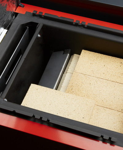

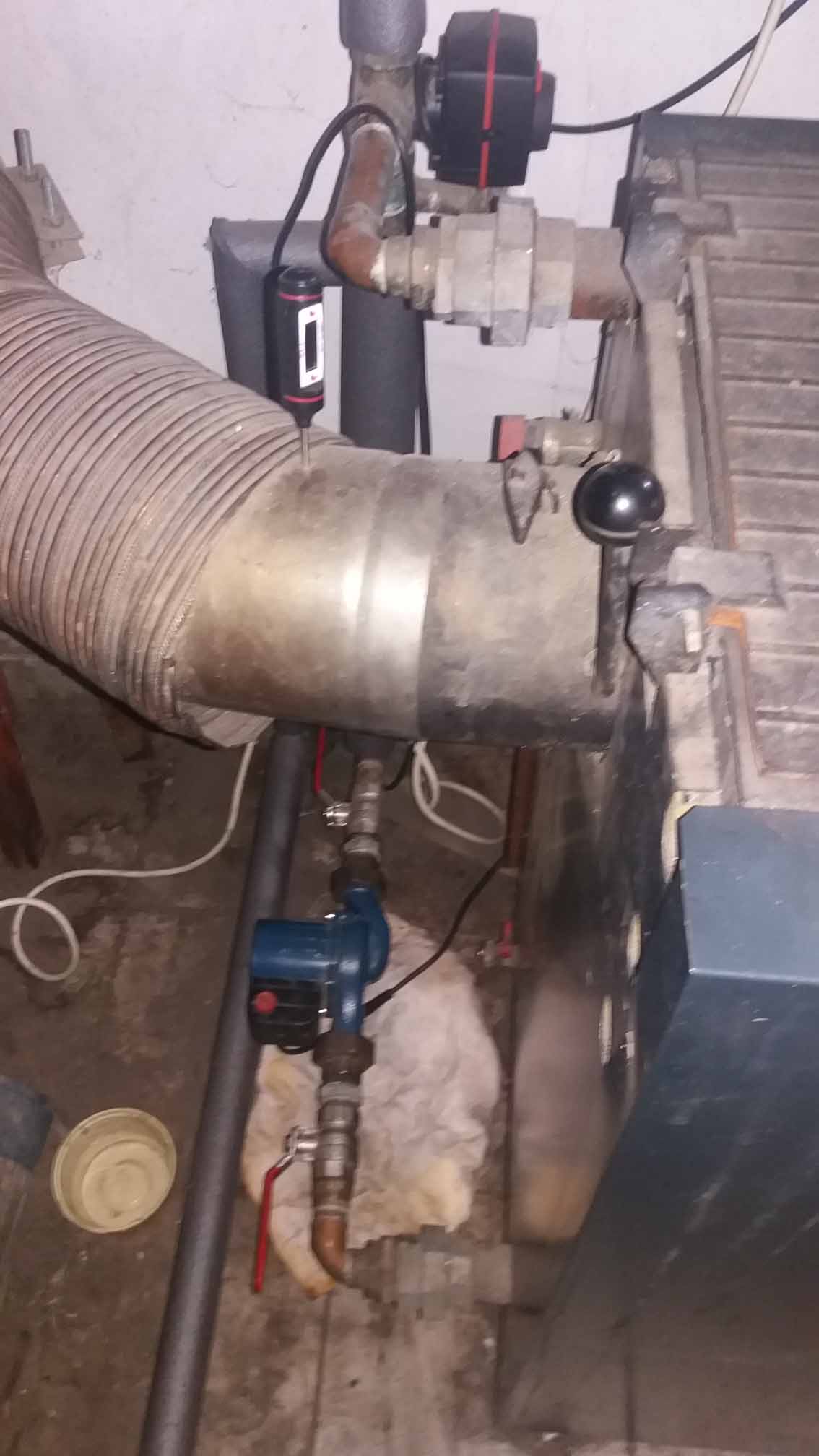

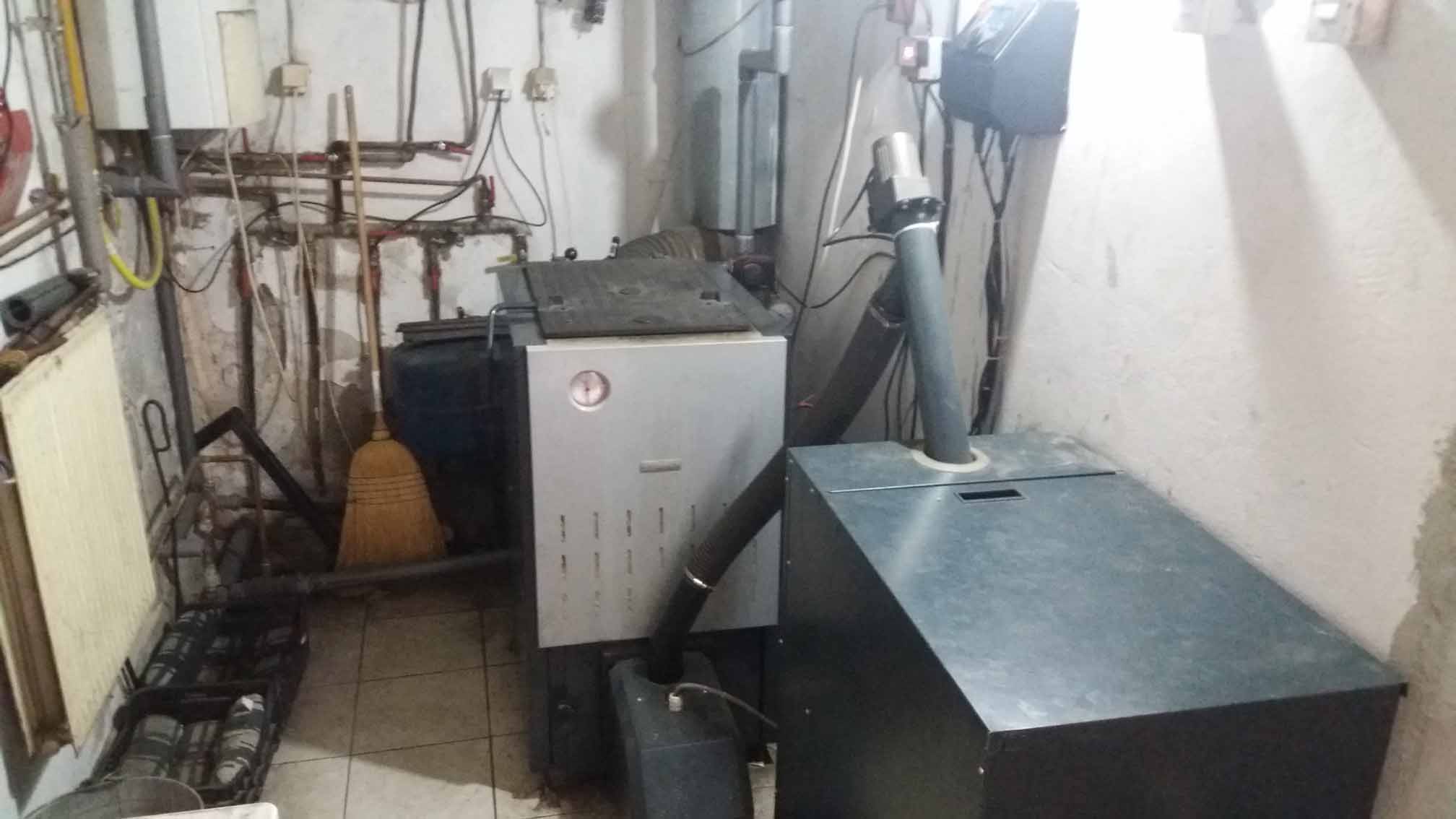

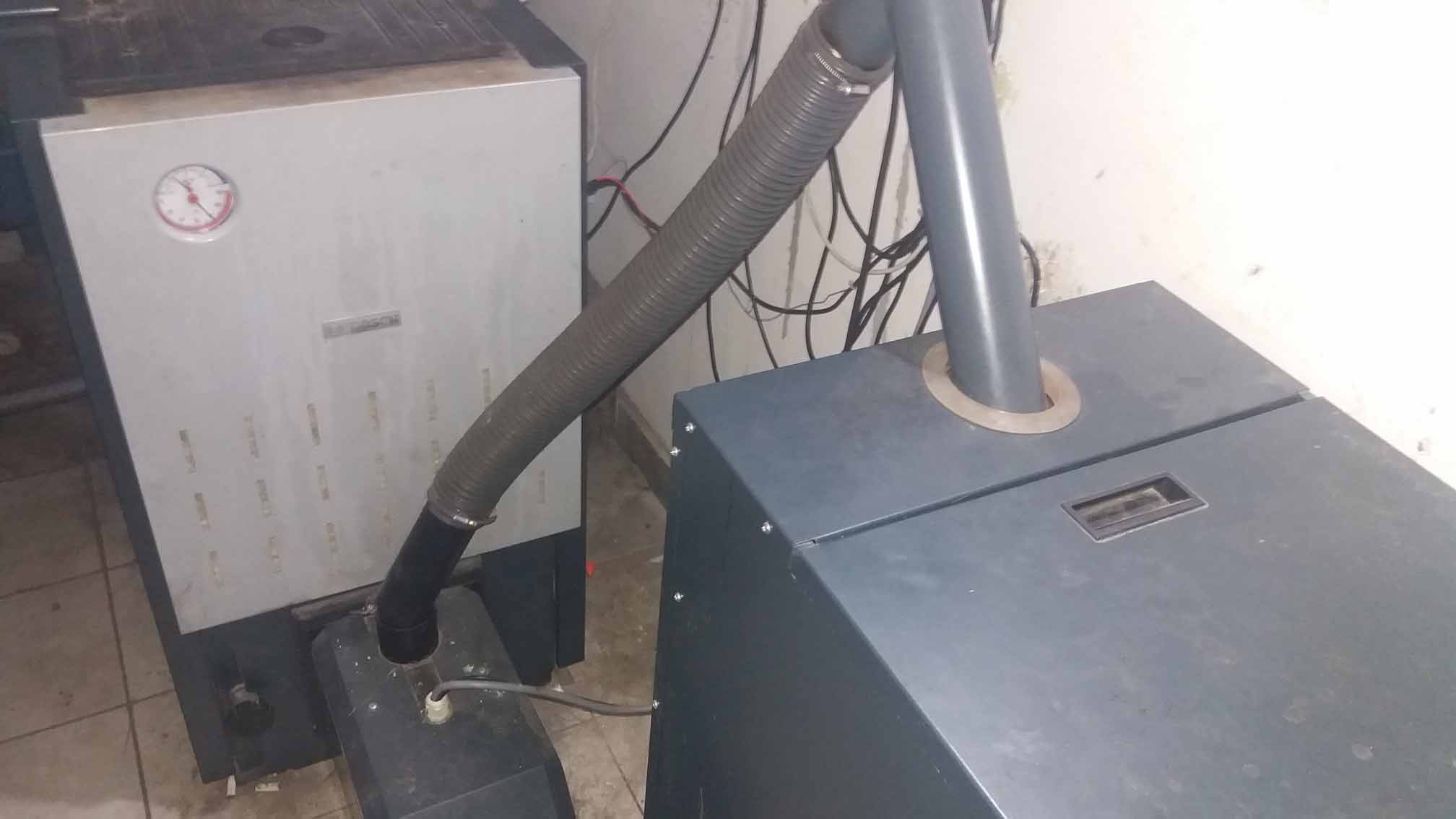

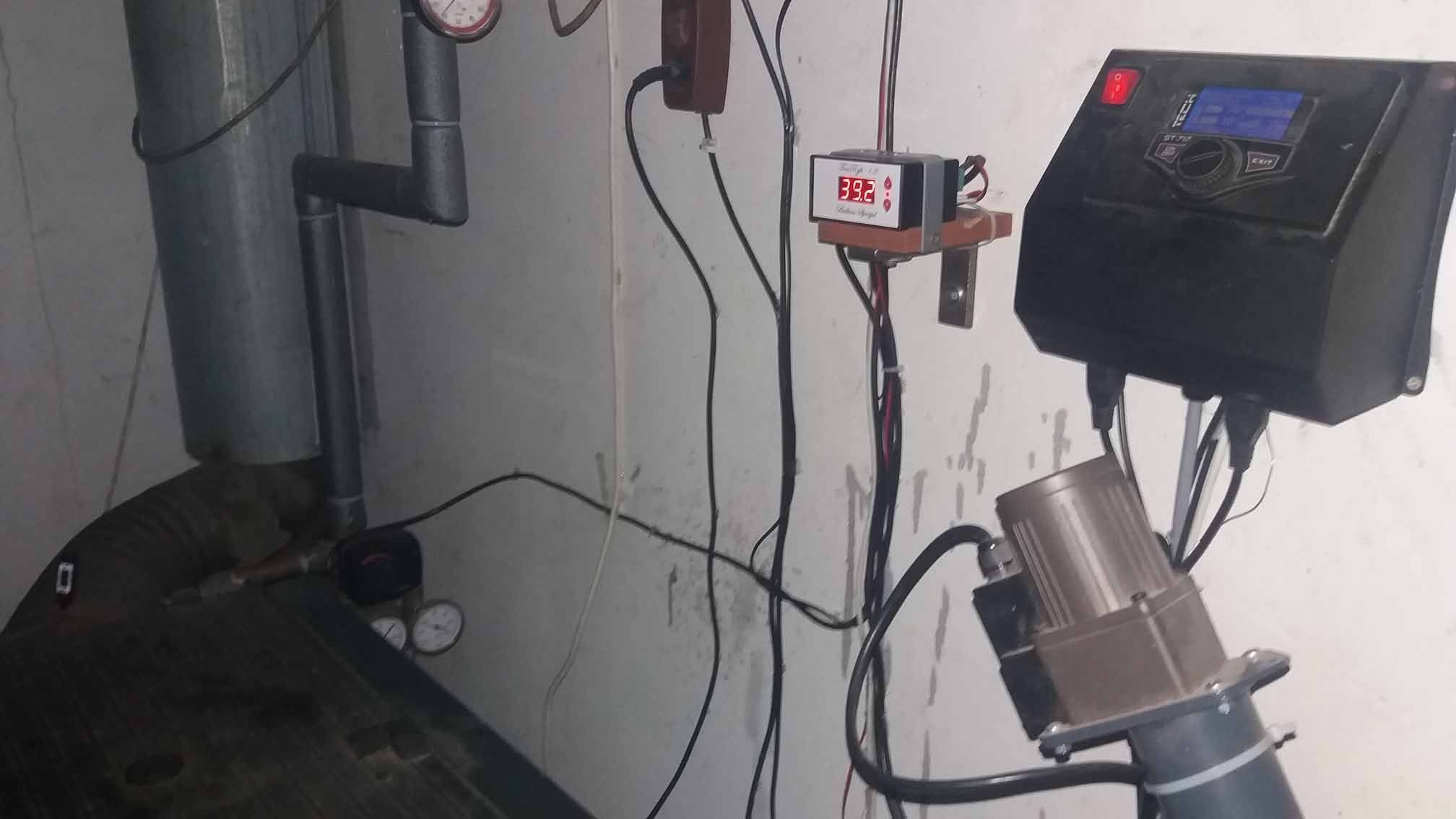

Pozdrav svima. Evo malo da pošaljem slike kotlarnice, idem malo da modifikujem kotao nadam se na bolje (mada nekošta puno , par šamotnih ploča) našao sam na Češkom sajtu kotao
Dacon dor PF pelet, koji je dobio visoke ocene a identičan je mom kotlu bosch solid 2000 b (mada je to ista grupacija) Dodali su samo još jedan turbulator (što sam i ja uradio) i još
šamotne obloge od gore. Našao sam i tehnički crtež kotla. Ne izmišljam toplu vodu samo kopiram.Javljam rezultate.

Koji motor mi preporučujete na mješajući ventil prikazan fotografiji u postu
i šta da ga kontroliše?
Pri hladnom startu kotla pumpa se pali i gasi po 2-3 puta dok se dosegne temperatura kotla 70. Paljenje pumpe je na 55, gašenje na 50. Naravno mješajući je od starta otvoren skroz.
I jos da vas upitam, imam ovakav odzracni loncic na 2 mjesta.
https://www.ikoma.hr/content/product/image/odzracni_loncic_itap364kutni.jpg
Treba li se na njemu šta podešavati, vidio sam da ispod kapice ima onaj imbus sarafcic, trebam li ga odvrnuti ili ne?
Motor bi preporučio seltron promix,povoljan i dobar.
Na odzračnim lončićima je bitno da se ništa ne čačka ,samo je bitno da se plastična kapica ne sme zavrnuti jer onda ne vrši funkciju, znači odvrneš je i tako ostaviš.
