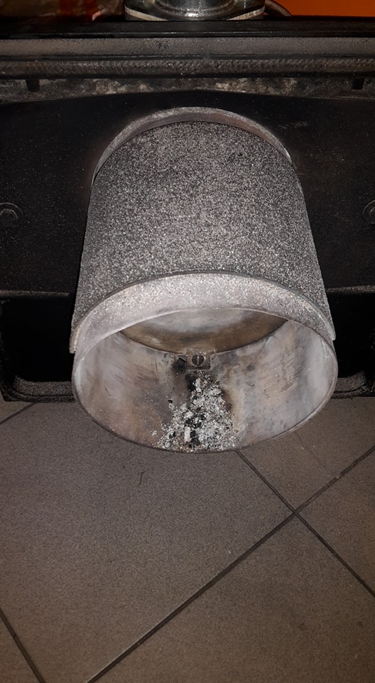

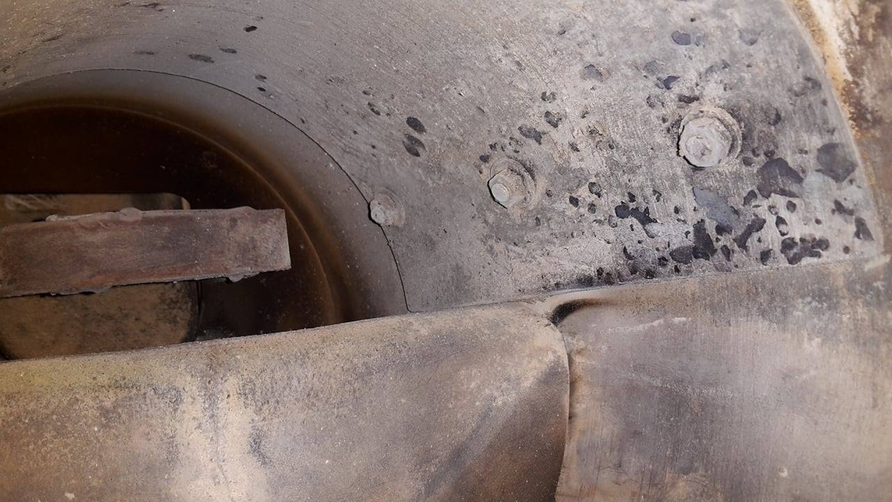

Pozdrav svima! Ove godine sam
#6620
darko984
darko984's picture
Registrovan dana: 17/11/2017
Pozdrav svima! Ove godine sam presao na grejanje sa peletom. Pec je Alfaplam komo kompakt 23, postavljen je trokraki mesni ventil i nepovratni ventil ali se cuje da tandrce mislim da je kod nepovratnog ventila . Da li mogu da skinem taj nepovratni s obzirom da je kuca na sprat oko 120-130 m2 ? I da li neko zna da mi kaze kako da podesim parametre zbog potrosnje ? I kada zadam T vode npr. na 60 kao da ne moze da dostigne vec je drzi dva stepena manje .

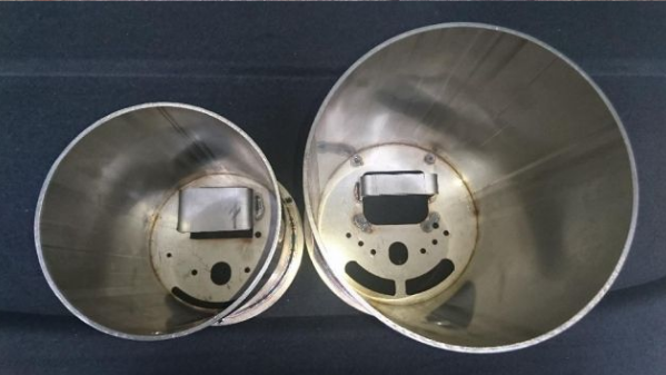

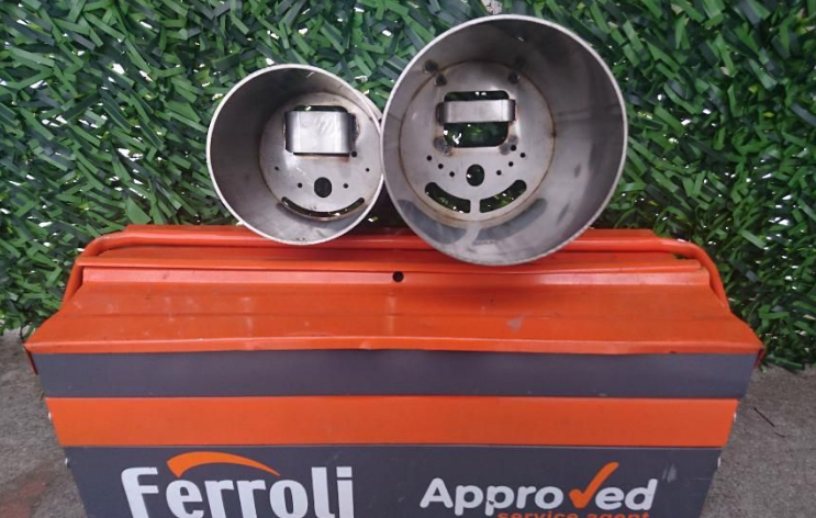

Поздрав ! Већ друга година
#6622
AleksandarVeliki
AleksandarVeliki's picture
Registrovan dana: 24/11/2017
Поздрав ! Већ друга година како читам, и како сам пасивни посматрач лика и дела Змајдина и Грејача, као и осталих више или имање искусних људи на разним форумима. После толико теорије и стеченог знања на форумима решио сам и ја да се укључим у причу.

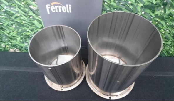

Укратко да изложим свој случај. Поседујем СФЛ 6 Фероли котао 42 кв , и СУН П12 55кв. Потенцијални греајни простор 260м2, заправо се греје око 100м2 90% сезоне. Катао и горионик наравно предимензионисани само тако. Греју се две куће солидно изолованог просотора, 5цм стиропор, на плочи стиропор 5 исто, нова столарија ПВЦ.
Елем, шта је мени чинити сада? Прво ме занима да ли икако овај горионик може да се усклади преко параметара да ради оптимално што се тиче паљења и гашења, и потрошње? Ја га сада држим на Снази 1, а то је 30кв што је много па сам кориговао (т8 50, а т9 сам смањио са 38 на 34), и сада не знам колико има киловата са овим параметрима али сигурно доста мање. Скоро да нико није писао за овај горионик, сви углавном имају П7. Модулациони рад је укључен али без потребе, јер стоји на снази 1). Ја колико сам скапирао преко подешавања параметара ја могу скроз да убијем снагу горионику? Зар не би теоретски могао да ако препишем параметре са П7 да добијем сличан рад? Јесте да је пламеник и пепељара већих размера у односу на П7 али не видим како би то утицало на сам рад горионика? Имам толико недоумица да не знам одакле пре да кренем и шта пре да питам.
Замолио бих господина Зорана (Змајдина) да ми одговори, знам да воли изазове и да покуша да реши сваки проблем. Smile

Imao sam taj problem predimenzionisanog gorionika i taman da ga rešim prešao sam na drva!Šala!Počeo sam da ga rešavam i to smanjenjem piksle,rešetke,dodavanjem sa obe strane ukrojenih delova od šamota.Ventilator je bio na redu ali...
Lakše i bolje ali skuplje je Akumulator toplote!!!!!!!

Razlika izmedju P 7 i P 12 je
#6624
Grejac
Grejac's picture
Registrovan dana: 12/02/2010
Razlika izmedju P 7 i P 12 je samo u plamenoj cevi i resetki za sagorevanje. To se vrlo lako kod Ferrolija moze modifikovati.

Tj moze da se kupi kao
#6625
Grejac
Grejac's picture
Tj moze da se kupi kao poseban rezervni deo, pa imas gorionik P7 a po potrebi P12.

Znači ventilator i
#6626
Goran Tosic
Goran Tosic's picture
Registrovan dana: 02/03/2016
Znači ventilator i elektronika ostaju isti.Onda tankim šamotom je naj jeftinija prerada,čak bi na podu probao,naravno sa rupama ili prorezima.

Онда једино да пробам да
#6627
AleksandarVeliki

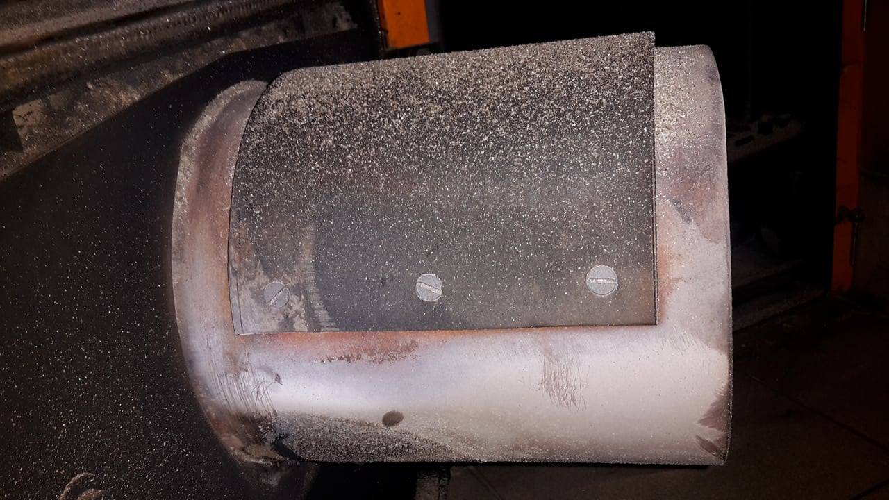

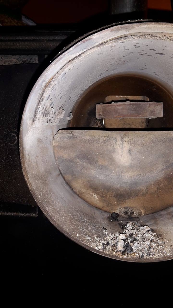

Онда једино да пробам да купим пепељару за П7 и пошто је мања, да пробам са стане да је причврстим или доварим неке носаче за пламену цев. И пламена цев ми се искривила па сам купио прохромску цев пресекао је на пола и причврстио шрафовима са обе стране, то сам урадио пре 2 недеље па ћемо видети како ће се понашати. У међувремену сам нашао лика који вари прохромске цеви нове за прохромску плочу која је иза. Пошто то доста људи мења који имају Феролијев горионик. Е сад ме занима, да ли је проблем што је котао 40кв, а горионик ради у њему на 8, 10, 12кв ...? Колико сам ја разумео Грејача то није проблем, мада је Змајдин једно време упоређивао да није исто када се запали шибица у великој или малој кутији, или сам га лоше разумео.

Pa nije isto, ali nece
#6628
Grejac
Grejac's picture
Pa nije isto, ali nece praviti nikakvih problema. Bolje je uloziti pare u neki regulator grejanja. Da on zatvara i otvara mesni ventil. Pa se tada kotao moze posmatrati kao jedan akumulator toplote. Svi prave polemiku oko zapremine vode u sistemu, a sta je kada se doda bafer od 1000l a kotao 25KW na primer.
Ako je vec i to problematika, i SFL moze da se skrati. samo se mora zameniti oplata kotla. I to je opet manja investicija nego sve to prodati pa kupiti nov kotao i nov gorionik, Ili na postojeci sistem dograditi bafer, pa da se resi problem predimenzionisanog kotla i gorionika.

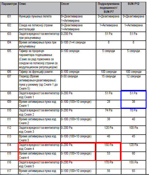

То ми је све апсолутно јасно.
#6629
AleksandarVeliki
То ми је све апсолутно јасно. Из многих других постова ваших сам прочитао о решавању проблема предимензионираних котлова. Значи најбоље би било на ЕСБЕ четворокраки мешни вентил купити моторни погон. То би колико се мени чини била најмања инвестиција. Бафери су доста скупи, а и захтевају простора у котларници кога нема, а не знам да ли он може бити дислоциран на неко друго место тј. просторију, а не поред котла. Малопре сте рекла да се Фероли горионик П7 и П12 разликују само у пепељари и пламеној цеви, што ми се не чини баш једином разликом. По тој логици када бих на П12 поставио параметре са П7 требао бих да добијем исту снагу, а то се из упуста за употребу тј. табеле са параметрима јасно види да није тако. П12 годионик на Снази 1 ( 51Ра , 38) даје 30кв, а П7 Снага4 (150Ра, 53) даје такође 30 кв. Јасно је вентилатор и пуњење знатно већи код П7 да би развио 30кв.

Razlika je SAMO u plamenoj
#6630
Grejac
Grejac's picture
Razlika je SAMO u plamenoj cevi i resetki za sagorevanje. Veci precnik cevi znaci da u nju moze stati vise goriva. Parametri koji dodju fabricki podeseni su SAMO fabricka podesavanja. To ne znaci da tako treba i da ostane. To sto bi uneli fabricke parametre u vas gorionik ne znaci da ce on da radi na snazi koja je deklarisana po tabeli. Zamenom plamene cevi i resetke, smanjuje se zapremina komore za sagorevanje samim tim kolicina goriva i vazduha. Zadnja ploca u plamenoj cevi je drugacija kod p7 i p 12. kada se odvrne navrtka M8 sa prednje strane ogrionika vi demontirate gorionik. Plamena glava ostaje na aluminijumskom nosacu sve zajedno sa plamenom cevi. A gorionik kao gorionik je identican. Cena plamene glave je priblizno 200 e plus resetka oko 50 e. Ima kod uvoznika gorionika pa se raspitajte

Познато ми је унутра како
#6631
AleksandarVeliki
Познато ми је унутра како изгледа, пре неки дан када сам расклапао горионик да бих исправио пламену цев и додатно је ојачао као горе на фотографији. Значи као на сликама доле у прилогу, требам да ову већу заменим овом мањом. Тачно тако, има мање отвора и рупа и наравно мање кисеоника. Занима ме, раније сте коментарисали са Змајдином да сте код једног вашег муштерије успели да п7 Снагу један спустите на 5кв. Е сад ме занима како се показало у пракси да се Снага 1 спусти тако ниско да се практично горионика не гаси никада, осим кад падне толико температура па он појача снагу преко модулације? - (мислим како се показало у пракси у односу на потрошњу и рад котла).
