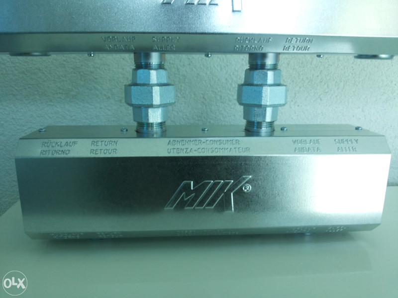

onda je to i problem, sa kotla ide direktno u MIK kombinovani razdjelnik i sa njega idu dalje dvije pumpe. jedna je 25-80 druga 25-60.majstor tvrdi da ne treba za tako mali sistem ta hidraulicna skretnica. (inace cackam po netu u vezi grijanja i dosta tih pojmova znam) Hoce li to praviti problem? da li moram i skretnicu ugraditi?

razdjelnik je hv60 125 do 2m3 do 50kw.. nemam trenutno mogucnost da slikam. spojeno je klasicno, potis ide nekih 30-ak cm sa kotla sa fi 35 pa ulazi u razdjelnik a povrat ide nazad u kotao duzine nekih 1 metar a tu je i ubacen t komad pa spojena exp. boca na fi 22 cijev ....dalje sa razdjelnika ide puma 25-80 lijevo nekih 1 metar pa se spusta u pod kotlovnice i ide kroz zemlju u drugu kucu.....druga pumpa 25-60 ide sa razdjelnika nekih 30-ak cm desno i ulazi kroz zid u tu drugu kucu. Kada malo pogledam vibrira i kazaljka iznad te manje pumpe ali ne toliko kao na vecoj pumpi. i na vecoj pumpi cim se upali pritisak skoci sa 1,2 na 1,8bari.

na skretnici pise vorlauf-supplay i rucklauf-return a tako isto pise i na kotlovskom razdjelniku. e sad da li HS ima potis i povrat ili je to napisano samo onako bezveze. da li je bitno kako se okrene skretnica? ili je to kvadratna cijev sa dva izlaza i dva ulaza.

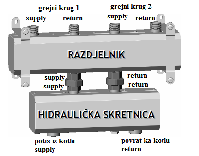

Sun, 29/10/2017 - 09:48
Supply - potis, Return -
#6495
Srkson
Srkson's picture
Registrovan dana: 10/02/2016
Supply - potis, Return - povrat, i tako treba spojiti potisnu cev iz kotla na HS, pa onda HS na razdelnik, pa razdelnik na greje krugove. A povrat na povrat, iz grejnih krugova na razdelnik (u povratu se to zove sabirnik), pa sa sabirnika na ulazni povrat HS, pa sa izlaznog povrta HS na povrat kotla.
Ako je već naznačeno tako na HS, onda je logično da to proizvođač nije napisao tek onako "bezveze", znači pridržavati se toga. Nemamo mi šta da mislimo i da pretpostavljamo da li je svejeno ovako ili onako. Moguće je da unutar HS postoje neki usmerivači vode za lakši protok ili nešto slično... Mi smo poznati po tome da sve znamo bolje od uputstva koje nikada ne čitamo. Sve sami experti na sve strane u svakoj oblasti.
www.stsrdjan.blogspot.rs

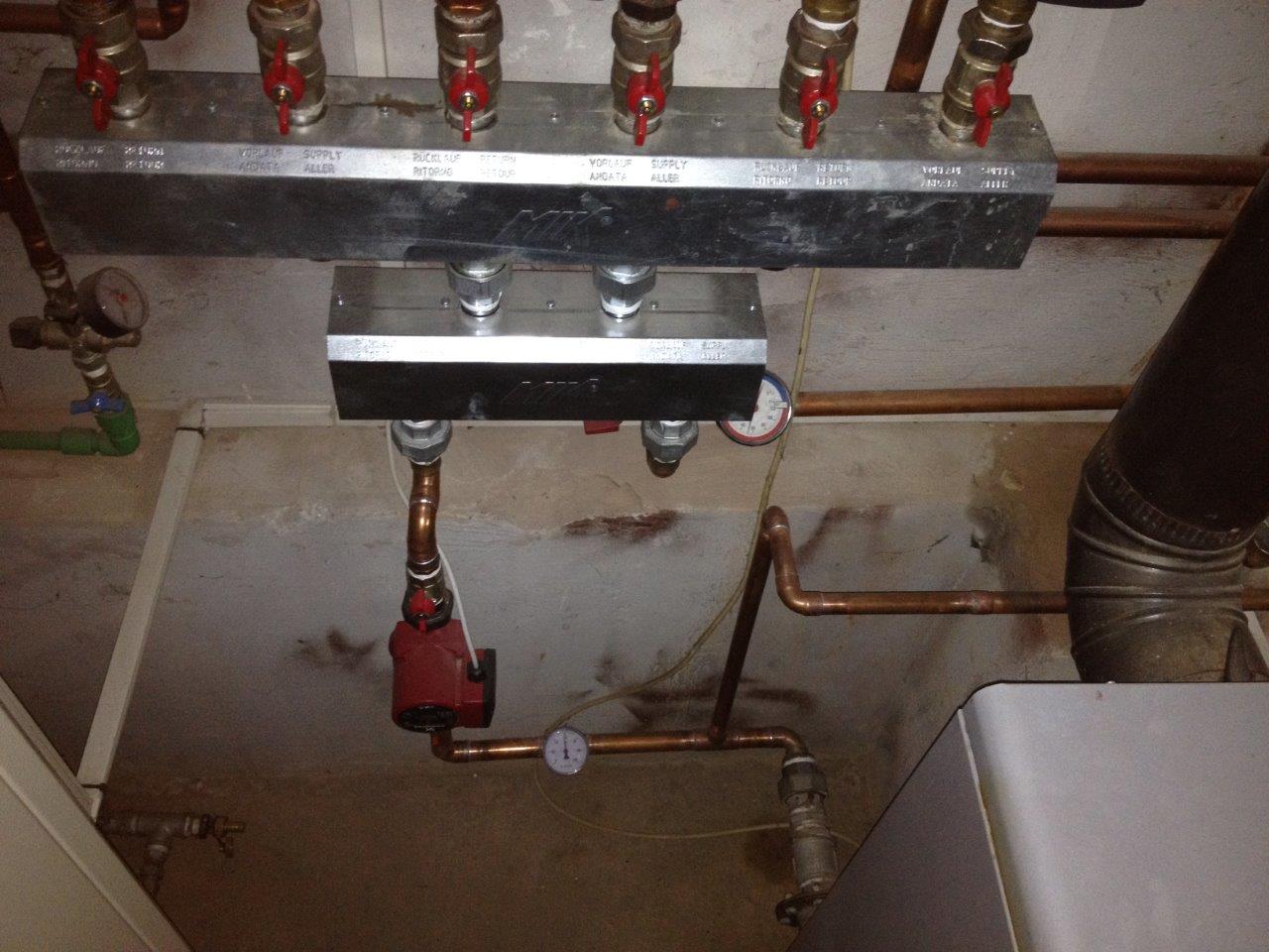

Sun, 29/10/2017 - 20:27
ko
#6496
peletgrijanje
peletgrijanje's picture
Registrovan dana: 02/10/2016
Kod mene je ovako spojeno

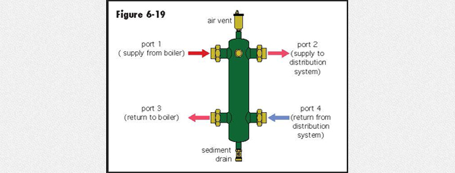

Sun, 29/10/2017 - 22:07
HS
#6500
Srkson
Srkson's picture
HS treba zarotirati po horizontali za 180 stepeni da potis-supply iz kotla dođe na potis-supply HS.
U Vašem slučaju cela leva strana gledajući s fronta treba da bude supply, a desna return.
https://www.caleffi.com/usa/en-us/blog/hydraulic-separation-hot-top-cold...

Sun, 29/10/2017 - 22:31
ff
#6502
peletgrijanje
https://www.caleffi.com/usa/en-us/blog/hydraulic-separation-hot-top-cold-bottom
Hvala na pomoci. Tako cu i uraditi. Pozdrav

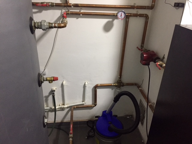

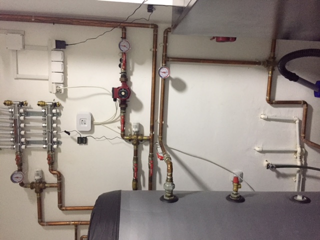

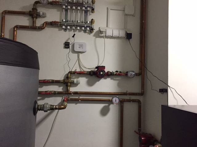

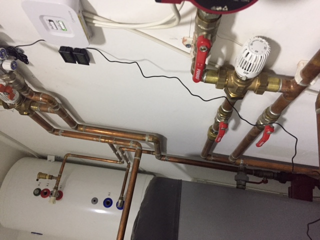

Srdacan pozdrav svima,
kako sam nov na ovom forumu a takdje i sto se tice grejanja na pelet (do sada sam ziveo u stanu Smile) treba la bi mi pomoc oko grejanja. A na ovom forumu sam dosta citao i vido da ste sa dosta prakticnog iskustva. Pa bih Vas zamolio za pomoc.
Prvo da navedem sta grejem i sa cime grejem.
Kuca 220kvadrata 2 etaze po 120.
Izolacija 15cm stiropor.
Potkrovlje koje je ujedno i druga etaza izolovano sa 10cm kamene vune + 20cm mineralne vune.
Kotao: Alfa Plam grande
Baffer 800l.
Donji sprat podno grejanje, cevi postavljene na 15cm
Potkrovlje radijatorsko.
Salus IT500 + IT300 za kontrolu temperature.
Temp u kotlu podesena na 75C
Temp povratnog voda na 60C
Temp u baferu oko 72C
Problem koji mozda i nije problem je, da nakon nekih 2 sata rada grejanja (radijatorsko + podno) temperatura u baferu pocinje da opada i nekada cak dodje u donjoj polovini do 40C. A nakon toga pocinje i gornja polovina bafera da se hladi. Tako da dodjem u situaciju da grejanje u radijatorima pocne da se hladi jer ne moze da isporuci 60C. Inace podno je podeseno da izlazna temperature bude 45 a za radijatorsko 60.
U prilogu su i slike kotlarnice
Unapred zahvalan
Mon, 30/10/2017 - 11:44
@rike75Pri takvoj izolaciji
#6506
Srkson
Srkson's picture
@rike75
Pri takvoj izolaciji kako ste opisali temperature vode prema grejnim krugovima su abnormalno visoke. Za to podno grejanje i 33C će biti sasvim dovoljno, a za radijatorsko 42C je puna kapa.
Šta pali i gasi kotao da napuni buffer? Šta uključuje i isključuje sobni termostat Salus iT500? Pumpu? Vaš sistem jednostavno vapi za automatikom.
Mon, 30/10/2017 - 11:45
Kotao radi konstantno i pumpa
#6507
rike75
rike75's picture
Registrovan dana: 27/10/2017
Kotao radi konstantno i pumpa koja gura vodu u bafer, SalusIT500 kontrolise pumpu prema podnom a IT300 kontrolisu pumpu prema radijatorskom grejanju. Kada radi samo radijatorsko temp u baferu je oko 70C i kotao cesto vise radi u modulaciji ili u standby-u. Kada rade i podno i radijatorsko ili samo podno onda nastaje problem i katao takoreci i ne uspeva da dodje u mod modulacije.
Zaboravih da kazem da je pumpa za radijatorsko podesena na brzinu 1, podno brzina 2 a kotao-bafer brzina 3
Mon, 30/10/2017 - 12:02
Izmenio sam gore poruku sa
#6508
Srkson
Srkson's picture
Izmenio sam gore poruku sa rečenicom - Vaš sistem jednostavno vapi za automatikom.
Ovako kako je kod Vas izvedeno može da radi tako kako radi, ali nije dobro. Imate tzv. nekontrolisan sistem i rasipanje energije uz preveliku potrošnju.
Potrebno je ne malo ulaganje da se sistem izvede kako teba, ali odluka je na Vama.
Sobni termostati bi trebalo da daju impuls automatici koja bi preko motorizovanih trokrakih ventila (ne ovih termostatskih koje imate) puštala određenu temperaturu vode ka grejnim krugovima i u isto vreme kontrolisala rad pumpi posebno po svakom grejnom krugu. Rad kotla treba da bude kontrolisan preko diferencijalnog termostata sa dve sonde u vrhu i u dnu buffer-a i da ne radi u modulaciji već u nekoj nominalnoj snazi pri najmanjoj potrošnji, a da brzo napuni buffer. Šta imate dole u povratnom vodu između kotla i buffera?
Mon, 30/10/2017 - 12:32
Izmedju bafera i kotla je
#6509
rike75
rike75's picture
Izmedju bafera i kotla je trokraki mesni ventil sa termo glavom koji je podesen na 60C. Kada kazete sa ne malo ulaganja da se sistem izvede kako treba (koja je cifra u pitanju?)
Mon, 30/10/2017 - 12:45
Napisao sam NE malo ulaganja.
#6510
Srkson
Srkson's picture
Jednostavno mnogo toga treba promeniti, jer ovo ovako kako je nije dobro, ali eto može tako da radi uz enormno rasipanje.
1. potrebna je sabirnica za 3 grejna kruga koja bi se povezala na izlaz buffer-a
2. potrebna je posebna pumpa za bojler sanitarne vode koji je tu u kotlarnici, rad pumpe bi kotrolisao termostat bojlera sanitarne vode
3. kod kruga za podno grejanje posle sabirnice može ostati termostatski trokraki ventil pa postojeća pumpa pa posle nje nepovratni ventil
4. kod kruga za radijatorsko grejanje staviti trokraki mešni ventil (recimo ESBE VRG131) pa posle njega staviti postojeću pumpu pa nepovratni ventil
5. pumpu u kotlovskom krugu staviti na povratnu cev ka kotlu pa posle nje nepovratni ventil
6. na toj povratnoj cevi između buffer-a i kotla pre pumpe u kotlovskom krugu umesto ovog termostatskog trokrakog ventila staviti trokraki mešni ventil (recimo ESBE VRG131)
7. na oba trokraka ventila treba staviti motorne pogone, za kotlovski krug automatika treba da kontroliše i rad pumpe (recimo Seltron Promatic ACC40 ili kombinacija Seltron AVC05 i Seltron Promatic SCC30), motorni pogon na radijatorskom krugu mora da kontroliše neki od regulatora polaznog voda koje možete nabaviti na našem tržištu (recimo HeatOn WCHR-01)
8. potreban je diferencijalni sklop - termostat koji će uključivati i isključivati kotao na osnovu diference između gornjeg i donjeg senzora uronjenih u buffer-u
9. potreban je i kvalitetan majstor da to odradi vrhunski
Cela ova priča teško da može da se izvede bez 1000 EUR, čak i jače.
Mon, 30/10/2017 - 13:01
Coa123 Ne radi sve vreme, jer
#6511
zmajdin
zmajdin's picture
Registrovan dana: 12/01/2012
Coa123
Ne radi sve vreme, jer ako nema nule, nema ni struje.
rike75
Već samo premeštanje pumpe sa potisnog na povratni vod kotlovskog kruga između ventila i kotla umnogome će poboljšati stvar.
Termostatski mešni ventil na povratnom vodu kotlovskog kruga je sasvim OK.
Za upravljanje radom kotla sprm napunjenosti akumulatora toplote dovoljan je diferencijalni termostat sa jednom sondom na sredini akumulatora.
Temperature vode koji šaljete u sistem su zaista previsoke, osim ako ceo sistem kojim slučajem nije poddimenzionisan.
Pored HeatOn-a WCHR-01, tu je i TrmRglt 1.1 i TrmRglt 1.3. Ovaj poslednji upravlja jednim ventilom, dve pumpe, može da prima komande od dva termostata, ima diferencijalni termostat za kontrolu akumulatora, a može i da uklučije/isključuje elektro-grejače na akumulatoru, odnosno elektro-kotla u sistemu, ako ih ima i ako treba.
