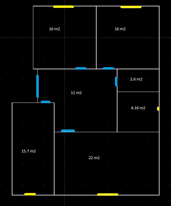

Поздрав свима,
Опет ја са "идеалним системом" пошто верујем да се већина Вас слаже око 80-90% ствари шта треба и како уградити , идеја са "идеалним системом" ми је била да се напише тих 80-90% и да се тај пост линкује на првој страни , тако да свако ко је нов и неискусан (нпр ја.) може одмах да види шта га интересује а не да Вас давимо истим питањима сваких пар поста.
Али колико видим од тога нема ништа, па бих да поставим конкретна питања, стим да бих се пре тога јавно захвалио Грејачу на савету и информацијама које ми је дао.
За кућу од 90м2, од ситне цигле изоловану стиропором 8цм+фасада,дрвене столарије, тренутно се гради котларница 2*3 м (надам се да је ово довољно, мало сам повећао димензије које сам добио од Кепа за котларницу), планирана је изолација тавана са 5 цм стиродура и преко или кошуљица или мрежа+лепак. Од просторија грејаће се 3 (24+16+16 м2), у 2 ће бити по сушач али је положај такав да цеви не пролазе само кроз једну просторију од 11м2.
Ваша помоћ ми је потребна око следећег тј. да ли је избор ок и шта би сте изменили :
- Котао Кепо АЦ15 (или препорука мајстора/Вас)
- Цеви бакарне (или пвц бакар, ако нађем која је сврха изоловане бакарне цеви)
- Алуминијумски радијатори - Мислим да је члан Младен похвалио Фарал Алба који су ми се баш свидели,поред њих ту је и Берген РА 600+, Фондитал Калидор С5, или Ваш предлог)
- Трокраки мешни и четворокраки мешни Херц/Есбе/Фирст - додајте конкретне моделе или још некоф произвођача
-Термоглаве Херц или Ваш предлог
- додатна пумпа Грундфос/Вило
- Акумулатор топлоте - од 300 до 500 лит у зависности од препоруке Вас/мајстора.
Највише ми помоћи треба око редоследа, ако сам ја лепо схватио ред ствари је : Котао , па хид. скретница, па трокраки мешни са погоном - послат маил Кепо-у да ли прихватају продужетак гаранције и ако се стави Ладдомат (у једном од постова Грејач га назвао најбољом везом котао-АТ) уместо класичног трокраког вентила, АТ, четворокраки мешни, вод , радијатори са ТГ , вод, додатна пумпа, па поврат у АТ. Да ли Вам ово делује ок , планирано је да котао буде са бежичним модулом јер врло често код куће нема никога па бар неку информацију да имам шта се дешава са котлом а и због тога гледам да уградим "максимално аутоматизован систем".
едит: изгледа да ми писменост није јача страна па се извињавам на евентуалним грешкама при писању, пробао сам да их исправим ...

AC15 je dobar izbor. Šteta je
#6365
zmajdin
zmajdin's picture
Registrovan dana: 12/01/2012
AC15 je dobar izbor. Šteta je što ne postoji (recimo) AC10 - za vaš slučaj bio bi još bolji.
Nije potrebna hidraulička skretnica između kotla i akumulatora toplote: akumulator je sam po sebi hidraulička skretnica, nema potrebe da se udvaja Dovoljan je, dakle, trokraki termostatski mešni ventil i kotlovska pumpa. Laddomat je Majka Mara/Janja.
U vašem sistemu za četvorokraki ventil mesta nema, već samo za trokrake - jedan je onaj termostatski sa kotlovskom pumpom (ili Laddomat) između kotla i akumulatora, drugi između akumulatora i grejnih tela, u vašem slučaju radijatora.
Akumulator od 300(350) litara je sasvim dovoljan i poželjan, onaj od 500 je još bolji, ali ne i veći.

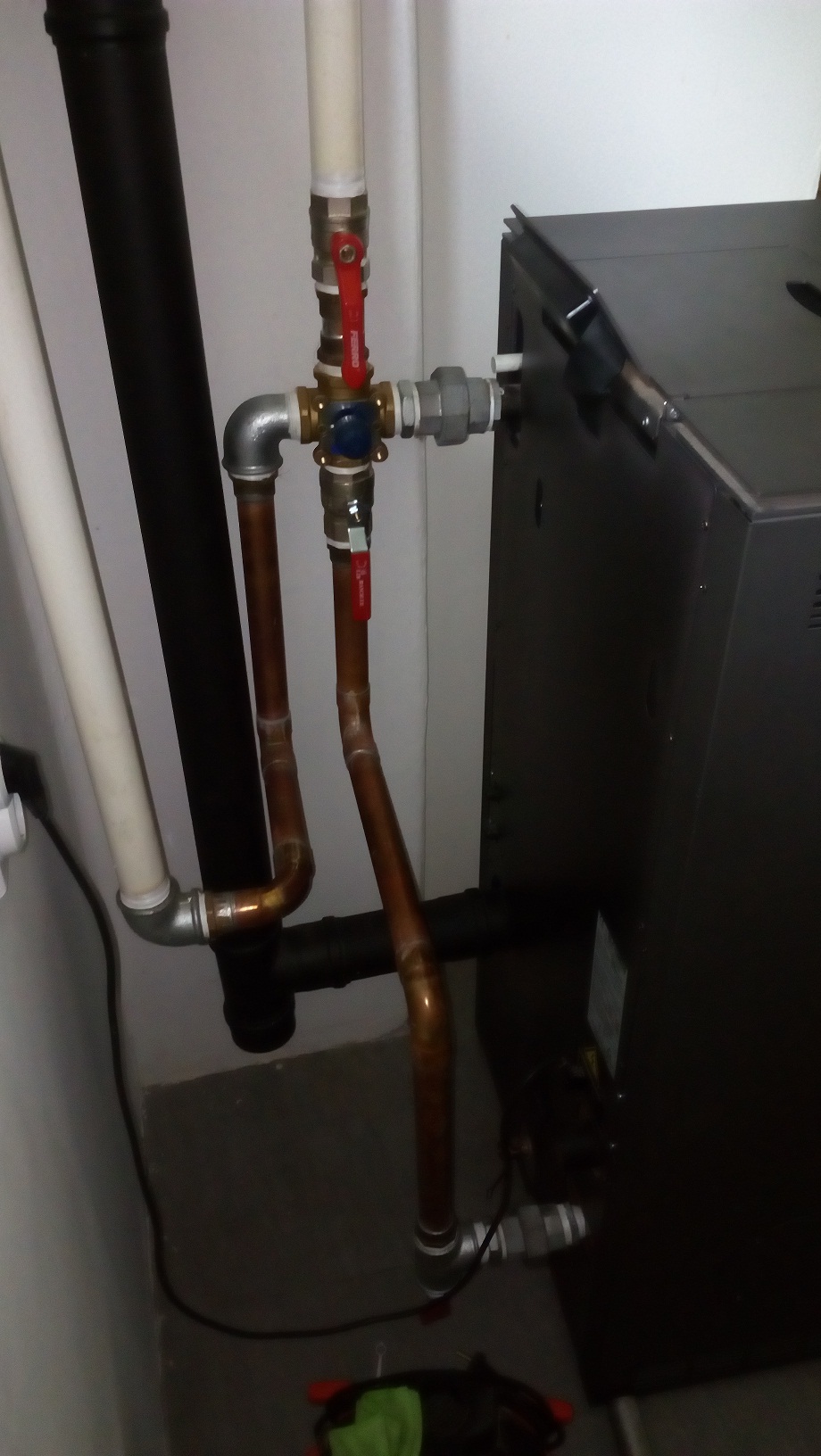

Ehey, pa meni je mesni na
#6374
qwerty81
qwerty81's picture
Registrovan dana: 24/08/2015
Ehey, pa meni je mesni na NULI, a jacina kotla na tj output 5...da li da pomeram mesni? Promenio sam dva radijatora, skinuo sam dve 100ke i ubacio dva od 160cm/60cm, a dva od 40cm i 60cm ugasio posto su u sobi gde je kotao. Prosle nisam imao 4kraki ventil vec neku glupost od instalacije. Radijatori su stari jugotermovi a sada sam uzeo nove, jacine su, im iste bez obzira na malo robusniji izgled ovih novih.Prosle godine kazem, temp je isla u 65/70/75c, mada sam poceo da grejem krajem oktobra, sada je temp u sobi postignuta i sa 45/46c stepeni u kotlu, kao i temp u sobama...valjda je tosve zbog toga sto se kuca nijena ohladila ili nije dovoljno hladno pa nema potrebe za jacom temp u kotlu?

Sta ziro/nula? Da pomeram
#6376
qwerty81
qwerty81's picture
Sta ziro/nula? Da pomeram mesni?! hah, evo sad sam stavio mesni na 6/7 i tmperatura u kotlu se penje, evo vec ide ka 60!

Jel bi ti nama mogao to
#6388
Jel bi ti nama mogao to slikati pa da vidimo šta je to tebi urađeno i kako šta stoji ?
Sun, 08/10/2017 - 13:02
Momenat...
#6389
qwerty81
qwerty81's picture
Momenat...
Sun, 08/10/2017 - 13:17
slika
#6390
qwerty81
qwerty81's picture
slika
Sun, 08/10/2017 - 13:34
Hajde stavite četvorokraki
#6391
zmajdin
zmajdin's picture
Hajde stavite četvorokraki ventil na pola, neka kotao radi neko vreme pa očitajte temperaturu radijatorskog kruga.
