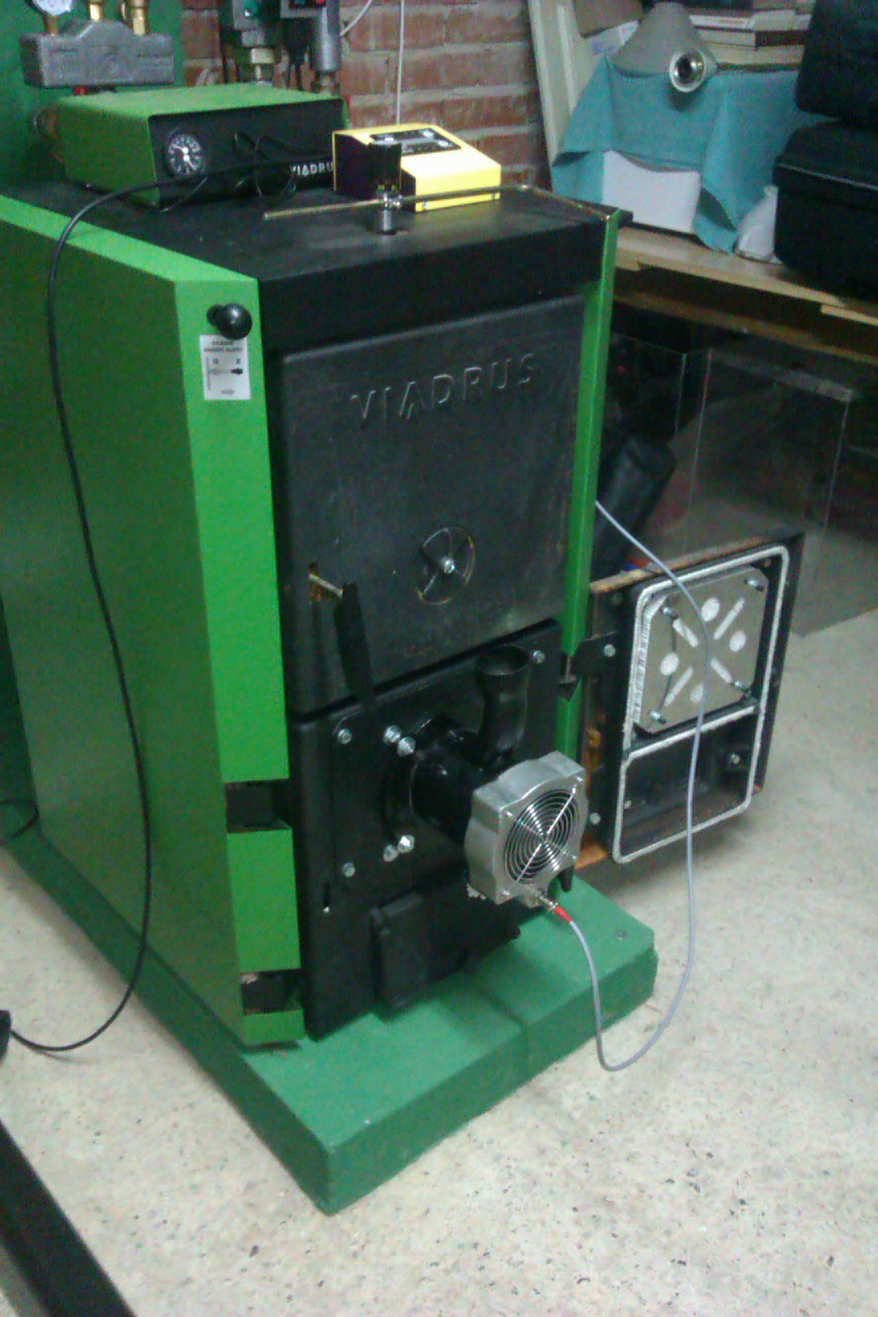

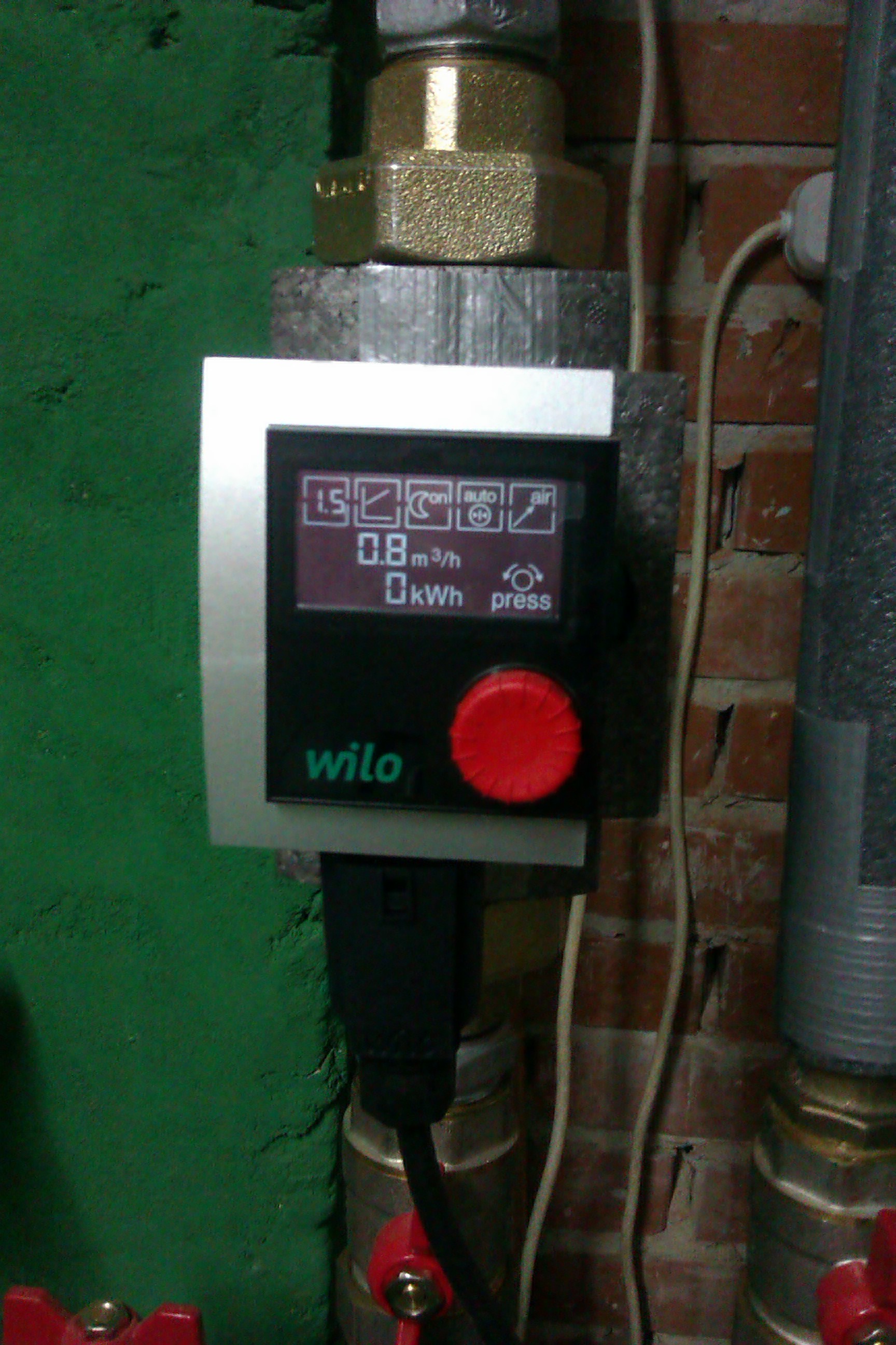

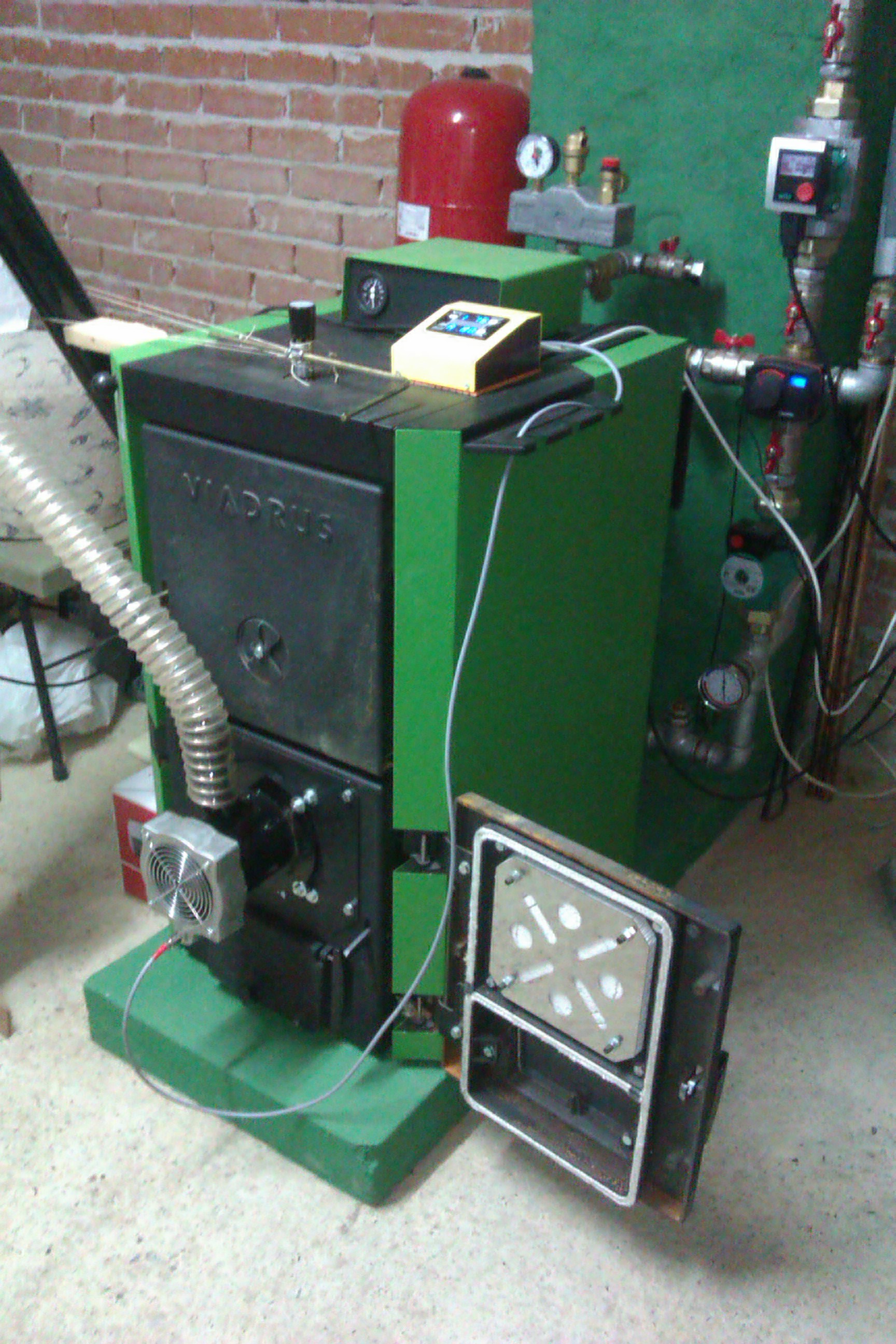

Juce sam kod drugara montirao
#6280
Mladen SamSvojM...
Registrovan dana: 14/05/2015

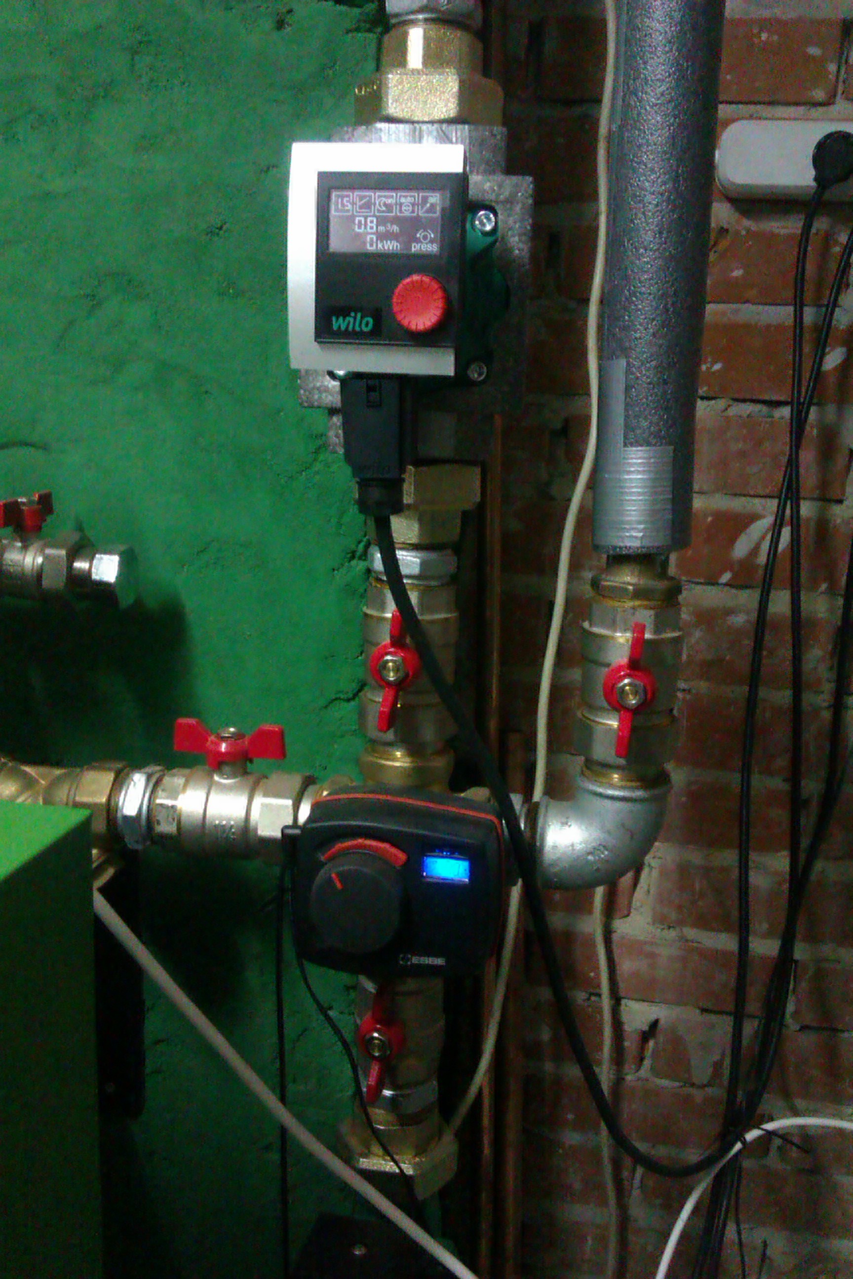

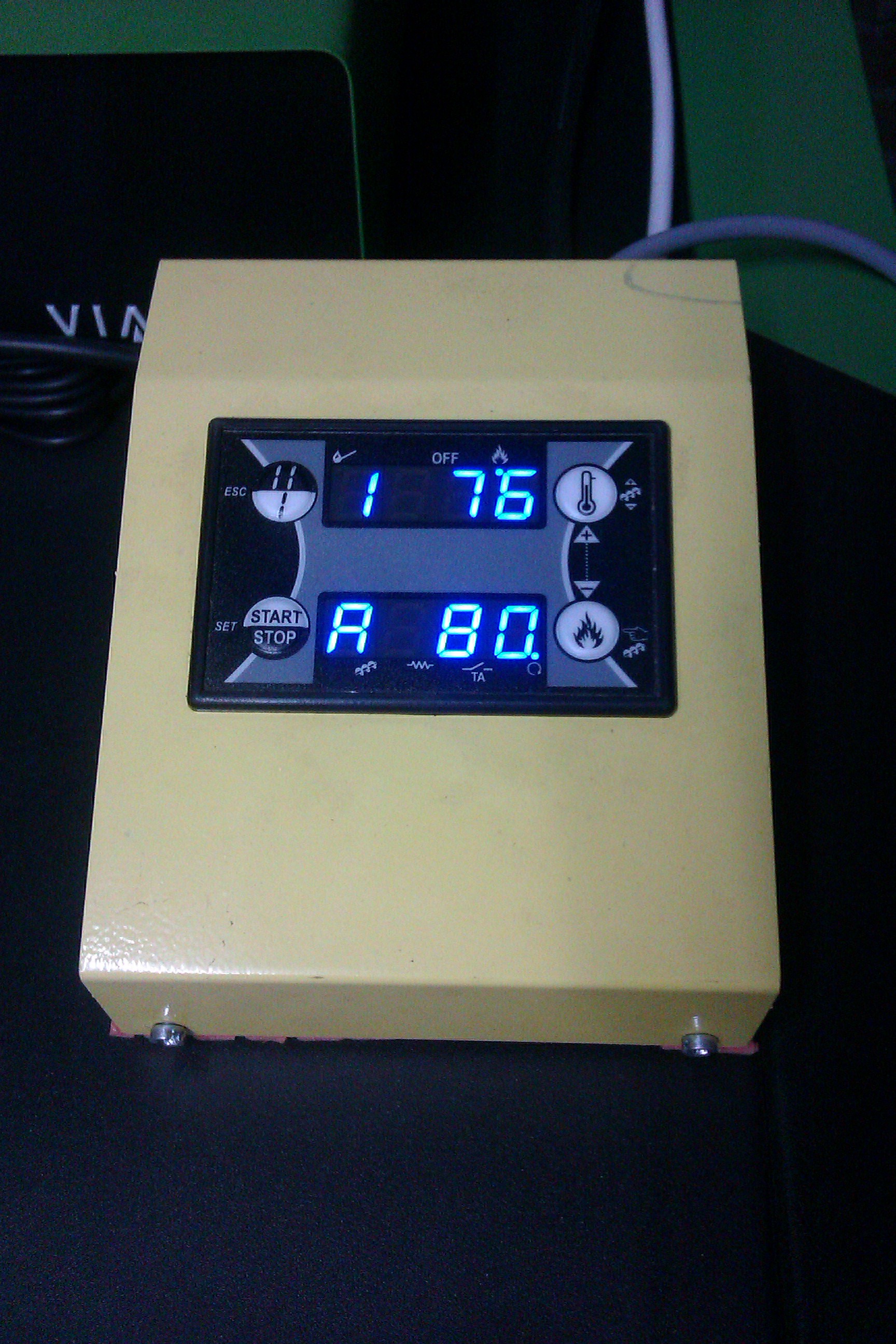

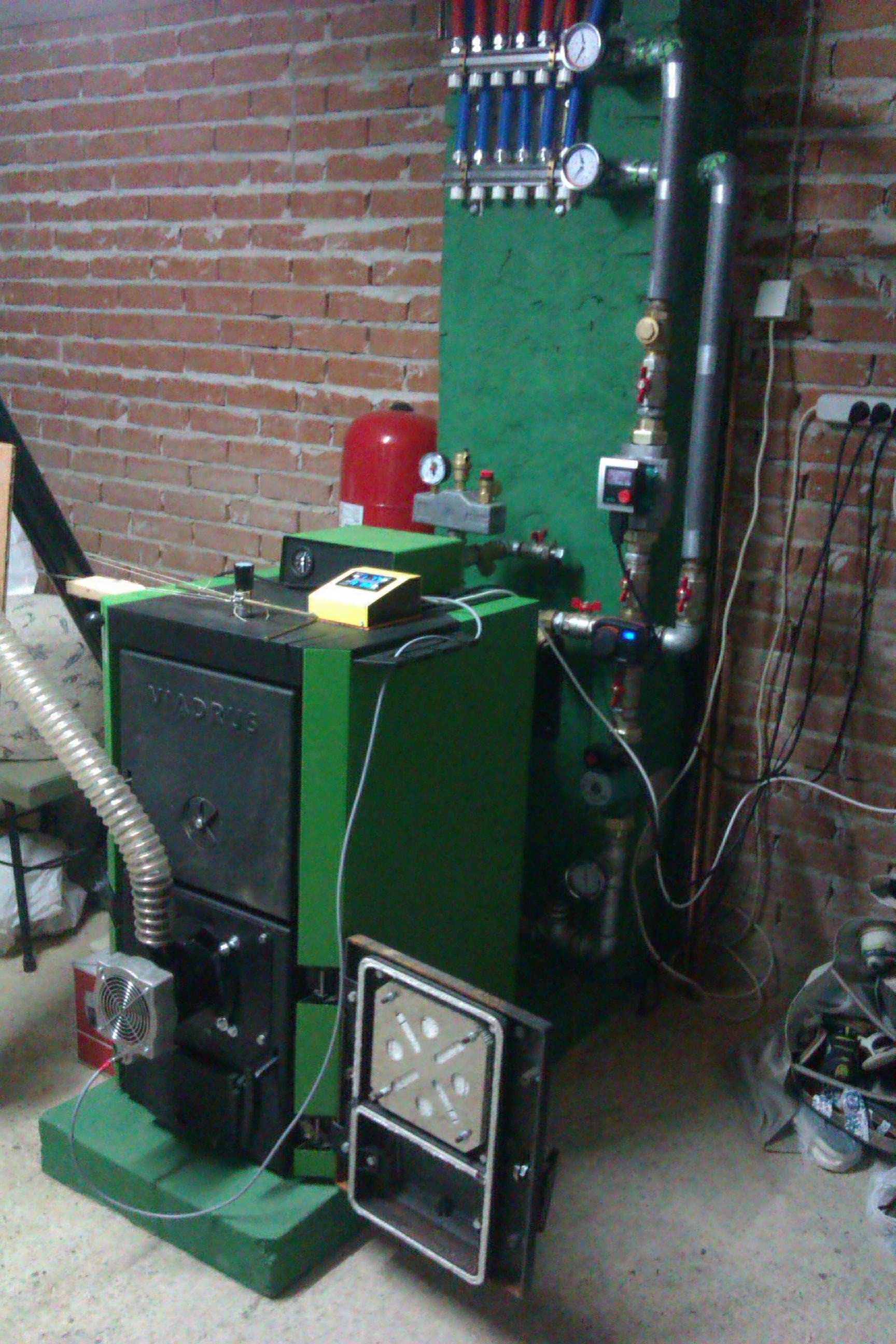

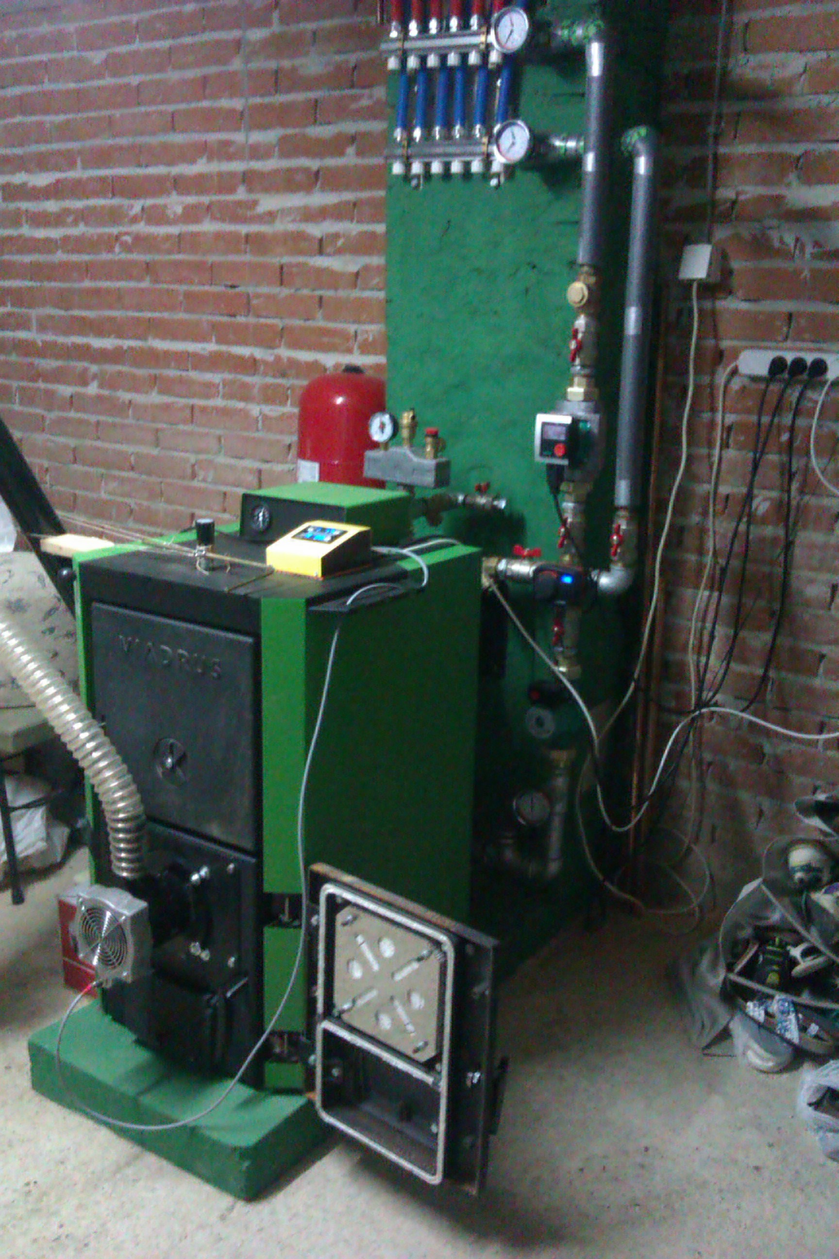

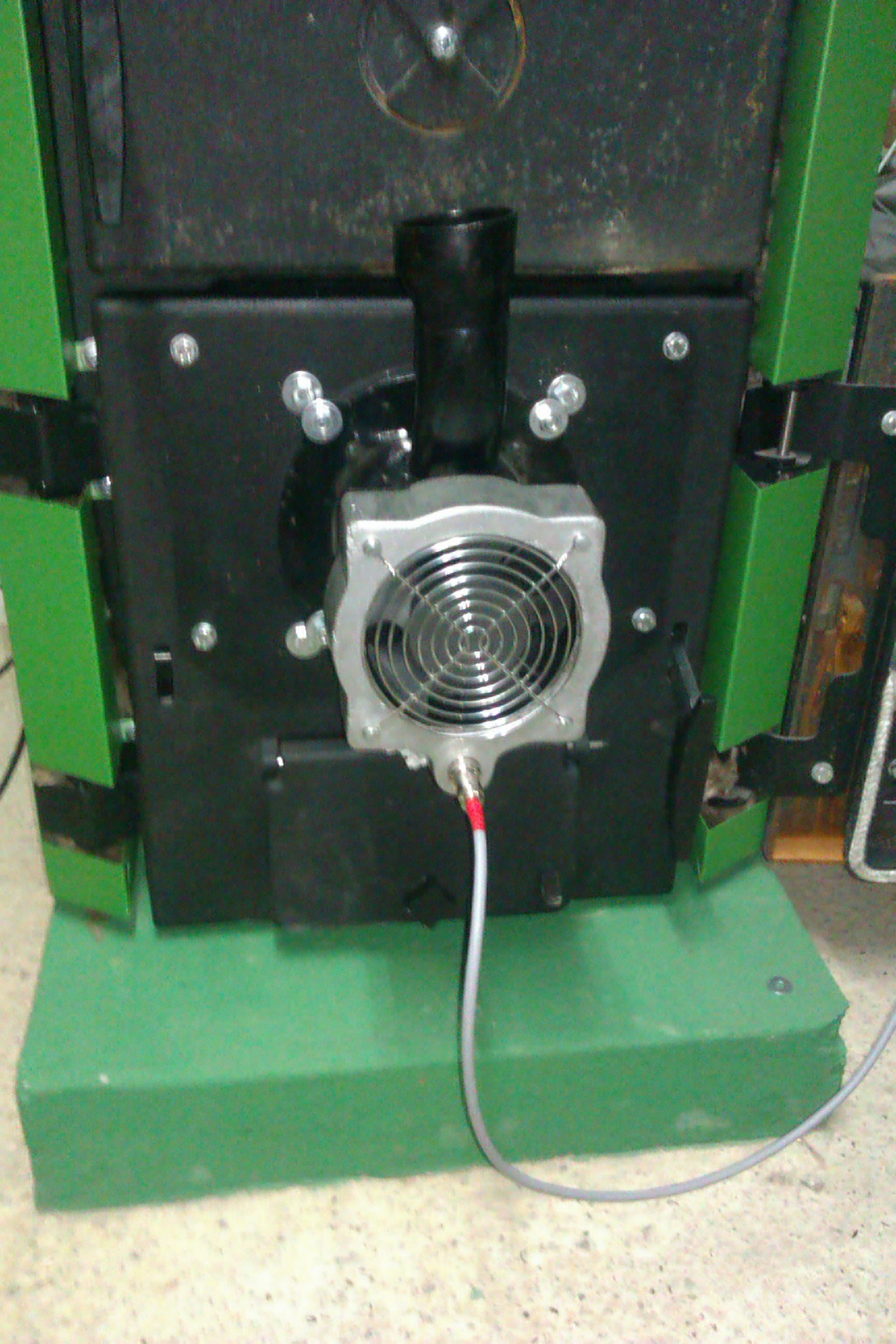

Juce sam kod drugara montirao PltGrnk 11.3 na Viadrus od 4 rebra i grejanje radi savrseno. Doduse jos nije napravljen rezervoar za pelet, pa smo transporter zaronili u kantu i probali kako radi. Rezultat fenomenalan. Podigao t za 20 min na 65-66, zatim poceo da otvara mesni ventil i ugrejao radijatore na zadatih 40 stepeni, aa pri tome vodio racuna da na povratu u kotao ne bude manje od 60. Posle toga podigao t na 70, na 72 otisao na snagu 4, pa na 74 na snagu 3, pa na 76 na snagu 2, pa na 78 na snagu 1 koja je oko 2.5 kw i tu se zadrzao. Modulacija izvrsna. Ja sve vreme drzao ruku na dimnjaci bas da vidim tu famoznu t dimnjace i ispade da nikada nije bila toliko vruca da nisam mogao na nju da stavim ruku barem 3-4 sekunde. Uporedio sa t potisa iz kotla i to je bilo tu negde. Znaci da je nemoguce da je t dima u centru dimnjace bila veca od 120 stepeni, cak i kada je radio na 10-12 kw.
Grejanje SamSvojMajstor

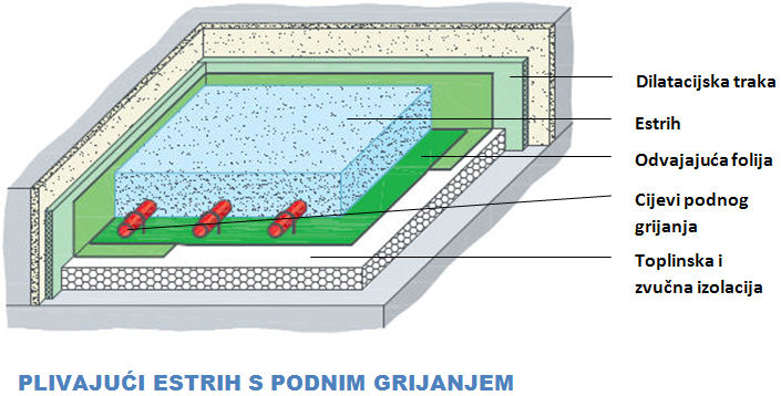

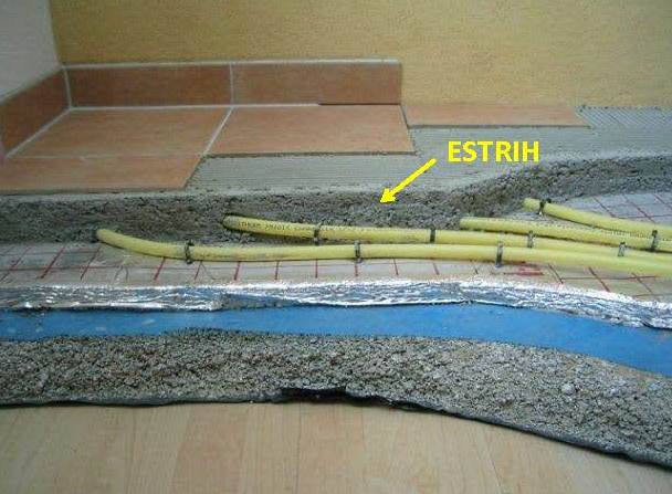

Estrih ili košuljica
#6290
