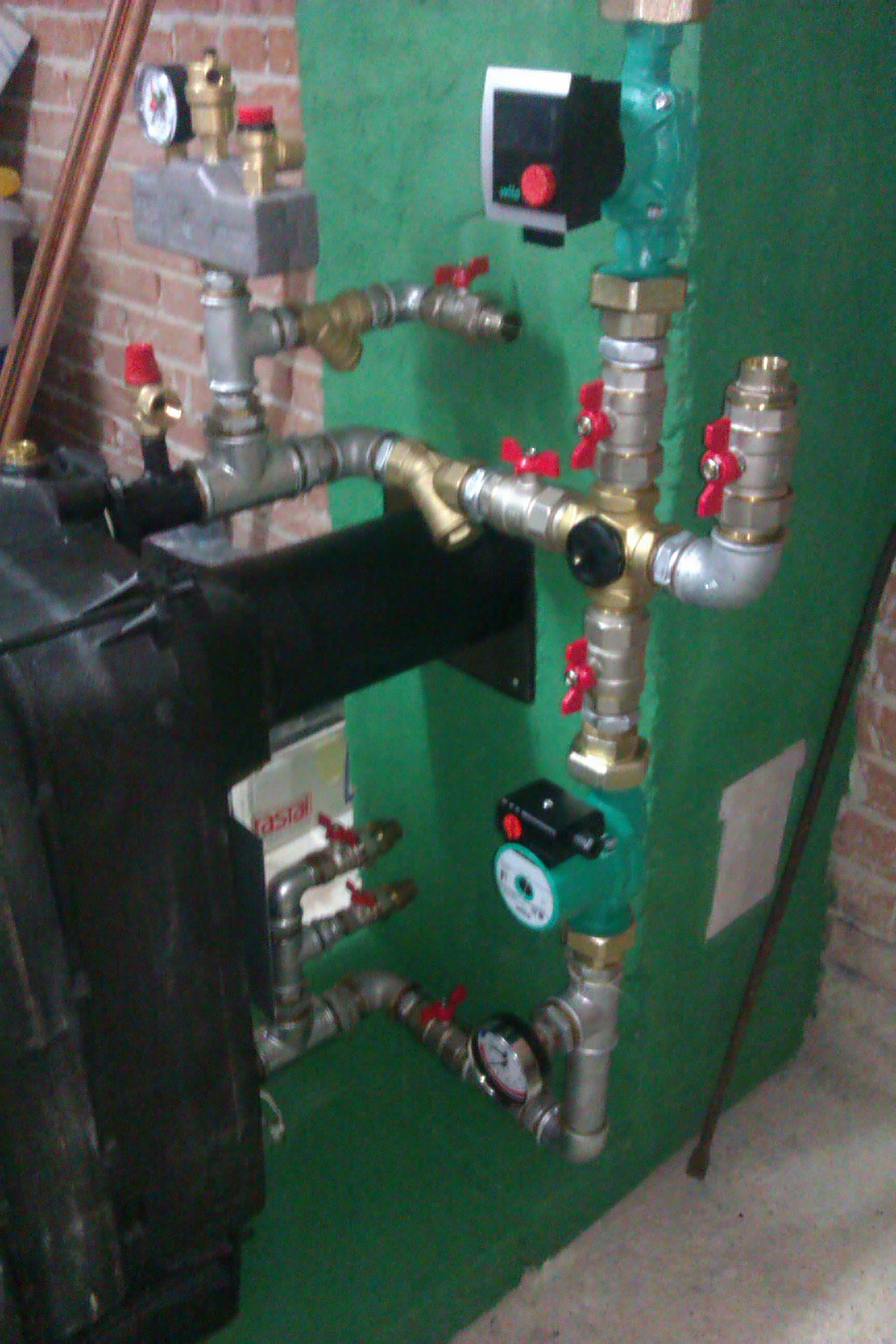

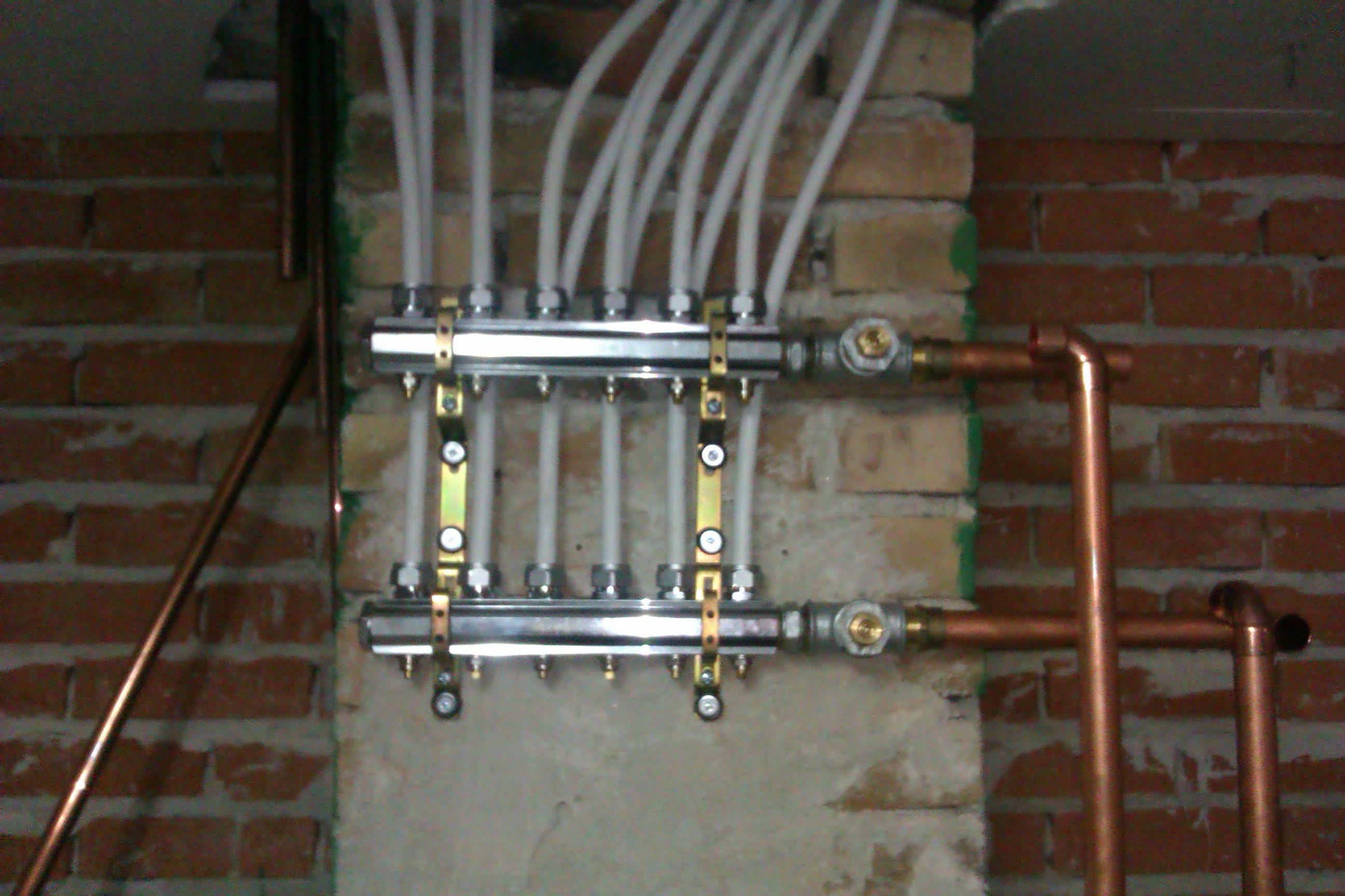

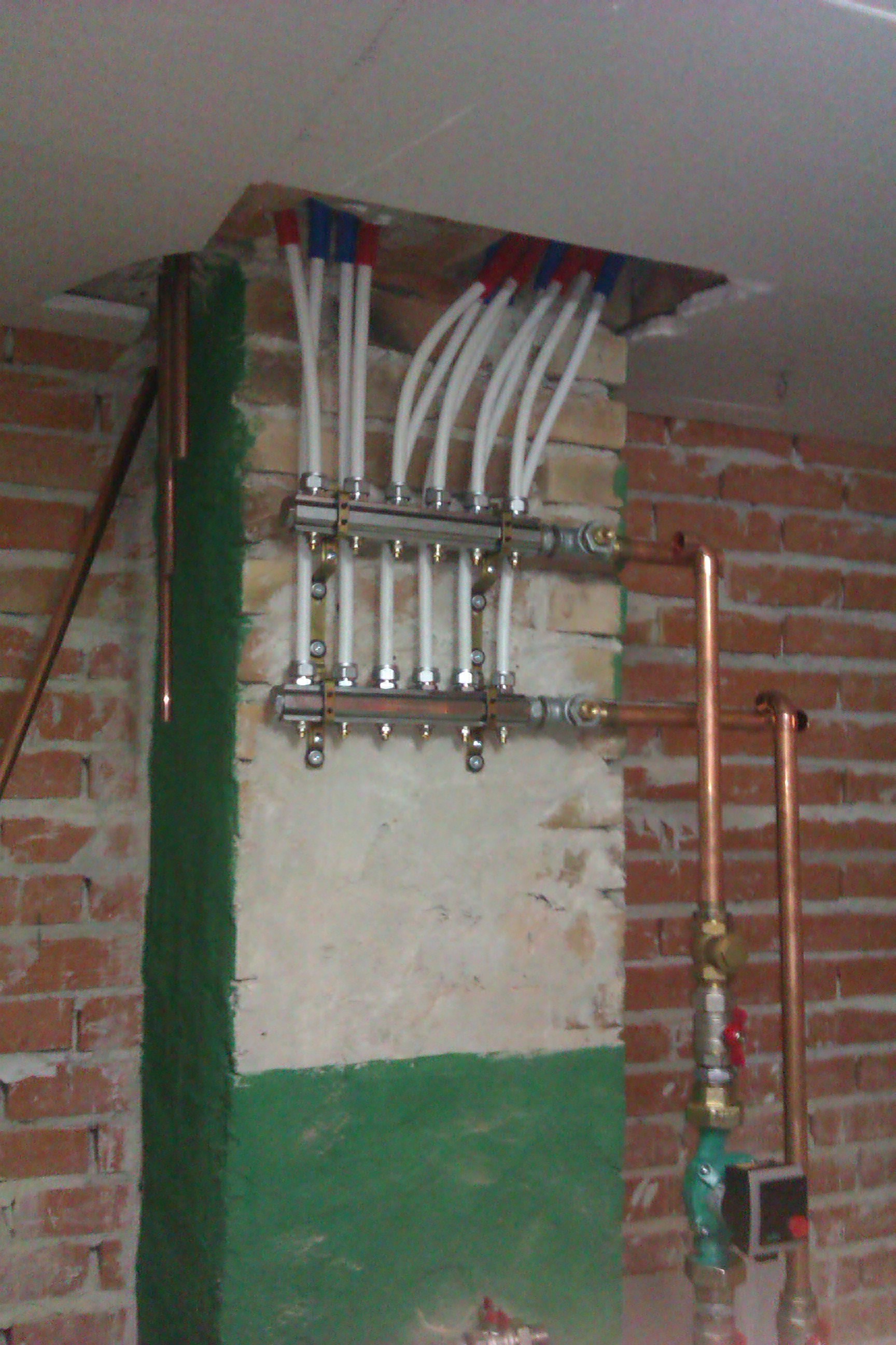

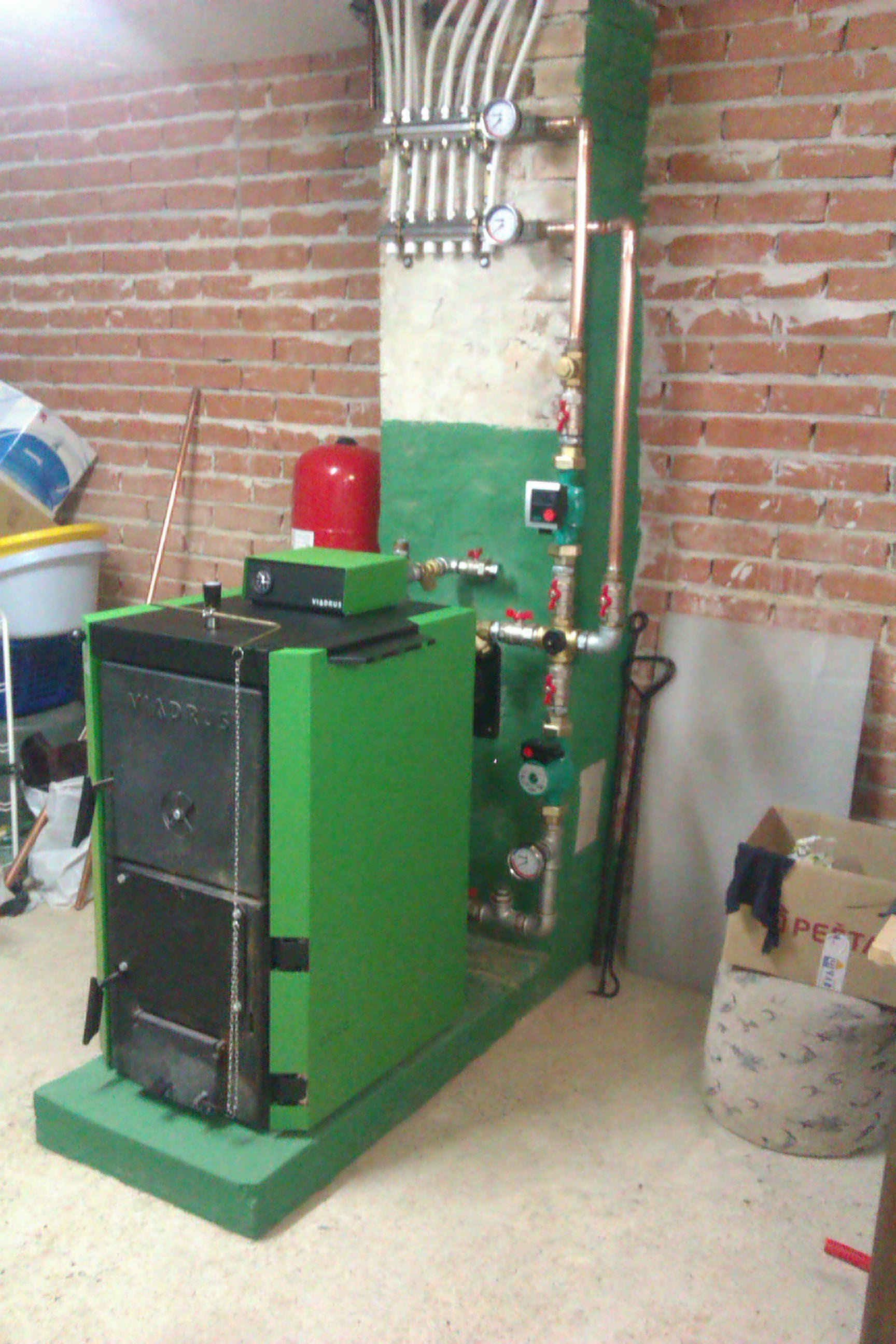

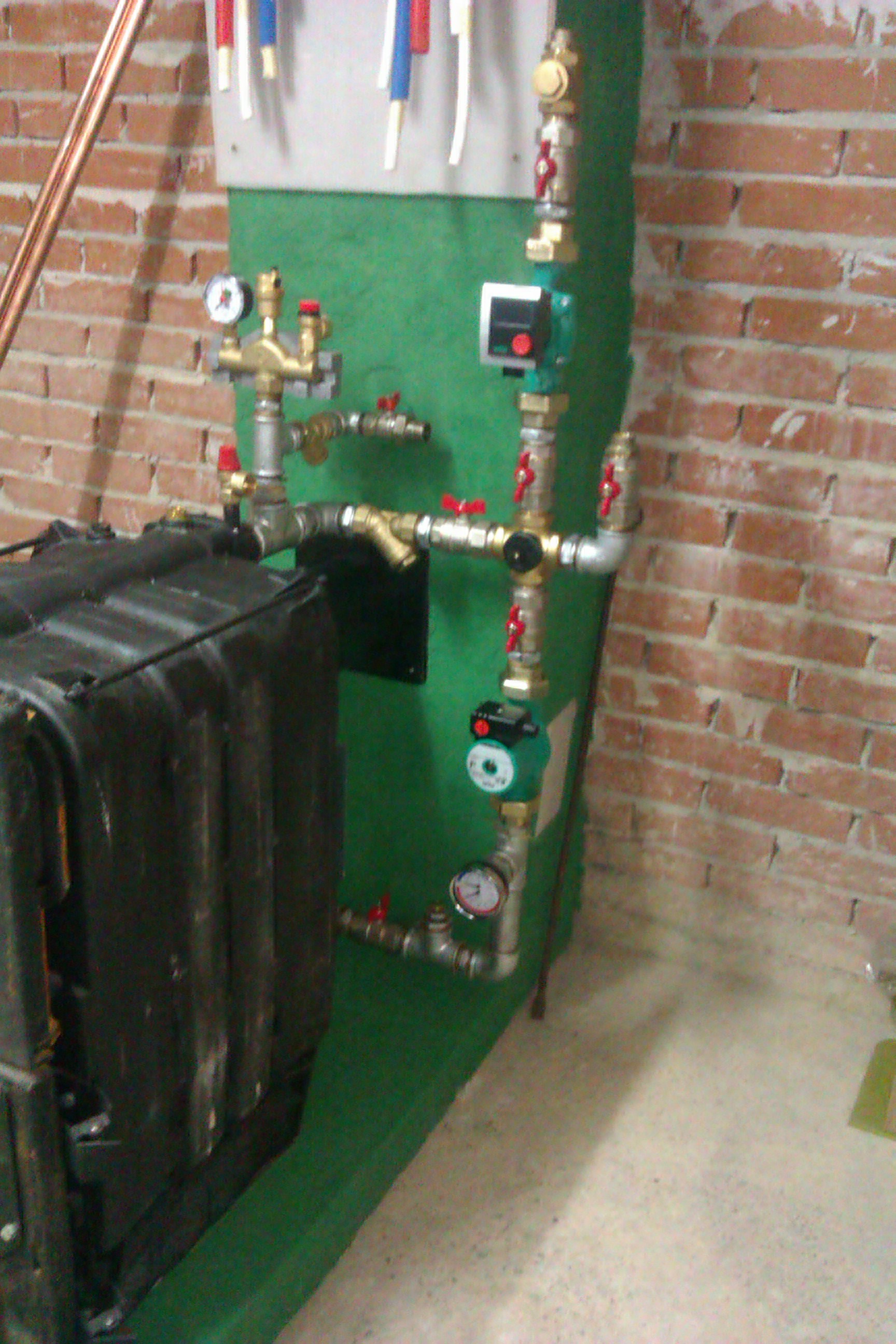

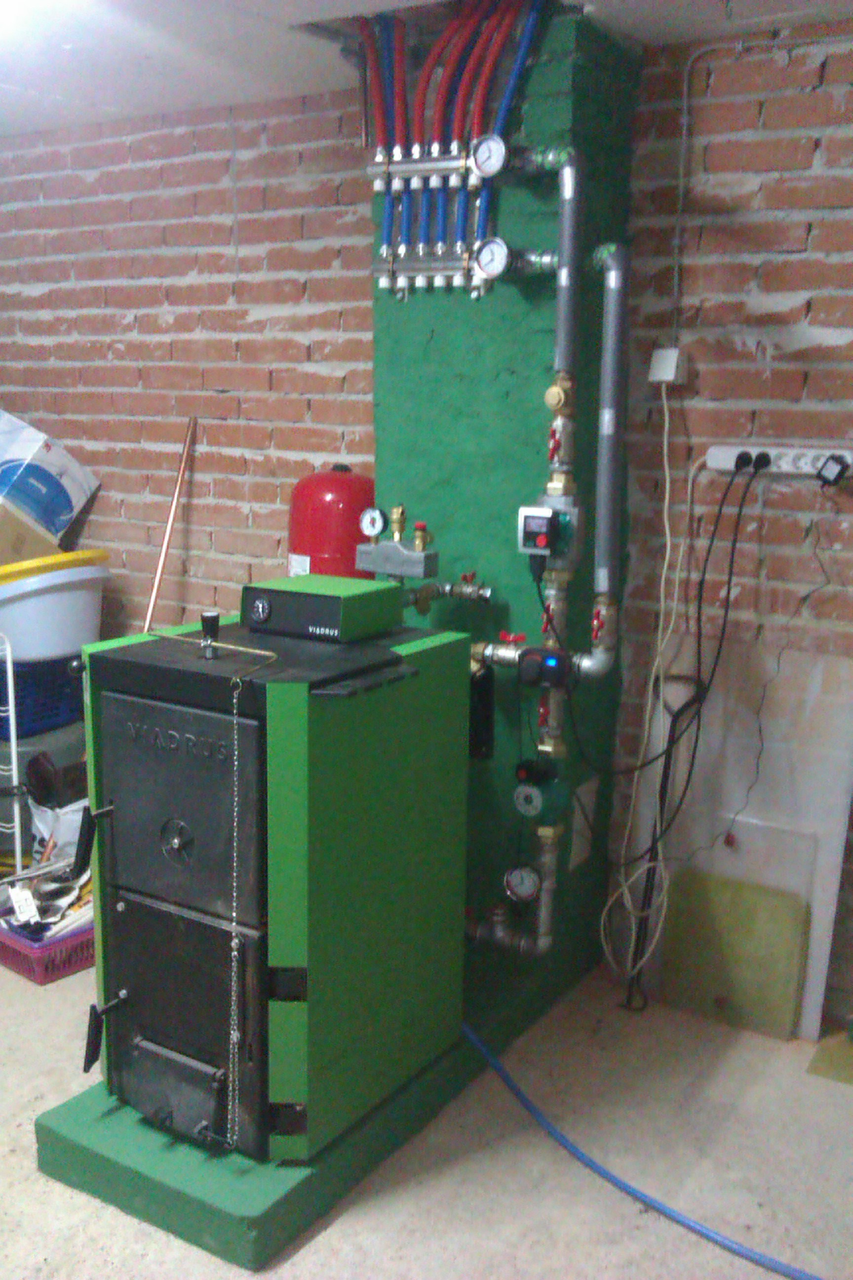

Sinoc sam zavrsio grejanje
#6173
Mladen SamSvojM...
Registrovan dana: 14/05/2015
Sinoc sam zavrsio grejanje kod mog drugara. Vikendica 60m2, 6 grejnih tela, razvod alpex, a kotlarnica mojih ruku delo. Za par dana treba da cucne PltGrnk 11.3, trenutno busimo rupu na drugim vratima, tako da ce kotao da ima dvoje vrata od kojih jedna za lozenje drvima, a druga sa gorionikom. Kada se jedna vrata koriste, druga su otvorena. Ostavljeni prikljucci od 1 col za bojler sa dva izmenjivaca od 150 litara koji ce se takodje grejati preko kotla, a leti solarnim panelom. Evo par slika kako su tekli radovi.

Svaka čast Mladene! Nije samo
#6174
Svaka čast Mladene! Nije samo lepo i korisno čitati Vaše post-ove već i gledati Vaše radove koji su uvek jako pedantni i za svaku pohvalu s obzirom da se ne bavite grejanjem profesionalno. Bravo!
Sistem je jako "bogat" i nije se štedelo ni na čemu. Koliko se isplati uraditi ivakav sistem ako se koristi samo povremeno?

Ima da se kupe gotova vrata
#6175
zmajdin
zmajdin's picture
Registrovan dana: 12/01/2012
Ima da se kupe gotova vrata za ugradnju gorionika, koštaju isto koliko i ona bez rupe.

Mladen SamSvojM...
Nisam znao za vrata, sad je kasno, moracu da busim rupu na ovima. Sto se tice isplativosti, vikendica je samo za drugara, tu ce inace da zive njegovi roditelji, tako da ce se isplatiti.
