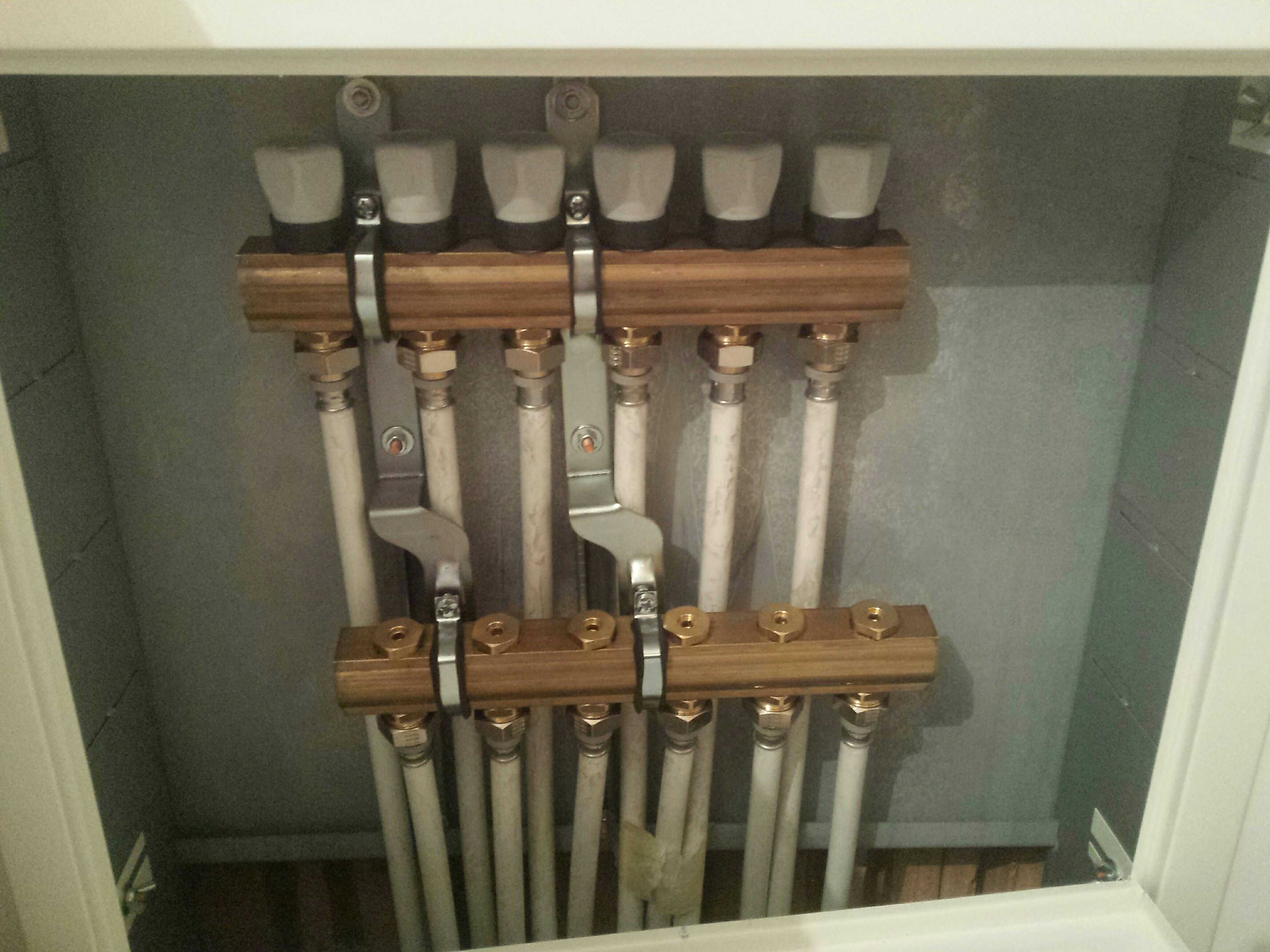

Evo slike uspio sam. Tesko
#6193
romim
romim's picture
Registrovan dana: 01/08/2017
Evo slike uspio sam. Tesko sad bojleri mogu da se odvoje jer su cijevi vec uradjene ispod podloge. Jedino kad bi se vodilo zidom i busilo ponovo sve.

Romim, biće jako ružno imati
#6194
Romim, biće jako ružno imati toliki razvod pored kaminskog kotla a sve to unutar stambenog prostora još ako je u dnevnoj sobi...
Do sada nisam video da je neko sa etažnog kotla pravio razvod na tri etaže . Plus kad mešnim ventilima oborite temperaturu poloaznih vodova kakav će biti učinak izmenjivača na bijlerima jer koliko razumem nemate jedan centralni već na svakoj etaži u kupatilu poseban bojler.

Ima resenja! Do razdelnika
#6197
Mladen SamSvojM...
Registrovan dana: 14/05/2015
Ima resenja! Do razdelnika vertikala ide ful temperatura, a u ormaru ima mesta da se ugradi pumpna grupa sa trokrakim termostatskim koji ce da smanji t za radijatore, a ove dve cevi sto vode do bojlera da se premoste na direkt iz vertikale. Mislim da u ormaru ima dovoljno mesta, a ako nema, onda da se istema pored jedan manji ormar gde ce da se ubodu vertikale u pumpnu grupu i onda u razdeelnik, a one dve cevi koje vode do bojlera da se izvuku iz razdelnika i spoje na vertikalu direktno. Tada kod kotla treba samo ugraditi trokraki termostatski i pumpu u kotlovskom krugu. Tada ce protok kroz izmenjivace bojlera odrzavati balans sistema i nikako se ne smeju zatvarati svi ventili na bojlerima. U suprotnom bi trebala i hidraulicna skretnica i pumpa na vertikali. Suvise je to komplikovano uraditi, ali nije neizvodljivo.

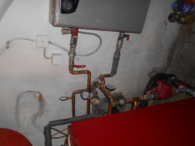

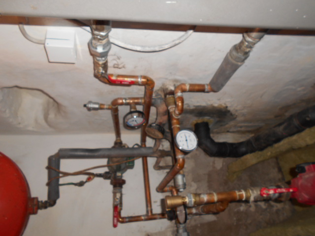

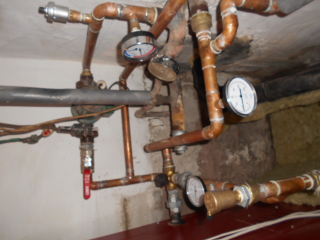

Da li je ovako povezan sistem dobar po vašem mišljenju? Na 4kraki ide el. pogon seltron, sobni termostat i danas narucujem termoregulator od zmajdina! Da li može da prođe sistem ovako povezan ? Kotlovskom pumpom upravlja automatika kotla a pumpom u radijatorkom krugu TrmRglt,

Jel' to pumpa u kotlovskom
#6209
zmajdin
zmajdin's picture
Registrovan dana: 12/01/2012
Jel' to pumpa u kotlovskom krugu?
Thu, 24/08/2017 - 20:00
Au al ste ga
#6210
srkster
srkster's picture
Registrovan dana: 25/12/2016
Au al ste ga zakomplikovali,kao prvo majstor ti je ostavio jedan izvod iz razdelnika da grejes vodu u bojlerima i to je ok i tako se i radi,drugo vertikalu idi f 28 celom duzinom nema potrebe za vecim precnikom,trece netreba ti nikakav ventil da obaras temperaturu u razdelniku.Kotao ti je na pelet stavi xidraulicnu skretnicu cetvorokraki ventil,pumpu u kotlovski i pumpu u potrosacki krug,moj ti je savet da stavis i kombinovani razdelnik na xidraulicnu skretnicu,ostale elemente jos koji trebaju znace majstor sta treba
Thu, 24/08/2017 - 21:32
Neobično da obe pumpe guraju
#6211
Goran Tosic
Goran Tosic's picture
Registrovan dana: 02/03/2016
Neobično da obe pumpe guraju u 4K ventil.Naradiće se trmr.
