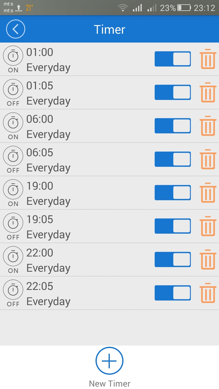

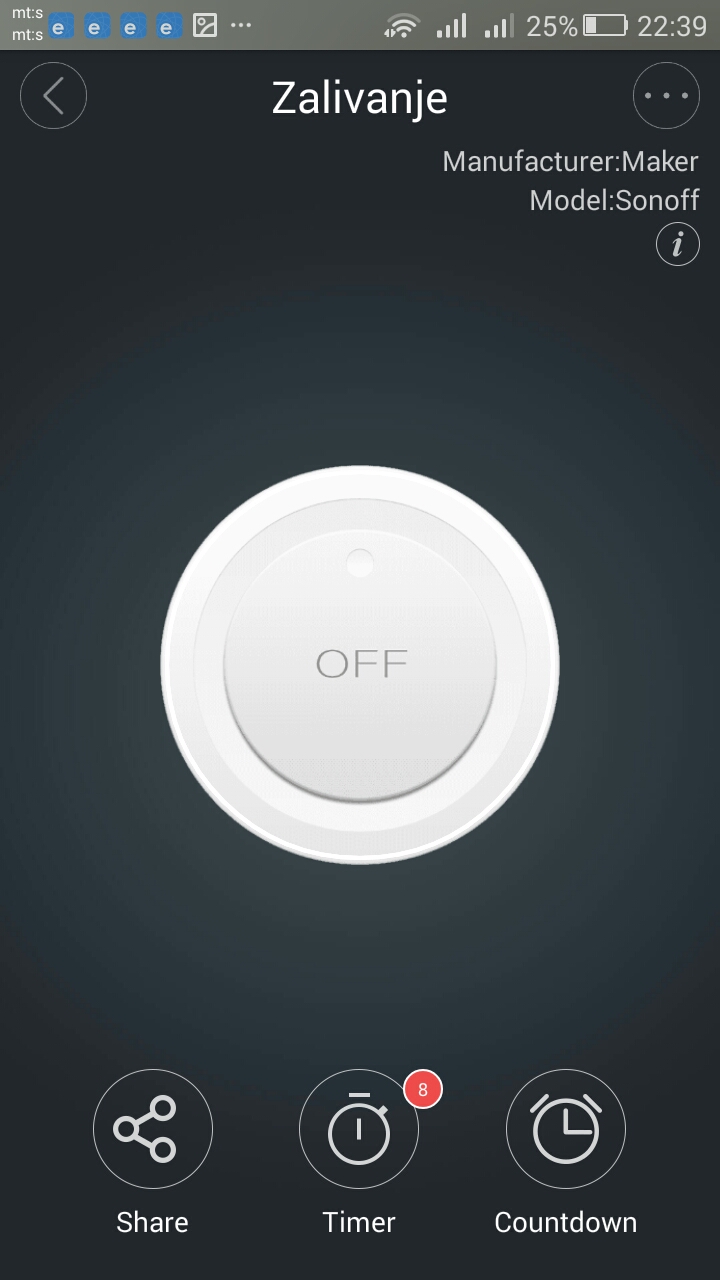

SONOFF
#6140
sremac13
sremac13's picture
Registrovan dana: 16/02/2016
@radovanz @cika Juga
Ljudi izvinjavam se na kašnjenju, malo dete pa slabo spavam ovi dana i slabo posećujem komp.
SONOFF izguglajte. Turio sam link u prethodni post ali vidim da forum malo pravi probleme oko toga (Admine prikloni se nekom update-u Smile ).
https://www.aliexpress.com/store/product/DIY-Wi-Fi-Wireless-Switch-for-S...
Povezati tako da ulaz na SONOFF ide na živih 220. Mali relej na 220V vezati na izlaz iz SONOFF-a (ovih 220V kontrolišete telefonom i tajmerima u aplikaciji, paljenje i gašenje preko neta,... vidite primere na youtube-u). Na radni kontakt releja dovesti jednu od žica koje idu od sobnog termostata (tj od njegovog prijemnika ako je WifI) prema kotlu.
U prilogu su 3 slike kako isti SONOFF radi sa sistemom kap po kap u bašti sada. Samo ću na zimu da ga premestim da radi sa kotlom Smile Neće biti obih tajmera za paljenje i gašenje (puni mi bure pumpa sad na 5 min 4x u toku noći), ali recimo opcija tajmer može da upali ili ugasi kotao u određeno vreme u saradnji sa sobnim termostatom.
Prilozi:
- Ekran 1 spisak svih SONOFF uređaja (tel se nakačite preko wifi na njega, izbaci popup za pristup kućnom WIFI i tu je sve rešeno), doda ga u app i svo podešavanje završeno.
- Ekran 2 - SONOFF može da koristi više korisnika (ukućana). prosto podelite link sa nekim, neko instalira app i kad klikne na link u emailu dodao je isti uređaj kod sebe. Drugi donji taster je lista paljenja gašenja sada kad ga koristim za zalivanje Ekran 3. Treći taster su tajmeri za koliko da se upali ili ugasi SONOFF.
