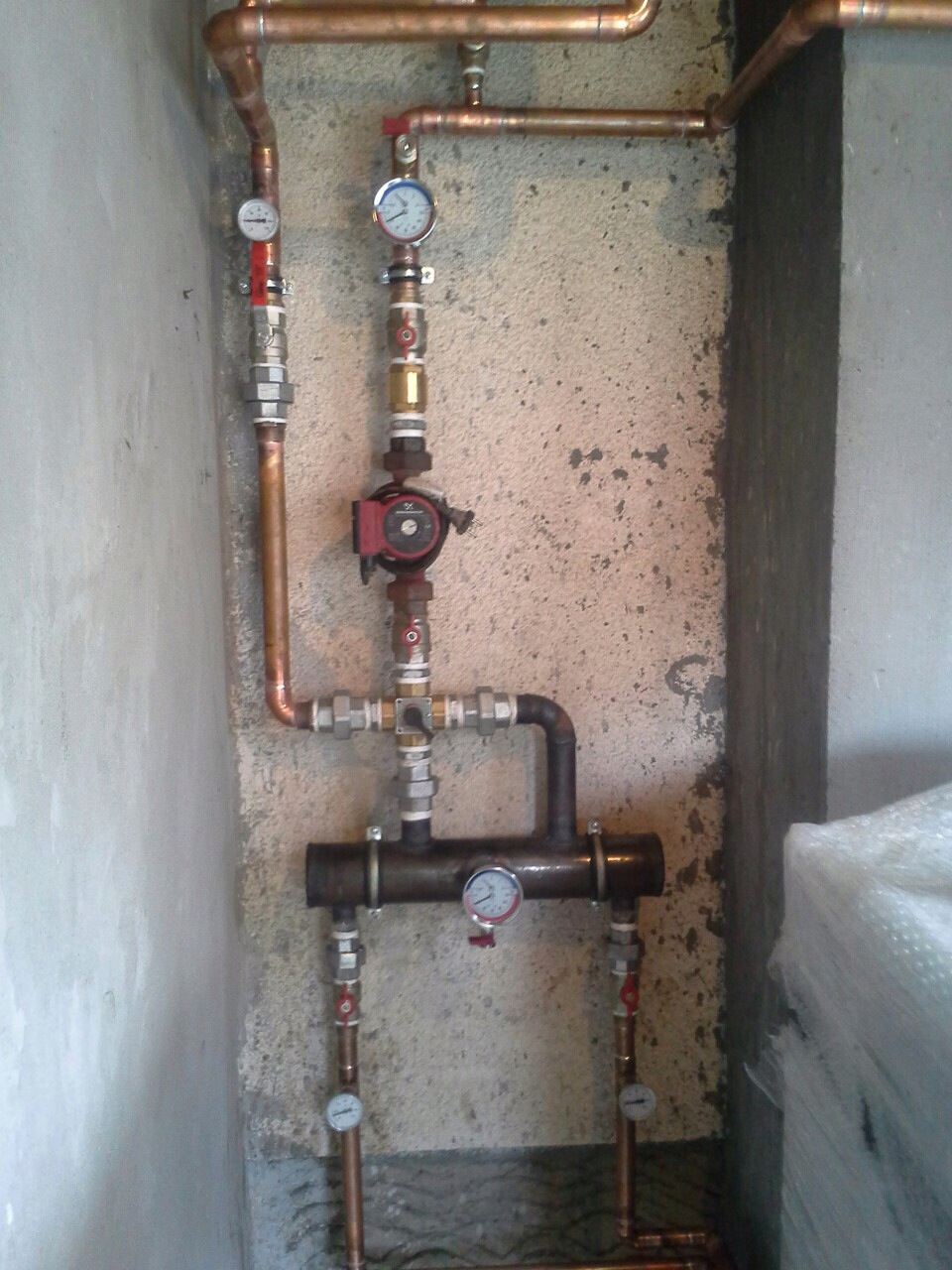

Ide naravno! Pogledajte na
#6006
Srkson
Srkson's picture
Registrovan dana: 10/02/2016
Ide naravno!
Pogledajte na blogu na fotografiji koja prikazuje blok šemu veze. (postavljam fotografiju i ovde)
Kliknite dole na link, pročitajte i sve će vam biti jasno!

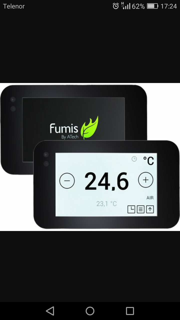

E boree,tek mi sad nista nije jasno... Sta ti je ovo a,b,c...? Zakacio sam sliku ekrana(valjda). E sad kako doci do tih parametara koji se mogu podesiti...

Tue, 30/05/2017 - 17:37
Dole desno srednha ikona zy
#6011
Dole desno srednha ikona zy "menu" i tamo poteraš do servisni meni i onda kad odabereš izbaci ti šifru npr 2496 znači 2+4+9+6 +1
Tue, 30/05/2017 - 18:09
radovanz
#6012
kalin62
kalin62's picture
Registrovan dana: 03/12/2014
ja imam isto tu elektroniku i nebih ti preporucio da pipas , nemas sta da pipas samo mozes da zeznes kao ja

A sad sam skontao. Nisam
#6013
radovanz
radovanz's picture
Registrovan dana: 30/11/2016
A sad sam skontao. Nisam odmah video da moze da se salta u podesavanjima... jbg. Hvala boree i kalin62. A znacenje parametara je i kao kod starijih verzija? Ne planiram nista da cackam,nego za nedaj boze ako zatreba...

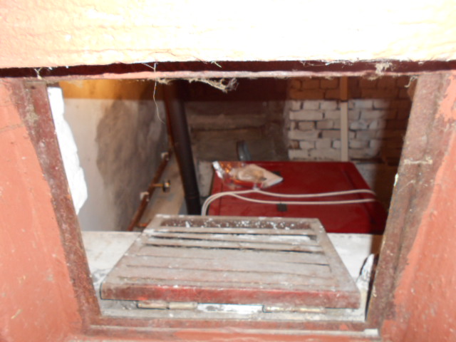

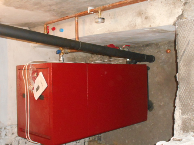

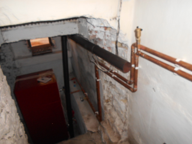

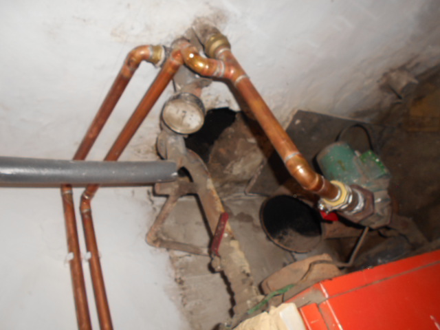

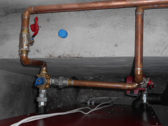

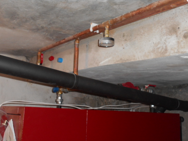

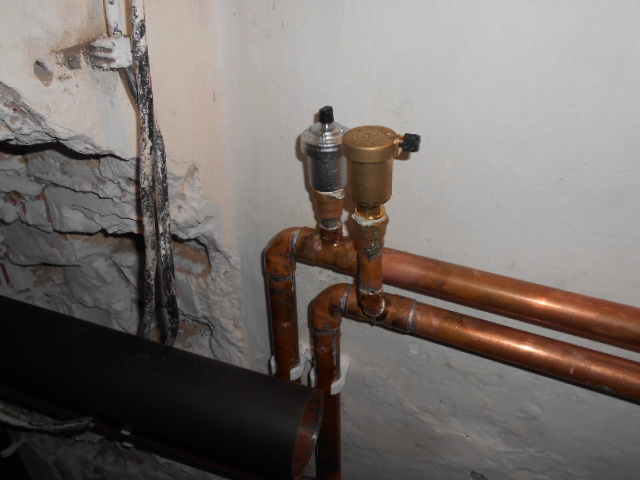

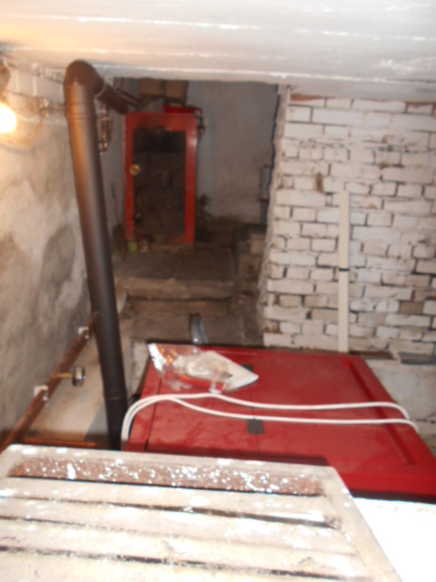

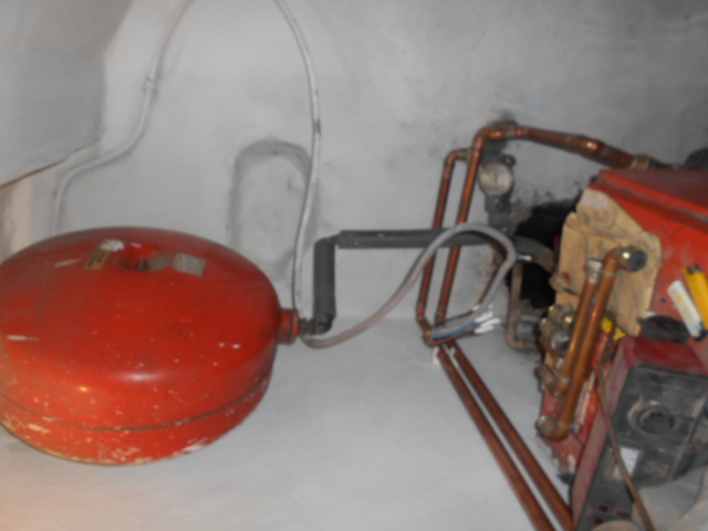

Pozdrav! Živim u Vrbasu i imam kotao na ugalj radijator Zrenjanin pa s obzirom da nisam dosta vremena kućui kupio sam i kotao na pelet Toby 17 b i objasnio majstoru da želim da napravimo sistem da bude ekonomičan i komottan za upravljanje.Tu mislim na termo glave na radijatorima i žičanim termostatom Q7 i naravno 4 krakim mešnim ventilom ali kada su ugradilii vidim da je trokraki i da uopšte moj sistem ne liči na vaše sisteme iz grupe gde imate termometre oko mešnog ventila da bi znali koje je temp voda i da li treba zatvarati ili puštati vodu preko mešnog.Fotografisao sam pa ako neko ima savete ili je u blizini Vrbasa ja bih ga angažovao da mi preuredi sistem da sve funkcioniše jer ovi moji majstori kada im pomeneš mešni ventil padaju u nesvest a pogotovo neke izmene na grejanju a da nije nešto što se radilo pre 20 ili više godina.prilažem slike da vidite kako sve to izgleda

Zar Toby nema svoju
#6015
zmajdin
zmajdin's picture
Registrovan dana: 12/01/2012
Zar Toby nema svoju pumpu?
Rešivo je ovo, uz dodatak još jednog trokrakog ventila - termostatskog i pumpe u radijatorskom krugu.
Fri, 02/06/2017 - 12:59
Nemaju svi, treba da je 17b
#6016
Nemaju svi, treba da je 17b "set" , b znači da je kompaktna verzija. A dimna cev od 10m je vrh, zar se nije moglo izbaciti na taj prozor ?
Fri, 02/06/2017 - 13:03
Onako dugačka horizontala
#6017
zmajdin
zmajdin's picture
Onako dugačka horizontala može probleme da pravi, naročito kad naglo ojuži, a pritisak nizak.

Ima 10 metara dimnjače do
#6019
Mirko Nedić
Mirko Nedić's picture
Registrovan dana: 01/03/2017
Ima 10 metara dimnjače do dimnjaka i bojao sam se da ce biti problema ali "MAJSTOR" kaže da je u redu i čak kaže da ne moram da izolujem cevi.a onaj prozor mi izlazi na terasu koja je natkrivena i ne znam kuda bi vodio dimnjaču a imam na sistemu i taj radijator zrenjanin (u rezervi ako nema peleta ili se nešto pokvari) a imam čak u rezervi i elektro kotao od 24 kilovata ali nije montiran stoji sa strane. Nego ne znam šta da radim sa trenutnim stanjem jer sugrno nije dobro a ovaj "MAJSTOR" ne zna kako da mi uradi. ljudi ako neko ima u blizini da mi to poveze da valja ja bi otišao po njega i vratio ga kući i naravno platio za usluge (idem često i do subotice ako neko od vas živi na toj relacijij ili do novog sada ništa nije daleko samo da uradimo da valja i da bude ekonomično
Fri, 02/06/2017 - 16:19
10 metara horizontale!? Ako
#6020
zmajdin
zmajdin's picture
10 metara horizontale!? Ako bude radilo, to će da bude zaista dobra vest.

Ufff ja sam kriv i pitao 10
#6021
Mirko Nedić
Ufff ja sam kriv i pitao 10 puta da li će moći da ovaj kotao na pelet bude u donjem podrumu sa deset metara dimnjače a ovaj kotao radijator zrenjanin da ostane na starom mestu i "MAJSTOR" kaže može ali sada što više gledam tu postavku bojim se da će biti problema i još mi nije povezao kako treba mešni i jbg sada da dledam šta da radim:? razmišljam da prodam ovaj kotao radijator iz gornjeg podruma i da tu stavim kotao na pelet jer bi bio na metar od dimnjaka.......... sta bi bilo najbolje,ne znam?

Jeste njesra.
#6022
zmajdin
zmajdin's picture
Jeste njesra. Nema vam druge, nego Toby umesto Zrenjaninca. Uostalom, taj Zrenjaninac ionako ničemu neće da služi.

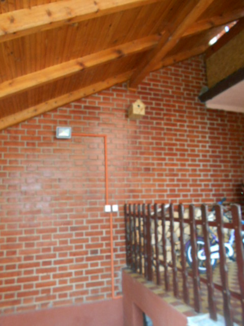

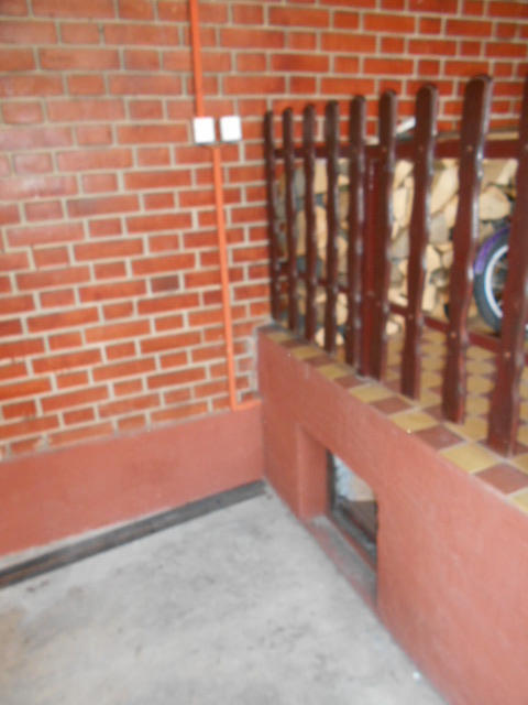

Da li se može izvesti ovde ispod nadstrešnice dimjnača od kotla za pelet,prilažem slike

Ne može bez dimnjaka
#6025
zmajdin
zmajdin's picture
Ne može bez dimnjaka, koji je po definiciji vertikalan, a ispod nadstrešnice nipošto.
Neće da smeta cug.
