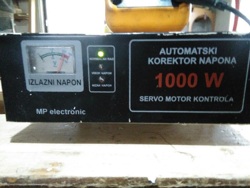

Ja mislim da su veca odstupanja pri manjim snagama posto imam konstantno oscilacije u naponu sa 225v na cak 185v , u kuci imam dimer za svetlo i kada je na maximumu taj pad napona se i ne primeti ali kada je svetlo jako priguseno dolazi do toga da se vidi samo vlakno u sijalici ili se koroz ugasi.Na mome gorioniku imam ventilator od 12v i podesavanje vrsim preko PVM regulatora gde imam podeljenu brzinu na 255 delova i kada postavim jacinu na 50 , to je oko 20% , cim dodje do pada napona ventilator se zaustavi i samo zuji , dok na velikim brzinama to i ne primetim ni ja a ni gorionik pa sam iz tog razloga postavio akumulator da mi pegla napon i sada radi bez problema.
Verovatno su zato pre postojali oni stabilizatori napona sto smo svi ili bar vecina imali kod svakog televizora.

Ja sam sa ovim riješio muke
#5884
dusanmijat
dusanmijat's picture
Registrovan dana: 16/05/2012

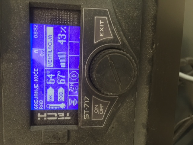

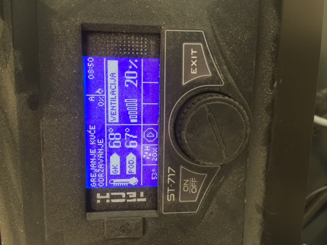

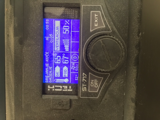

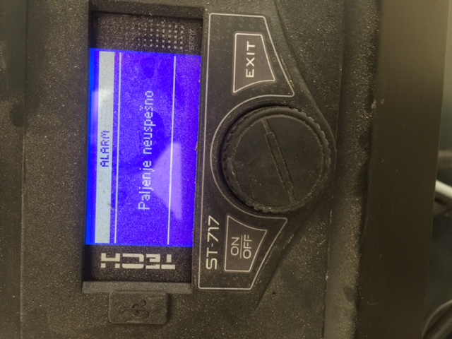

Bosch solid set 2000 b, u jednom trenutku odlazi u fazu gasenja iako po sobnom termostatu nije dostigao zeljenu temperaturu. Histerezis gasenja sam namestio na 10 stepeni kako Mladen rece da uradim ali nije pomoglo. U prilogu sam okacio slike kako to izgleda, hrpnoloski moze da se prati po vremenu u cosku, kotao sve sam radi. Molim za savet kako da izbeci nezeljeno gasenje jer posle toga kotao nece sam da potpali opet
Zahvaljem!!

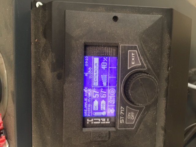

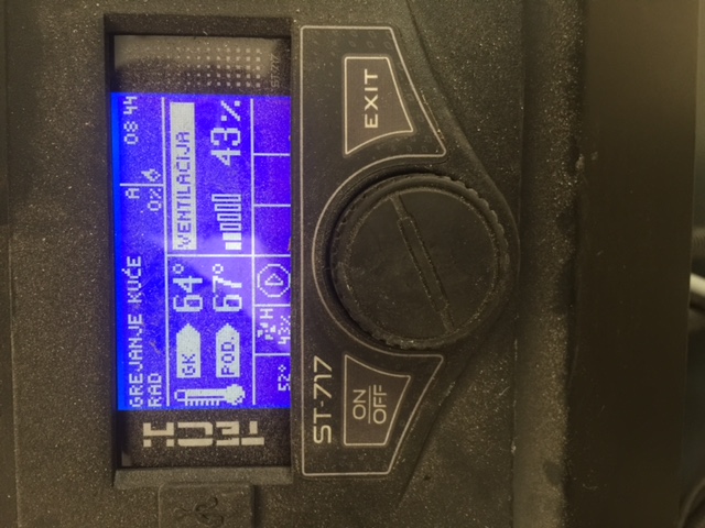

Nisam primetio na ventilatoru pad napona i ne staje nijednog momenta iako radi na 30% brzine u odrzavanju (ne znaci da nece stati ako mu opadne napon) sto se tice displeja koji sam uslikao plamen pokazuje dole levo na slici je 184 a gore desno pokazuje od 0,1,2,3 kada je 0 to je meni odrzavanje a kad radi na step 1 moj ventilator se okrece 60% neznam koliko sam ovo jasno napisao jer ko sto rekoh nisam ja u ovim bransama posla ovo je neka moja samogradnja probao dali cu nesto uradeti i kako ce radeti citajuci forum i vase postove, a sto se tice pokazivanja 0 gore desno to je u modu odrzavanja, zadata temperatura je na istoj 55 kada dodje na 56 istog momenta odlazi u mod odrzavanja, kada se temperatura spusti na 54 onda pokazuje step 1, takav joj je rad, nadam se (koliko neznam) da sam nekako objasnio rad kako funkcionise, a sto se tice potrosnje kako sam ja to sam stelovao i uklapao ja sam zadovoljan (da to uopste i radi)
dusanmijat jeste u pravu ste da je komplikovano odradjeno i da sam mnogo ulozio truda da to srihtam jer sam koristio ono sto sam imao da bi postigo jak dozator sa malom brzinom, motor brisaca sam iskoristio samo ko kuciste raznizao rotor i na osovini od 10m koja je ostala u njemu ubacio sam malu remenicu precnika 35m a na motoru koji pokrece remenica od 14m pogon sam iskoristio za spajanje zupcasti kais od elektricnog rendeta (koje je crklo) puzni prenos od motora brisaca je ukunplovan u onom reduktoru koji se vidi na slici (mojih ruku delo) i to tako radi i ima dosta veliku snagu (tu sam preterao oko toga moglo je prostije ali ali...)

Bosch solid 2000 b set, odlazi u fazu gasenja otprilke svaki put nakon sat do sat i po rada.
Tesko mi je da utvrdim o cemu se radi. Primecujem da je motor puznog mehanizma prilicno vruc na dodir.
Da li je to uobicajena stvar ili to moze biti uzrok mojih nedaca?? Pozdrav svima
Sat, 18/03/2017 - 19:33
N bi smeo da bude vruć.
#5888
zmajdin
zmajdin's picture
Registrovan dana: 12/01/2012
Ne bi smeo da bude vruć.

wolf 019 imam Naturela elektroniku i poprilično sam upoznat sa njenim mogućnostima. Sad mi opet nije logično da je održavanje sa 30% a prvi nivo snage sa 60% podešenosti ventilatora. Nešto ne štima u podešavanju. Moj savjet. Sa vanjskom temperaturom u debelom plusu, pogrešno je koristiti održavanje plamena sa takvim zadatim temperaturama u kotlu. Bolja varijanta je podići zadatu temperaturu, isključiti održavanje a histerezom razvući što duži rad gorionika u drugom i prvom nivou snage. Bolje je da se gorionik gasi i miruje neko pristojno vrijeme, nego da se guši da bi postojao kakav-takav plamen u gorioniku

Dusanmijat hvala na savetu
#5890
wolf 019
wolf 019's picture
Registrovan dana: 14/03/2017
Dusanmijat hvala na savetu probacu tako da prepodesim elektroniku

Samo da obavestim sve da je uzrok nezeljenog gasenja Bosch solid 2000 b seta bila zaprljana foto celija. Puno pozdrava svima
