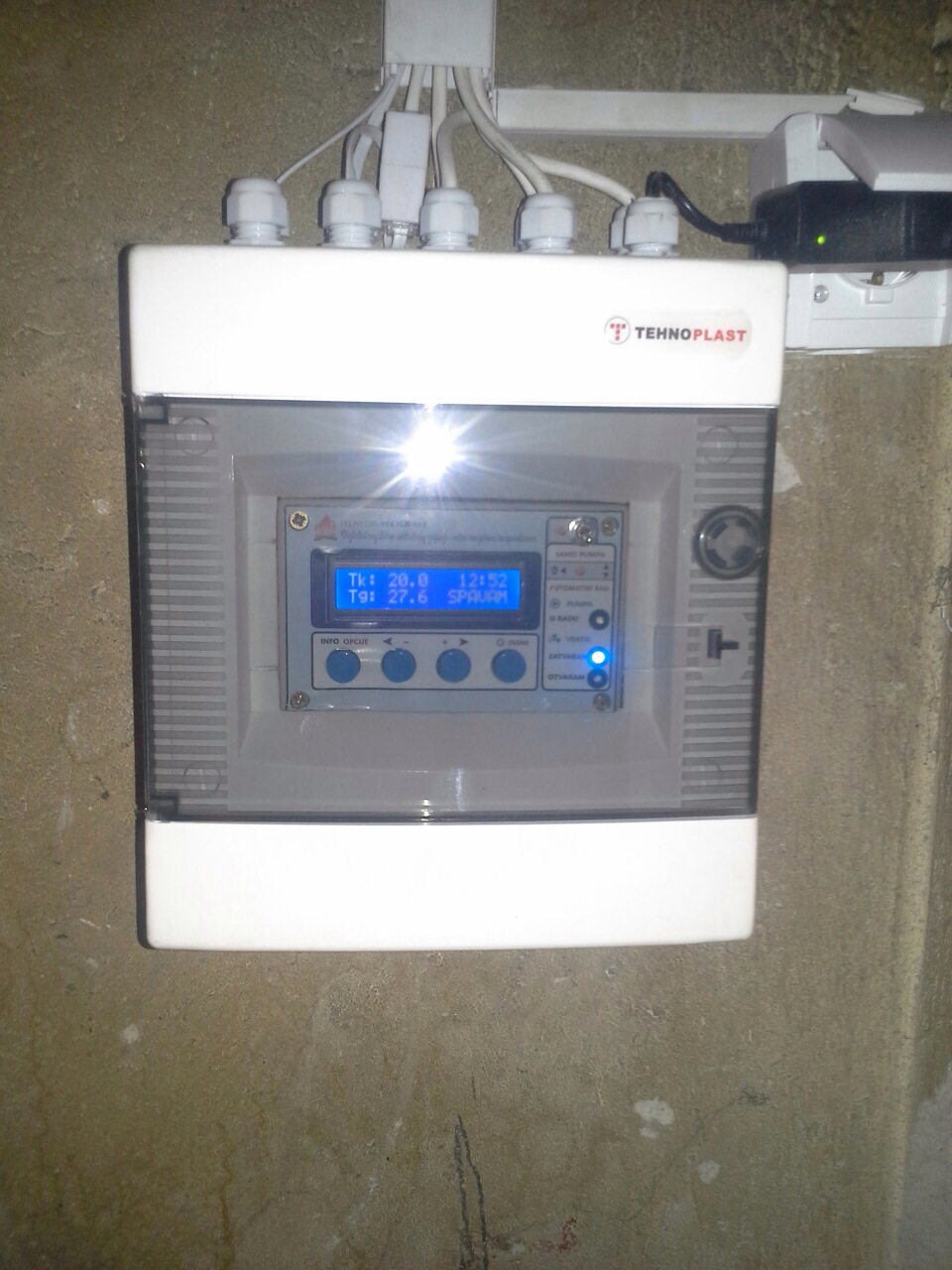

Najpouzdanije su te mehaničke sklopke, kontaktori i relei (bez "j"), međutim takve komponente prekidanjem svojih strujnih kola stvaraju smetnje mikrokontrolerima u okruženju, ali to je sad neka druga priča. Elektronski relei sa triacima su po tom pitanju mnogo bolje rešenje, ali kao što si napisao znaju da budu jako nepouzdani bez obzira na nazivne stuje za koje su deklarisani. Pregrejavaju se usled prevelike disipacije i posle izvesnog vremena crknu.
Upravo radim na projektu razvodnih komandnih ormarića koje bih pravio namenski za svaku kotlarnicu po zahtevu korisnika, pa bi sam korisnik kada je dobije tako napravljenu, da kažem "custom made" kutiju, samo pospajao kablove potrošača u kotlarnici na redne stezaljke unutar kutije. Sve operacije bi unutar kutije odrađivala automatika u kombinaciji sa mehaničkim releima.
To izgleda ovako nekako:
