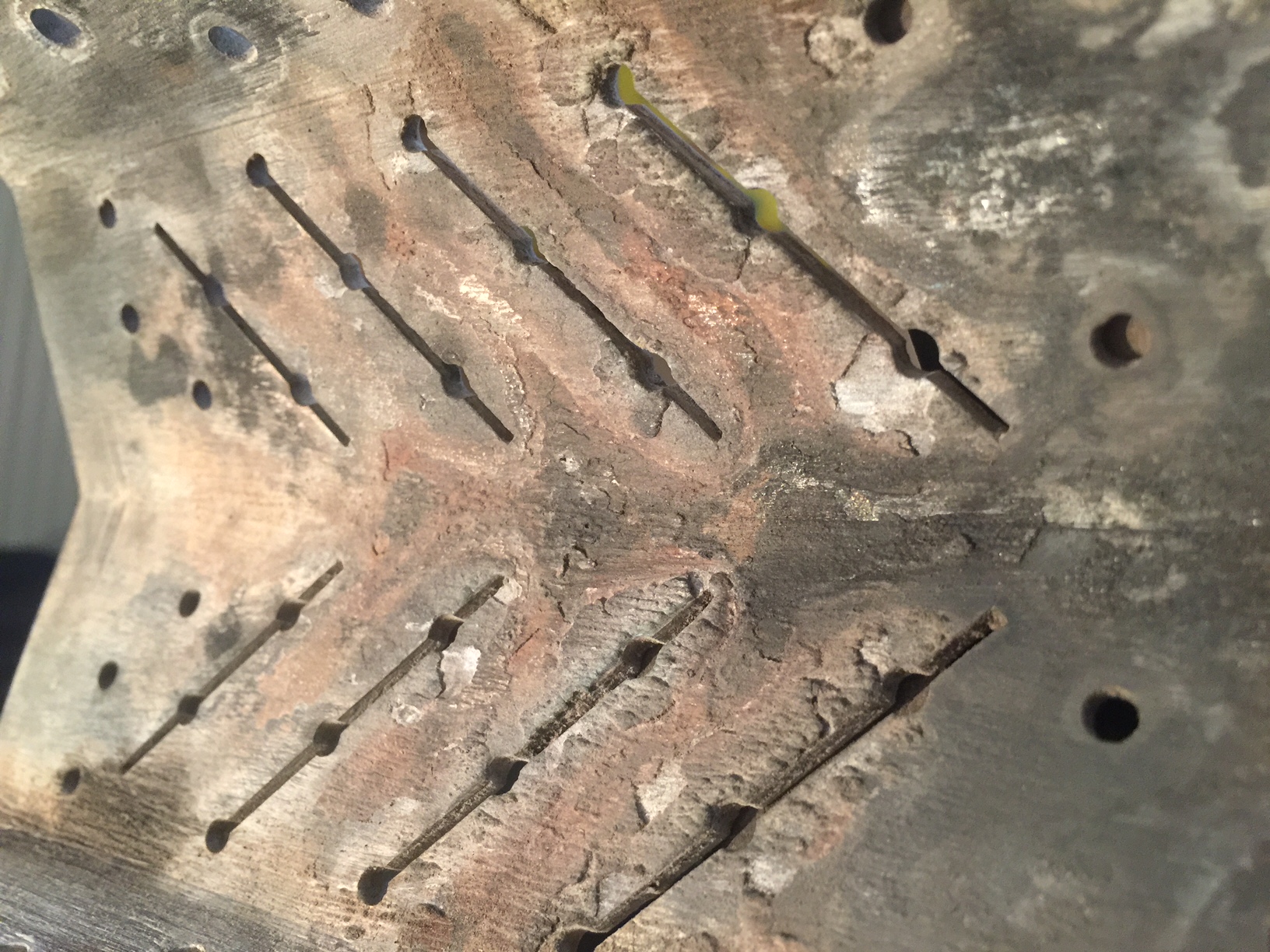

Da li je ova resetka zrela za zamenu zbog ovih naslaga?

Sun, 12/03/2017 - 16:15
Očistite je i nek služi
#5854
Očistite je i nek služi dalje.

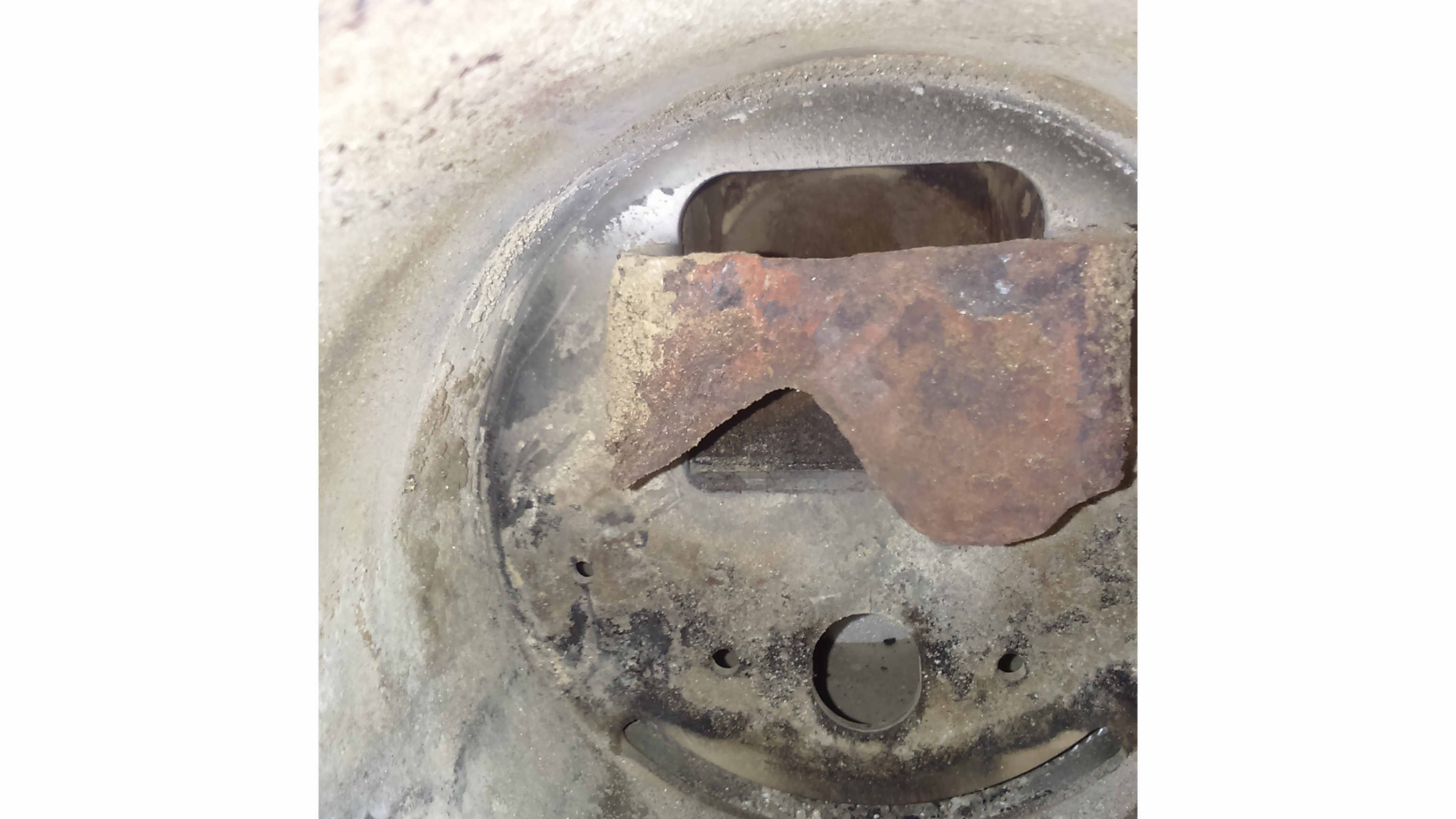

da li je neko možda imao problem sa topljenjem plamene cevi kod ferroli/bosh/lamborghini gorionika. Ovo je druga sezona prošle godine sve bilo OK. Zna li neko možda uzrok? ''
Mislim da ne bi trebalo nagadjati "verovatno'' ili "mislim" nije uradjeno id vatropotpornog inox-a. Promenuce vam novu izduvnu cev na gorioniku, ali cete imati isti problem i posle god ili dve ce se isto desiti. Ako vam je prosle godine sve bilo u redu i nije se iskrivila plamena cev (a da nije od vatropotpornog inox desilo bi se vec prve godine deformacija), a to se desilo druge sezone, pre mislim da je mozda do peleta ili stelovanja ventilatora, ili mozda kotao nije ociscen ili mozda nesto sasvim trece u pitanju....

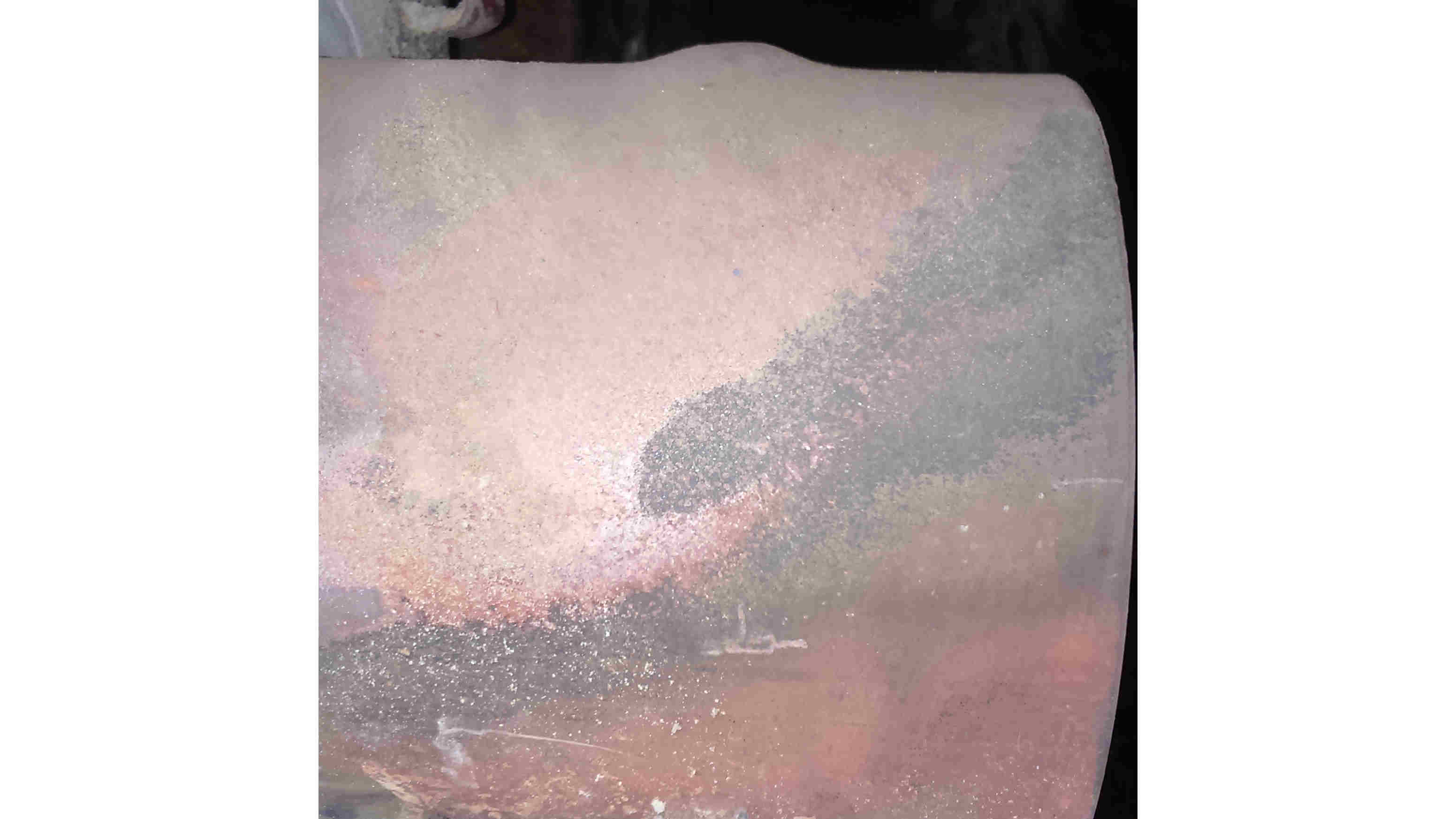

Mon, 13/03/2017 - 15:19

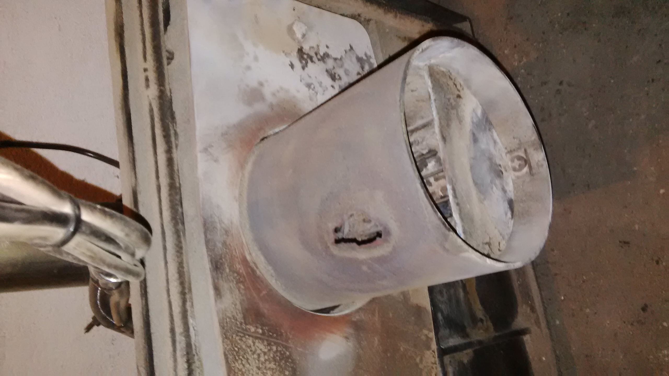

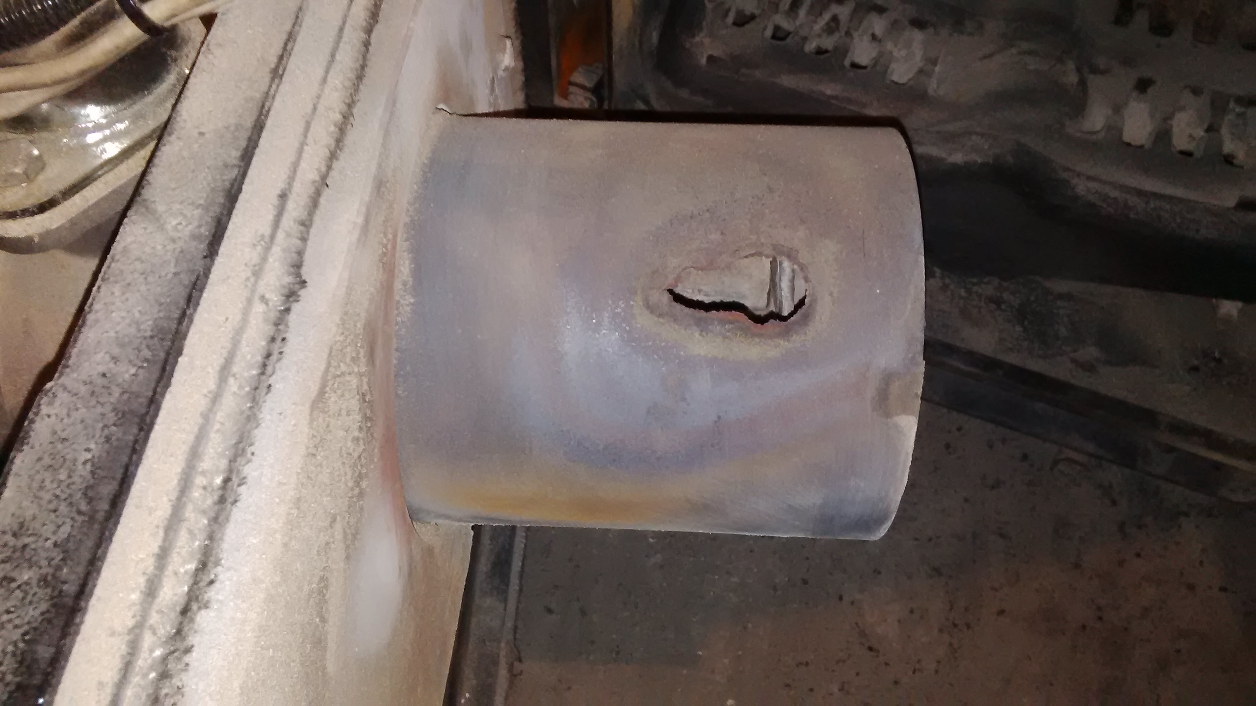

Ferroli P7
#5859
sasa_1974
sasa_1974's picture
Registrovan dana: 29/02/2016
Odgovor za BLeban-a.
Imam vec drugu godinu za redom isti problem, progorevanja plamene cevi. Prosle godine zamenjena u garanciji ali ove godine ne znam da li cu uspeti da je zamenim, a koliko sam cuo od majstora ta plamena cev za pomenuti model kosta oko 30000 dinara. Razlika je jedino sto nije progorela na isto mesto kao i prosle godine. Sada je progolera po strani nekako, a zasto, pojma nemam. Inace prosle godine je bio pelet iz Usca (dobra kalorijska moc, ali mnogo,mnogo pepela) a ove godine koristim Progres koji se prodaje u Velikoj Plani ( sa kojim sam veoma veoma zadovoljan, jedini je problem mala kalorijska moc, inace sagoreva extra, ostavlja malo pepela.. itd.). Slike u prilogu.
Po recima majstora problem je u podesavanju kotla, koji je prepodesen te prve godine. Medjutim on ga je vratio na standardna podesavanja i opet se desilo isto ove godine. Da li je problem u materijalu od kog je napravljena plamena cev ne znam ( meni lici da je to problem, posto je logicno da se pravi od materijala koji trpe ogromne temperature), ili neceg drugog nemam pojma. Zanima me da li je moguce variti tu istu plamenu cev. Ako neko ima ideju neka javi. Izvinite na malo duzem tekstu. Smile
Inace kotao se koristi 4 sezone.
Mon, 13/03/2017 - 16:16
jande-va 'El može fotografija
#5860
zmajdin
zmajdin's picture
Registrovan dana: 12/01/2012
jande-va
'El može fotografija vaše plamene cevi.

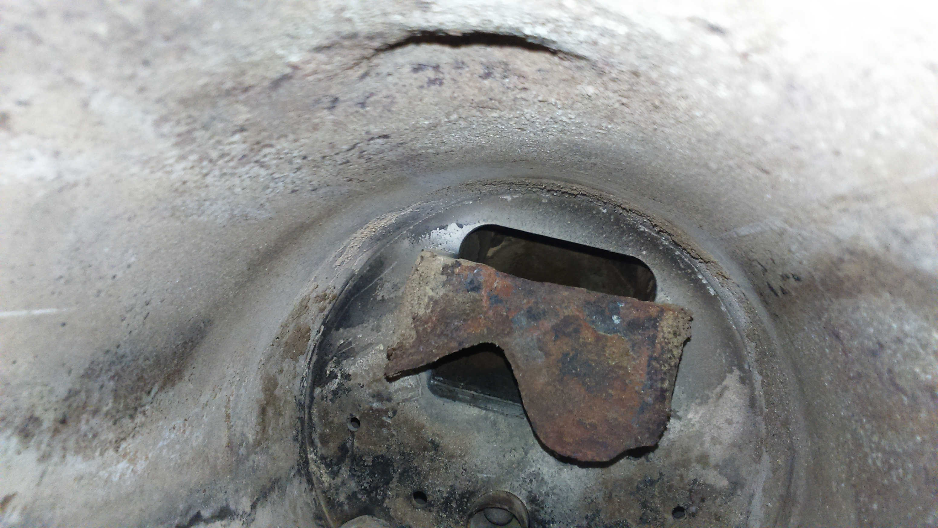

Mon, 13/03/2017 - 19:30
Evo slike gorionika o kom sam
#5861
BLeban
BLeban's picture
Registrovan dana: 10/03/2017
Evo slike gorionika o kom sam pisao. Malo je i pločica koja zaustavlja pelet prilikom padanja sagorela. Debljina lim je 3 mm.
Mon, 13/03/2017 - 19:25
talijani namjerno koriste 2mm
#5862
mbukal
mbukal's picture
Registrovan dana: 17/08/2015
talijani namjerno koriste 2mm inox za surlu plamenika,,kažem namjerno jer isti prodaju kao potrošnu robu koja se lako mijenja (digička posla) ali original treba da izdrži minimalno 5 godina korištenja u relativno normalnim uvjetima,dakle po kvaliteti peleta poštelani parametri za određene snage zatim ložište uljno/plinskog ili na drva kotla sa minimalnim mjestom za razvijanje plamena (zbog povratne vatre),ako u kratkom vremenu dođe do deformiranja surle plamenika jedno od ova dva uvjeta nije bio ispoštovan i to nema veze sa ne kvalitetom samog proizvoda več do nepravilnog korištenja
Mon, 13/03/2017 - 19:56
Материјал очигледно није
#5863
Milenko_M
Milenko_M's picture
Registrovan dana: 09/03/2013
Материјал очигледно није добар , предпостављам да би прохром био бољи.Али овде је изгледа проблем у неправилном коришћењу.Мора да има довољно места да се пламен развије .Невиди се добро како изгледа унутрашњост дела где се пламен развије.Види се нека решетка .То би ваљда морало да буде све слободно.
Значи ако унутра има решетка која се користи приликом ложења дрва , онда мора да се извади када се ложи пелет.Иначе ја неби дао 30.000 дин за ту нову цевку .Пре би гледао варијанту да променим том приликом цео горионик са Екопел-ом.
Mon, 13/03/2017 - 22:36
Biće da je uzrok i jedno i
#5864
zmajdin
zmajdin's picture
Biće da je uzrok i jedno i drugo.
Gotovo sam siguran da nije Č4578 koji je vatrootporan na vazduhu do 1270 stepeni, već Č4580 koji lako trpi temperaturu preko 1000 stepeni, ali je "osetljiv" na temperature od 450 do 800 stepeni, Tako piše u opisu materijala. Pored razlike u vatrootpornosti, razlikuju se i po ceni: onaj drugi je više od tri puta jeftiniji od onog prvog. Žut plamen je cca 1000 stepeni, onaj blještavo žut (recimo) 1050, a po obodu vatrene cevi ne bude više od 600, što zbog udaljenosti jezgra plamena, što zbog vazduha koji gura ventilator i cev hladi.
Za progoretinu je nesumnjivo odgovoran i prejak ventilator zbog čega je plamen bio kratak i oštar, pa umesto da u potpunosti sagori tek na ustima plamene cevi, odnosno koji santimetar kasnije, on je to činio unutar tubusa plamenom usmerenim na gore. Može da bude i da je rešetka zapepeljena/začepljena, ona polovina prema otvoru cevi, što ako jeste slučaj, povećava brzinu vazduha kroz slobodne proreze i time plamen čini još oštrijim. Zbog toga je izgorela i ona tarabica na uvodniku, koju plamen u dobrom radu ne bi smeo ni da dotakne, osim tokom paljenja..Cenim da je uobičajena snaga oba gorionika "trojka".
Međutim, da je sve ovo napravljeno od "proper" čelika, onog Č4578, ovo se ne bi dogodilo.

Tue, 14/03/2017 - 15:39
Ovako što još nisam video -da
#5868
zmajdin
zmajdin's picture
Ovako što još nisam video - da se tubis potklobuči i/ili progori: bilo je ispucalih/pokrivljenih rešetki, ali tubis ni jedared. Ako biste uslikali gorionik u radu - mislim na otvorena vrata i "škljoc" iz profila na snazi na kojoj gorionik uobičajeno radi, možda svi budemo pametniji.
U vašem slučaju, ja bih ovu cev "upeglao" - malo brener, malo čekić sa odgovarajućom kontrom iznutra, pa kad/ako progori, kao kod Saše, onda bih razmišlajo o zameni. Trie's 'iljada za tubus je neopavani bezobrazluk: mislim da može da se napravi za upola manje para i da se lepo zaradi. Možda probam.

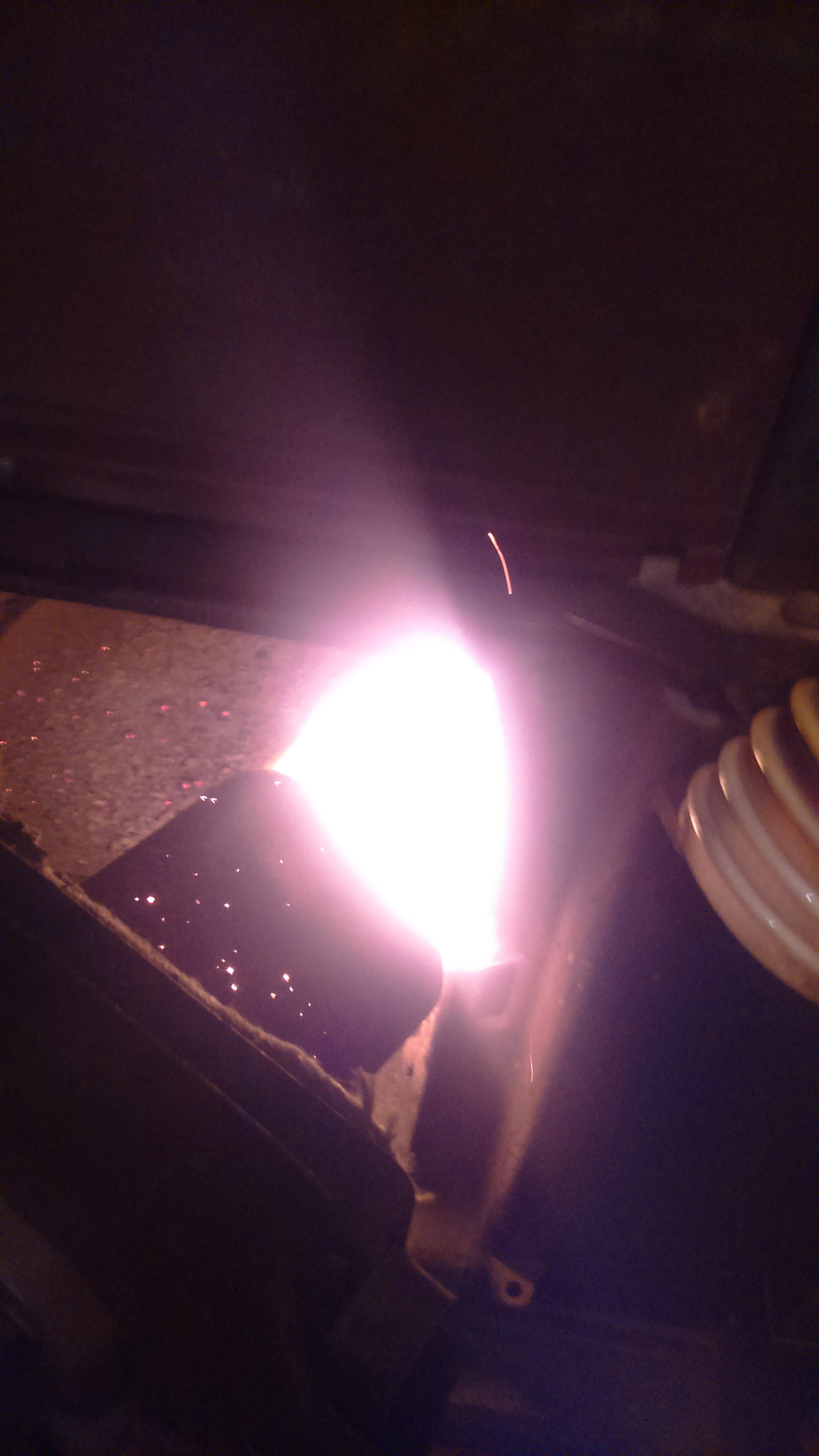

Pokušao sam da snimim ali je
#5869
BLeban
BLeban's picture
Pokušao sam da snimim ali je nemoguće jer ne mogu da otvorim gornja vrata od ulazne cevi za pelet. Inače plamen je beo i dugačak. Našao sam u oglasima da je nova originalna cev 22000 din, dok u jednom slovenačkom oglasu cena je 67€ kao original, 82€ vatrootporan do 1000 C. Mene isto muči sumnja da je ispupčenje na cevi nastalo zbog toga što se više peleta raspoređivalo na tu stranu jer je stradala ona brana koja zaustavlja pelet kod slobodnog pada (slika 3.)

Tue, 14/03/2017 - 21:06
Pa dobro, jeste malo pojači
#5870
zmajdin
zmajdin's picture
Pa dobro, jeste malo pojači vetar, tako se bar čini.
To što je oštećenje na jednu stranu jeste zbog izgorele tarabice uvodniika, ama ja se pitam odkud to uopšte. Naročito me zbunjuje odrednica "original", "kao original", odnosno "vatrootporan do 1000 C", koji je skuplji od "kao original".
Sa druge strane, probna serija gorionika koje proizvodim - PltGrnk bila je napravljena od toplovaljamog lima koji nije vatrootporan, a evo već treću godinu svi rade u sreći i veselju: ništa progorelo nije, ali sam ipak uveo vatrootporni Č4578 za plamenu cev, rešetku i tarabicu uvodnika.
