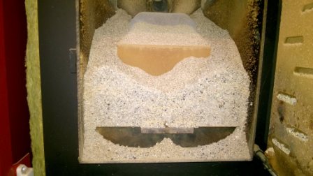

boleeve wrote:
Suncokret posle 12h Smile
https://i.imgsafe.org/5d3f8c395e.jpg
Ne mogu se nacistiti pepela. Supa je puna pepela, svuda sloj od 1-2mm. Na prolece sve napolje i ciscenje. Eto prilike da ukucanima objasnim da nam treba kompresor. Tamo imam elektricnih alata, koje sada treba izduvati.
Jel' ovo neka zajebancija ili šta? Crkoh od smijeha. Kakav crni suncokret. Smile

@alibeg
Zasto zajebancija?Lozim ga od kako ssam imao havariju sa drvenim....Suncokretov pelet radi ekstra,ako niste znali,izgleda da je kaloricniji od drvenog peleta Wink

MilenkoNs wrote:
@alibeg
Mislio sam na ovu sliku koju je kolega iznad postao. Prosto mi nevjerovatno da ovako izgleda peć. Wink

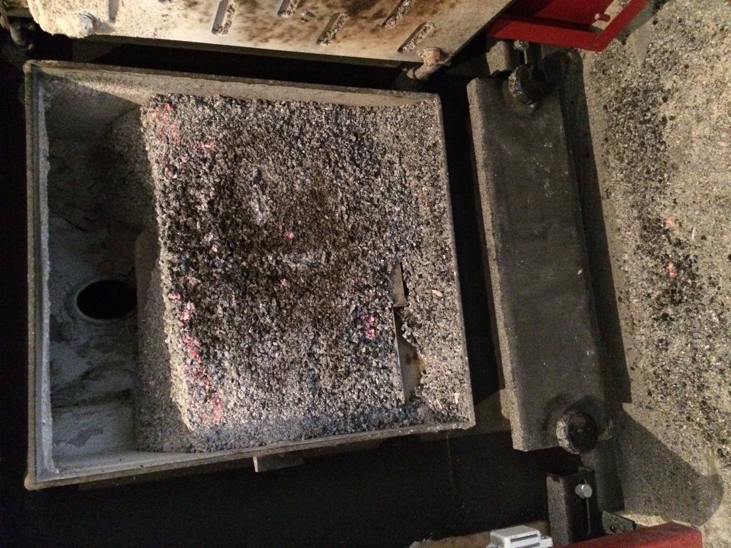

zasto da ne , posle dva dana

Toliko pepela na bukovom
#5743
alibeg
alibeg's picture
Registrovan dana: 25/11/2016
Toliko pepela na bukovom peletu ne ostane ni nakon tone.
