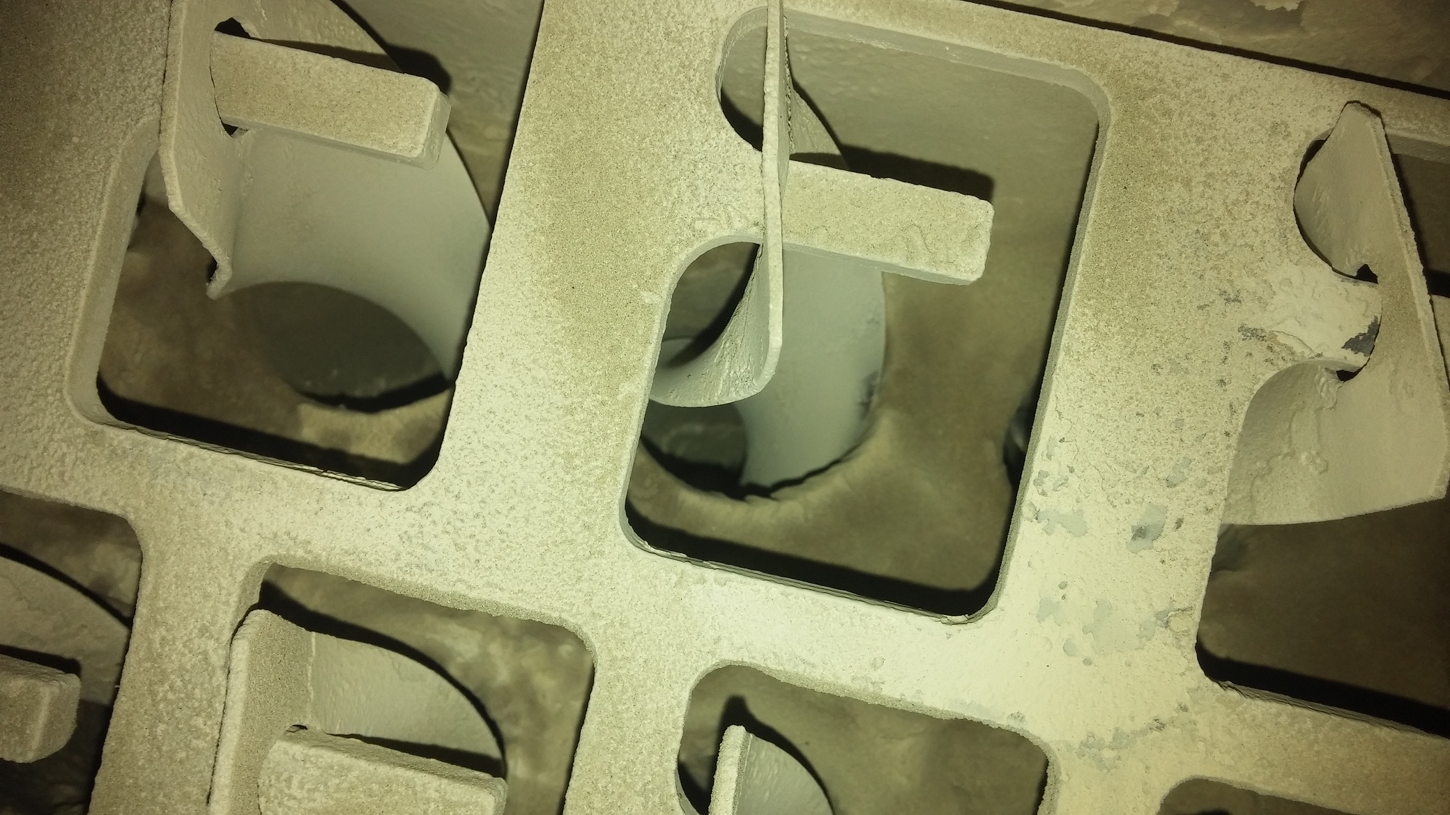

Boree, kako skidaš
#5635
GORAN_goran
GORAN_goran's picture
Registrovan dana: 09/01/2016
Boree, kako skidaš turbulatore iz tobija, jel moraju da se krive ili postoji neka caka?

Evo slike turbulatora, kako
#5639
GORAN_goran
Evo slike turbulatora, kako ga izvuci iz ove rešetke, ili treba celu rešetku skinutu dola?
Toby 20- 150m2
Fri, 10/02/2017 - 10:54
Da podijelim moje iskustvo sa
#5640
ironmaiden
ironmaiden's picture
Registrovan dana: 25/09/2014
Da podijelim moje iskustvo sa cisnjenjem toby turbulatora (model 2015). Nije lagano i dosta prljav posao koji trazi debele zivce i fleksibilnost (fizicku) onog koji cisti. Nakon uklanjanja gornje ploce treba osloboditi mehanizam za tresenje koji se drzi malim inbus srafom na poluzi za tresenje. Potom treba naglo povuci polugu, pri cemu predlazem da se ispod turbulatora postavi neki podupirac da ne bi sve naglo udarilo na dno kotla. Tek tada se turbulatori mogu skuniti bez muke jedan po jedan sa gornje strane. Cisnjenje cijevnog izmjenjivaca je naredna muka, bez zastitne maske ne pokusavajte. Na kraju dolazi najtezi dio, a to je vracanje citavog mehanizma nazad. Treba svaki turbulator prvo zakaciti jedan po jedan na nosecu plocu, a potom sve podici u pocetnu poziciju. Tu je najveci problem kada jednom rukom treba drzati sve turbulatore sa plocom, a drugom montirati polugu za tresenje. Ja sam koristio mini auto dizalicu kojom sam precizno podizao i pozicionirao plocu sa turbulatorima u odnosu na polugu za tresenje. Dakle nije lako ni malo, ali jednom ili dva put godisnje obavezna gimnastika. Sve u svemu, odrzavanje turbulatora i cisnjenje cijevnih izmjenjivaca je dosta nesrecno rijeseno na toby kotlovima novije generacije i nije prilagodjeno korisniku (valjda da bi se moglo raditi samo od strane servisera i naravno platiti usluga Smile).
Fri, 10/02/2017 - 11:51
VELIKO HVALA, ja sam sve
#5641
GORAN_goran
VELIKO HVALA,
ja sam sve skinuo i izolaciju i gornji i donji poklopac, i mogao samo da gledam,
čim se završi sezona otvaram to opet i detalnjo čistm.
