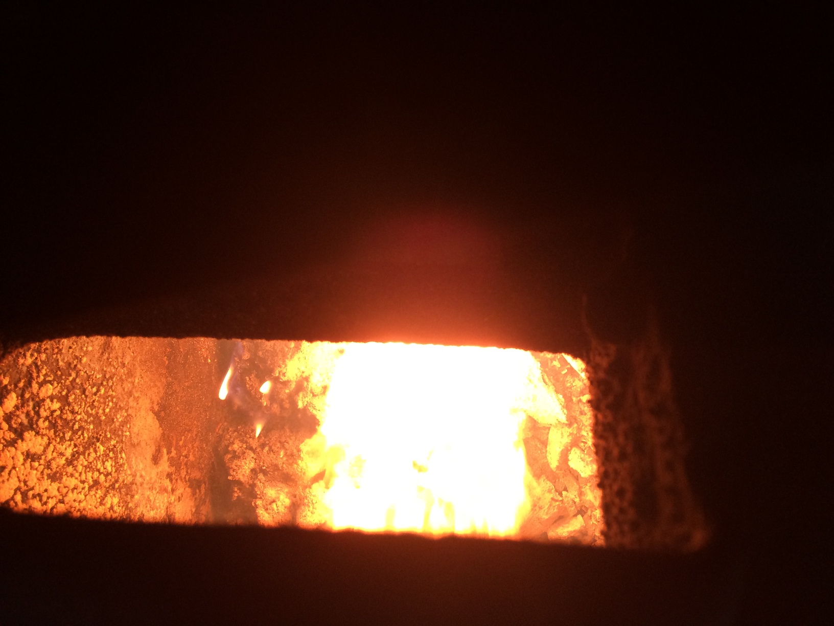

Vec tri godine se grejem na pelet kupuju komsije za 150,160 evra ali za tu cenu nisam nikad cuo.Ja ga placam od 185 do 200 po toni jer sam od onih koji ne zele da rizikuju!!
Pozajmio od komsije 9 dzaka peleta prve sezone od 150 ili 160 evra i posle dva sata resetka zablindirana i od tad samo bioenergy koji ima malo vise pepela ali mi ne pravi probleme,ove godine sam uzeo dve tone spacve i prezadovoljan sam bio,24 900 dinara bila tona

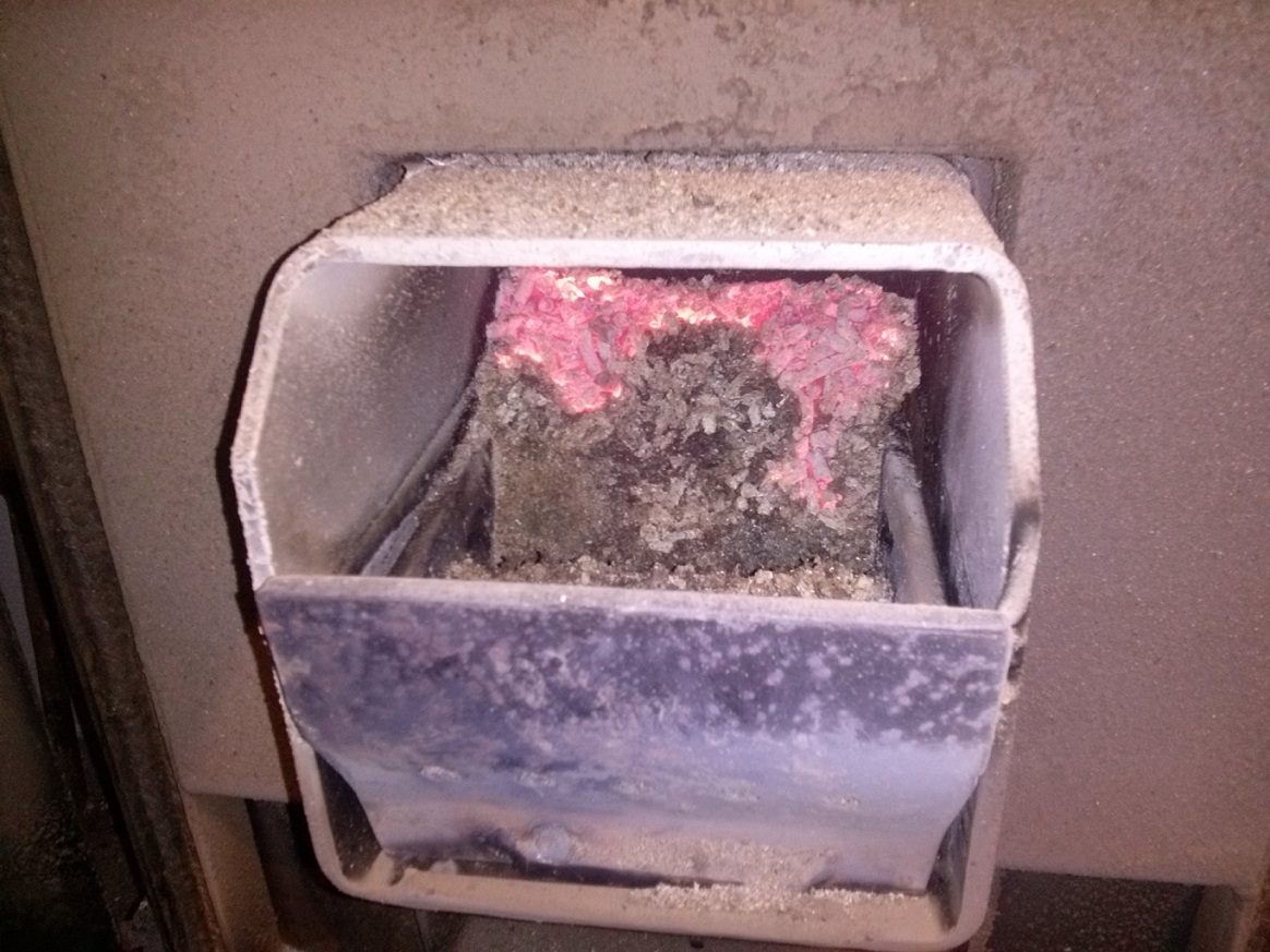

Kako da zastitim senzor plamena od dima i cadji koji stvara pelet od suncokreta? Posle samo nekoliko dzakova senzor se toliko zaprlja da ne detektuje plamen sto za posledicu ima nemogucnost palenja ili ulazak u proces gasenja vec za vreme stabilizacije plamena. Pokusao sam sa vecom brzinom ventilatora ali tada, u trenutku kad se pelet upali, dolazi do "eksplozije", dim hulja na sve strane, vraca ga na gorionik, otvara vratanca regulatora plamena, a sve se desava iako je dimovodna cev (cug) potpuno otvorena. Ima li neko ovaj problem i kako ga resava?

Kad se promeni gorivo,
#5591
zmajdin
zmajdin's picture
Registrovan dana: 12/01/2012
Kad se promeni gorivo, menjaju se i parametri. U vašem slučaju je viška goriva, zato čađi, a to što eksplodira je ugljen-miniksid.

Da, pisao sam vec da i meni "grune" na onu cev za dovod vazduha. Prvo cuti, cuti, cuti, i onda samo BOOOOOM, i cujes gori, kao Titanik Smile
Posto je pelet od suncokreta sitniji, verovatno ga vise propada u pepeljaru, i onda se zagusi, a dole usijan grejac. U jednom trenutku kada temperatura poraste, plamen trazi kiseonik i bori se, i to je valjda taj momenat kada grune.
Trebalo bi menjati parametre, ali ne zelim da cackam da nesto ne ujebem.
Da li se nekako trenutno stanje moze "snimiti" pa ponovo ucitati ako zaserem sa menjanjem parametara?
Ili samo papir i olovka Smile

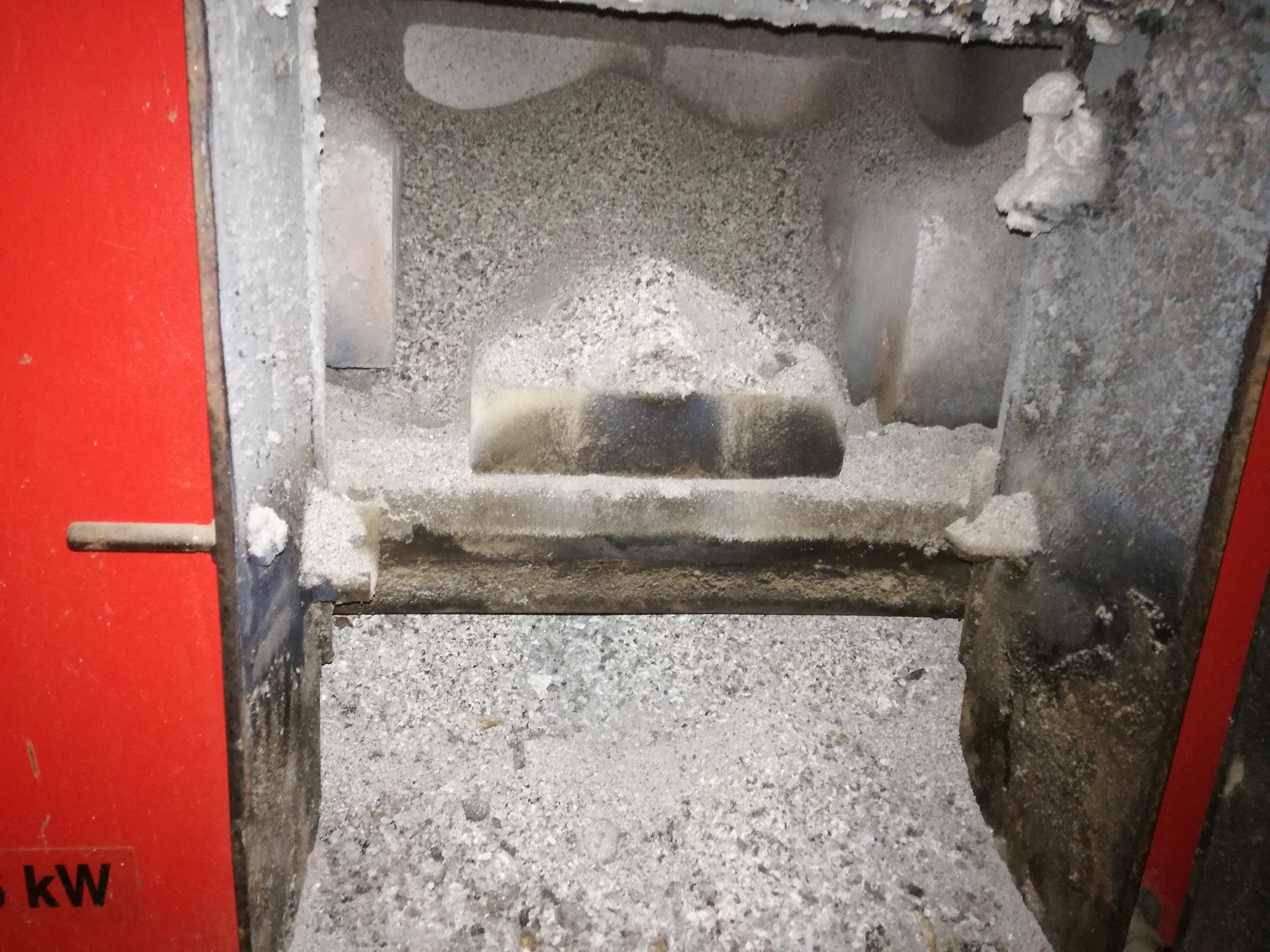

Razmislite i o periodičnom
#5593
Razmislite i o periodičnom čišćenju kotla, oće da se zapuši pa je protok vazduha smanjen pa pravi probleme.

Na koje tacno ciscenje
#5594
boleeve
boleeve's picture
Na koje tacno ciscenje mislis?
Kada istresam pepeo, ja obavezno protresem tubulatore i ocistim onaj donji deo peci. Ako si na to mislio.
Fri, 03/02/2017 - 14:50
Ne , mislio sam na detaljno
#5595
Ne , mislio sam na detaljno čišćenje , sa sve povađenim turbulatorima i čišćenjem kanala izmenjivača, to je sad u sred sezone pravo vreme da se odradi ,da vidiš kako će da prodiše kotao.

Ciscenje obavezno, ja sam probao samo suncokret ide nekako ali nije to to, uzeo sam i stavio dzak jednog dzak drugog izmesao i radio ok. Radi kao da sam stavio neki aditiv u drveni pelet. Pepala ima za nijansu vise nego inace, a sljake ili zgure ili kako god ima ali je skroz mekana. Evo i par slika kako to izgleda posle 4 dana koriscenja tog miksa. Samo da napomenem kotao nije ciscen 10 - 12 dana zato je tolika gomila, da ne pomislite da je napravio toliko peleta za 4 dana.

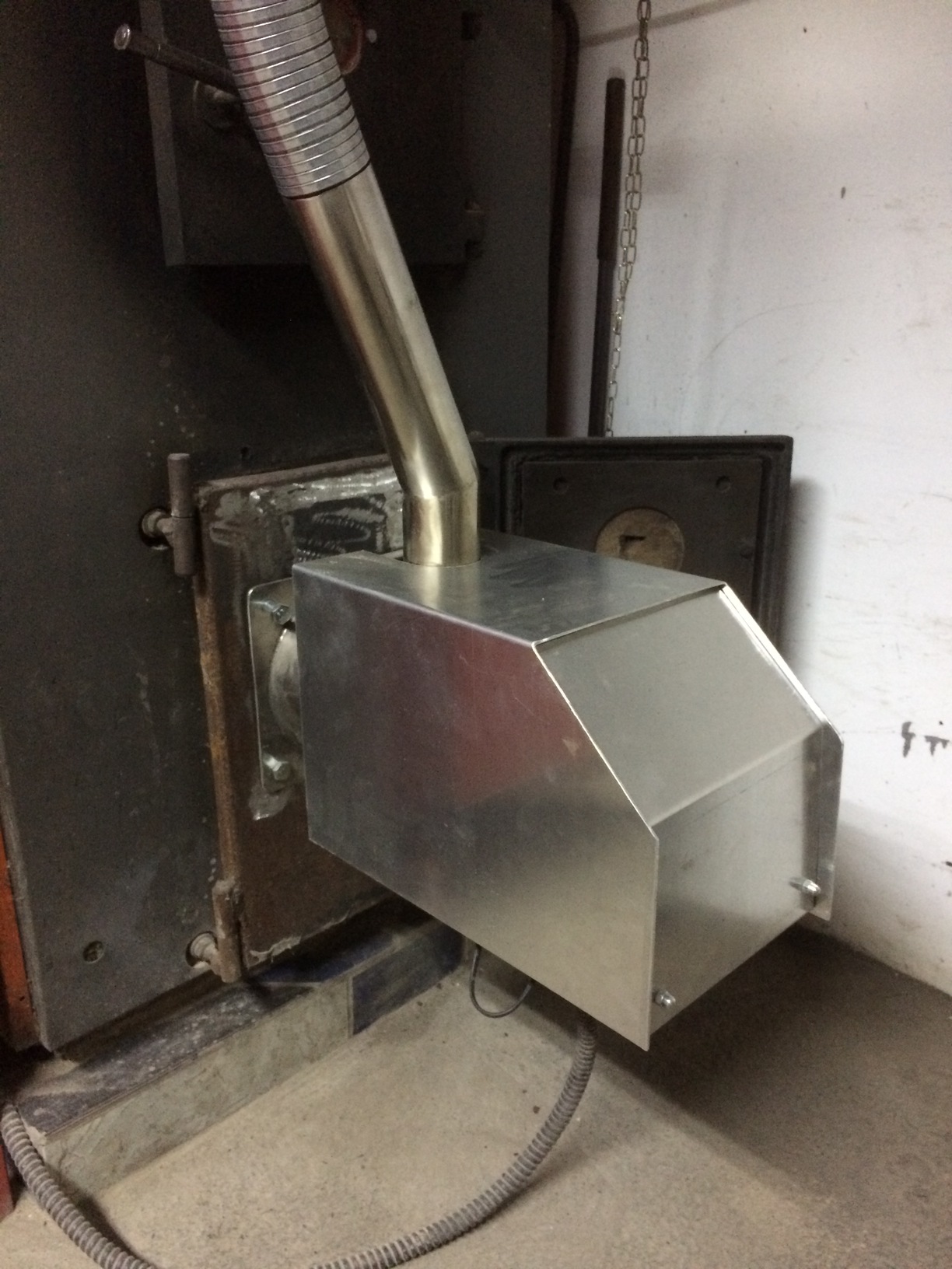

Evo i kako to izgleda u samogradnji.

@lav102 Nisam bas najbolje
#5609
Marko Tomovic
Marko Tomovic's picture
Registrovan dana: 02/08/2014
@lav102
Nisam bas najbolje razumeo, da li si napravio gorionik ili masinu za pravljenje peleta ili i jedno i drugo?
