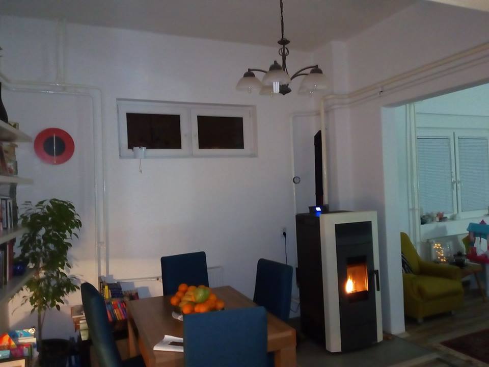

Evo i dela sistema....
#5680
qwerty81
qwerty81's picture
Registrovan dana: 24/08/2015

Hmm, kao sto rekoh, postavi
#5681
Grejac
Grejac's picture
Registrovan dana: 12/02/2010
Hmm, kao sto rekoh, postavi sve na max. Posle odredjenog vremena bi trebalo da se temperature priblize. Potopljeni radijatori hoce sporije da progreju, ali mora da greju jednako dobro kao i ostali u sistemu. Ovako na slova i daljinu ne mogu mnogo da pomognem. Moras uzeti za rezervu da i analogni termometri znaju da lazu i to dosta. Na njima pise 2.5 a desava se da lazu i po 10C
Sun, 12/02/2017 - 22:49
Pa ovo na slikama nisu
#5682
Grejac
Grejac's picture
Pa ovo na slikama nisu aluminijumski radijatori, ali nema veze. Ne vidim termometar na potisnom vodu. Na displeju kotla uvek pokazuje malo vecu temperaturu, zato sto je sonda pri samom vrhu kotla, obicno iznad zamih izmenjivaca.

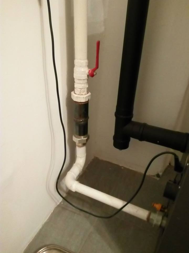

Sun, 12/02/2017 - 23:35
Da nije ovo na slici
#5691
qwerty81
qwerty81's picture
Da nije ovo na slici problem....
Mon, 13/02/2017 - 00:17
Gasim za danas, ne mogu da
#5692
qwerty81
qwerty81's picture
Gasim za danas, ne mogu da eksperimentisem vise, ovako se grejem od oktobra, tako sto regulisem termoglavama protok. Kad se zavrsi sezona valjda cu da resim problem!
Jos jedno pitanje da li je ova pumpa moooozda slaba za moju instalaciju, ali opet kazem da je sistem projektovan na 20KW!!! Da li sve ovo moze da resi mesni ventil i jos jedna pumpa na potisnom vodu, da li bi to neko preporucio???
Mozes pokusati da na gornjim
#5693
Grejac
Grejac's picture
Mozes pokusati da na gornjim radijatorima preko radijatorskog navijka smanjis malo protok kroz radijatore koji bolje greju, da bi dole dobio bolji protok. Mada to nije najbolji nacin balansiranja sistema

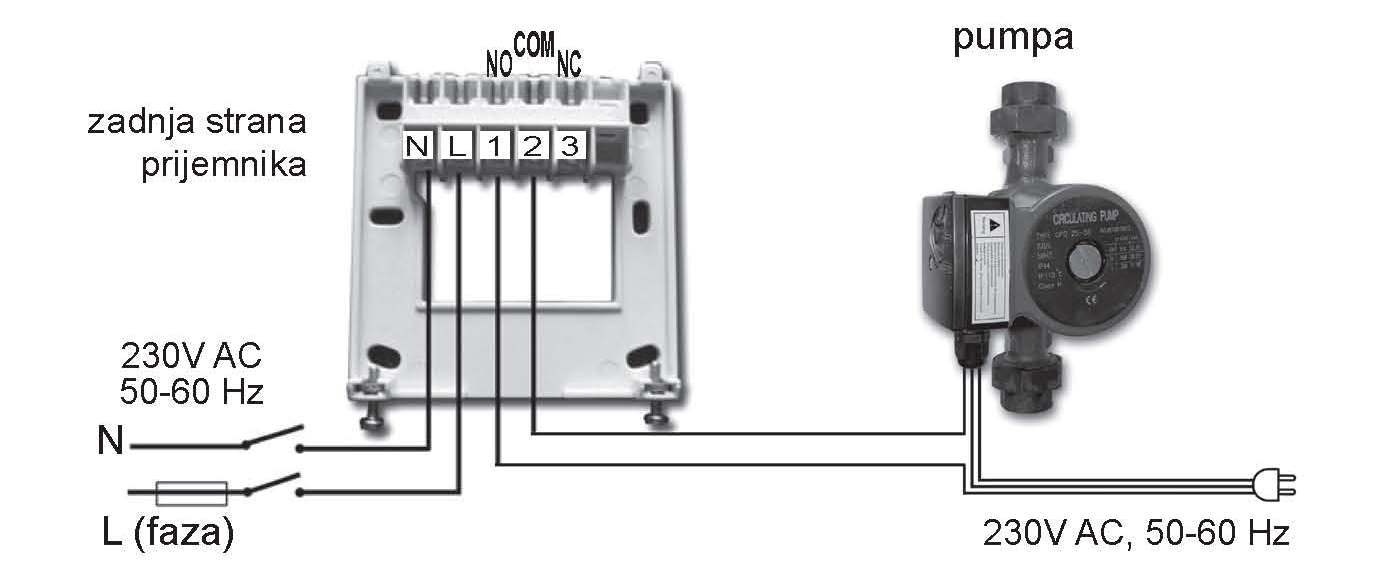

Q7RF+Pumpa
#5698
Mladen SamSvojM...
Registrovan dana: 14/05/2015
Jedno pitanje za sve koji znaju: Da li cirkulaciona pumpa moze direktno da se veze na sobni termostat Q7RF tako da je sobni pali i gasi kada je potreba za grejanjem ili mora da se spoji preko nekog naponskog releja? Na koje kontakte se spaja ako moze???
Grejanje SamSvojMajstor
Mon, 13/02/2017 - 01:52
Mladene, kod mene je tako
#5699
Mladene, kod mene je tako povezana pumpa u krugu AT ka grejnim telima... U orginalnom upustvu stoji da može (slika je iz orginalnog uputstva za Q7RF).
Mon, 13/02/2017 - 08:41
Moze i tako, a moze i most da
#5700
Grejac
Grejac's picture
Moze i tako, a moze i most da se napravi
Mon, 13/02/2017 - 08:49
Nije valjda napajanje za
#5701
dusanmijat
dusanmijat's picture
Registrovan dana: 16/05/2012
Nije valjda napajanje za termostat Q7RF 220 V?
