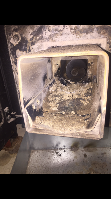

Evo da dodam i sliku kako to izgleda:

Sun, 19/02/2017 - 11:21
nece
#5763
MilenkoNs
MilenkoNs's picture
Registrovan dana: 08/06/2016
Nema vazduh kuda da prodje od nasalaga zemlje,zapusene rupe na resetki Smile
Sun, 19/02/2017 - 11:49
Proces se odvija ovako:
#5764
Rastkoni
Rastkoni's picture
Registrovan dana: 09/02/2017
Proces se odvija ovako: dostigne zadatih 72 udje u fazu odrzavanja, kad padne temperatura za 5 stepeni prebaci ga opet u rad i formira dobar plamen ali vrlo brzo predje u fazu GASENJE. Posle toga sam proba potpaljivanje ali to bude neuspesno
Sun, 19/02/2017 - 11:53
Dobro kaže majstor, do peleta
#5765
Dobro kaže majstor, do peleta je , tj do tog smeća je ...

Sun, 19/02/2017 - 12:31
Na tako zaprljanu resetku,
#5767
Rastkoni
Rastkoni's picture
Na tako zaprljanu resetku, bez ciscenja, uspeo sam da ga potpalim nakon nekoliko neuspesnih potpaljivanja i normalno je otisao u rad i kasnije postigao 72 stepena i posle otisao u odrzavanje i ponovo u rad i sve normalno radi bez gasenja. Kako to sad objasnjavate?
Sun, 19/02/2017 - 12:34
Sreća, nekad uspe da zapali
#5768
Sreća, nekad uspe da zapali nekad ne . Al po ovakvoj rešetki ne može biti lepo sagorevanje.

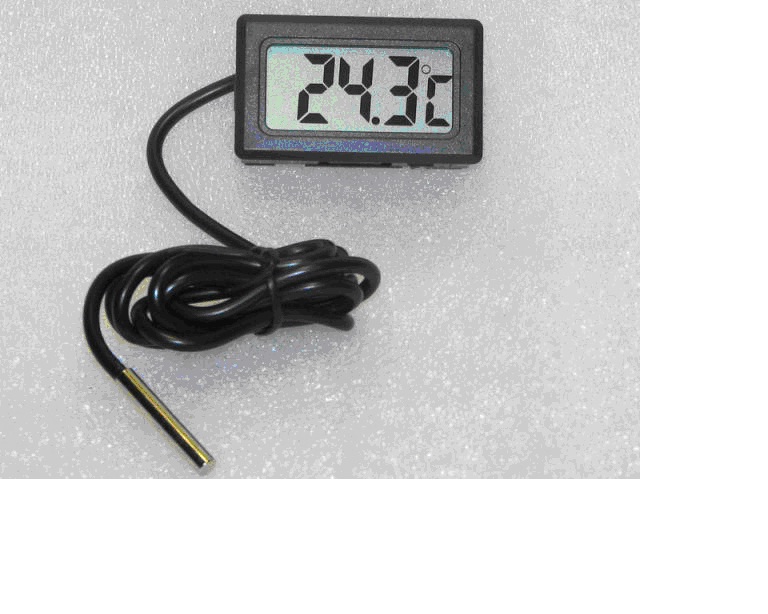

Za tu igrariju, da ne bi bio samo jos jedan pipac radijatora, zalepio bih onaj termometar za akvarijum, samo nisam video da ih ima da mere preko 30 stepeni. Zna li neko postoji li to?
Imam one kineske
http://www.samsvojmajstor.com/portal/sites/default/files/digitalni_termo...
Ali ih je tesko bas prisloniti uz metal, vise su za uranjanje u vazduh, vodu i slicno.

Ja koristim kineski ali
#5787
lav102
lav102's picture
Registrovan dana: 07/05/2014
Ja koristim kineski ali infracrveni i meri do 300 stepeni i prilicno je tacan.Porucio iz kine oko 10e na ebay.

Eh, i to sam hteo da pitam da
#5788
boleeve
boleeve's picture
Eh, i to sam hteo da pitam da li neko ima. Video sam ih.
Znaci dobri su. Nista, porucujem Smile
Sun, 19/02/2017 - 21:18
Koristim ga vec dve godine i
#5789
lav102
lav102's picture
Koristim ga vec dve godine i koliko mi gura u potis temp. toliko mi prikaze na njemu a usput se igram sa mackom posto ima laser i macak jurca po sobi ceo dan.Imas tabelu za udaljenost da preracunas koliko odstupa a merio sam na 6 metara udaljenosti i radi samo je laser malo pomeren u stranu ali na blizinu je dobar.
