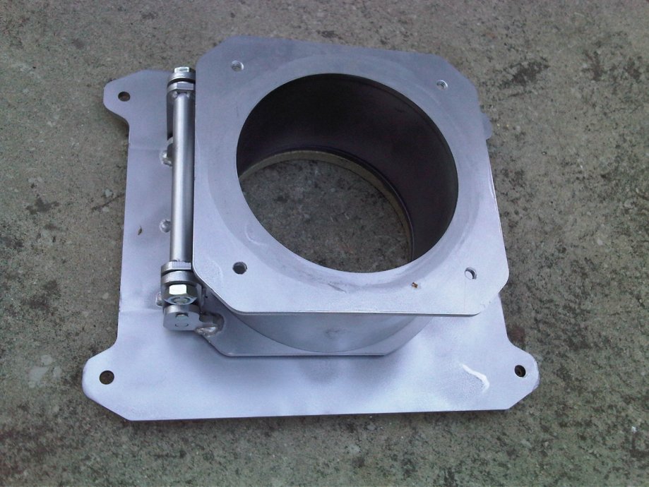

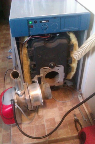

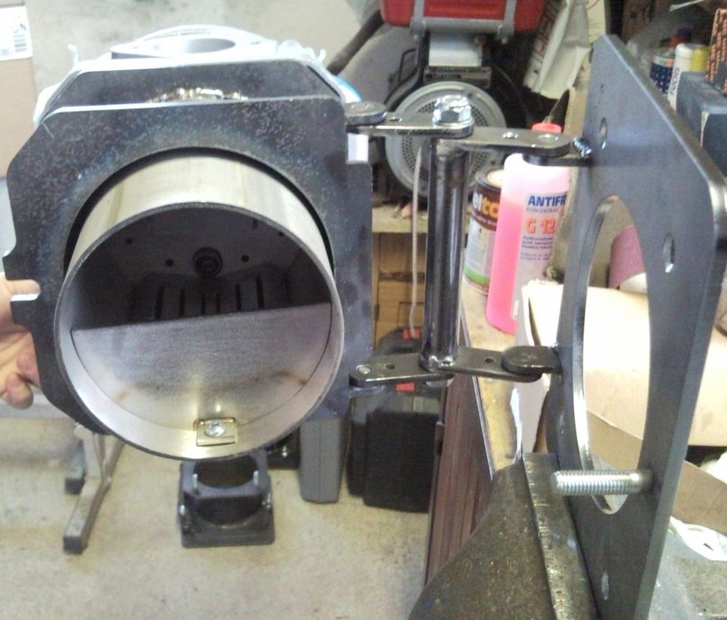

Zamolio bih clanove za jednu malu pomoc, narocito clanove iz HR, jer sam ovaj proizvod pronasao na nekom oglasu u HR, pa sam odatle skinuo slike. Naime radi se o reducir ploci sa vratima koja se montira na vrata kotla ili na kotao kod kojeg se vrata ne mogu lako otvoriti, a gorionik na nju. Meni bi posluzila da gorionik na Viadrusu mogu da otvorim na suprotnu stranu od one na koju se vrata otvaraju. Evo slika, pa pogledajte
