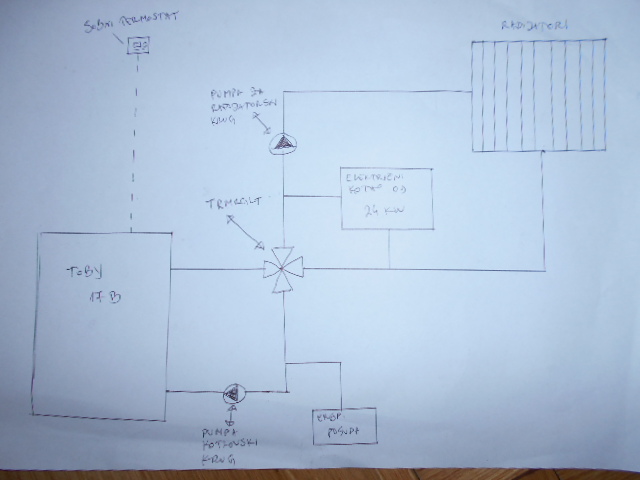

Samo bih IMAO JEDNU OGROMNU MOLBU da li bilo ko od vas ima vremena da mi nacrta po vašem mišljenu odgovarajuću šemu priključenja ove dve pumpe da 4 kraki mešni pa el. kotao i to sve na jedan sistem i naravno da sam kupio termo glave i sobni žičani termostat Q7
HVALA UNAPRED NA VREMENU I SAVETIMA I STRPLJENJU JER sam nov u ovome i ovo će da mi bude prva sezona sa peletom posle 35 godina loženja uglja i drva,

Samo mi recite da li je šema instalacije koju sam nacrtao izvodljiva i dobra i vaše mišljenje o urađenom sistemu na fotografiji

Oba sistema su korektna.

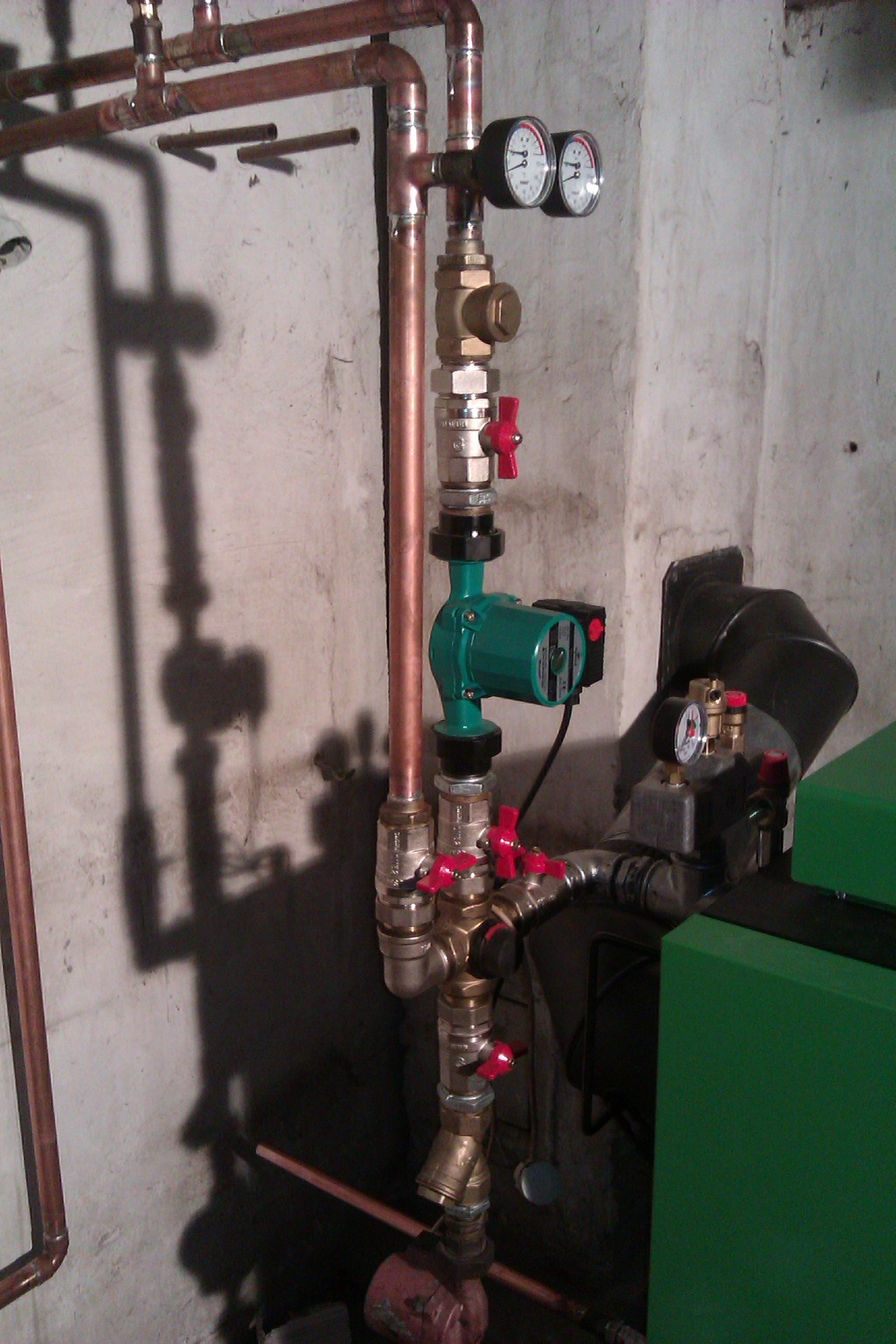

Na drugoj slici,šemi,stavi ručni kuglasti ventij ispred ili iza el.kotla,svejedno.Kada radi kotao na pelet taj ventil mora biti zatvoren da nebi pumpa vukla vodu kroz njega(el.kotao),kao manji otpor.Može to i automatski da se uradi ali bi trebao motorni kuglasti ventil na tom mestu,dosta skuplje.Ovako kada radi el.kotao nebi smeo da zaboraviš da otvoriš taj ventil, onda trmrglt treba da je van funkcije.

Hvala lepo.neće raditi el.kotao.Samo je tu za nedaj bože i možda za budući akumulator toplote od 500 litara kada bude novca ,ako imate još neku ideju šta bih mogao na instalaciji ubaciti slobodno recite jer bih ovih dana trebao tu skicu pretvoriti u realnost

Nisi ucrtao,a to valjda znaš,sigurnosnu grupu,slavinu za dopunu-ispust,termometre,manometre,holendere,ventile.

Znam da bi trebalo 4 termometra staviti na četiri kraka mešnog, ispust i dopuna dole kod eks.posude, ventili pre i posle pumpi, e sad manometar i holender i sugurnosna grupa ?? (da vam pravo kažem nisam siguran u izvođače pa je bolje da im sve dam nacrtano i da urade) pa zato mi je svaki savet dobrodošao. Hvala unapred na vremenu i savetima.

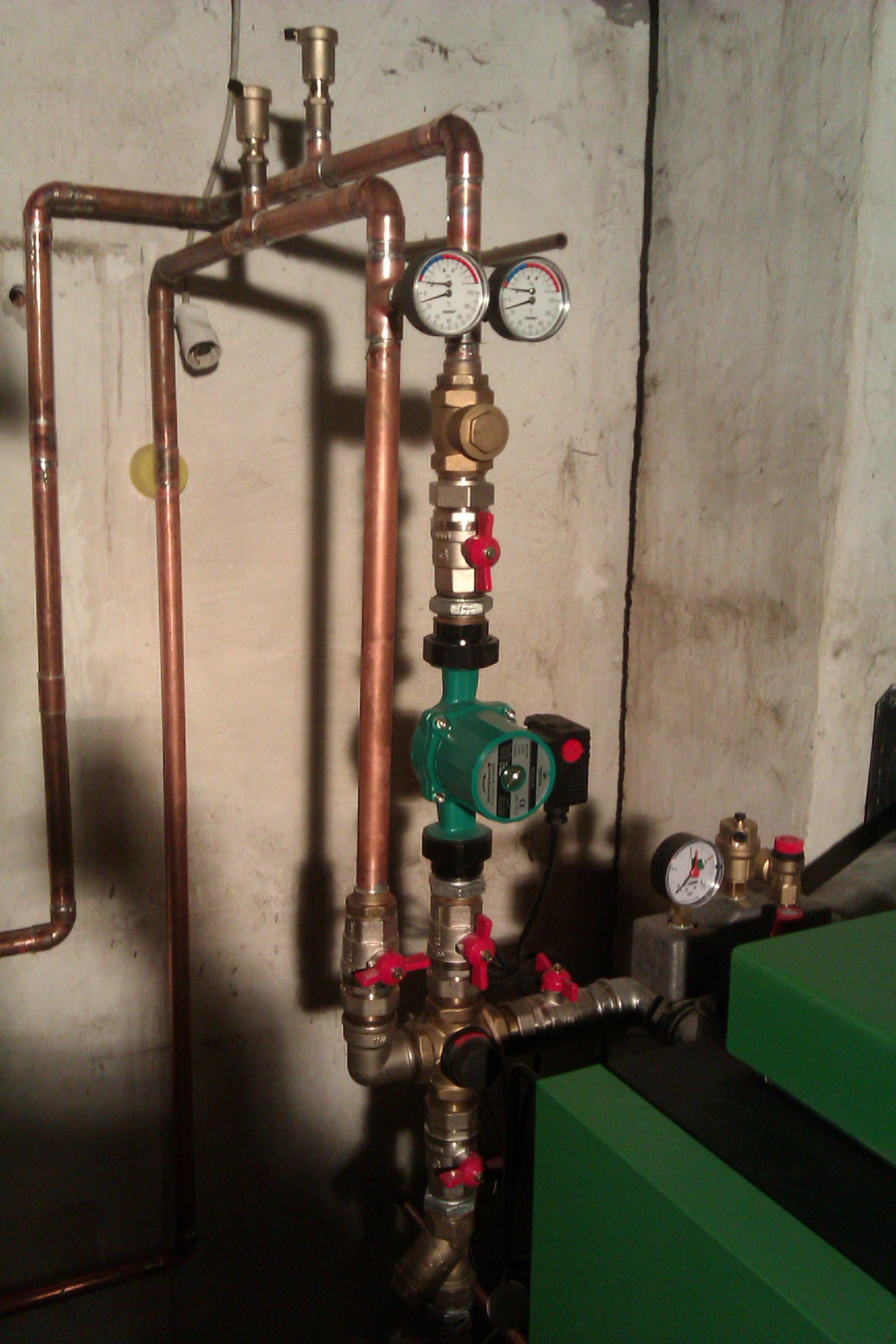

Mirko Nedić--
Sigurnosna grupa na vrh kotla(sigurnosni ventil,termomanometar,odzračno lonče).Ventile stavi da možeš eventualno da odvojiš instalaciju od kotla.Ispred eksp.posude ventil da može da se zameni.Na 4k ventil holenderi na svakoj strani. Odzračni lončići na svakom pregibu cevi prema dole.To bi sve majstori trebalo da znaju ali ih Ti proveravaj i bez stida zahtevaj kako i šta da urade.

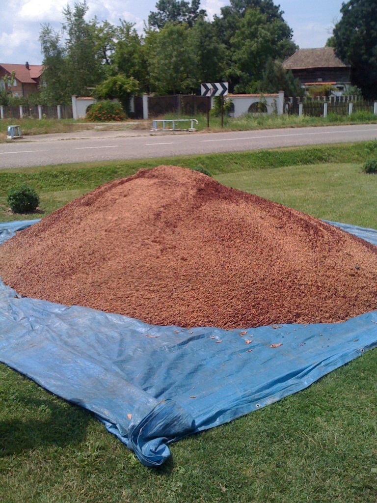

Danas sam našao u Bg firmu koja se bavi prodajom kostica od višanja... Da li je neko probao umesto peleta? Koštice su pasirane, sirove...treba ih prosušiti. Duplo jeftine od peleta.

Koštice su odlične kao gorivo kad im se vlažnost spusti na vrijednost 10-12%. Treba računati na gubitak težine od 30-40% u zavisnosti od stanja preuzete koštice. Kako ta cijena izgleda, izražena u nekoj valuti?
