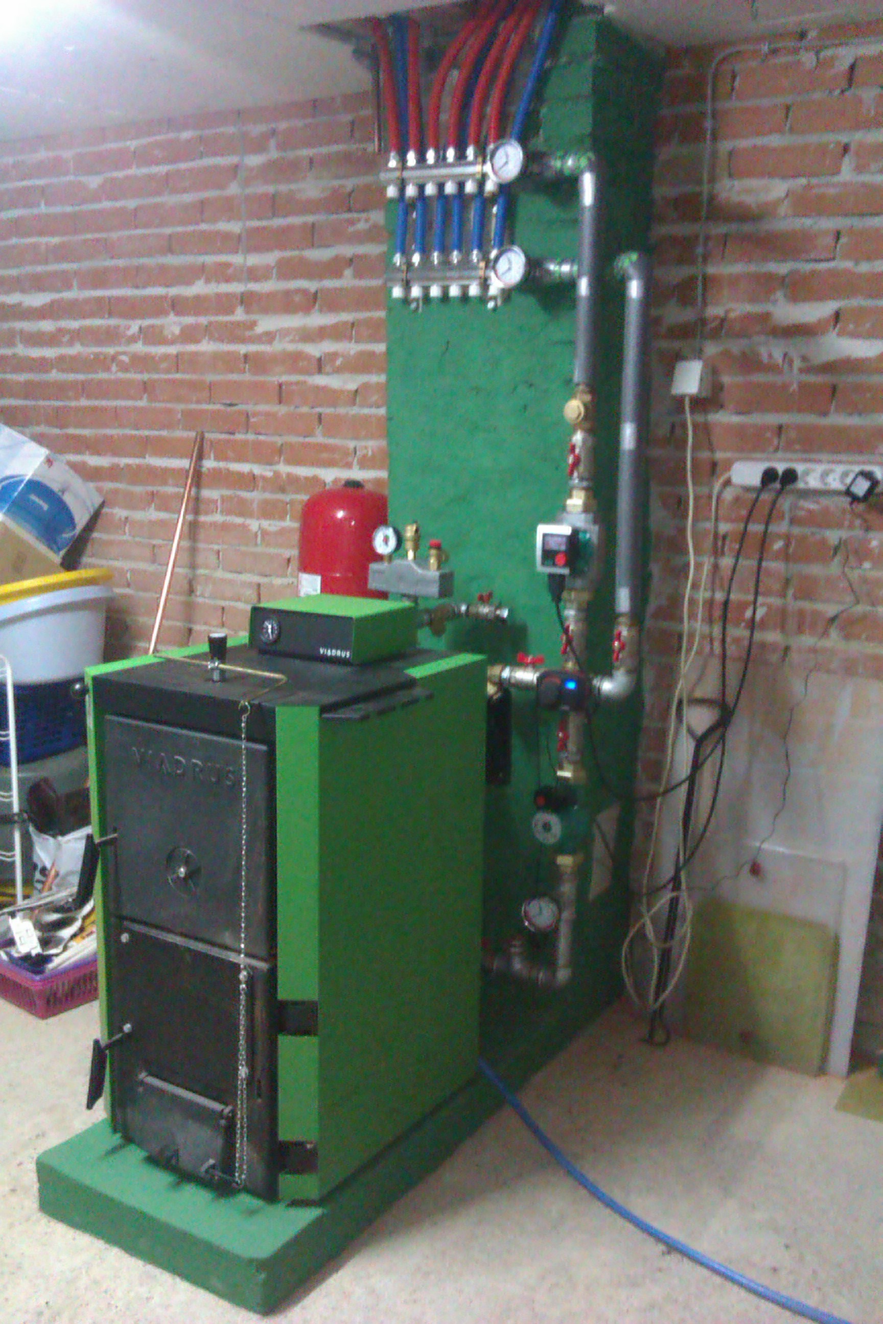

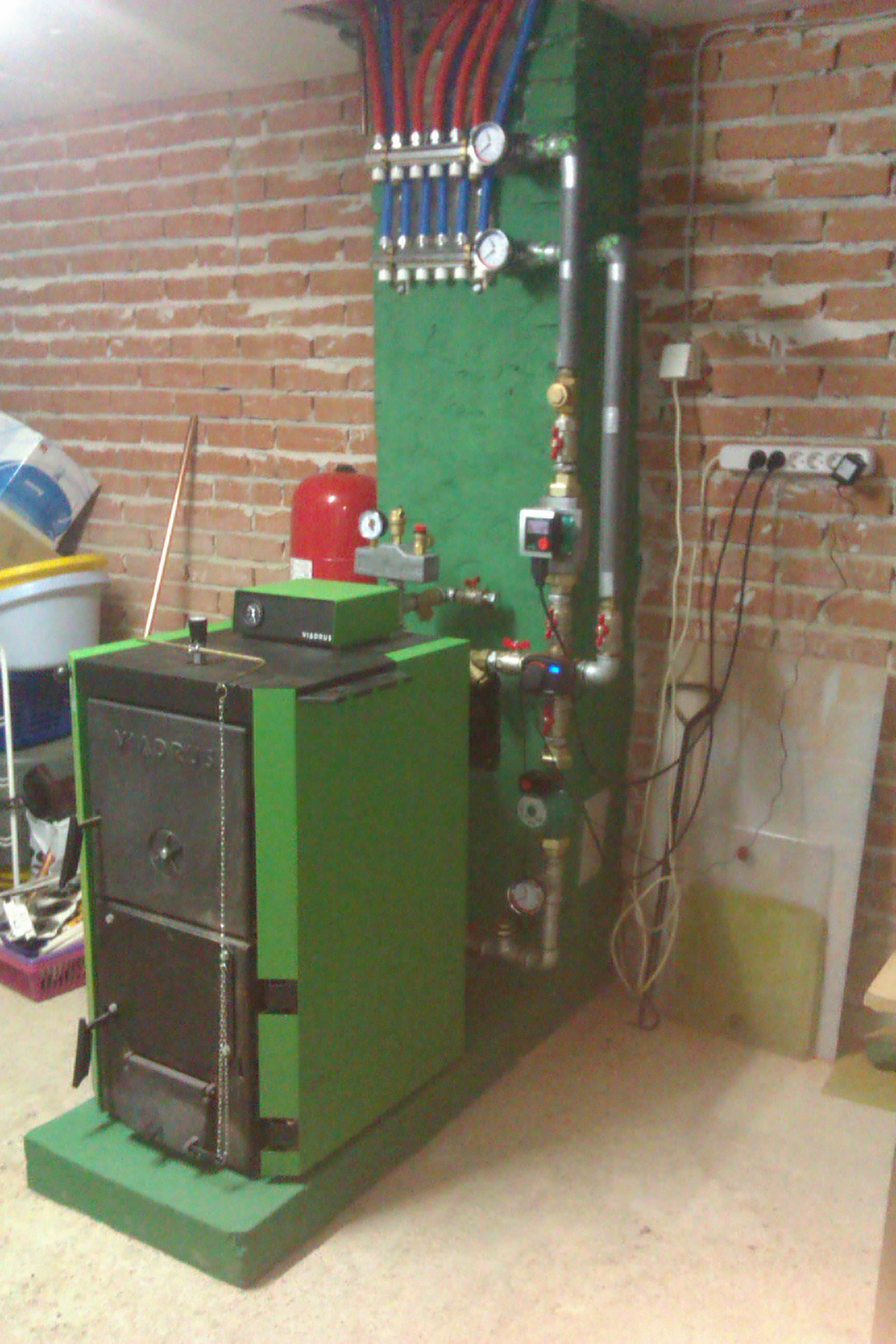

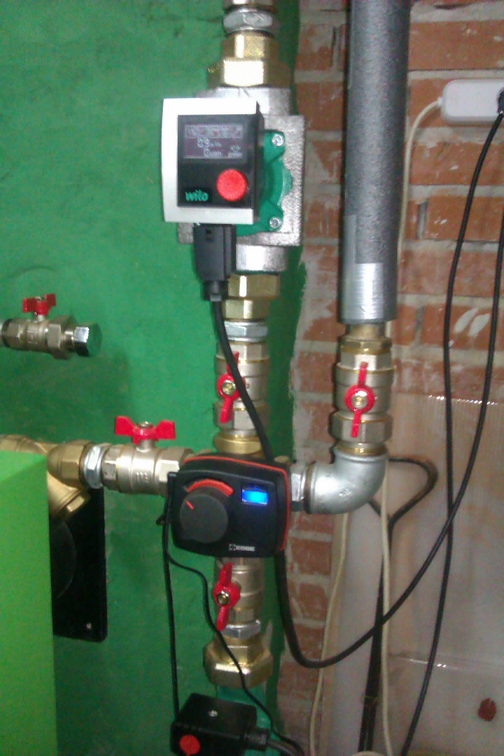

Predlog za kotao i gorionik
#6251
Mladen SamSvojM...
Registrovan dana: 14/05/2015
darkocoma wrote:
Prvo pozdrav drugarima,Ovako posedovao sam čelični kotao Megal Bujanovac 35kw koji je procureo posle 27 grejnih sezona!! Kuca je povrsine 240 kvadrata u tri nivoa prvi nivo je garaza sa odvojenom kotlarnicom, drugi nivo je dnevna soba, dve spavace i kupatilo i treći nivo je cetiri sobe i kupatilo. Povrsina garaže i kotlarnice je oko 60 kvadrata sto znaci da je kuca 180 kvadarata.Kuca je malterisana pa urađena izolacija sa 5cm stiroporom prozori su pvc .Grejanje je rađeno crnim cevima takođe pre 27 god.U sitemu je Grunfos pumpa takođe isto stara radijatori Jugoterm panelni, Neposedujem termo glave. E sad ovako ,kupio bih kotao koji moze da radi na ugalj ( do sada sam koristio susene vreoce)i gorionik na pelet .Potrosnja uglja mi je do sada bila od 8 -10 t.Zanima me koji kotao bi mi sada odgovarao i koji se se gorionik sa njim najbolje slaze.Ugradio bih temrmo glave i mešni ventil.Odžak je oko 10 metara fi 200 keramika mladenovac zidan kroz kucu.Nešto sam kopao i nude mi kombinaciju Viadrus U22lp 29 kw sa gorionikom Lambrgini sa spremnikom puznim prenosnikom do 35 kw nekim dodacima za vece iskorišćenje snage kotla duplim vratima za cenu 220000 din.Da li ta kombinacija ima smisla i da li ce se potrošnja povecati sobzirom da liveni kotlovi imaju manju iskorišćivu moć. ili imate neku drugu ideju.Kolika bi bila potrosnja ako bih se grejao samo na pelet ,koji mesni ventil da uzmem i koje ventile sa termo glavama . Malo sam davio ali nisam ulagao u grejanje 27 godina pa bih sada to malo da unapredim.Inače svima kojima kazem da je megal radio bez prekorno 27god. gledaju me kao ludaka!Inače kotao se čistio najmanje 5 puta u toku sezone, nikada u njega nije uslo nista sem drva za potpalu uglja, odžak obavezno pred grejnu sezonu,i obavezno cisćenje i spaljivanje kotla na kraju sezone suvim drvima, posle toga otvaranje lufova cisćemje i ostavljane luftova otvorenim do početka nove sezone.Tako nas je naucio Majstor Milence koji nažalost nije više sa nama!!Pozdrav

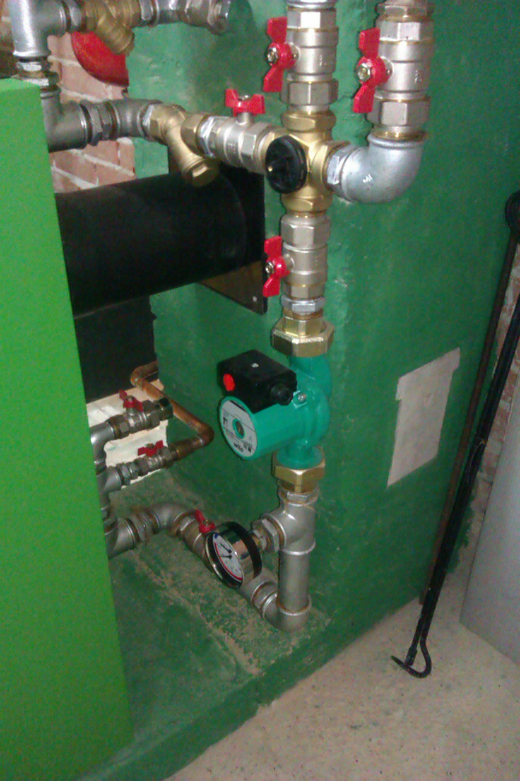

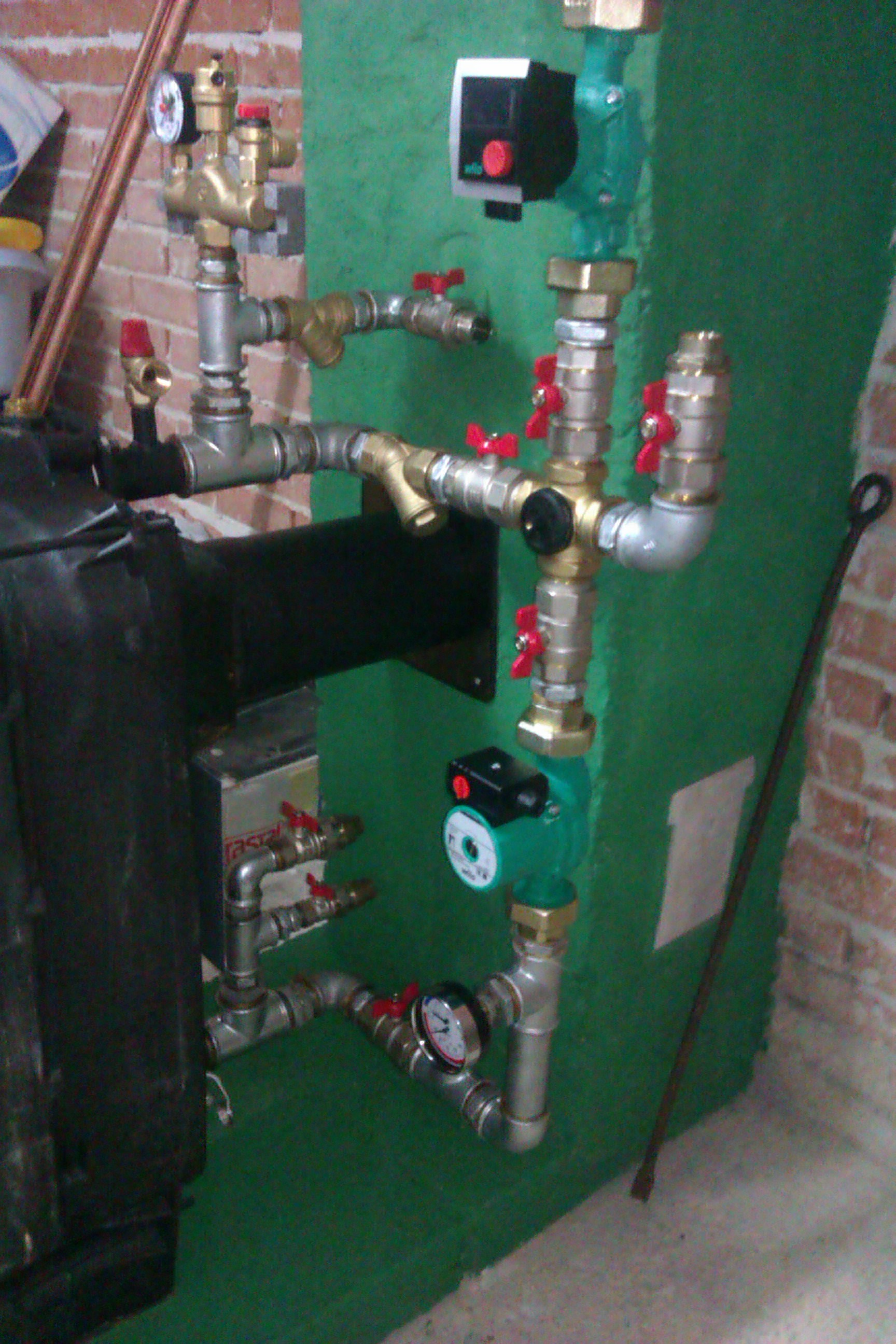

Moj predlog je Viadrus U22LP 30 KW sa dvoje vrata i B/Max 10-30 KW. Mesni ventil cetvorokraki od 5/4 ESBE VRG 141. Da li cete neki pogon na mesni ventil, ne znam, ali bilo bi pozeljno. Ako jednom probate pelet, na ugalj se nikada necete vratiti. Ne znam da li grejete garazu, ako ne onda bi mogao i kotao od 25 KW na tu kvadraturu i izolaciju, a gorionik ili B-Max ili PltGrnk 24.1. Tu Grundfos pumpu prebacite u kotlovski krug, a za radijatorski kupite novu Grundfos Alpha 2 pametnu pumpu ili Wilo Stratos Pico, takodje pametnu, malo pametniju od Grundfosa. Na radijatore obavezno termoglave, ne planirajte grejanje bez njih, pogotovo ukoliko ne postavite automatiku sa spoljnim senzorom na mesni ventil. Evo par slika, pa pogledajte kako bi to trebalo da izgleda.
Grejanje SamSvojMajstor

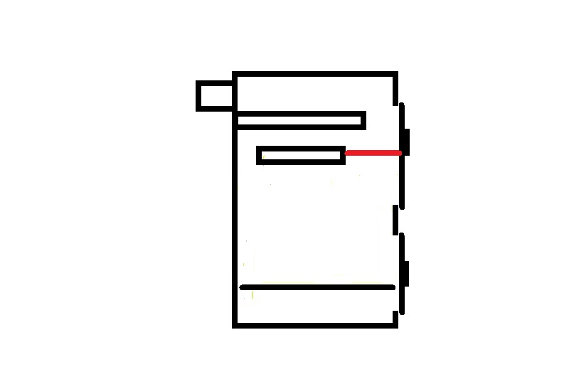

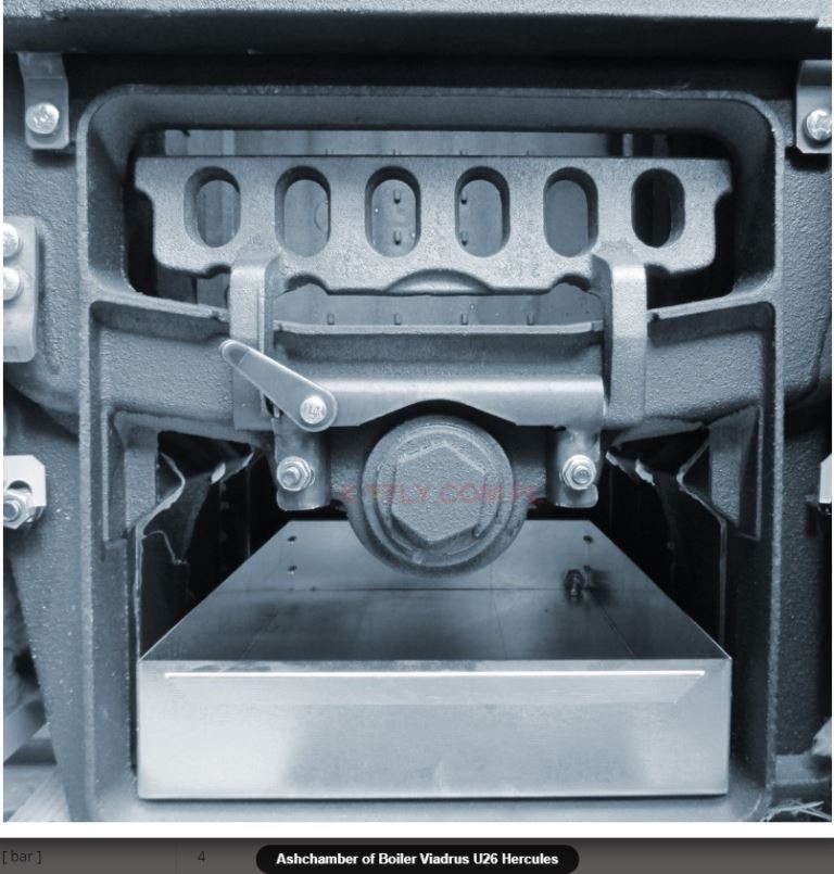

Može li,neko,da potvdi presek
#6254
Goran Tosic
Goran Tosic's picture
Registrovan dana: 02/03/2016
Može li,neko,da potvdi presek kotla U26,kao na slici.
Nigde nisam našao presek kotla,slike su neprecizne,i ova donja pregrada mi je nedorečena.Ova crvena linija bi trebala da postoji na vratima,kao limena prepreka dimu da ne ide gde mu je zgodno.Dobro li predpostavljam,po slikama.
Donja vrata su baš nezgodna za gorionik,mada malo upornosti...nisam siguran.
Sun, 10/09/2017 - 00:26

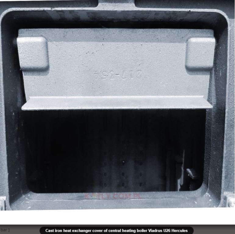

Ima prepreku...
#6255
Ima prepreku...
Sun, 10/09/2017 - 00:38
Ne nađoh je nigde na slikama.
#6256
Goran Tosic
Ne nađoh je nigde na slikama. Hvala !
Predlog kako ložiti ugalj(o viadrusu se radi)
Sun, 10/09/2017 - 08:23
Evo preseka.
#6257
zmajdin
zmajdin's picture
Registrovan dana: 12/01/2012
Evo preseka.
