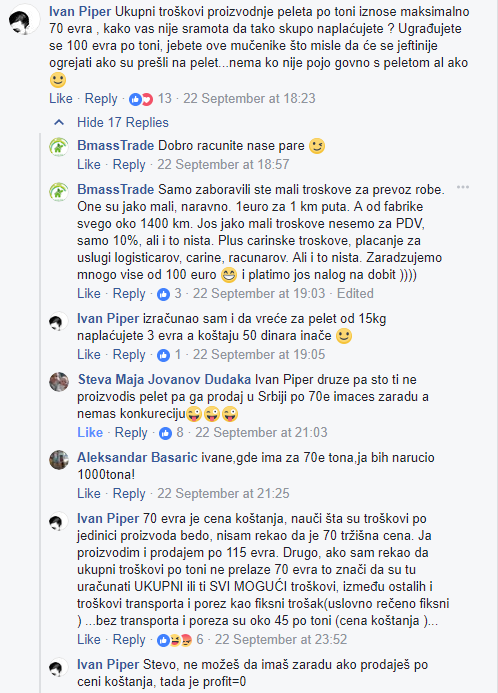

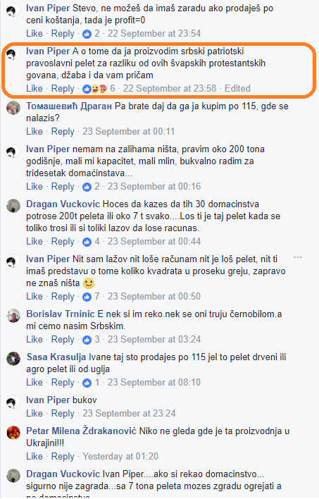

Kad smo već na temi peleta na FB mi iskoči reklama sa zanimljivom diskusijom:
https%3A%2F%2Fwww.facebook.com%2Fbmasstrade%2Fposts%2F1446847455353072
Pa ako nekom treba srBski pravoslavni pelet može da kontaktira čoveka! Laughing out loud
