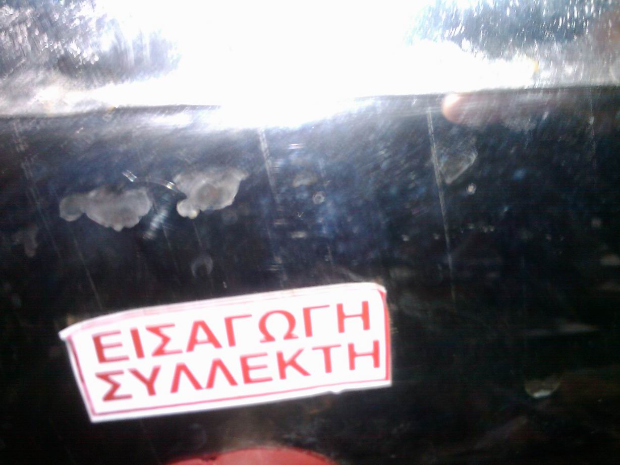

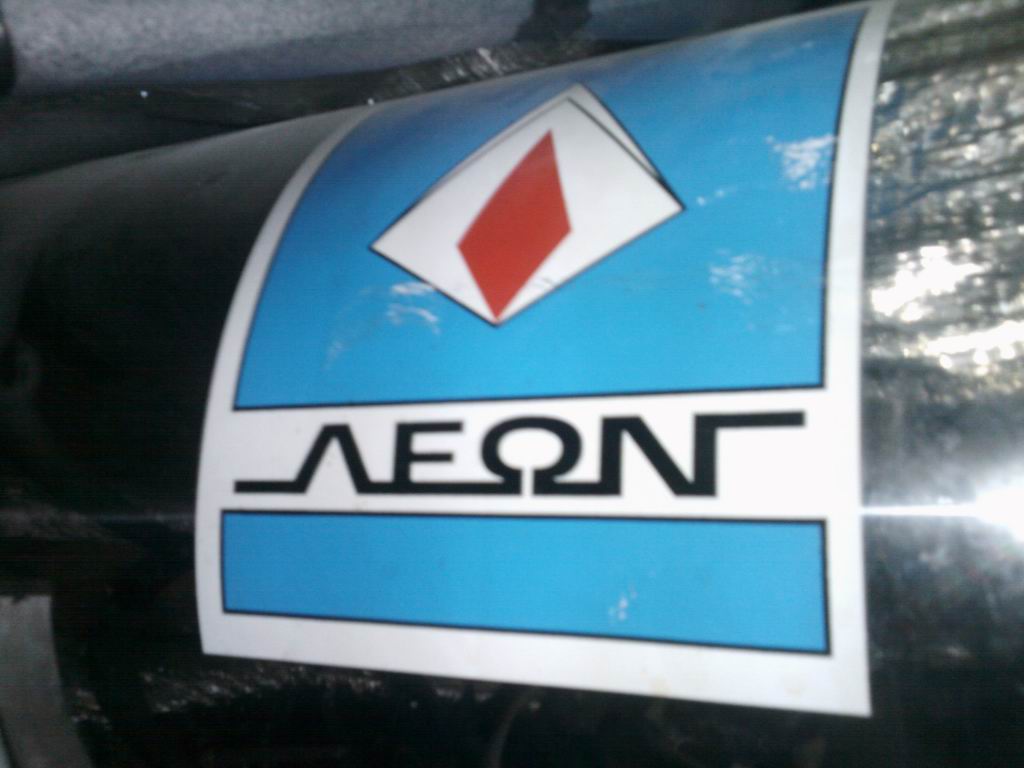

I posto si na Kipru, dali ti nesto sugerise ime Leon.
Ne znam da li je to ime proizvodjaca, brenda, trgovca ali imam nalepnicu na bojleru na grckom napisano Leon a gugl mi nije rezresio dilemu.

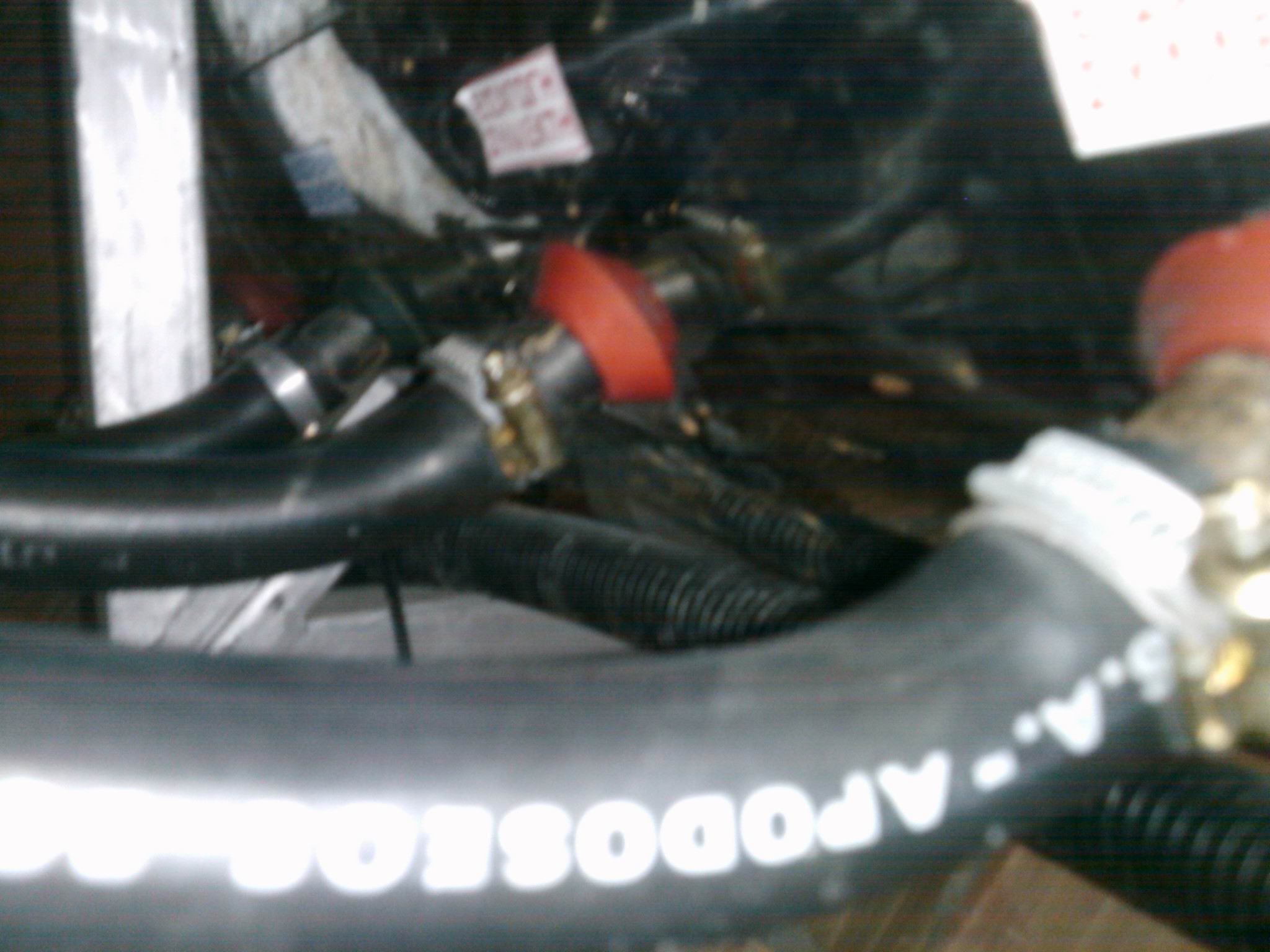

Ima neke natpise meni nejasne, koje oznacavaju mesta prikljucenja tople ii hladne strane antifriza kolektora kao i tekuce vode.
Uglavnom, mudro su sama mesta prikljucenja snabdevena plavim odnosno crvenim prstenom pa uz samo malo logike dileme nema kako montirati.
Ajde videcu da napravim neku sliku, mada osim natpisa Leon ne vidim nesto drugo kao informaciju o poreklu.

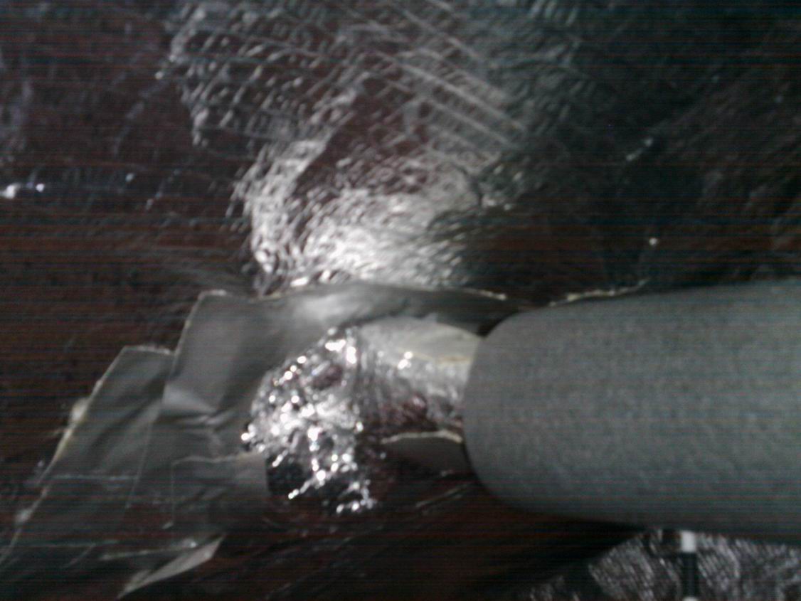

Evo slika. Ako treba neki detalj posebno, javite da slikam jos....
Ovaj Stibetherm je od komsije grka, Grcki proizvod, kaze da ide i do -20, mada grk je to, ja mu ne verujem. Ostali su Kiparski solari.

termosifonski
Tue, 16/02/2010 - 18:44
Re: solarni bojler
energija
energija's picture
Registrovan dana: 17/10/2009
nastavak
Tue, 16/02/2010 - 19:01
Re: solarni bojler
energija
energija's picture
prodor kroz konstrukciju krova, veza bojlera unutra sa kolektorima spolja.
ukupno 4 gumena creva, za svaki kolektor po 2 (topla i hladna strana kolektora)
