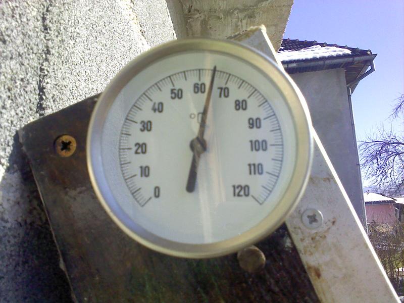

Prije desetak dana sam na svom SSM kolektoru zabilježio temperaturu od 65 stepeni, doduše u režimu stagnacije (bez odvođenja topline). u nedjelju sam ga pustio u sistem podnog grijanja, zapremine tridesetak litara, ali je kratko bilo sunca. Za oko sat grijanja podigao je temperaturu vode u sistemu sa 22 na 25 stepena celzijusa i držao je sve dok se opet nije naoblačilo. Obzirom da je kolektor svega 2m2 i promjenjivi februar, očekujem za ostatak sezone (do maja), kada je više sunčanog perioda, jače sunce kao i manje toplotnih gubitaka kuće, da će značajno doprinijeti. Ne očekuje da ću se ugrijati na njega, ali bar da pod ne bude hladan. U svakom slučaju svaki kilovatsat energije unesen u sistem dobro dođe.

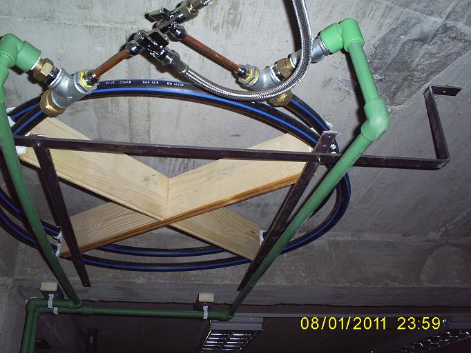

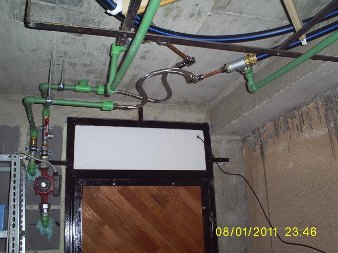

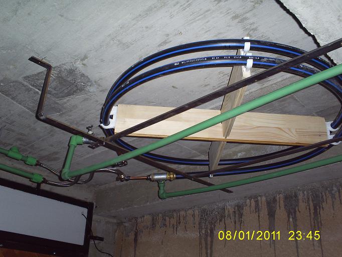

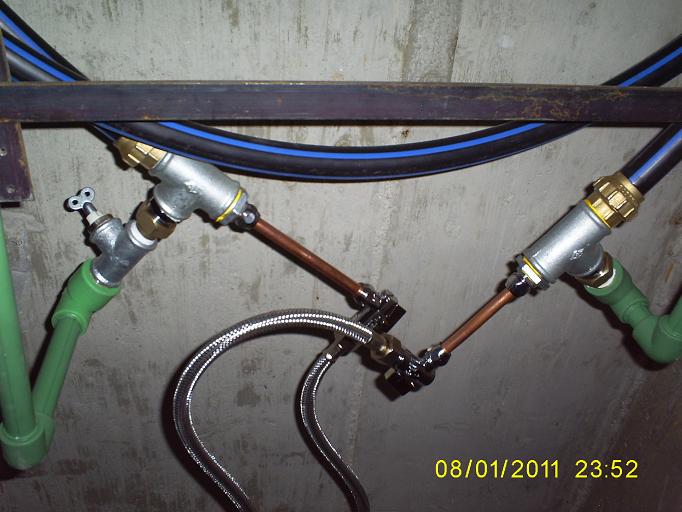

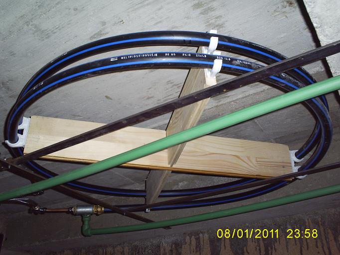

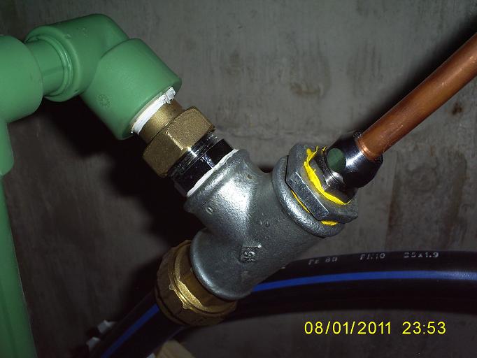

Izmjenjivač je koaksijalni, samogradnja. 5 metara 3/4'' okiten cijev kroz koju prolazi malo duža bakarna cijev fi 10mm. Na kraju okiten cijevi je poluspojnica i T komad, kroz koje prolazi bakarna cijev. T-komad redukcijom i navrtkom zatvara oko bakarne cijevi koja tako izlazi vani. Isti takav sklop je i na drugom kraju okiten cijevi. Sa strana T-komade se priključuju na dovod i odvod vode u sistemu podnog grijanja, a bakarna cijev se spaja preko pumpe na kolektor. Kroz bakarnu cijev prolazi zagrijani glikol, koji toplinu predaje vodi u okiten cijevi.
Da ne dužim, evo slike pa skontaj.

Ovo su slike tek montiranog. Kasnije je sve to izolirano, ali nisam još uslikao.
Provjereno prošle nedjelje i odlično funkcioniše. Nisam mjerio temperaturu na ulazu i izlazu glikola u izmjenjivač ali na dodir ruke na ulazu je baš vrelo, a na izlazu se jedva primjeti toplina. Znači dobra izmjena topline.
Da ti dam malo morala evo slike onog mjerenja od ranije.
Slikano mobitelom, datum 6. februar.

Pritisak vode je 1,8 bara, a glikola je 1,2 bara. Umjesto ekspanzione posude u strani sa glikolom upotrijebio sam litarsku baštensku bocu za prskanje, ona mala što se može napumpati pa špricati po biljkama. Njome sam ostvario poreban pritisak a ujedno služi da primi višak glikola pri zagrijavanju. Priključena naknadno na hladnu granu na T-komad, lijevo od pumpe.

iz ovih tvojih slika ne kontam šta ti tjera cirkulaciju u izmjenjivaču? vidim pumpu koja cirkuliče u bakarnoj cijevu, ispade da imaš još jednu pumpu za izmjenjivač?
inače, izmjenjivač je genijalno smišljen da ne zauzima prostor

Da, da li se radi o prirodnoj cirkulaciji ili ima pumpa za tečnost?
