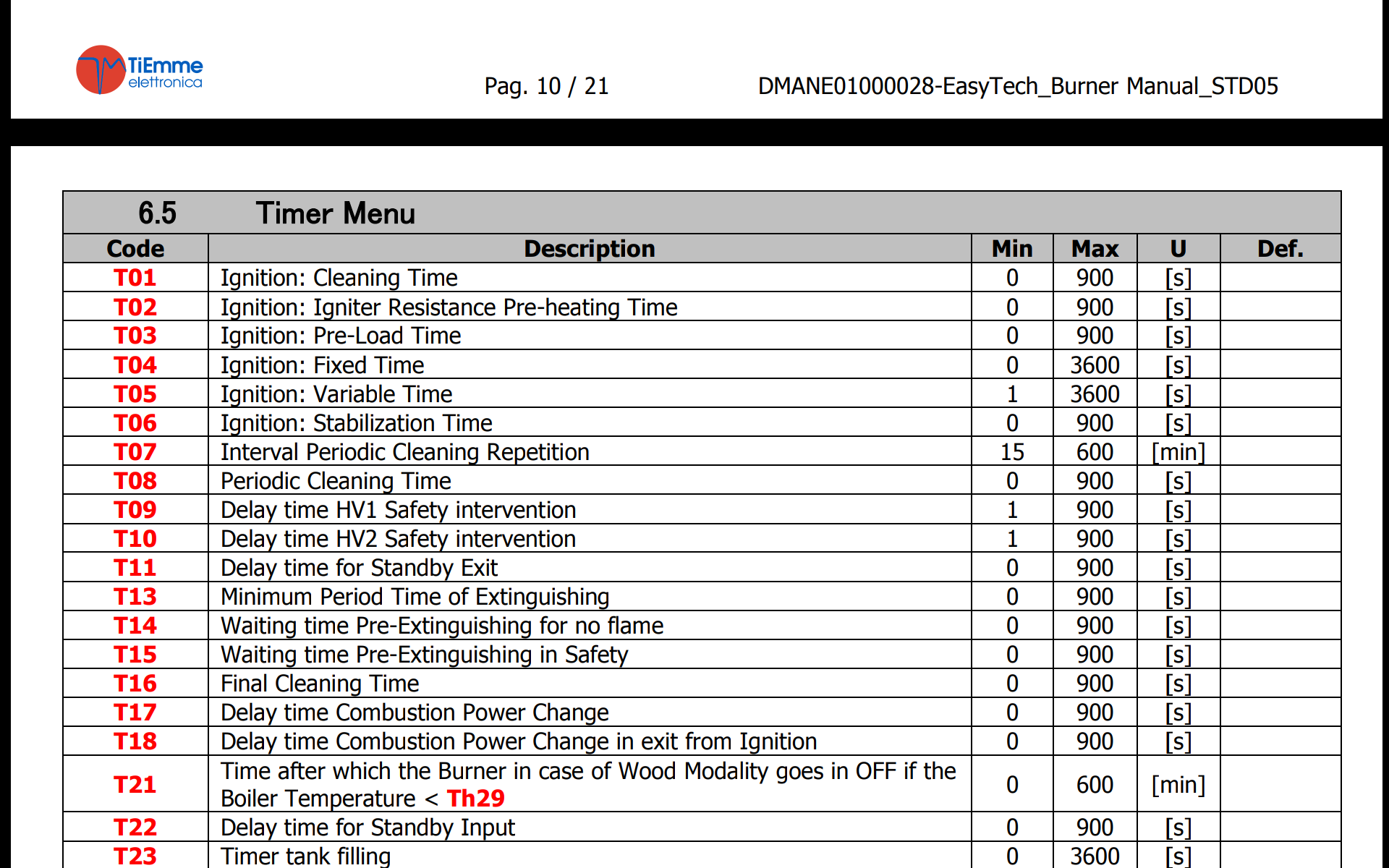

Pozdrav svima Koristim kotao
#7148
šećer
šećer's picture
Registrovan dana: 06/12/2009
Pozdrav svima
Koristim kotao compact 25 Kraljevo
Vec drugi put mi crkava keramicki upaljac na kotlu
Prvi put je bio u garanci sad je na moju stetu.
Da li je probljem u upaljacu ili je mozda problem sto radi dugo bez potrebe

Fri, 09/11/2018 - 20:32
Koliko dugo i što bez potrebe
#7150
Koliko dugo i što bez potrebe ? Inače bi keramički trebali da su izdržljiviji, a kod Vas već dva mirišu lale odozdo, nešto ne valja.

Da li ima podesavanje koje
#7151
šećer
šećer's picture
Da li ima podesavanje koje regulise rad upaljca da kad upali pelet ne radi vise ako nema potrebe
Fri, 09/11/2018 - 21:10
Treba da ima vremensko
#7152
Treba da ima vremensko ograničenje, to je u parametrima.

Moja automatika je SY250
#7153
šećer
šećer's picture
Moja automatika je SY250 Hydro LCD ne mogu nikako da nadjem imam uputstovo na engleskom
Fri, 09/11/2018 - 21:29
To je u servisnom meniju
#7154
To je u servisnom meniju predpostavljam, treba Vam ulazna šifra...

Imam sifru al ne znam koji
#7155
šećer
šećer's picture
Imam sifru al ne znam koji parametar da promenim
Fri, 09/11/2018 - 22:06
Samo brojeve ispisuje displej
#7156
Samo brojeve ispisuje displej ili i naziv ? Ne znam tu elektroniku...

TiEmme
#7157
Mladen SamSvojM...
Registrovan dana: 14/05/2015
To je TiEmme elektronika i sigurno postoji parametar za iskljucenje upaljaca nakon uspelog paljenja. To je verovatno parametar minimalnog osvetljenja foto celije.

Originalni grejac na Compactu
#7159
šećer
šećer's picture
Originalni grejac na Compactu 25 je oznake PSx - 2 - 240 - B ...FKK 16 j
Zvao sam danas servisera radijator Kraljeva bivseg doduse
Kaze da grejaci cesto crkavajju imaju.Kvalitetni jesu al nisu dobro tehnicko resenje smislili jer grejac na sebi ima rupu u koju upadne varnica od peleta i premosti pa crkne
Posto crkava vec drugi put a garancija ne vazi plan mi je da stavim neki drugi grejac tj. da malo remontujem kuciste grejaca i prilagodim ga nekom drugom

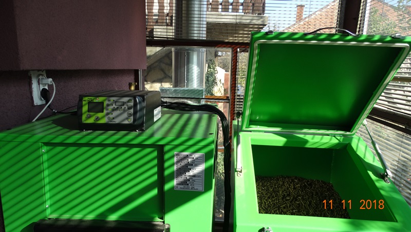

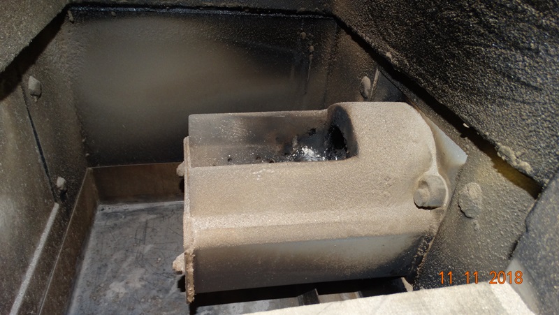

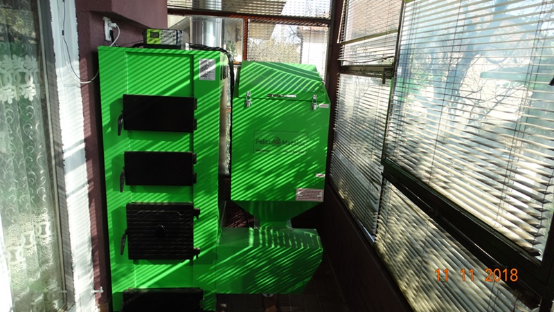

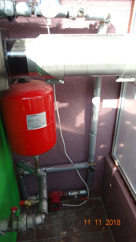

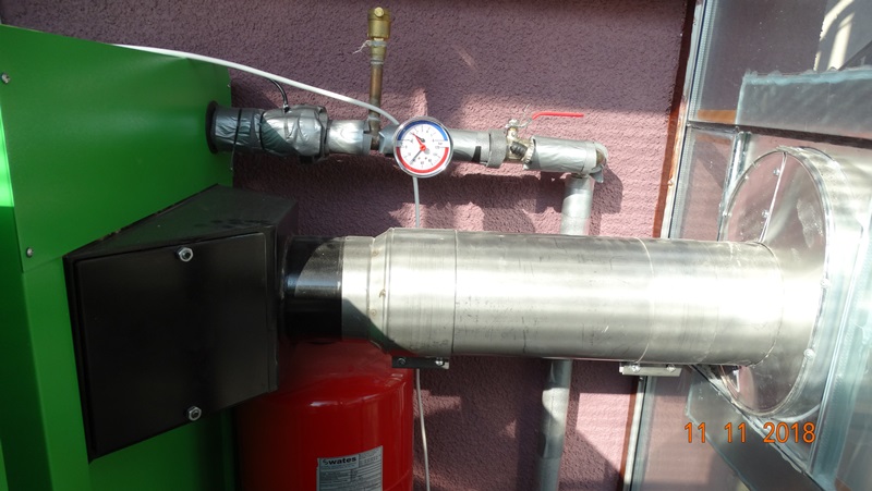

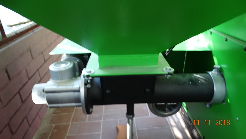

Pozdrav svima vec dugo citam
#7160
scalar
scalar's picture
Registrovan dana: 09/11/2018
Pozdrav svima vec dugo citam ovaj sajt skoro sam se i registrovao , vidim da ima dosta profesionalaca sto se tice grejanja na pelet. Ja sam tek ove godine uveo grejanje na pelet pa da se predstavim kupio sam kotao pelet metalac obrenovac kotao velikih mogucnosti 25kv znam da je malo vreci za mene posto grejem 100kv ali planiram kasnije jos 50kv da dogradim pa nije islo manji a oni i ne prave manje kotlove od ovoga. Moze da sagoreva agropelet drveni pelet kospice razne granulisani ugalj do 33mm, moze i na struju na loz ulje na gas ima cetiri promaje idt.Da ja nebi sada nabrajao sve karakteristike evo linka uvezi ovoga kotla https://www.kotlovi.peletmetalac.com/o-kotlu-na-pelet-prizvod-pelet-meta... U oktobru je pusten u rad ali sam u pocetku imao problema sa sagorevanjem peleta iz gorionika je izlazio ugljenisan pelet nije potpuno sagoreo i pretvoren u pepeo , nije to bilo dobro nastelovano od pocetka taj sto mi je pustao u rad zadrzao je se 15 minuta i otisao kako je bilo podeseno nemam pojma posto nisam nista znao.Zvao sam tehnicku podrsku dao mi telefonom da promenim neke parametre ali opet nije to bilo kako treba.Pa citajuci vas profesionalce ukapirao sta je bitno podesiti kao kolicinu vazduha pauzu dodovanja sekunde dodavanja brzine ventilatora na cekanju brzina izduvavanja itd i mic po mic sada nije lose pepeo je beo nema crnog nesagorelog peleta da izlazi iz gorionika.Pelet sam uzeo od nekog naseg prijatelja komsija ga uzima godinama pravi ga od ciste hrastovine nije los postize brzo radnu temperaturu nema neke sljake al videcemo uzeo sam 6 tona evo slike kotla i istalacije

Miroslave, dobro došli.
#7161
Miroslave, dobro došli. Interesantno je resenje kotlarnice u zastakljenoj terasi. Pretpostavljam da niste imali drugih mogućnosti?
Sun, 11/11/2018 - 18:09
Pa imao sam drugih mogucnosti
#7162
scalar
scalar's picture
Pa imao sam drugih mogucnosti ali trebalo je dosta duze cevi da vucem , ovako mi iz kotla cevi pravo idu u dnevnu sobu i nema nikakvih gubitaka samo sto sam morao praviti prohromski odzak 7m koji izlazi iz staklene baste i ona je sva zastakljena sa termo staklima
miroslav
Sun, 11/11/2018 - 20:17
Jeftiniji bio prohromski
#7163
Jeftiniji bio prohromski odžak od par metara cevi ? Smile
Sun, 11/11/2018 - 20:28
Suma sumaru vise bi me
#7164
scalar
scalar's picture
Suma sumaru vise bi me kostalo zidanje kotlarnice pa cevi do kuce i ostalo od 7m ozdzaka od prohroma izolovanog kostao me 490e a u staklenu bastu gde mi je kotao izlazim iz kuce ne moram da idem napolje prakticnije.
