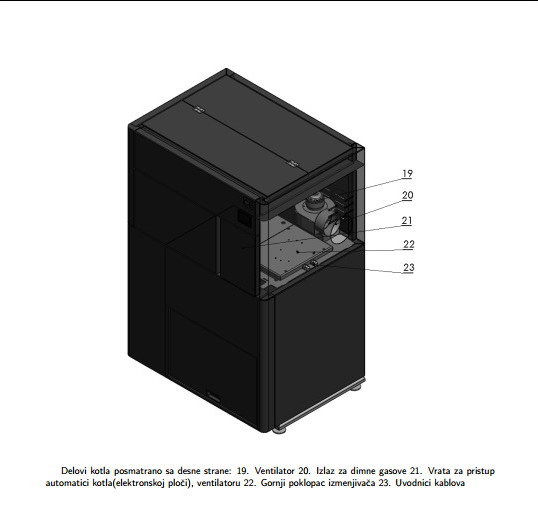

А да ли је могуће да се скине ова страница као што је приказано на слици?
Tue, 27/11/2018 - 20:43
Moguće je skroz razmontirati,
#7226
Moguće je skroz razmontirati, al baš ta stranica je ne daj bože, na njoj je elektronika ...ja sam pre praktikovao da ceo taj gornji deo odvrnem od dolnjeg i poguram i dobijem malo mesta, al sad već samo odvrnem poklopac peći i šibam sa četkom.

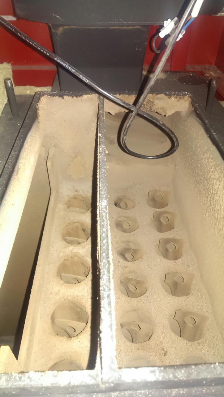

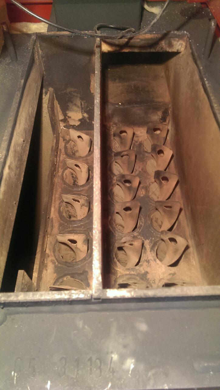

Да ниси ти можда поставио ову након чишћења слику још раније?
Tue, 27/11/2018 - 21:13
Ne,taj je 30kwkoliko vidim.
#7230
Ne,taj je 30kwkoliko vidim. Okačiću sad nešto .

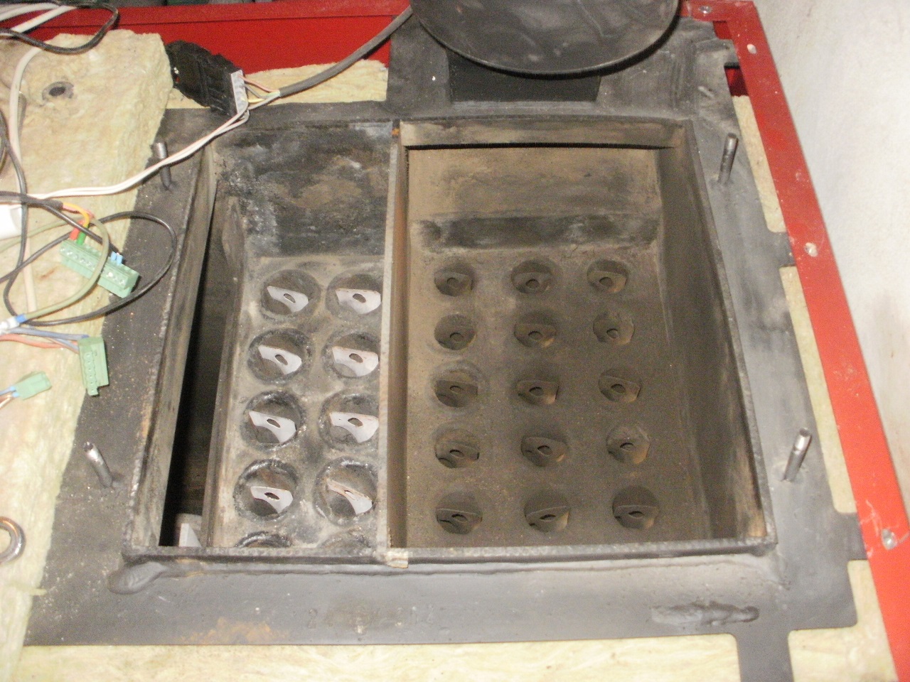

Ево ове сам нашао што је неко раније постављао...
