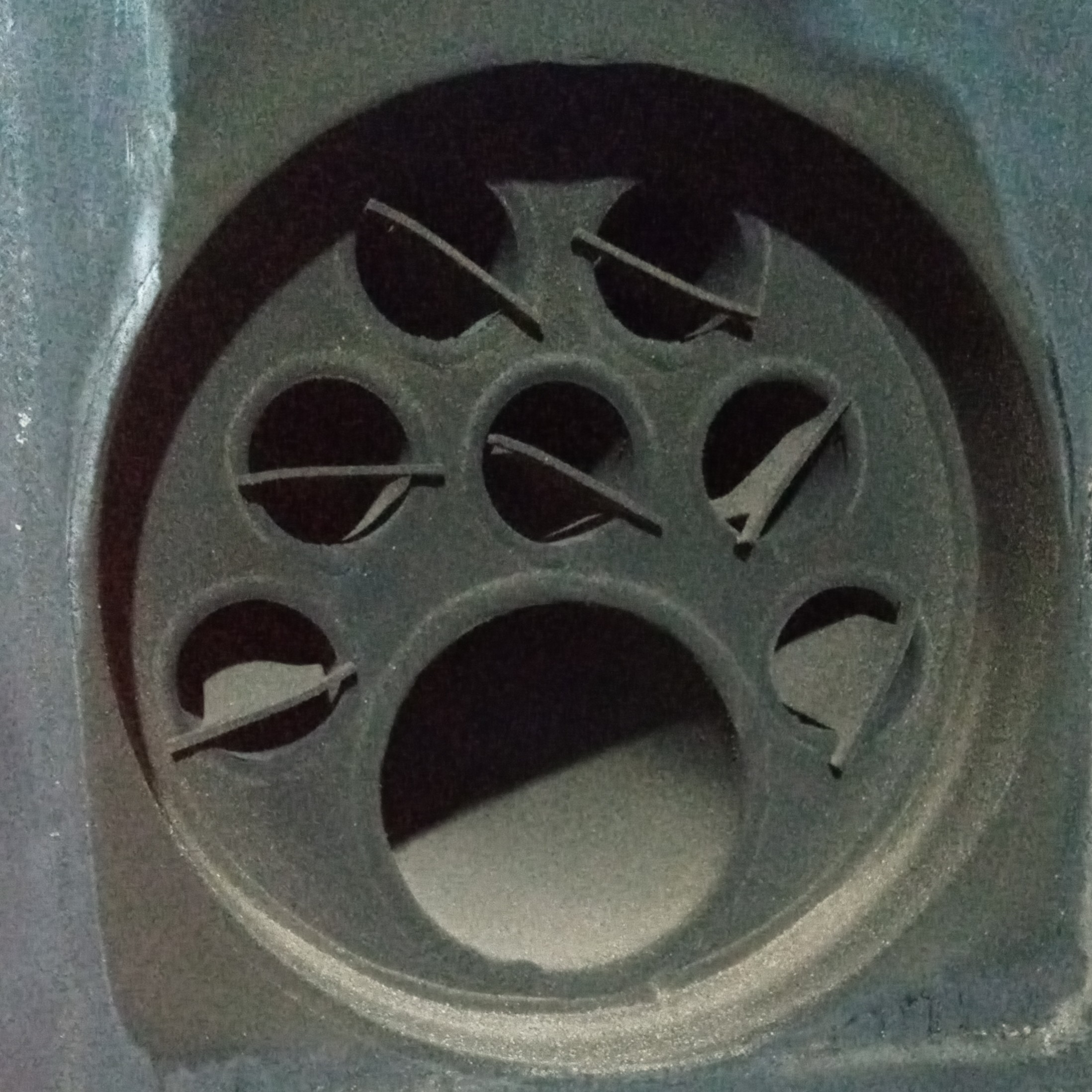

Dali mi se čini da ovo sagorijevanje i nije baš dobro

Ух, није... Фали ту много ваздуха. Мада, ако је котао нов а ово бело су наслаге од пар сати/пар дана рада, онда је другачија ситуација. Котлови су махом црне боје. Кад очистим прашину са мог котла он буде црн, ружан. За пар дана побели, нахвата се то бело по њему и онда буде леп. Додуше, сада нема ни тих белих наслага пуно па пробија та црна одоздо...
Ппгледај пламен (нарочито врх пламена, ако си у могућности). Иако се не види добро и не може баш лако да се оцени мени личи на мањак ваздуха, на црне врхове пламена који фарбају котао... Дај Боже да грешим.

Kotao je nov, tek prije desetak dana je krenuo sa radom. Do prvog čišćenja je bila bolja boja, onako svjetlija kremkasta. Kad sam očistio sad imam ovu tamniju boju zidova ali su zidovi cjevasti izmjenjivača svjetliji kremkasti. Juče je kotao radio na fabričkim postavkama a danas sam dozator kod svih 5 snaga smanjio za 1sec. a brzina ventilatora ostala po fabričkom. temperatura u kotlu se kreće od 65 do 73 C. Na donjim vratima ima staklo i može da se vidi plamen koji je po meni žut e sad ni sam neznam dali je svjetlo žut ili tamno žut, ja bih rekao neka sreda. Probaću opet malo da to sve slikam.

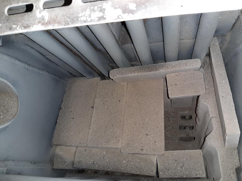

Može se smanjiti snaga gorionika ali sagorijevanje je lošije, što više smanjuješ kotao sve više čadi, ja probao pa vratio na fabrička podešavanja.
Sva podešavanja ispod fabričkog minimuma neminovno vode u loše sagorijevanje.
Da bi se smanjila snaga gorionika a zadržalo kvalitetno sagorijevanje, mora se poraditi na veličini i izgledu rešetke i komore za izgaranje.
Ko ima priliku da uporedi isti tip gorionika ali različitih snaga, znaće o čemu pišem.
Ovo je izgled mog ložišta a ložim košticu od višnje

Dali to znači ako bi u moj kotao Peling 25 ubacio komoru za izgaranje od Peling 18 da bih onda mogao smanjiti snagu kotla a da sagorijevanje ostane kvalitetno.

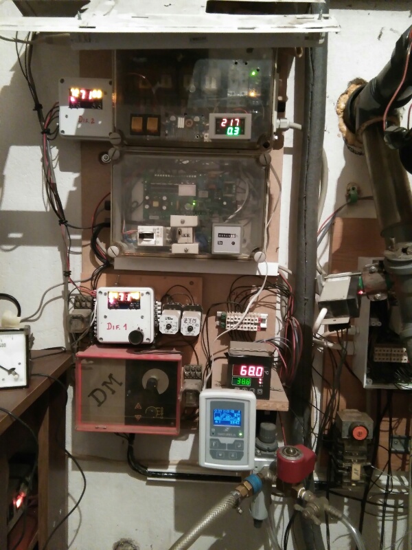

Želja mi je bila da pokušam podići sistem koji će biti siguran, efikasan i, ne previše, skup. Komfor se podrazumijeva
Poprilično sam uspio u tome, mada ni u čemu nema savršenstva.
Gorionik samo u startu radi na snazi oko 18 kw a poslije između 6-10 kw
Još uvijek gorionik radi po tajmeru 6-10 i od 16-20:30
Pošto idu lagani minusi vjerovatno idem na cjelodnevni rad.
Većina koja priđe kotlu kaže da sam to previše iskomplikovao ali to je samo strah u očima onih koji ne poznaju materiju.
