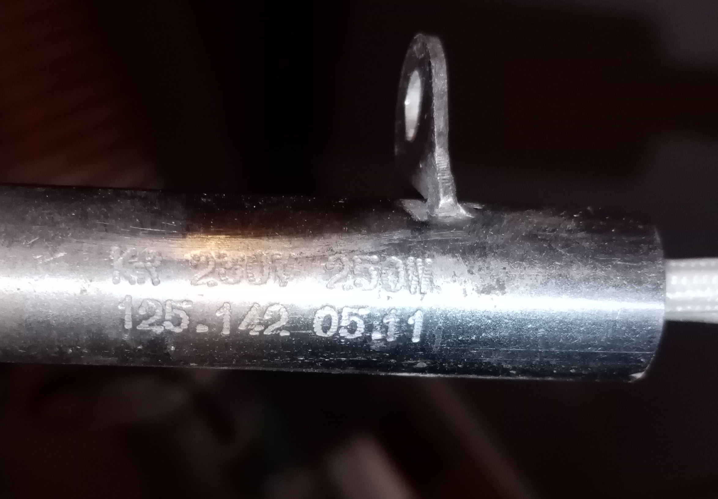

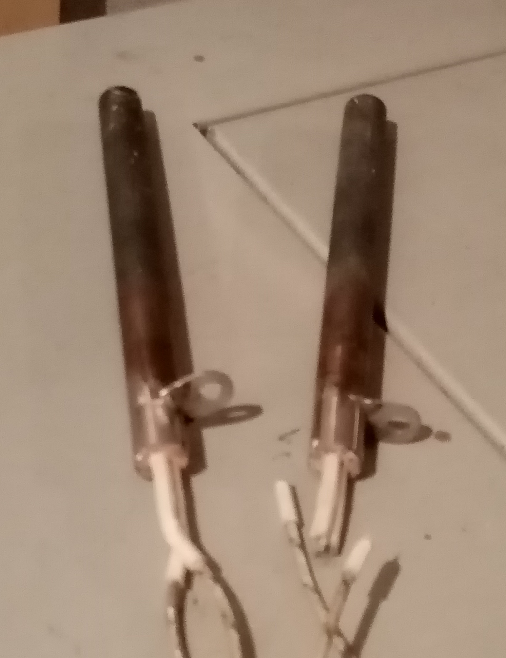

dragan_ba wrote:
Pozdrav, crkao mi je grejac za paljenje peleta, kotao Unical Pellexia 27 , gde god sam pitao niko nema takav.. Moze li se napraviti negde po uzorku?
Ima li neko da zna?
Trenutno sam rešio problem, pre 3 god. sam menjao komplet i tad je jedan crkao ali sam tek juče saznao, silom prilika. Na svu sreću i sad je jedan pa sam upario ispravane grejače i imam grejanje. Želeo bih da imam u rezervi bar jedan ispravan.

dusanmijat
dusanmijat's picture
Registrovan dana: 16/05/2012
Dimenzije, prečnik, dužina?

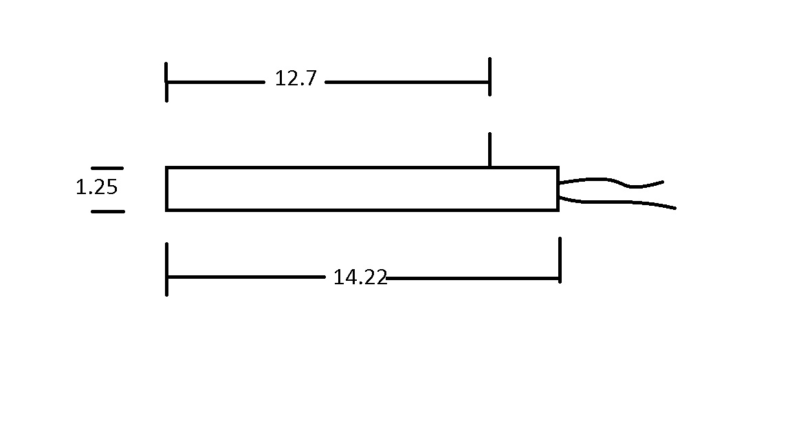

merio šublerom, valjda znam da gledam u to Smile
12.7 je sa nosačem kroz koji se pričvršćuje a on je 1,2mm a mere na slici su u cm

dusanmijat
Elektrotermija Užice
nosač će biti problem

Hvala Dušane, da će biti
#7718
dragan_ba
dragan_ba's picture
Registrovan dana: 27/11/2020
Hvala Dušane, da će biti problem to sam shvatio posle desete prodavnice gde su mi to na prvi pogled grejača rekli. Ima li neko nekog u Italiji izgleda da mi je to jedino rešenje Smile

Ne vjerujem da neki praktičar
#7721
dusanmijat
Ne vjerujem da neki praktičar nebi mogao prilagoditi klasičan štapni grijač približnih dimenzija
Ja koristim sličan grijač bez nosača i debljine oko 9,5 mm
