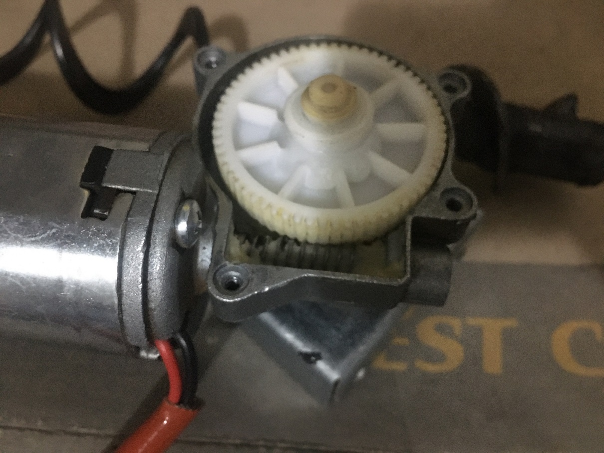

Imam problem sa kotlom na pelet BMAX Essential sa potenciometrima, bez displeja, samo led dioda.
Stao je pre par dana i ispostavilo se da je plamen zagrevao burgiju na puznom motoru koji gura pelet na upaljac i ostetio ga tako da motor ne moze okretati burgiju. Kotao radi vec par godina ali u zadnje vreme se cesto gasi, cisti se redovno.

Zamolio bih ako nemko ima semu za povezivanje kontakata, na uputstvu se ne vide brojevi.
http://www.etazgrejanje.com/cms_upload/catalog/product_files/1904_uputst...

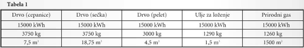

tabelu je neko postavio pre mnogo god, sigurno se moze naci na prvim stranam foruma, ja je downloadovao i sacuvao...

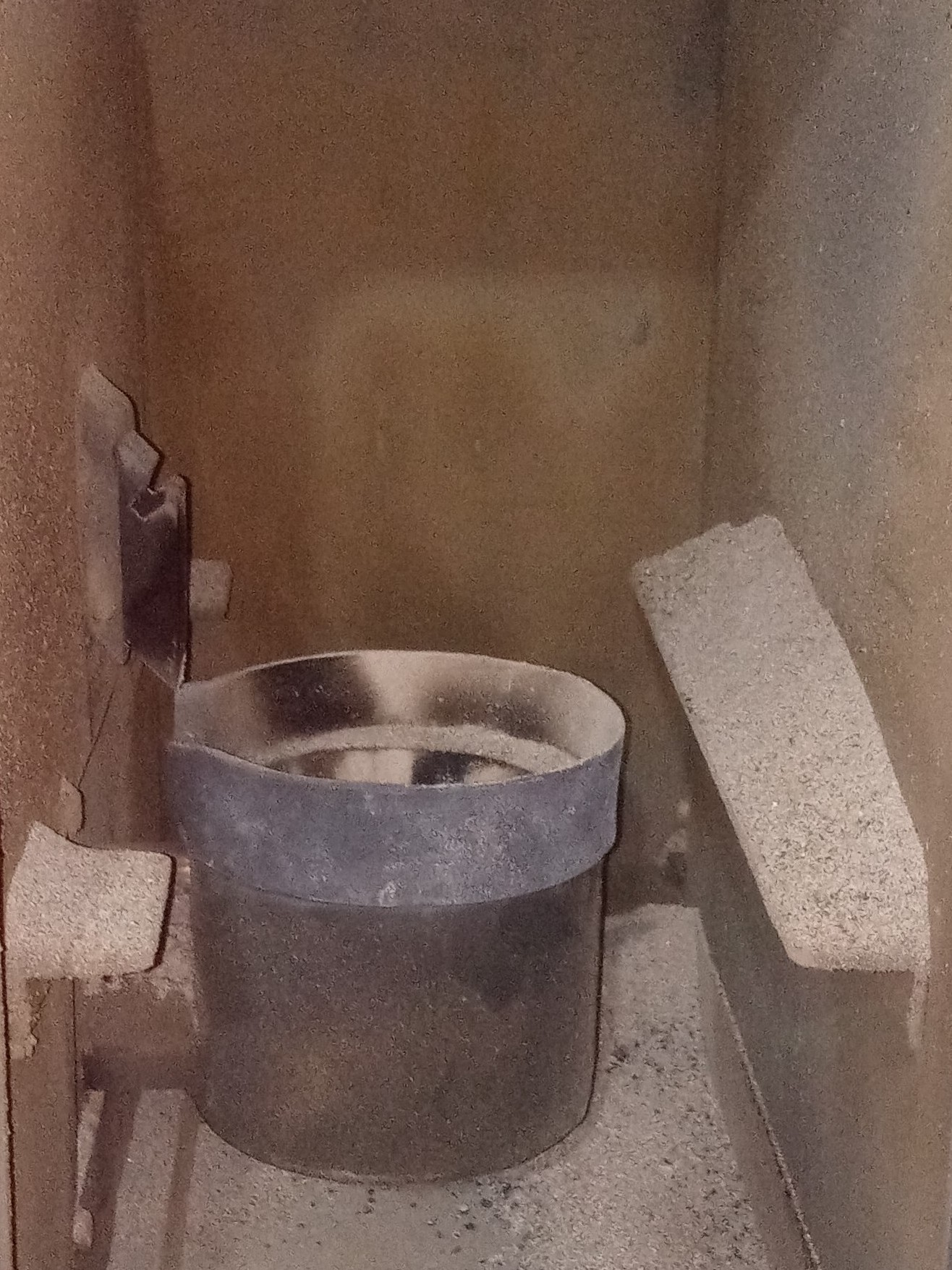

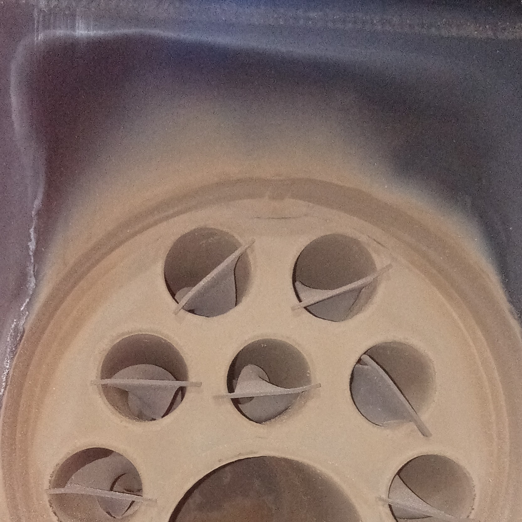

Ja sam juče i danas ponovo pokušao da ukrotim kotao da radi bez gašenja i izgleda da sam zasad uspio. Prvo sam probao da programiram na 4 palenja i gašenja sa pauzama od 1h do 2h posle svakog gašenja i nisam bio zadovoljan jer sam dobio malo veću potrošnju i lošije sagorijevanje, kotao je dobio tamniju boju. Zadnja dva dana sam je programirao da radi od 08.30h do 22.30.h tj. 14 h dan. Fabrički parametri u 3. 4 i 5 snagi dozator smanjen za 0.1". Snaga 2 je naštelovana na snagu 1 i takođe je i ona sa dozatorom smanjeno za 0.1". A snagu 1 (modulacija) sam prepolovio sa dozatorom sa fabrički 0.8" na 0.4 " a ventilator sam smanjio srazmjerno sa ostalim snagama. Sada kotao radi bez ijednog prekida i on bira snagu koja mu treba. Samo u palenju prvih do 1h ide do snage 5 a ostali dio dana se kreće od snage 1 do 3. Da ne zaboravim još da sam vrijeme promjene snaga sa 120"skratio na 60" jer snaga3 se zaleti stepen dva preko zadate pa da brzo prebaci na nižu snagu. Juče i danas dnevna potrošnja 1.5 vreća. Sada mi sagorijevanje čini mi se izgleda po najbolje od početka zime. Evo i slike.
