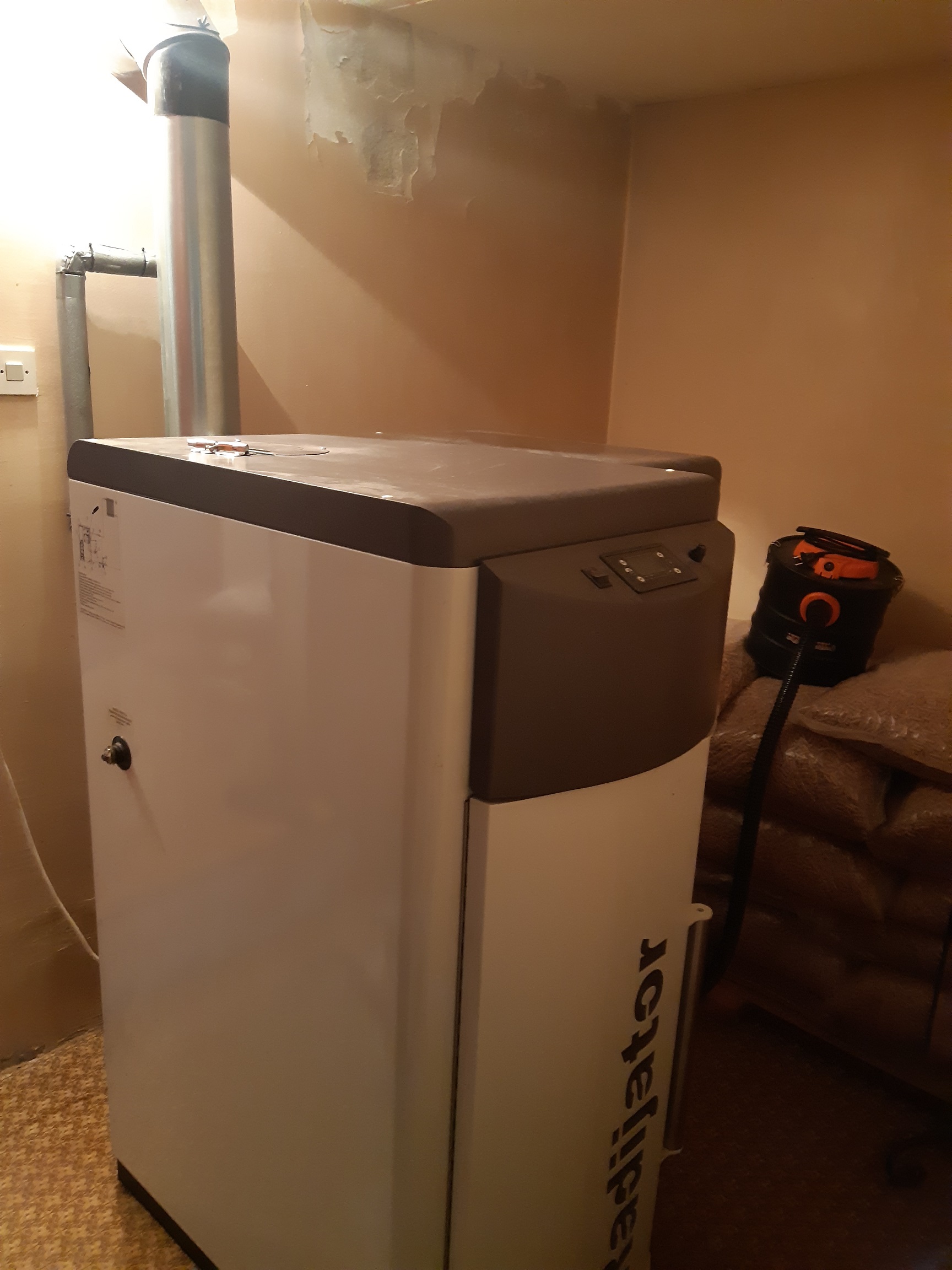

Resih da napisem neku posle skoro 5 godina cutanja, mislim da je red da podelim svoje iskustvo sa clanovima foruma. Grejem ca. 160 kvm, prizemlje i potkrovlje (kosina u uglovima), izolacija stiropor 10 cm, stolarija Veka plastikaner 90 (alphaline) profil sa 3 stakla, kao i 20 cm kamene vune na fert-betonskoj ploci. Stavio bih i 30 jer se tu osetila najveca razlika, ali ispod crepa nije bilo mesta ni za ovoliko sto nekako natrpah. Pod nije izolovan, negde parket preko betonske ploce, negde laminat.
Po savetima Zorana Majdina, nek mu je vecna hvala na svakoj reci koju je podelio sa mnom, kao i na svemu sto je napisao na raznim forumima, grejem se sa Radijatorovim Compact-om 20 (sad taj potpuno isti krste kao 25 KW) + Ekopan EK 18 KW, oba povezana na bafer od 500 l. Bio bi bafer veci, ali je jedva i ovaj stao u moju kotlarnicu. Zatim, trokraki mesni (Esbe) sa elektromotorom, kontrolisan preko Zmajdinovog TrmRglt (v1.1), alu radijatori (ca. +20% veci broj rebara od 'majstorske' preporuke, da bih grejao sa nizom t). Svuda sem u kupatilima (x2, otvoreni ventili) Herz-ove termo glave podesene od 1(soba i kuhinja na spratu koje trenutno ne koristim) do 4 (dnevna od 30 kvm), spavace (2) stalno na 'srcu'. Sobni termostat Cothermo stoji dan-noc zakucan na 22 C, vetrim do dva puta dnevno prostorije u kojima se boravi, uz prekid pumpe radijatorskog kruga, t sobe pada do 16-17 C.
Ne pisem ovo da bih hvalio ili kudio bilo sta, vec da podelim sa svima vama, kako info o potrosnji, tako i sta sam zeznuo pa ispravljao. Pa da krenem od potrosnje. 1 do max 1.5 tone peleta po sezoni. Struja varira od 9.000 do 13.500 RSD mesecno (kad nisam pazio pa usao 200 KW u 'crveno', inace je to za celu kucu, najmanja godisnja nesto ispod 4.000, a najveca - bez grejanja ca 6.000. Struja radi svake noci u jeftinoj tarifi, pelet uopste nisam ukljucivao u prelaznim mesecima. Medjutim, citav decembar, januar i februar radi, a novembar i mart je retko kad potrebno da svakog dana radi. Dovoljno je jedno paljenje dnevno da se bafer napuni (79-80 C) i da t u polazu ka radijatorima ne padne ispod 36/37 C do vremena za ukljucenje kotla na struju, tako da ne pamtim kad se upalio po drugi put u istom danu. Potrosi od 10-13 kg za zagrevanje bafera i vode u radijatorima (jos ca. 150-180 l).
E sad ide z..eb. Sve ovo oko potrosnje i parametara (ne rekoh, 42 C je preko TrmRglt u polazu ka radijatorima, kad 'zagudi' zima dizem, ali ne treba preko 45-46) je sasvim OK da u kuci bude toplo i da t ne oscilira. Ali treba neko (ja) da dezura i prati t na polazu, t u baferu gore, zatim dole, ukljucuje na vreme kotao na pelet, itd. A zasto - zato sto sam ispao mamlaz pa angazovao nekog 'prijatelja' da mi sklopi automatiku koja ce da prati sve to umesto mene i uklucuje kotlove po potrebi i u odgovarajucoj tarifi. Pre 5 godina. I napravio mi je, nije da nije. I naplatio kajganu za Sv. Petra, tako da sam isplatio sve ono sto je verovatno prijateljski odradio mom pokojnom ocu oko struje u kuci poslednjih 30 godina. Naravno, necu imenovati, covek ima prilicno ozbiljnu firmu i bavi se automatikom u elektrici za razna postrojenja po zemlji Srbiji, i sve komponente ugradjene kod mene su zaista kvalitetne, ali da 'majstor' nije znao sta radi - nije. Posle prepravki i prevezivanja covek digao ruke, povezao mi direktno sobni sa kotlom na pelet da ja to lepo ukljucujem sam kad vidim da je t na polazu ka radijatorima niska i bafer prazan. Onda je ta automatika posle nekog vremena prestala da mi ukljucuje nocu elektro kotao, vidim da tajmer radi, relej 'skljocne', ali se EK ne ukljuci. Gde usput izgubi signal za pobudu - prestao sam da istrazujem, prebacio ga na manuelno upravljanje i tako se grejao sve do ove zime. Sta ne platis na mostu - gledas okaceno na zid kako ti se smeje pozlacenim osmehom. Da sam neko kome posao dozvoljava da bude bar uvece kuci, ne bih ni trazio automatiku, ali nekad u sred cice zime provedem po 3-6 dana na sluzbenom putu, pa cela ta prica sa komandama od spejs satla u kotlarnici u kombinaciji sa porodicom sa malim detetom nije vise zabavna.
Elem, ove godine u septembru se moj direktor, koji se bar sezonu duze od mene greje na pelet, zainteresovao za 'moj sistem'. Naravno, ne zato sto moja pozlacena automatika sa dodatkom platine ne radi, nego zato sto trosim za njega neverovatnih tonu do tonu i po godisnje, naravno uz podrsku elektro-privrede Srbije. A njegov potpuno predimenzioniran kotao, po preporuci nekog eksperta koji mu je radio grejanje, potrosi neku suludu kolicinu zimi da se pritom ili ne ogreje, ili im je vruce u kuci. Naravno, njegov dr. mr. Prof. majstor nije predvideo da se pare bace na tamo neki bafer, mesni ventil i elektro regulacije, vec kako je i normalno, na pelet. E sad, covek resio iz temelja da sve preradi pa da se konacno ogreje, i u svemu tome na neki nacin dosao do Srdjana Stankovica da poruci automatiku. Sreca moja pa me kontaktirao da proveri da li je to bas to sto ja imam. Nije, nego je ono sto je moja trebala da radi, ali ne radi, nego kako to da objasnis drugom. Ja vec digao ruke od foruma, trazenja nekog ko ce da popravi ono sto je taj 'moj' zagrebao, ali ipak..sta ako ta moja (tj. Zmajdinova) zamisao ipak proradi tako da ja udjem jednom do dvaput nedeljno u kotlarnicu, a ne da provodim zimski odmor u istoj?
Svejedno, da skratim pricu, proradilo je, evo vec dve nedelje ulazim rasterecen u kotlarnicu, fino 'stelujem' termostate koji ukljucuju i iskljucuju kotao na pelet, pratim rad mesnog, a sobni termostat mi konacno sluzi da kontrolisem pumpu radijatorskog kruga, umesto da palim kotao kao prethodnih 5 godina. Vidim da mi se kotao i dalje pali jednom dnevno, izmedju 3 i 6 popodne, a da t na gornjem meracu ne pada ispod 50 C do vremena kad se ukljucuje kotao na struju (podesio sam na 22:05). Verovatno ce sa padom spoljne t ranije ukljucivati kotao na pelet, ali ako ostane dovoljno jedno paljenje u toku dana - ni potrosnja se nece promeniti. Pa i ako ode nagore, nece preci 2 t za sezonu, sto mi uz 80 - 100 EUR mesecno za struju (ukupno za kucu) i nije strasno. Razlika je u tome sto mi t ostaje 'zakucana' po prostorijama onako kako podesim na termo glavama, a ja konacno vise ne robujem kotlarnici. Veliko hvala Srkiju sto mi je izasao u susret i prihvatio se posla nakon sto je neko pre njega 'zagrebao' stvar! Siguran sam da kod nas nema bas puno ljudi koji razumeju zasto i kako nesto treba da radi u tom sistemu, pogotovo sad kad Zmajdina vise nema, ali sam takodje siguran da ima puno onih koji su ugradili kotao na pelet, a necim nisu zadovoljni. Pitanje je i kako su se ogrejali. Takodje, imam i moralnu obavezu prema Zmajdinu da vam napisem kako ovo kod mene radi. Da nije elektro kotla nocu, potrosnja bi mi verovatno bila bar dvostruka, ali ovako kako jeste - ja sam zadovoljan. Naravno, ima sta bih promenio ili drugacije resio, ali koncept sistema za grejanje kao takav (pelet+ EK + bafer) - ne bih menjao. Ako neko zeli, postavicu slike

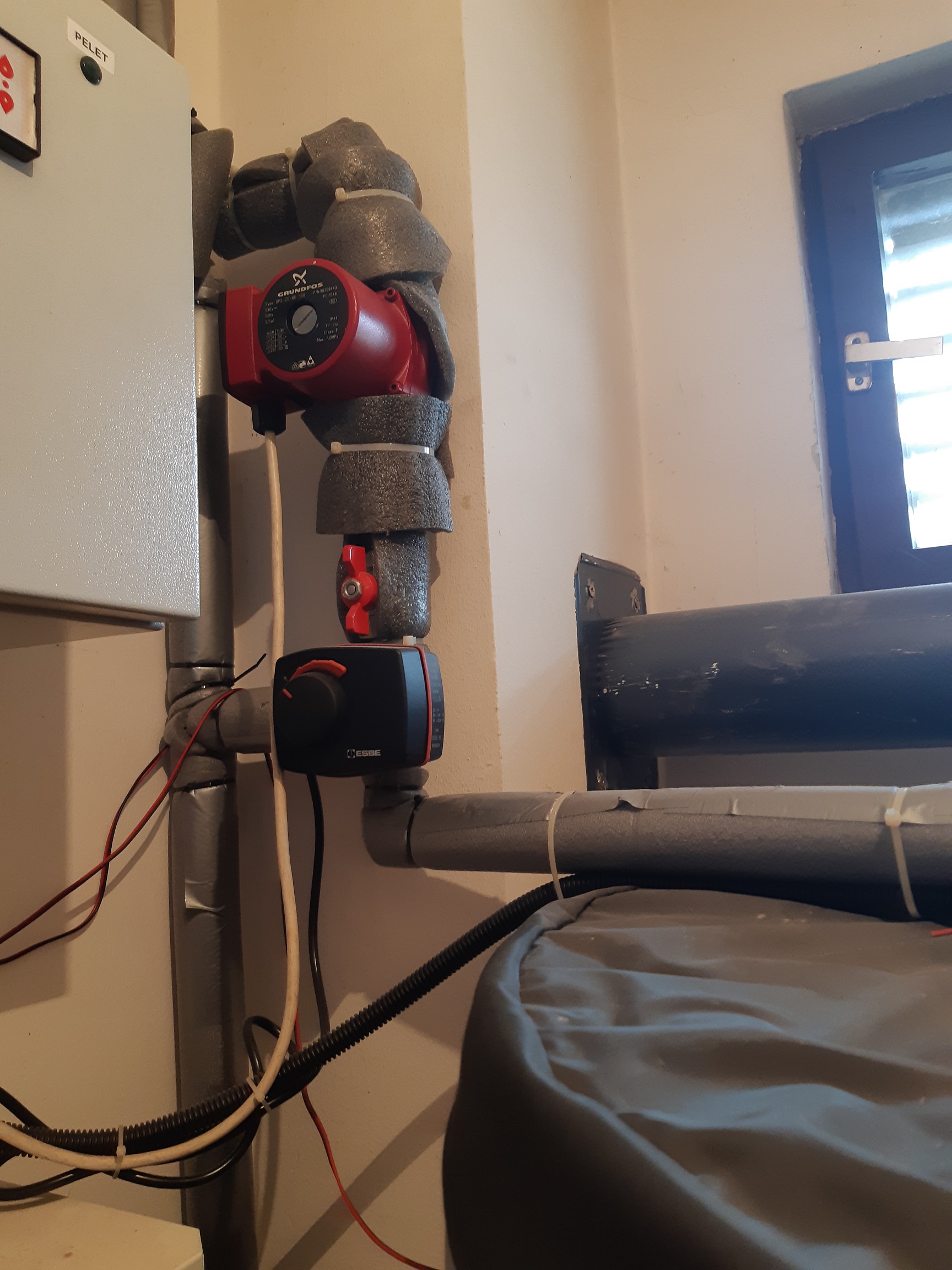

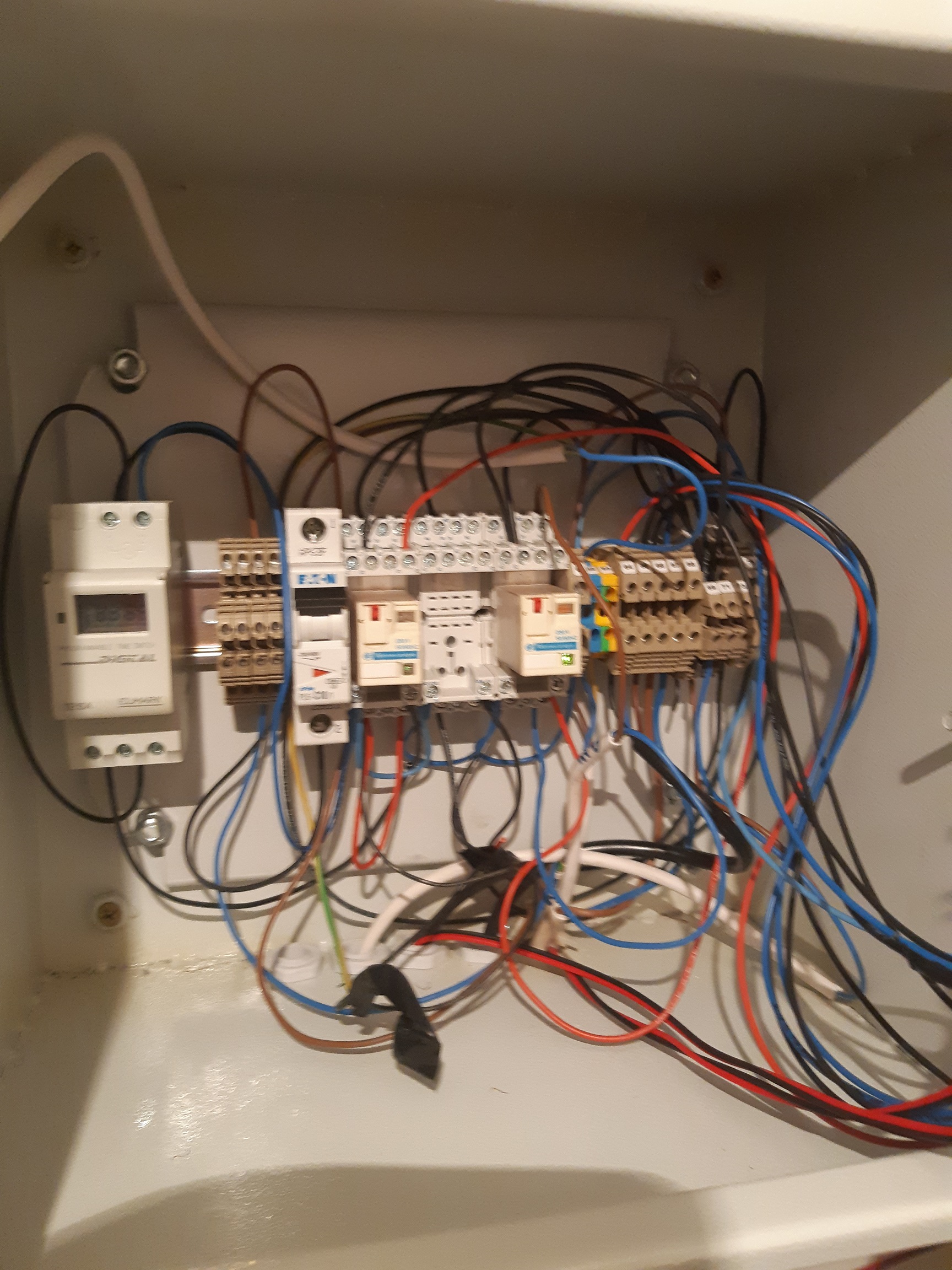

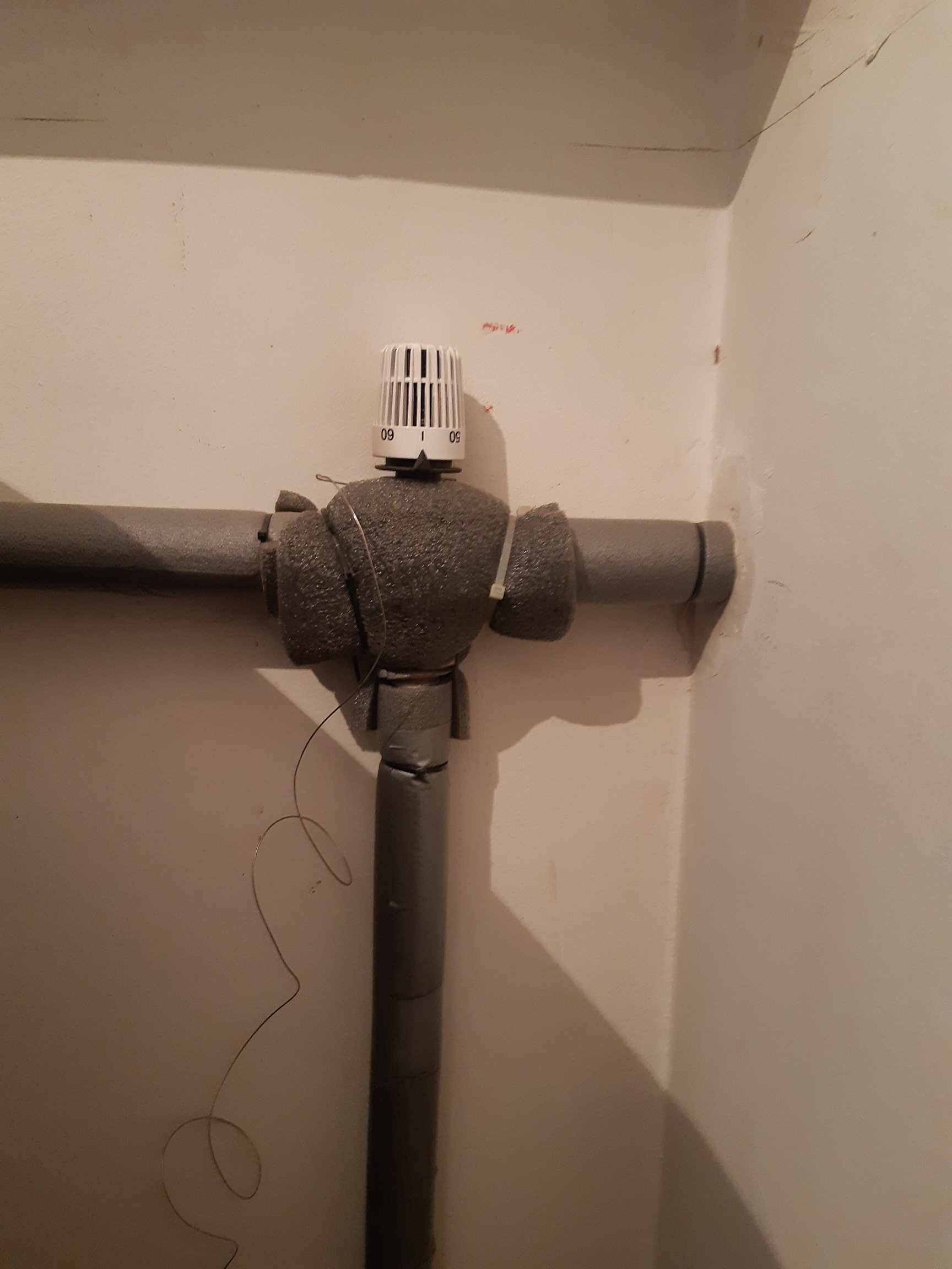

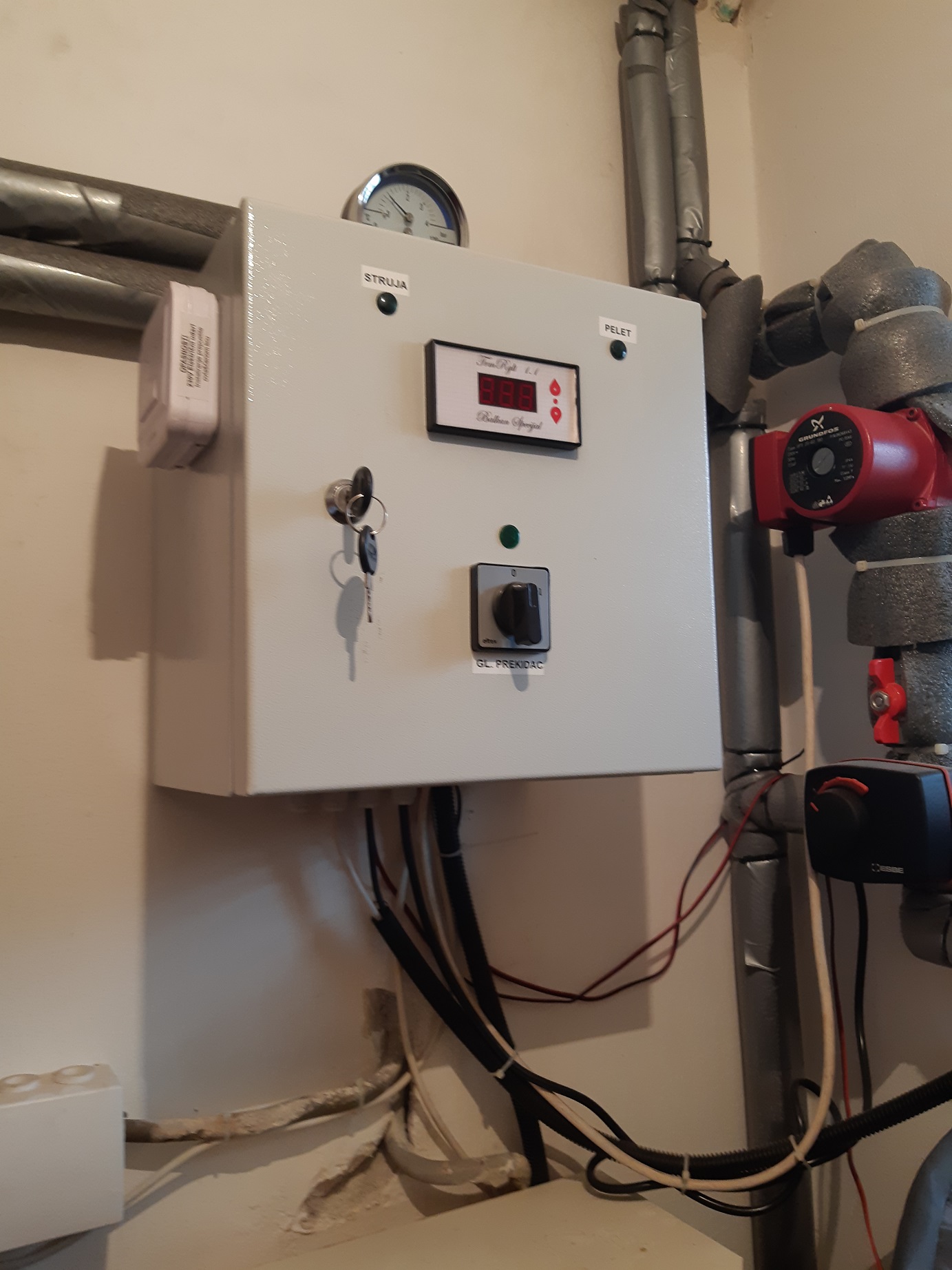

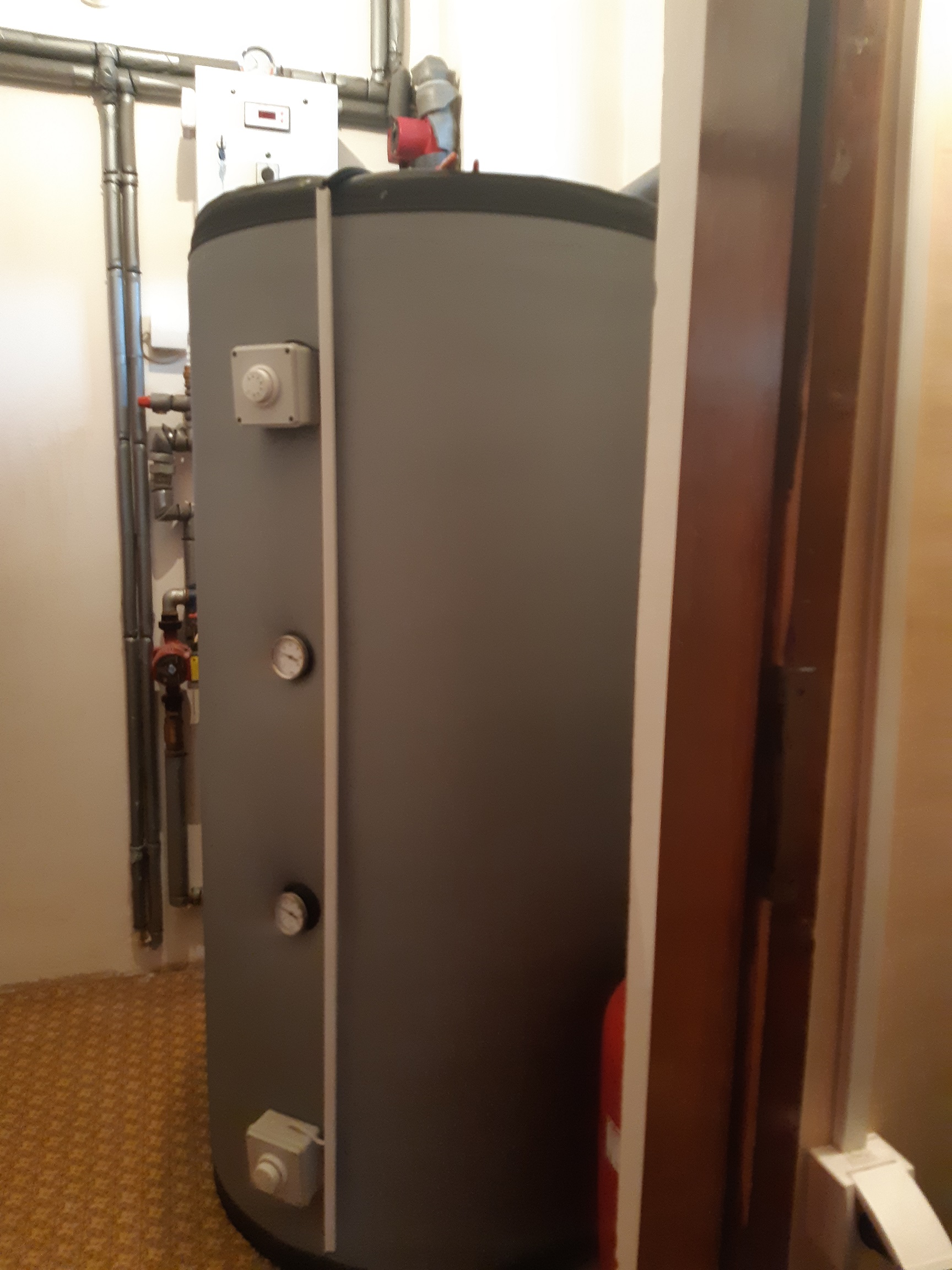

No problem, evo par slika. Zaboravih da kazem, kuca je sa pocetka 80-ih, zidana giter blokom i omalterisana tad. Naknadno sam radio izolaciju i zamenu stolarije, 2014-2016-e. Smanjene energetske potrebe nekoliko puta, kod nas je taj proracun ili merenje tesko izvesti, ali nema veze. Dovoljan je taj osecaj zimoce koji se nakupi u kostima za 35 god da ti ne trebaju precizniji podaci koliko je sad bolje. Uvek ako mozete prvo uradite izolaciju pa tek onda grejanje! Menjaju se potrebe (snaga kotla, broj rebara, radijatora), znacajno.
Sad kotlarnica: nema bas puno mesta. Morao sam da razdvojim kotao i bafer (sa ostatkom opreme) u dve prostorije
Slika kutije sa automatikom je pre zamene (sa Srdjanovim komponentama). Sumu kablova i prevezivanje istih unutra radio dr. Profesor od pre 5 godina. Ali kutija spolja je vrlo lepa, sve lepo obelezeno, deluje uredno dok ne otvoris, pa i kad otvoris vidis da su komponente kvalitetne. Razmisljao sam da je skinem i okacim u dnevnu sobu kao ukras, mozda bih nasao lepsu sliku ali skuplju sigurno ne. Neverovatno je da covek koji je to prvobitno radio ima renome vrlo strucne osobe, profesor prakticne nastave u elektrotehnickoj skoli, ima firmu koja se bavi automatizacijom, projektivanjem i ugradnjom, ovlasceni serviser poznatog imena nekih uredjaja...a ja kupio muku od njega. Svejedno, to je konacno gotovo, pa da ne sirim vise 'govor mrznje', slikacu kako izgleda sad, kad to konacno radi onako kako je trebalo od pocetka.
Mesni i pumpa u radijatorskom krugu su kontrolisani preko TrnRglt. Sonde na vrhu bafera (polaz ka radijatorskom krugu) i iza pumpe (isto ka radijatorskom krugu). Podesim t koju zelim da salje ka radijatorima i ne razmisljam vise o mesnom ventilu.
Termostatski mesni sam lose izveo, na potisu umesto na povratu u kotao, ali bar je sonda na pravom mestu. Tu je da ne dozvoli pothladjivanje kotla. Ima i drugih stvari koje bih promenio ili izveo drugacije (npr. veci ekspanzioni sud), ali sad ih necu menjati.
Toliko, slobodno ako nekom treba detaljnija slika nekog dela, rado cu pomoci. Ne kazem da je sve perfektno, ali tako kako sam opisao -radi.

Zmrznut, vi ste pozitivan primer da se na forum neko vratio sa povratnim informacijama i podelio svoje iskustvo. Sve ovo su dragoceni podaci koji mnogima mogu da budu smernica pri rešavanju problema u svojim sistemima. Što se tiče odvajanja u dve prostorije kotao-AT smatram da je to jako korisno jer odvajate prašnjav-čist deo sistema za grejanje. Plus ako je AT u stambenom delu pa je njegov gubitak u okviru kuće još bolje. Ja se spremam da ovo isto odradim tj. da u kući ostanu samo akumulatori toplote.
Okačite kad imate vremena sliku ormarića i nakon prepravke.

Sto se slike ormara sa automatskom regulacijom tice, postavicu je, nemam je sad na racunaru, ali sve u vezi automatike molim pitajte Srdjana (@Srkson). Ja mogu da napisem licno misljenje na osnovu toga kako sve to radi, evo nekih 2 nedelje
