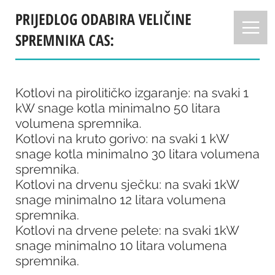

Naiđo na ovaj podatak za AT.
#7837
tarzan
tarzan's picture
Registrovan dana: 10/03/2015
Неее, глупост...
За мој котао од 14кв спремник од 140л? Пола бурета? И то се зове спремник/акумулатор/ бафер?
Шта све неће да напишу, јооој...

Po meni je neispravno odrediti AT prema kotlu jer 100m2 neko grije sa kotlom od 35 kw a neko sa 14 kw.
То тек нема смисла што неко греје овако а неко онако. А баш то и треба да увери "неверне Томе" јер кад ту уђе бафер више нема овако или онако него се баја греје само "овако". Smile
Бафер и треба димензионисати према котлу нарочито кад је у питању дрво и угаљ, ту треба за сигурицу обезбедити барем два пуна котла да прогута акумулација.
Исто тако и за пелет, треба му обезбедити неки минимум рада котла. А у исто време прорачунати и потрошњу објекта тј. неко солидно време грејања из бафера. И на крају у прорачун додати и слободне ноћне киловате, једно или два бројила, магнете и остале форе за крађу струје... Smile И добијеш резултат.
Знам да је у табели дат минимум запремине бафера али је тај минимум глупост (барем кад је пелет у питању).

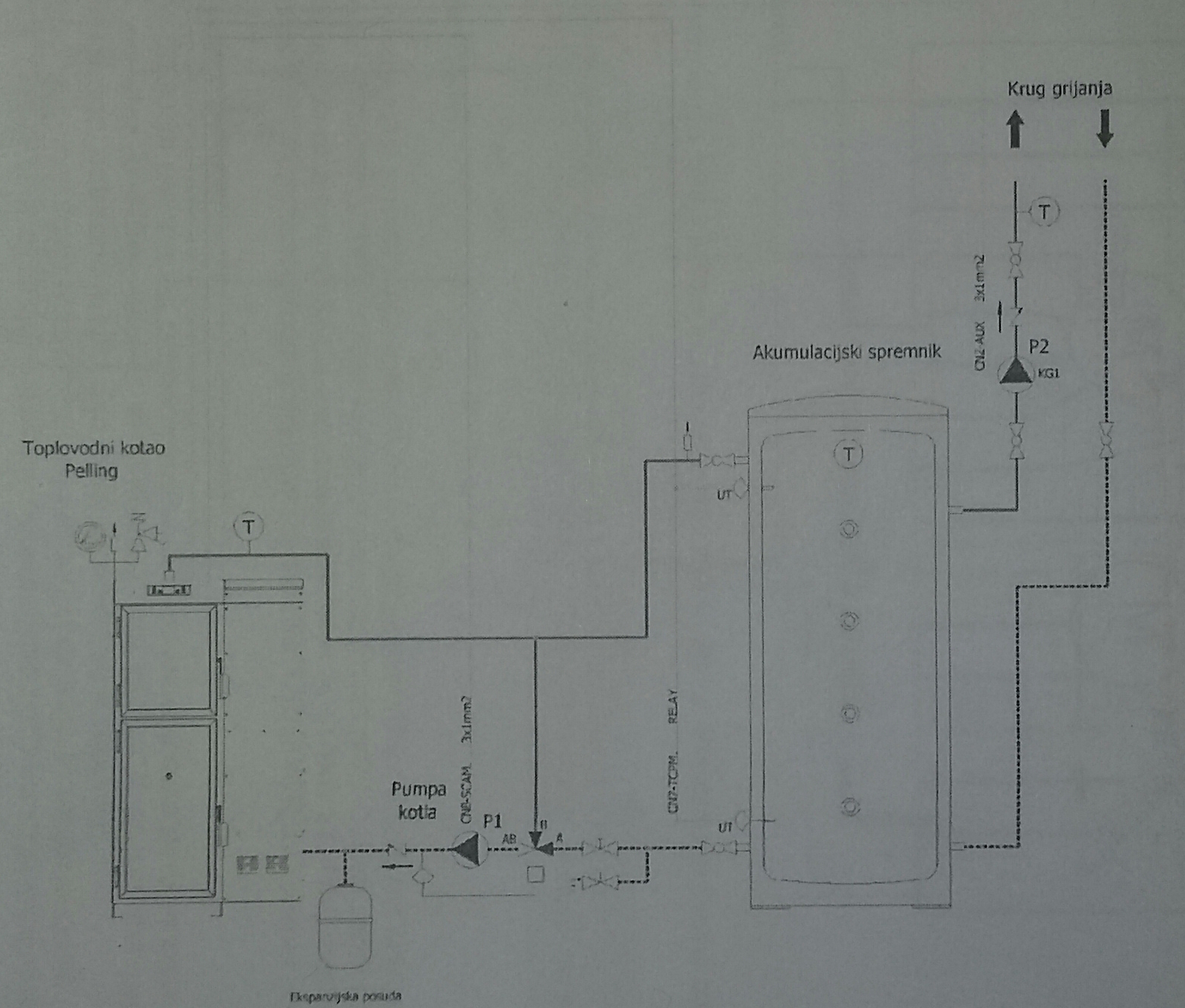

Ovo je šema sa upustva od
#7851
tarzan
tarzan's picture
Ovo je šema sa upustva od kotla, čini mi se da ovdje fali regulacija temperature prema radijatorima

ispravka
#7852
Zmrznut
Zmrznut's picture
Registrovan dana: 11/09/2015
meni nije bas jasno kako to radi sad, verovatno t po prostorijama seta gore-dole, a kotao se pali i gasi ko zna koliko puta dnevno. nego da ispravim sebe u vezi termostatskog mesnog - 55 C nije dovoljno. na toj t se pali pumpa kotla od mene, a termostatski mesni treba da otvara na 60-65 C, sve ispod je rizik da se javi kondenzat....

sema
#7853
Zmrznut
Zmrznut's picture
fali, ali strana kotao - AT je tacno kako treba (a kod mene bas i nije).
potis iz AT ka radijatorima je kod mene sa samog vrha - lule, ali to verovatno zavisi od AT, mozda ima onih koji nemaju taj prikljucak. Ako ima - najbolje iskoristiti ga za odvod ka radijatorima. E sad, koliko se ja razumem, izmedju nepovratnog ventila i pumpe treba postaviti TROKRAKI mesni, najbolje sa elektro regulacijom, jer bez njega nema regulacije t ka radijatorima. Znaci neki regulator temperature (moj je TrmRglt 1.1) koji ce odrzavati tu t na izlazu iz pumpe sto stabilnijom. I 99% problema je time reseno.
Molim nekog iskusnijeg da me ispravi ili objasni bolje vezu AT - radijatorski krug

Zmrznut wrote:
... potis iz AT ka radijatorima je kod mene sa samog vrha - lule...
Само појасни мало боље, у неком од предходних постова си поменуо везу и проточни и слепо црево.
Из луле иде ка радијаторима, то је ок. Да ли је полаз из котла убоден у ту цев (преко т комада) или из котла долази врућа вода у горњи део бафера са стране?
Ја сам разумео из твог објашњења како ради да је теби бафер везан само са две цеви (једна на лули и једна у дно бафера, јесам ли у праву?
Прелистао сам сад постове, теби је бафер везан као проточни. Котао прво греје бафер па кућу (условно речено). И на шеми колеге тарзана је такође проточни. Можда је време да размишљате о слепом цревету. Smile

Zmrznut wrote:
Veza kotla sa AT mi je kao na 'tarzanovoj' semi.
Обе везе су ок мада ја више нагињем "цревету" и електро грејачем у баферу (без Е - котла).
На тој лули сам ја поставио сигурносни вентил, озрачно лонче и манометар.
Ајде кад те не мрзи нацртај шему твоје котларнице, баш ме занима како је изведено.

@Beethoven
Evo dodatno pojašnjenje. Ja trenutno za 3 grejna kruga imam solidnu regulaciju samo sa 3 pumpe jednim sobnim termostatom i jednim četverokrakim mešnim ventilom. Jedan krug podno grijanje koji ima svoju calefi ormaricu uzima vodu sa cevi (T) koja ide prema kući a tako isto je i priključenje pumpe prema rasadniku koju uključuje termostat. Znam da će majstori reći da je to sve neispravno ali to funkcioniše odlično. Nemam ja tu nikakvih problema osim da zaštitim kotao od velikog broja palenja i gašenja na niskim temperaturama (sad se negasi na ovim temperaturama posle mog štelovanja a grije samo kuću) i jasno mi je da za to služi Bafer. Gore je Zmrnuti pomenuo da nezna koliko se puta pali i gasi kotao i pored Bafera. Činjanica je da njemu treba veći bafer. Pratim ja ovu temu sigurno bar 3 g i dosta stvari sam shvatio o grijanju a dosta sam znao i prije foruma možda kao neki slabiji majstor. Takva sam osoba volim svuda da turim nos pa makar i pokvario
