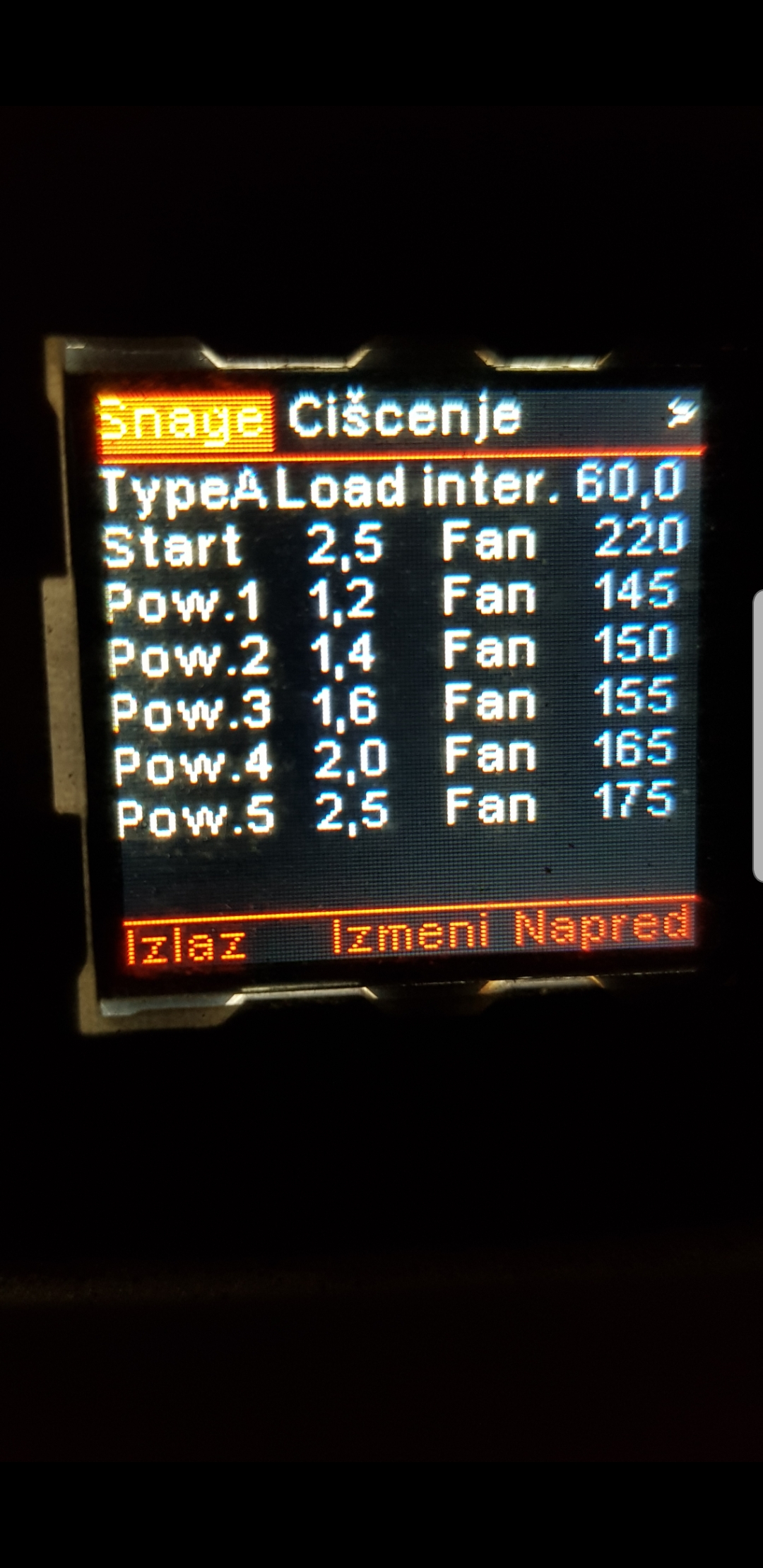

Trenutno stanje u sve 4 snage
Iduće sedmice pokušaj za poboljšanje

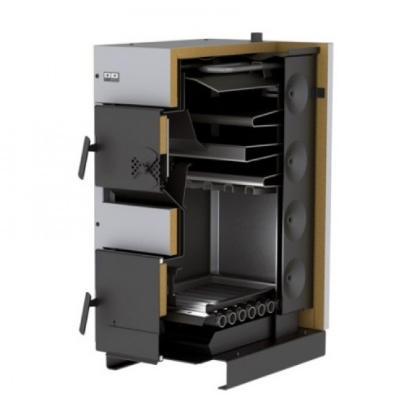

Prilozicu sliku i kotla (ako neko moze da mi da ideju sto se tice turbulatora) i trenutne postavke snaga gorionika, pa ako je neko radio sa tim gorionikom da proveri koliko toliko da li je to ok..

Turbulatori su sasvim ok stvar i mogu samo da pomognu. Zadržaće gasove što više u kotlu, produžiti im put i usmeravati ih u zidove kotla, to tako funkcioniše. Svi ostali problemi će te pratiti možda će čak sa turbulatorima biti izraženiji jer će i iskorišćenje biti veće a samim tim i snaga koju kotao daje.

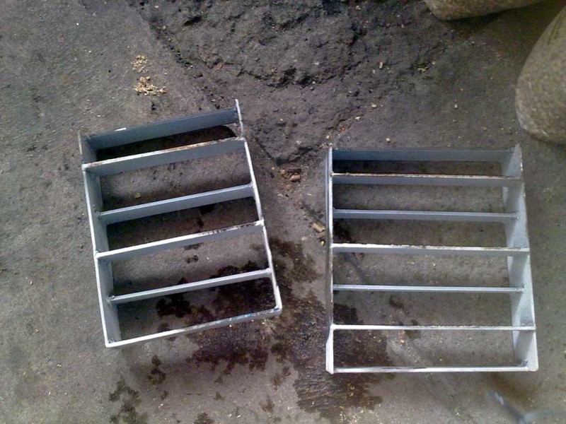

Mozete li mi bar dati neki savet sto se tice turbulatora, koji mpdel i gde ih postaviti na ovom kotlu?
Da li ovako nesto pa poredjati na ovim policam? Gde bi ih vi postavili?

Ja se ne razumem u turbulatore, ove moje sam dobio uz kotao. Smile Vidjao sam ovakve za Centrometal kotlove (horizontalne promaje, baš kao što je i tvoj kotao), moji su spiralni. Možda je najpametnije da prvo pitaš fabriku ili da ti neko od forumaša koji poznaje tu problematiku kaže kako da ih napraviš (koliko pregrada, pod kojim uglom, materijal...). Ili možda i najprostije, sedneš, razmisliš, napraviš ili ti neko napravi pa probaš, to je bar lako.
Ok. Hvala. Smile Cekam onda da se neko javi od forumasa ko se razume u turbulatore, kao i u ovaj B-MAX gorionik.. Laughing out loud
