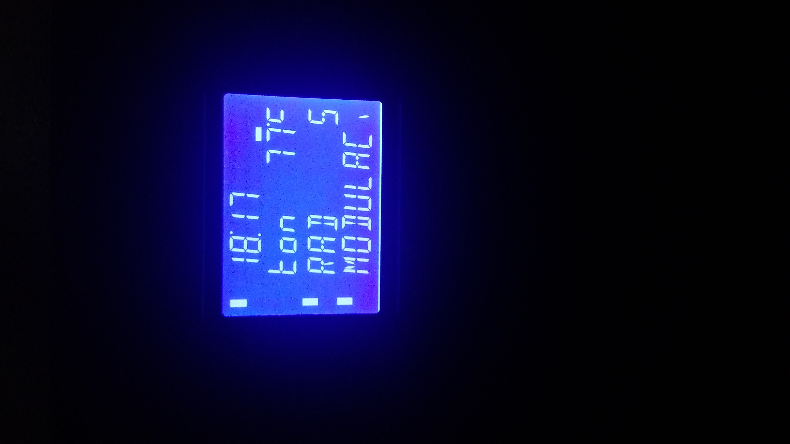

tarzan
tarzan's picture
Registrovan dana: 10/03/2015
[url=https://postimg.cc/LJdGt1QG][img]https://i.postimg.cc/LJdGt1QG/20210108-181300.jpg[/img][/url]
tarzan
tarzan's picture
Evo pogledaj cijelu noć i cijeli dan modulacija i smanjena snaga 1 na 5 kw i ne spada temperatura ispod 75 * na kuću 120 m2 a rasadnik povremeno upali pumpu i razladi na oko 60* i za 20min opet 75*.
