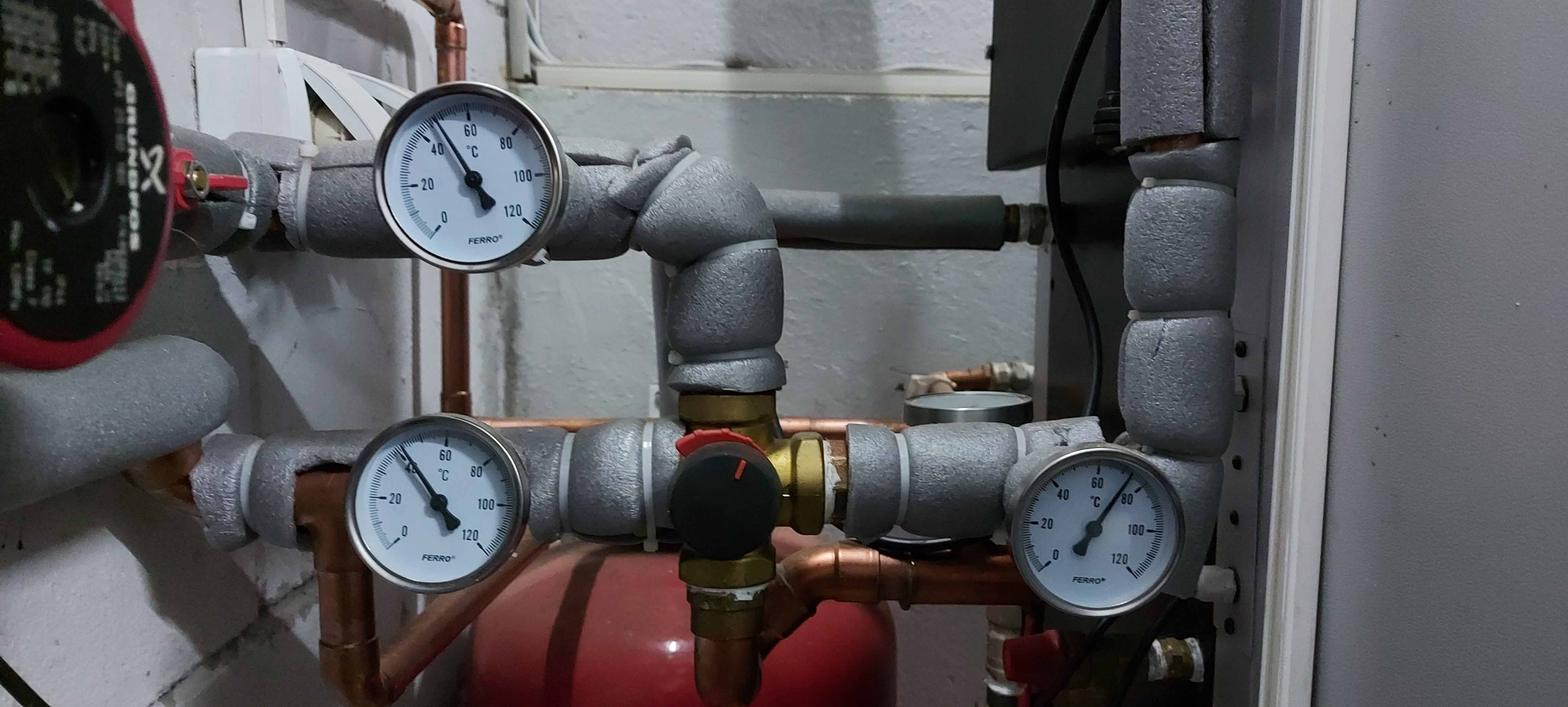

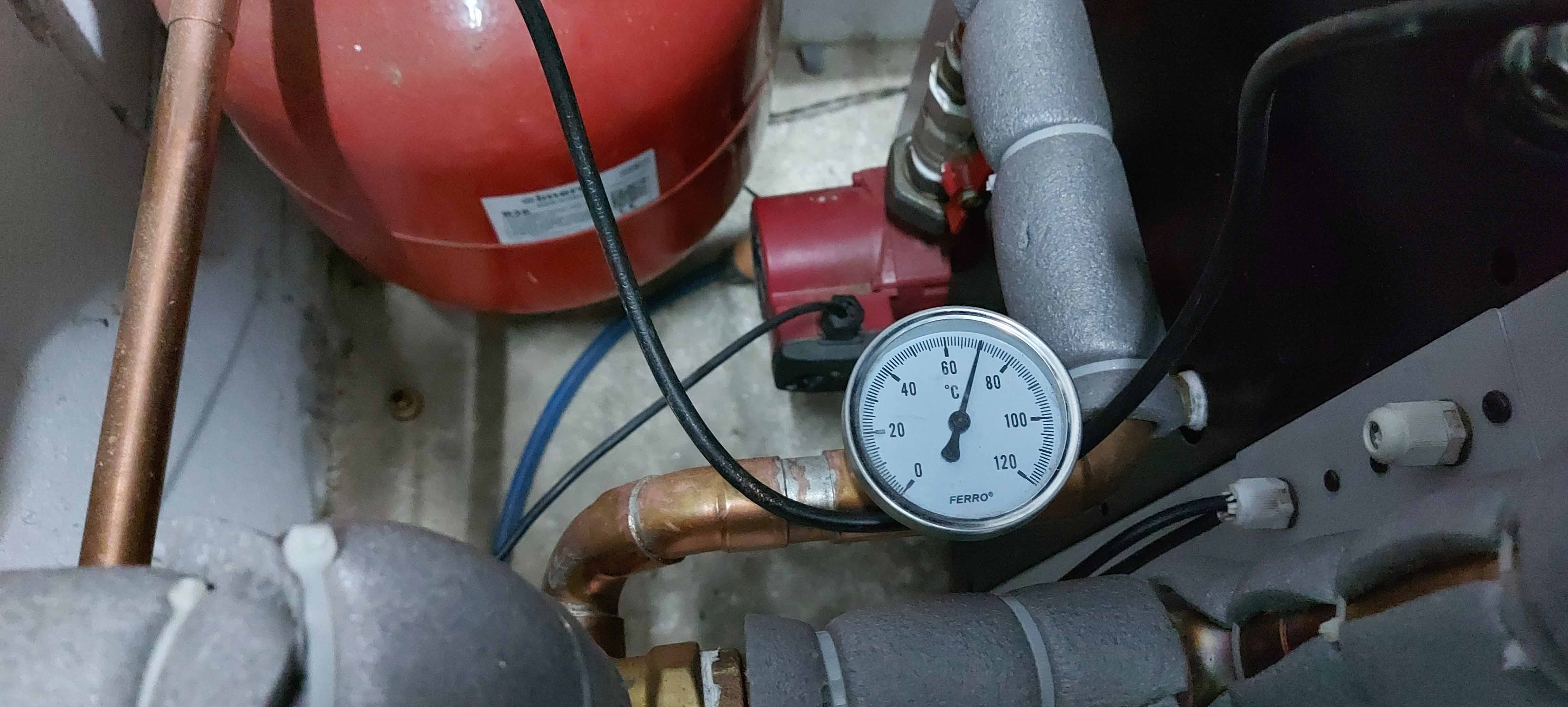

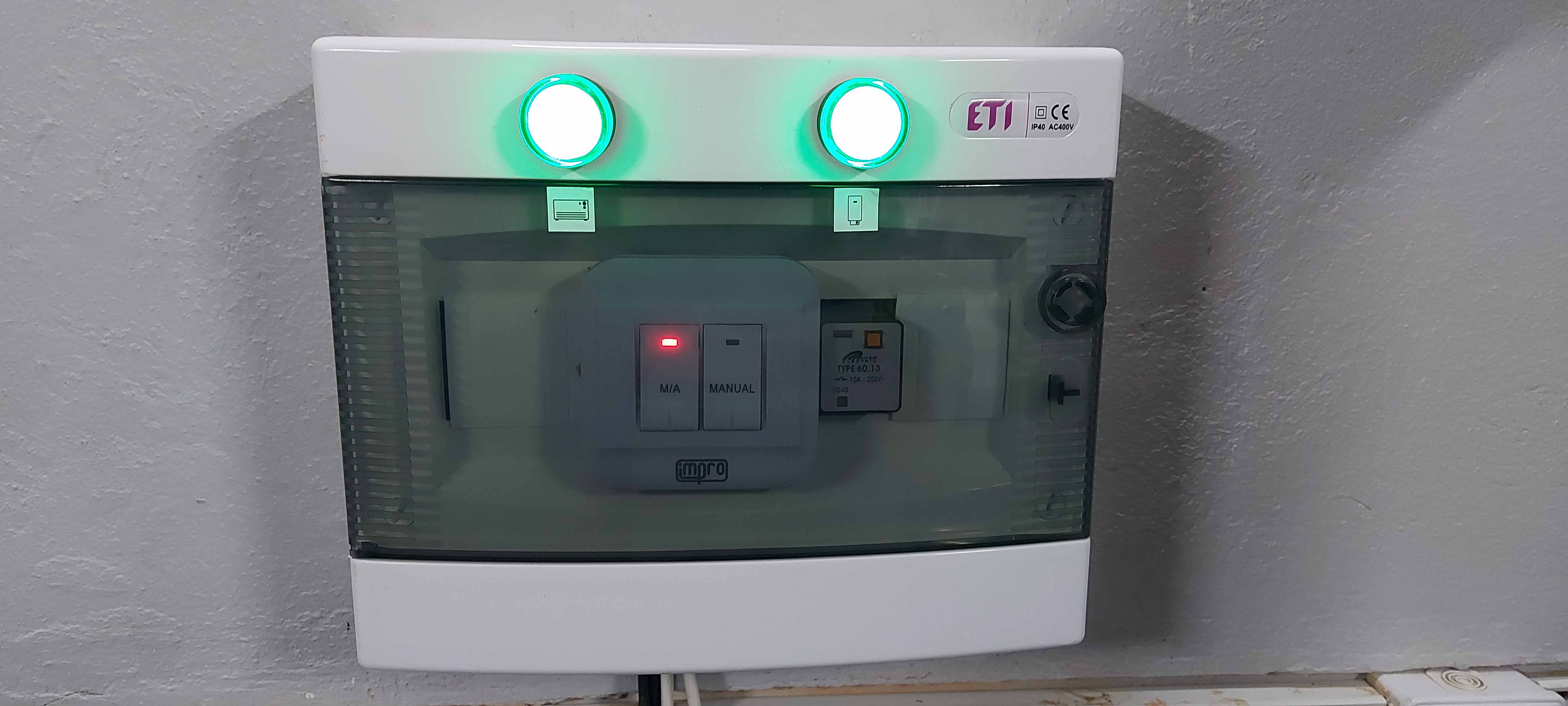

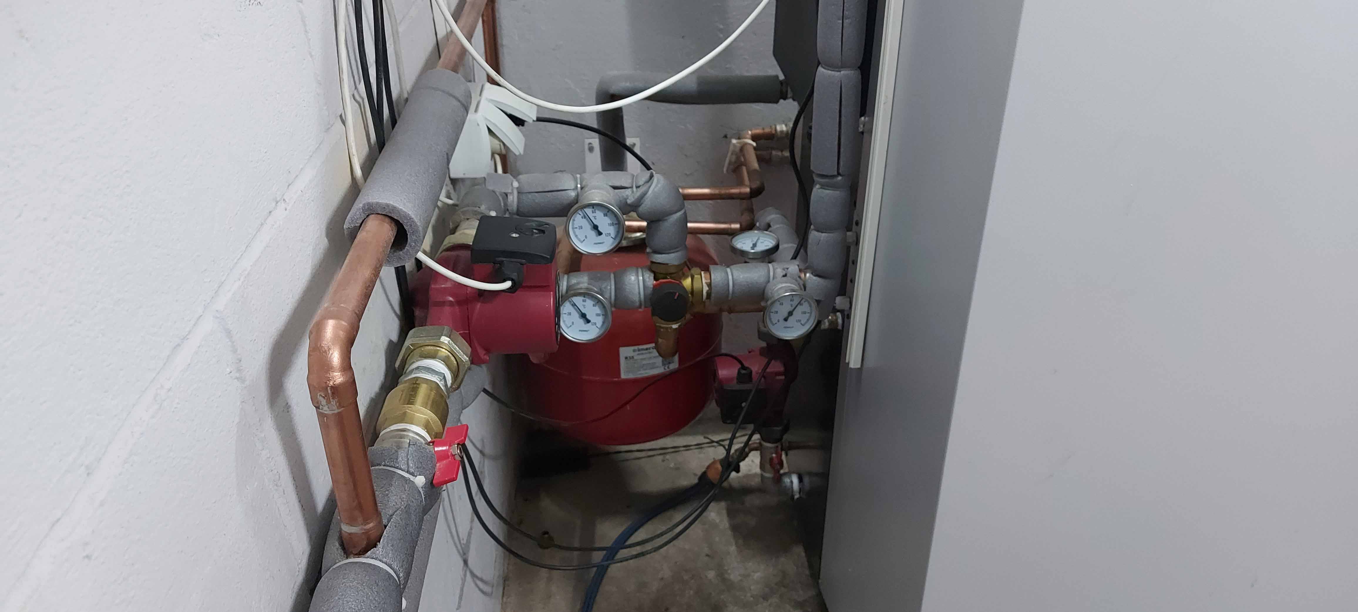

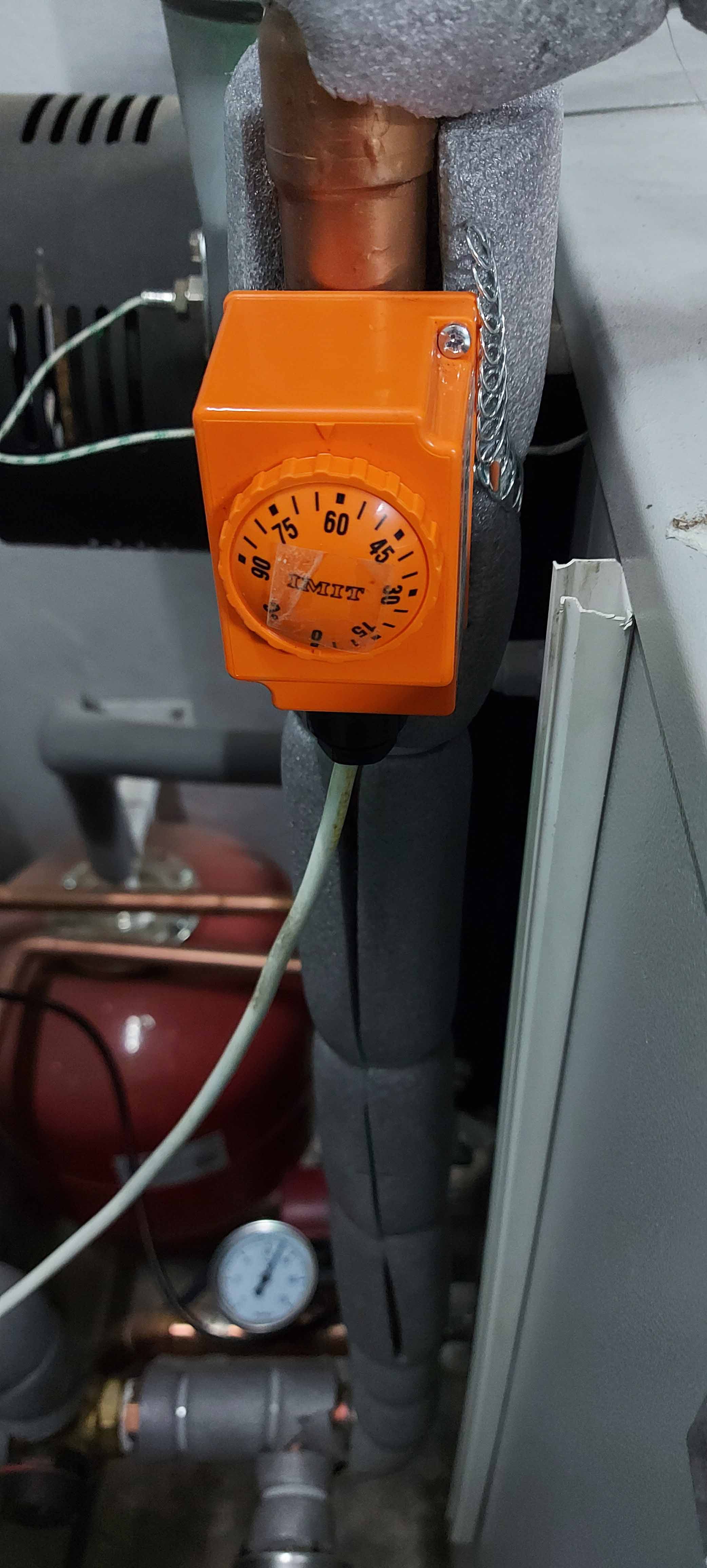

Malo slobodnog vremena pa smo nesto unapredili
Ugradio sam nalegajuci termostat, relej, a sve to preko sobnog termostata , po datoj semi
Smanjio sam sve snage
Prva 2.8 sek (8 Kw)
Druga 3.4 sek (10 Kw)
Treca 3,7 sek (11Kw)
Cetvrta 4,5 sek (13 Kw)
Peta 5,2 sek (15 Kw)
Interval startovanja puza je 13 sek
Prosecno izmereno doziranje 135gr na minut
Nasao sam i korigovao prag probijanja modulacije odnosno stepen kada ide u gasenje posle zadete temperature
Sada je setovana 75* a u gasenje ide ne 83*, odnosno nema sanse da probije toliku toleranciju
Nasao sam i parametar kada krece da smanjuje snagu pri priblizavanju zadate temperature ali to nisam povecavao jer se do sada nije desavalo pa prebaci vise od 3-4* vise od zadate temp
Jel ovo ok sto sam ovako setovao snage ?
Izracunao sam po formuli koju je Grejac nekada davno postavio
