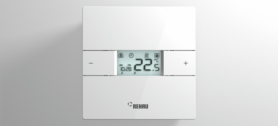

Hehe...cudan osecaj sada kada se obracate meni zato sto mesecima unazad pratim vase postove>
Ok zmajdine, pretpostavljam da Vailant ide samo na Vailant kotlove, znaci on otpada.
Ovaj rehau mi je nekako najzanimljiviji. Osnovna verzija kosta oko 4000 din ali nemoze se programirati po danima.
Rehau Nea HT je moguce programirati samo ga nema na stanju po Srbiji.
Da li mi je neophodan ovaj sto se programira po danima, ili moze i obican?
Kakve vi koristite?
Bore, kolega po kotlu, tebe tek nameravam da "davim" sa pitanjima posto su nam iste masine Smile
