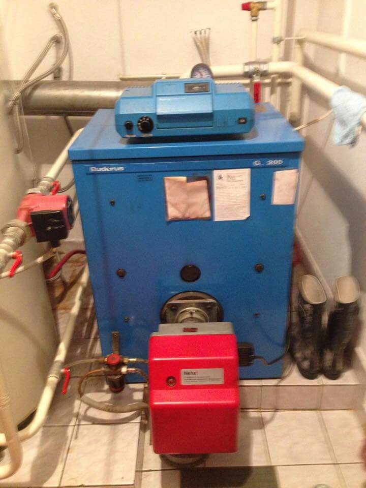

Jedno pitanje za sve,
da li kotao na loz ulje Buderus G 205 moze da se prilagodi da radi na pelet? Promeni se gorionik i teraj...ili je to neprilagodljiv kotao?
Grejanje SamSvojMajstor

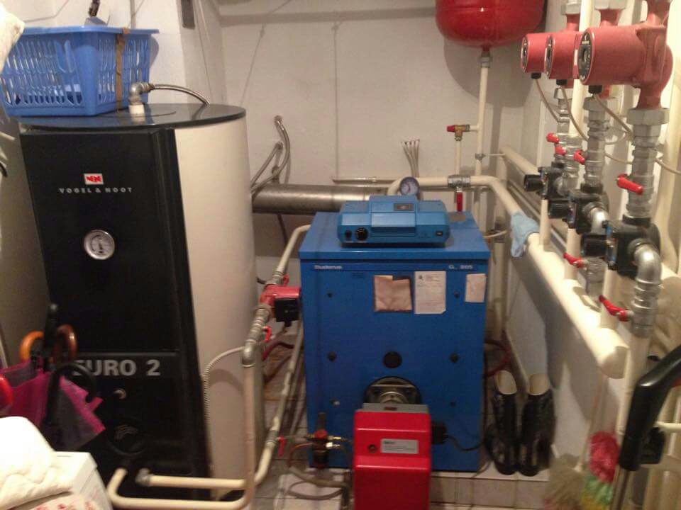

Buderus G 205
#1973
Mladen SamSvojM...
Registrovan dana: 14/05/2015
Evo slike kotla

Otvor za surlu gorionika je
#1974
Otvor za surlu gorionika je nešto mali , koliko je u prečniku ? Jedan drug mi ima feroli na nekom crvenom kotlu za lož ulje i oduševljen je rezultatima , još nisam video uživo da radi samo sam video kako izgleda . nešto kao na slici ...

Ne znam da li je neko imao
#1975
Mladen SamSvojM...
Ne znam da li je neko imao prilike uzivo da vidi taj kotao. Bas me zanima zbog te prednje maske, ne znam kako izgleda ispod, nisam mogao da nadjem neki prospekat. Moze li se ugraditi gorionik na pelet na njega, nemam pojma koji je precnok rupe, sigurno treba veca, jer su obicno oko fi 90-100 za loz ulje. Ljudi trose 2500 l loz ulja po sezoni, a pelet bi ih kostao duplo manje, tako da bi vec posle prve sezone isplatili gorionik. Ako neko zna nesto o tom kotlu, neka pomogne ako moze

Može gorionik na pelet na
#1976
zmajdin
zmajdin's picture
Registrovan dana: 12/01/2012
Može gorionik na pelet na ta jkotao, u stvari može na skoro svaki prvobitno predviđen za plin/naftu, jedino što otvor i flanša treba da se prolagode. Kolika kuća se greje sa tih 2500 litara lož ulja?
Sun, 06/09/2015 - 09:03
Greje se oko 270 m2 u dve
#1977
Mladen SamSvojM...
Greje se oko 270 m2 u dve etaze koja je izolovana stiroporom od 8 cm i drvenim "Slovenijales" prozorima koji fino dihtuju. Donja etaza je podeljena u 2 dela, tako da za svaki deo (2 dole i ! gore) rade tri pumpe, svaka za jedan deo. Kuca se nalazi u Ljubljani, tako da se i klima mora uzeti u obzir. Mislim da je kotao 30 ili 35 KW. Bilo bi idealno da spremnik bude na kotlu, jer nema mesta u kotlarnici da se montira pored. Taj Buderus je star oko 15ak godina, mislim da je liveni kotao i da moze jos dugo da gura bez da se menja, ali ne znam kako bi se cistio gorionik i resetka, jer je prednja maska fiksna i moraju se skidati srafovi da bi se cistila resetka. Ne znam kako bi se to izvelo bez tih intervencija, jedino da prednja maska bude uvek skinuta, ali onda kotao nebi bio dovoljno izolovan i nebi radijatorima predao kolicinu toplote koju inace preda kada je upakovan normalno kao na slikama.
