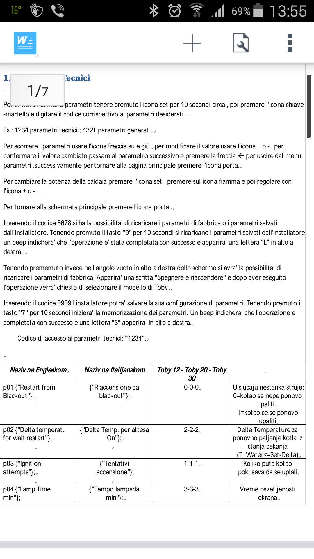

Tacno znacenje parametara
#2285
srdjan68
srdjan68's picture
Registrovan dana: 14/10/2015
Naravno da je potrebno razlicito podesavanje od fabrickog ,ali vise mi je potrebano tacno znacenje parametara.

Evo svi parametri. Korisno za
#2286
ironmaiden
ironmaiden's picture
Registrovan dana: 25/09/2014
Evo svi parametri. Korisno za bolje razumijevanje rada kotla.
