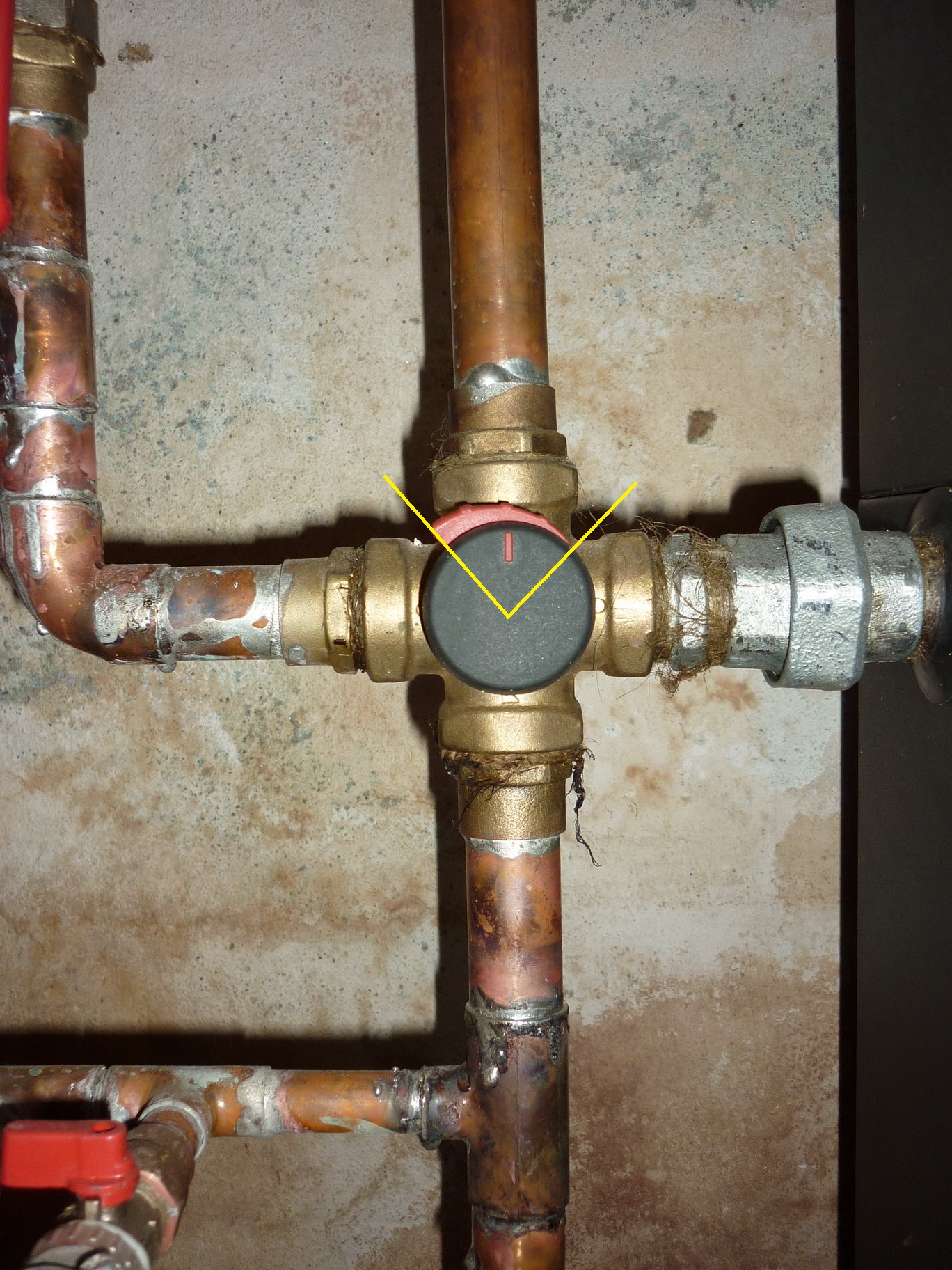

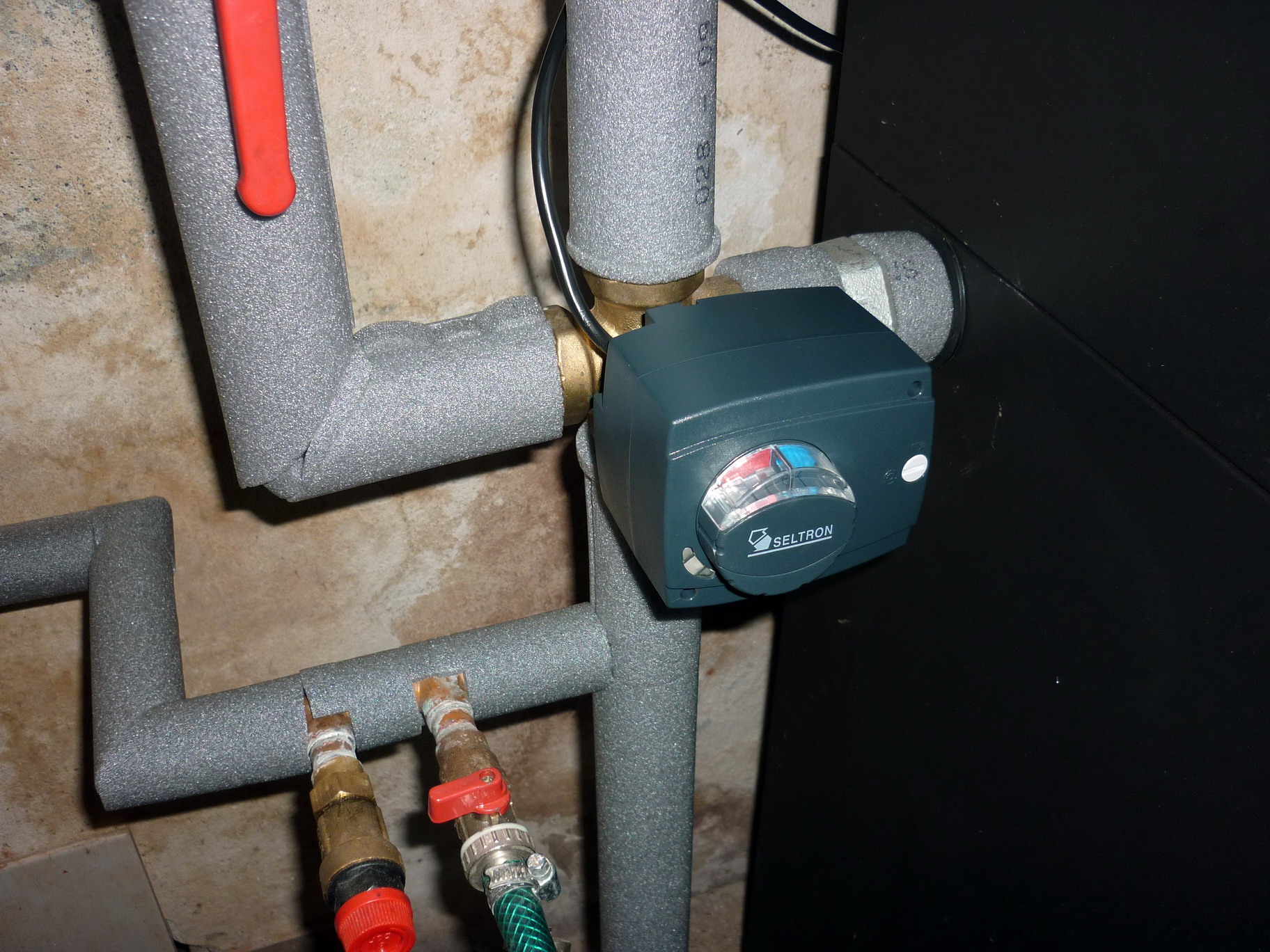

Wed, 28/10/2015 - 19:55
Ваљда сам исправно поставио
#2402
richiemsch
richiemsch's picture
Registrovan dana: 23/08/2015

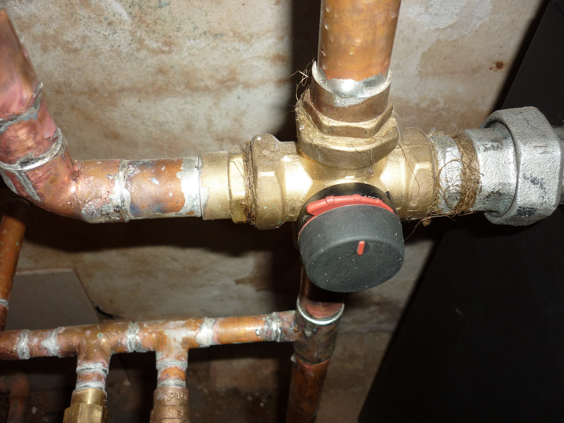

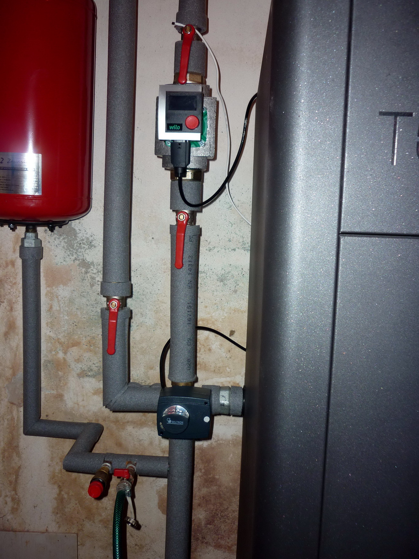

Ваљда сам исправно поставио селтрон на меш. вентил...Smile
Поставио сам на средину пре него сам монтирао.
Ево како је било, и како је сад.
Wed, 28/10/2015 - 19:59
Prebaci na ručno i ako se
#2403
Prebaci na ručno i ako se okreće skroz levo i desno onda je ok, jel se zatvorio kad si ga uključio?

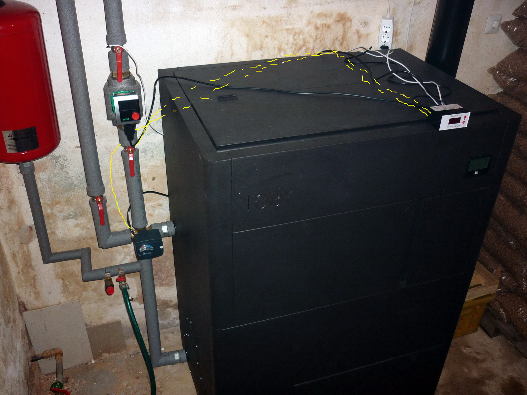

А смем ли ја каблове од пумпе
#2407
richiemsch
А смем ли ја каблове од пумпе и погона да убацим одпозади у котао кроз оне прорезе у правцу вратанца. Да пролазе изнад вуне ( и чауре)?
Wed, 28/10/2015 - 21:09
Нисам баш добро означио, али
#2408
richiemsch
Нисам баш добро означио, али овако некако. Значи испрекидане линије=иза котла и кроз котао до вратанца.
Wed, 28/10/2015 - 21:15
možeš , al jedino ti
#2409
možeš , al jedino ti preporučujem da uradiš sa uvodnicom kabela kao ja , zbog sigurnosti

А унутра, кроз котао? Јеси ли
#2410
richiemsch
А унутра, кроз котао? Јеси ли гурнуо каблове у нешто?
Wed, 28/10/2015 - 21:22
ne , džumbus mi je od silnih
#2411
ne , džumbus mi je od silnih žica , al sve je iznad izolacije

Сад сам окренуо на ручно,
#2412
richiemsch
Сад сам окренуо на ручно, чисто да пробам и могуће је само под углом од 90 степени као на овој слици. Иначе се врло тешко окреће ручно.
Јел све ово у реду?

Скапирао сам... И пре ми је
#2413
richiemsch
Скапирао сам...
И пре ми је било заокретање за 90 степени, само на другачијем положају...Smile
Wed, 28/10/2015 - 21:43
Zato sam pitao,ako je tako
#2414
Zato sam pitao,ako je tako neće raditi ispravno,prebaci na ručno okreni na pola dva, skini kružić tj ručku, okreni mešni ručno na "pola dva" i potom i ručicu vrati da pokazuje "pola dva", kad to odradiš pomeranje treba da ti je od pola dva do pola jedanaest. Inače da,teško se okreće kad je namontirano jer ti vrtiš i reduktor,samo polako i oprezno.

Али ја сам постављао по оном
#2415
richiemsch
Али ја сам постављао по оном упутству из кутије за ВРГ вентиле. Тамо стоји да за четворокраки пре постављања погона треба да буде на пола, као на овој слици:
Wed, 28/10/2015 - 21:59
Bino je da je strelica na
#2416
Bino je da je strelica na mešnom na istom mestu kao i sredina na pogonu, tebi po onoj slici će biti otvoren u dva položaja, u podne i u tri, umesto zatvoren tj otvoren, malo je zbunjujuće al nadam se da razumeš, ja saž koristio "sivi set "i on može samo tako da se montira dok crni zbog univerzalnosti može svakako.
Wed, 28/10/2015 - 22:37
Ако је овако правилно као што
#2417
richiemsch
Ако је овако правилно као што ти кажеш, онда је грешка у упутству...
Значи постављам га поново и намештам да иде од 10:30-13:30, тј. исто као што је било и без погона.

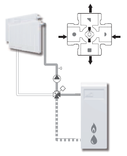

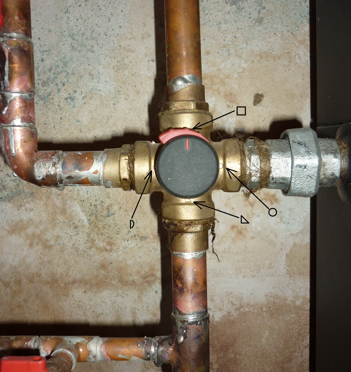

Још једно питање:
Код мене је меш. вентил постављен овако као на слици (обратите пажњу на знакове коцка, круг...),
а у упутству стоји као на овој малој слици.
Јел није проблем да остане овако или треба да се намести као на слици?

Ne bi smelo da predstavlja
#2421
Ne bi smelo da predstavlja problem , jesi ono rešio?

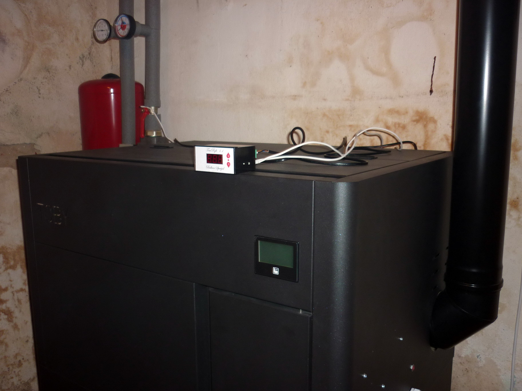

Наиме, сервисер је дошао данас да пусти котао у рад и на дисплеју котла непрекидно стоји 45:38 до наредног сервиса. Он је након тога нешто тамо пробао, па није успело а затим је окренуо тел. и речено му је како мора нова електроника да се стави следеће недеље а да га ја овако користим до тад.
Подешавао је параметре, сипао два џака пелета и котао је кренуо да ради. Подесио је темп. воде у котлу на 50ц, и када сам му ја сугерисао да треба 75ц, рекао ми је да нема потребе и да ће тако само више да ми троши а да кондензације неће бити ни на 45-50. Након краће полемике подесио је на 70ц, али му Змајдинов трм ргл није био баш јасан. Када сам му ја мало разјаснио, јер сам није хтео да погледа упутство, поставио је темп. котла изнад које ће трм ргл почети са радом на 50ц јер се пупма претходно није укључивала.
Повезали смо термостат Ауратон 2025 а он никако да успостави везу са предајником. Ресетовали, све смо живо пробали и ништа нисмо постигли. Откачио је термостат и оставио да котао ради без њега. Након неког времена попели смо се да проверимо радијаторе који су почели да греју, мало испустили притисак (који је сада на 1.6), и сервисер је отишао. Двадесетак минута после тога, на котлу стоји аларм да нема пелета. Ја га позовем, он ми издиктира неке параметре које сам променио, поново почне котао да ради и диже температуру до 72. После тога оде у модулацију а затим поново АЛАРМ НО ПЕЛЕТ. Ја га затим притиснуо на дугме за укључење, он поново оде до 72, поново у модулацију и поново....НО ПЕЛЕТ. Искључио сам котао (који се гасио читавих 20 мин.) позвао сервисера и рекао му да нећу да га користим док не дође, замени електронику у подеси да све функционише како треба. Ево ме сад, седим и поново покушавам да оживим везу између термостата и пријемника, али безуспешно. Ресетујем, упарим, појави се симбол да је упарено, али само на 4-5 секунди а затим опет нестане. Пар пута ми је дошло да га треснем о под...бем ти срећу...

A kako ti se manifestje to da termostat nije uparen? Na prijemniku kada termostat posalje signal treba da sija crvena ON ili zelena OFF. Povremeno zatreperi LE dioda i to je to. Ako non stop LE dioda menja boju, tada nema komunikacije izmenju baze i termostata. Povremeno se na termostatu pojavi simbol signala. To je prijem i povratna informacija od baze

Тако је. У почетку светли
#2427
richiemsch
Тако је. У почетку светли црвена а након неког времена нон стоп мења црвена-зелена. Побрљавео је.
И да, повремено се појави симбол да има везе, али само на пар секунди.
Заборавио сам да кажем да је симбол за укључен управљани уређај стално укључен, без обзира што пријемник није повезан са котлом.
Ево, већ 10 минута сија само црвена диода, а на термостату се само повремено на секунд појави трансмисиони симбол.

A kada snizis temperaturu da se ugasi? Da li se tada upali zelena.Dok god na termostatu se vrtiznak za rad...sija crvena. A simbol za slanje signala se po nekad pojavi

Боре, само сам запамтио параметар за вентилатор бр 39 на 65. Остало због нервозе и разочарења не памтим. Сада сам у радњи и не могу да сиђем у котларницу да погледам, а право да ти кажем, чисто сумњам и да бих знао у шта требам да гледам...Тотална конфузија...
Температура подешена на термостату је 21.2. Сада је у просторији 23, а овај манијак од пријемника само светли ко покварени семафор: црвено-зелено, црвено-зелено....
Поновићу: Ја одрадим процес упаривања, симбол за везу се појави, светли неких 5 сек. и нестанае а затим се с времна на време појави. За сво то време сија црвена сијалица на пријемнику, а након неких 10-15 мин почне да мења: црвено-зелено, црвено-зелено.
Не, не упали се зелена кад снизим температуру. Ево сад је температура у просторији 24, а лампица сија црвено (подешена је 21,2).

Neispravan je termostat.
#2431
Grejac
Grejac's picture
Registrovan dana: 12/02/2010
