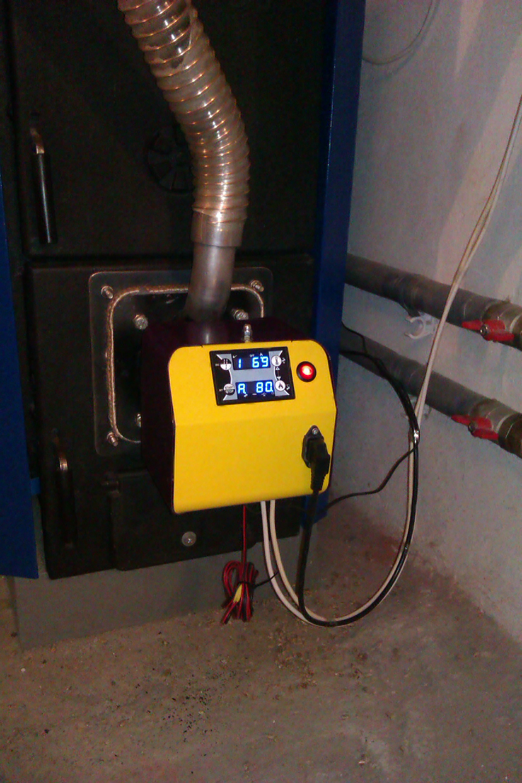

#2498
Pa zato sam i pitao, moj daje oko 130gr u minuti.

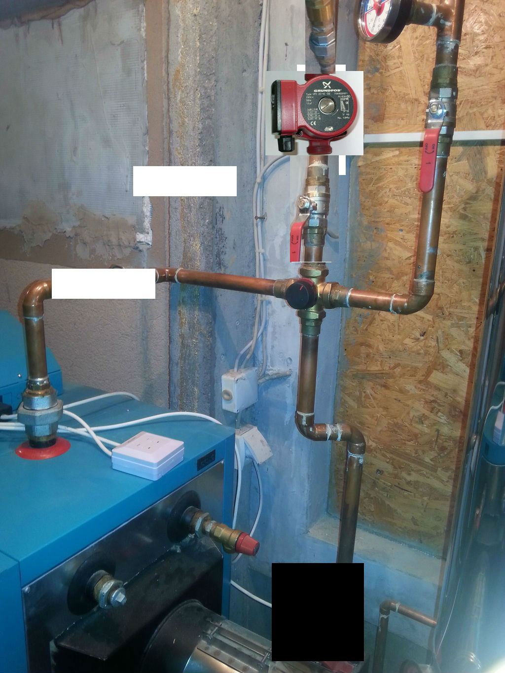

Danas mi je kotao centrometal ecock-p 30 kw potrosio 3 dzaka peleta,pola radijatora greju samo 10 tak centimetra od vrha,da li mozete da mi pomognete da li je bar ovaj cetvorokraki ventil lepo povezan.Na sajtu proizvodjaca i kod mene cini mi se da je razlicito okrenut
http://i1175.photobucket.com/albums/r628/Srdjan_Simovic/20151104_205827_...
http://i1175.photobucket.com/albums/r628/Srdjan_Simovic/20151104_190527_...
sema povezivanja na sajtu proizvodjaca
http://i1175.photobucket.com/albums/r628/Srdjan_Simovic/vrg%20141_zps8jq...
kako je povezan kod mene
http://i1175.photobucket.com/albums/r628/Srdjan_Simovic/vrg%20141%20-%20...
Zvao sam majstora koji mi je radio kaze da ozracim radijatore uradio i opet isto i da je moda slaba pumpa grunfos 20-60 da mozda ne moze da zadovolji posto mi jedan radijator na prvoj etazi uopste da i ne greje.
Inace od pocetka imam problema sa grejanjem jer taj radijator jedva da se zagreje 10 cm horizontalno panelni je 140cm i poslednji je na trasi ostali su relativno ok do danas.Sta se ovde desava ja nemam pojma ali je ocito da problem postoji.
Inace kuca je na tri etaze 180 m2 ukupno ,stiropor 10cm pvc stolarija ovako da greje slabo a da trosi ko ludo nesto nije u redu,molio bih za pomoc .......

@simskg
Koliko vidim na slici. Pumpa je u kotlovskom krugu, a to tako ne ide. Pumpa mora biti u radijatorskom krugu. Znaci, posle mesnog ventila. Zato raadijatori i ne rade

@Grejac
Posto se slabo snalazim,ne razumem se bas,kad neko dodje da premontira da se ne zeznem ponovo,da li bi mogao da mi obelezis na slici gde bi tacno trebao postaviti pumpu,ako ti nije probem

Na slici koju ste postavili, gde je nacrtano kako to izgleda na sajtu proizvodjaca ventila, pumpa je obelezena simbolom trougla upisanom u krug. Pumpa mora biti u radijatorskom krugu. Nepovratni ventil, posto vec postoji u sistemu, treba da se nalazi kod pumpe na potisu.

@grejac i ostali
Thu, 05/11/2015 - 08:17
@simskg Tako treba
#2508
Grejac
Grejac's picture
Registrovan dana: 12/02/2010
@simskg
Tako treba

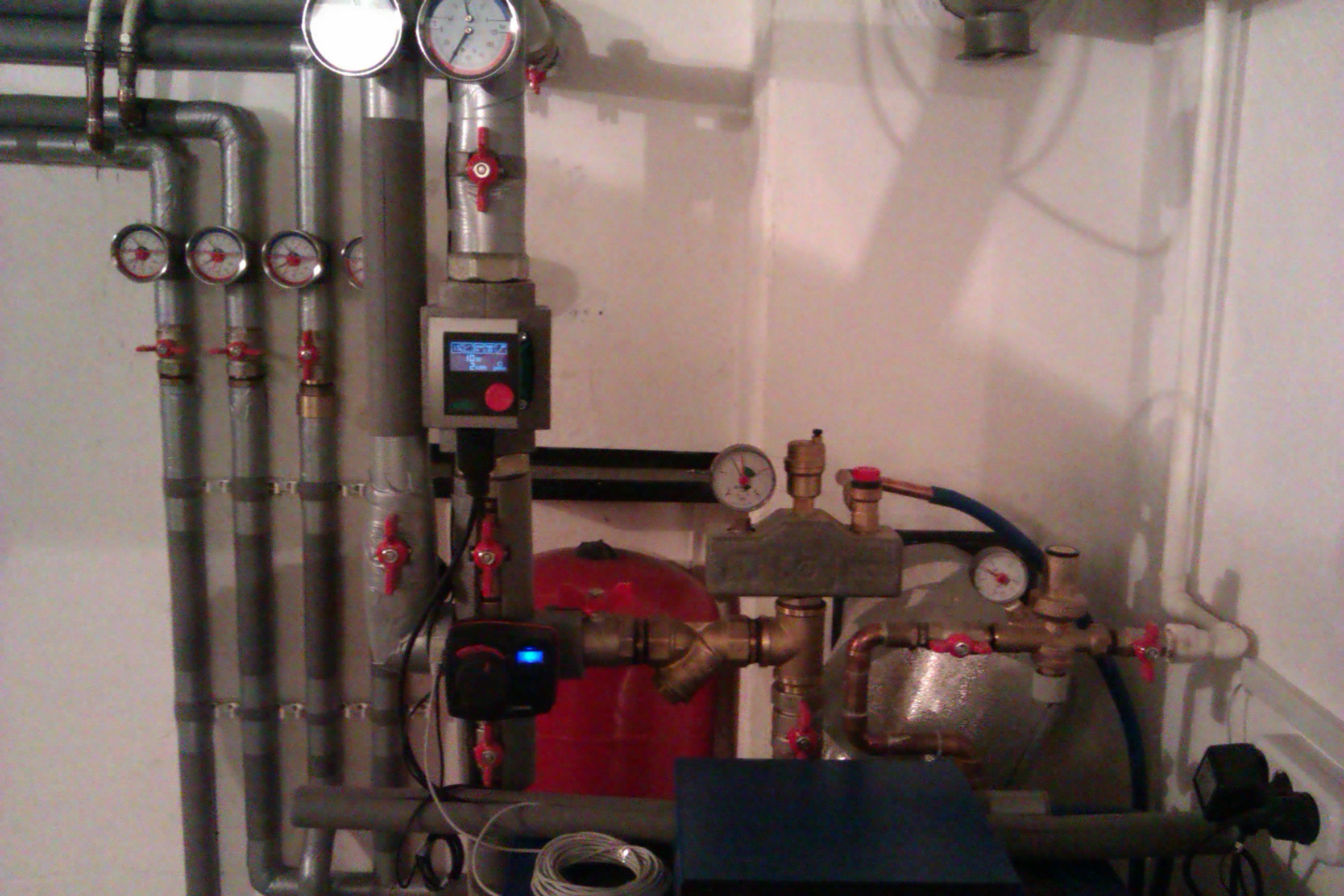

Najzad i ja počeh da se grejem na pelet!!! Zmajdinov primerak nulte serije pušten u rad kod mene u kotlarnici!!! Predstoji igranje i podešavanje vatre, a onda će drug Zmajdin sa analizatorom da podesi u najsitnija crevca. Za sada mogu da kazem da je sa 14 stepeni podigao T vode na 70 za 20-ak minuta na Viadrusu od 6 članaka ili 30 KW gde je zapremina vode oko 45 litara. O daljim iskustvima ću izveštavati na forumu.

Pa cestitmo,i zelimo da se lepo ogrejes sa sto manje potrosenih peleta! Na kojoj temp se pali pumpa i imas li pogon na mesnom ili je fiksni,imas li sobni t. ili ne za koje vreme se isklj.grejanje itd...sa nestrpljenjem ocekujemo informacije sve do detalja ☺!!!

Pumpa je Wilo Stratos Pico(pametna pumpa) i ona je stalno uključena, mada razmišljam da je povežem da se pali na 68*C, ali to kod mog sistema nema mnogo veze, jedino da bude ugašena leti Smile. Mešni četvorokraki ESBE VRG 141 sa motornim pogonom i integrisanom automatikom ESBE CRC 141 (3 senzora koji regulišu T u radijatorskom krugu, T u kotlovskom krugu i spoljni senzor koji u odnosu na spoljnu T odredjuje T u radijatorskom krugu). Naravno, prethodno sam uneo parametre i podesio:
1. Mešni ventil zatvoren sve dok se T u kotlu ne popne na 65
2. Kada dostigne 65, za recimo 20-ak minuta, onda se ventil polako otvara i pušta vodu u radijatore sve do zadate T koja zavisi od spoljne T
3. Pri tome konstantno nadgleda kotlovsku T i ne dozvoljava da padne ispod 65, a ni da ode iznad 80(koja je i zadata T kotla)
4. Kada gorionik u automatskom modu postigne 65 stepeni kotlovske T i počne postepeno da se otvara mešni ventil, i dalje skače polako T do recimo 70 kada ode u modulaciju i prebaci na snagu 4, zatim skoči na 72, 73, 74, 75 i prebaci na snagu 3, možda čak i 2, to Zmajdin zna tačno, pa polako počne da obara T kotla jer je mešni već skoro otvoren do pola i već je zadovoljena T na senzoru radijatorskog kruga koja je sinoć bila oko 43 stepena. Kotlovska T se obori do recimo 67, 68 stepeni, jer gorionik se već vratio na snagu 3, pa 4, pa 5 i ponovo krenuo da stabilizuje T kotla. Tada polako podiže T kotla ponovo do 73,74 stepena i tu je zadržava sve vreme dok je snagu smanjio o otisao opet u modulaciju.
150 m2 neizolovana kuća, 200 rebara alu radijatora Faral Alba 500(13 radijatora i 1 sušač)

Slažem se sa svima vama da ovaj ESBE CRC 141 radi stvarno dobro, ali zato i košta. Plaćen tačno 290 eura! Mislim da za upola manje para zmajdinov TrmRglt i Seltron motorni pogon rade istu stvar, samo na malo, za nijansu drugačiji način. Sada podešavam plamen na snazi 3, igram se sa snagom ventilatora, pa ako ne uspem to da rešim za jedno nedelju dana, tu je doktor Zmajdin, koji će to da sredi.
Inače: Gorionik svo vreme radi na snazi 3!!!
1. Upalio gorionik na snazi 3, kotlovska T 22 stepena. Zagrejao kotao za tačno pola sata na 65 i počeo da otvara mešni ventil kako bi dostigao zadatu radijatorsku T od recimo 40 stepeni.
2. Postignuta radijatorska T na senzoru iznad pumpe i onda je kotlovska još rasla do 71. Tada je počela da pada i spustila se skroz na 55, pri čemu je senzor kotlovske T dao instrukciju već na 65 da se mešni polako zatvara.
3. Mešni se skroz zatvorio, radijatori se malkice ohladili, a kotao ponovo počeo da se zagreva.
4. Opet postigao 65 i mešni počeo da se otvara i pustio u radijatore zadatih 40 stepeni koliko je spoljni senzor rekao da treba u odnosu na spoljnu T. Kotlovska opet polako polako počela da sa 76 stepeni pada na prihvatljivih 68 i tu se zaustavila, a mašni ventil nije imao potrebe da se ponovo zatvara, već je osigurao stabilnih 40 stepeni u radijatorima.
5. Kotlovska T ponovo raste i zaustavlja se na 72, 73 i sada ja to pratim i pišem vama šta se dalje dešava.
6. Potpuno stabilna T u radijatorima i T u kotlu!!!
7. Verovatno će biti prejaka snaga 3, pa će da se gasi kad dodje do 80 stepeni!

1.Neka temperatura za početak rada mešnog bude 67 umesto 63.
2. Neka parametar d08 u termostat meniju bude 8 umesto 10. To ako je gorionik u automatskom režimu. Reč je, naime, o "delti" početka modulacije - smanjivanja snage gorionika.
Pretpostavljam da će rad da bude stabilniji..
