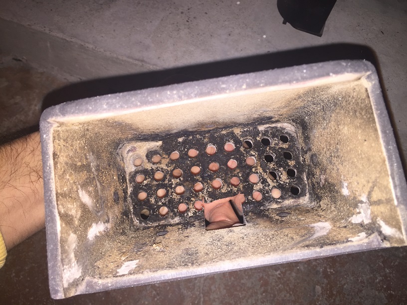

Najbolje da ne dirate ništa,
#2597
zmajdin
zmajdin's picture
Registrovan dana: 12/01/2012
Najbolje da ne dirate ništa, sem da turpijom malo glacnete unutrašnje ivice one cevi kroz koju pelet upada: verovatno je tu ostala neka pucna od sečenja, pa zato poneko zrno peleta preskoči posudu za sagorevanje.

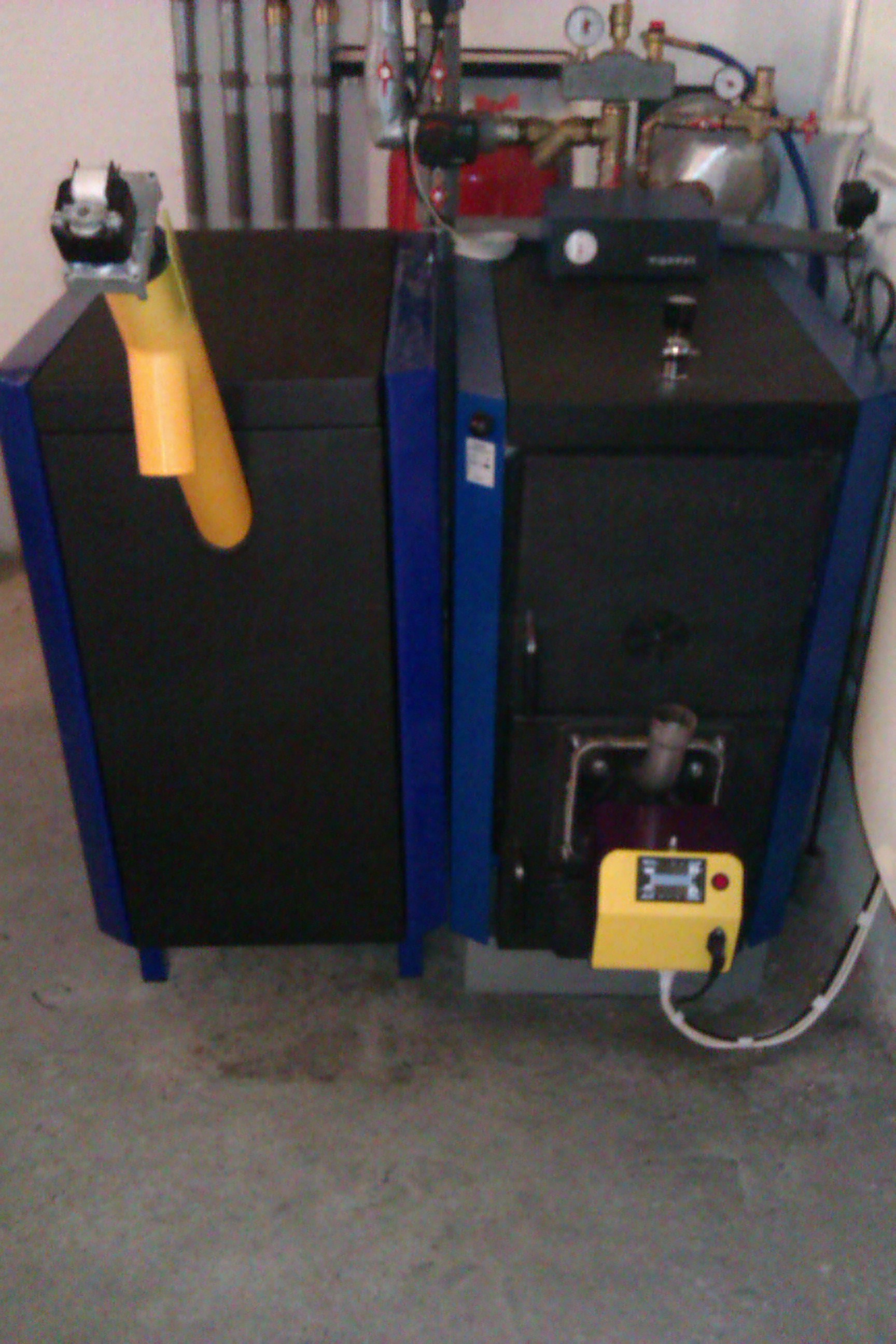

Spremnik za viadrus u mojoj reziji
#2598
Mladen SamSvojM...
Registrovan dana: 14/05/2015
Spremnik koji sam napravio po uzoru na kotao. Nije bas savrsen, ali je zato muski odradjen sve sa konstrukcijom od cevi 40x40

koyote
koyote's picture
Registrovan dana: 29/01/2015
Hvala zmajdin na odgovoru. Sad sam proverio i nema nikakvih ispupcenja ni vizuelno ni pod prstom.
Ispred vrata od lozista se vidi da je tu bilo peleta koji je goreo sad kad je kotao ociscen od pepela. (nisam nesto ni obracao paznju do sad)
Mozda je sve to normalno ali nemam nikakva iskustva sa ovom vrstom grejanja a hteo bih da budem siguran odn da pitam
Dole su fotografije pa mozda se nesto i vidi.

Thu, 12/11/2015 - 19:02
Koyote to je možda pri samom
#2601
Koyote to je možda pri samom punjenju tj potpali da ga pretovari pa ispadne koje zrno,ništa strašno.
Mladene ta cev, da nije malo podugačka? Malo mi mali nagib te elastične cevi,nije moglo ukoso?

Spremnik
#2604
Mladen SamSvojM...
Bore, hvala na kritici. Jeste malo poduza cev, i nagib bi mogao da bude veci. Probao sam da ubacujem pelet rukom kroz cev, komadic po komadic, i za sada ide glatko. Mislim da, kada bih crevo podigao jos 5 cm, onda nebih imao cega da se plasim da ce doci do zastoja peleta u crevu. U svakom slucaju svaka kritika je dobrodosla, pa zato sam i postavio slike da cujem misljenja vas koji ste za mene ipak strucnjaci od autoriteta cija rec ima tezinu. Dajte mi neki predlog da li mozda cev na transporteru na koju se nabija crevo, moze da ide pod uglom udesno? Tako da pelet iz transportera ne pada odmah dole, vec ide direkt prema gorioniku pod uglom od 45 stepeni. Tako bi crevo bilo podignuto za jos 15ak cm.

Za male pare pristojan kotao,
#2606
Za male pare pristojan kotao, ništa preko 12kw nemojte gledati.
Mladene inače je spremnik wooooow,svaka čast!

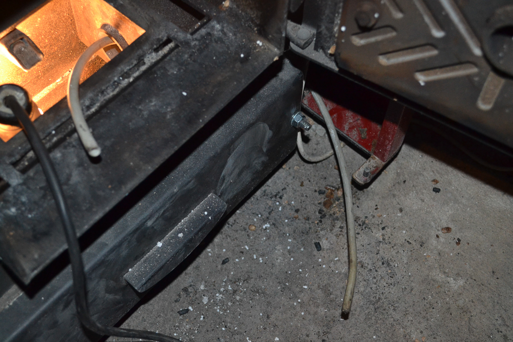

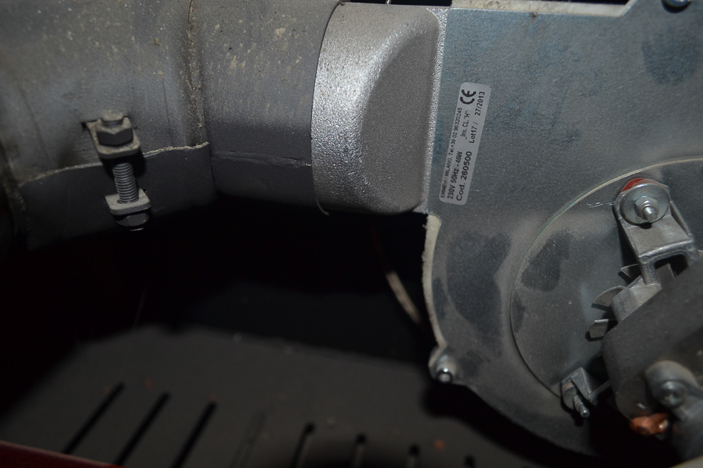

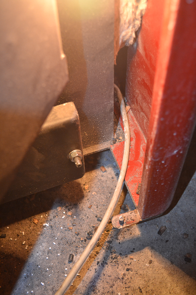

Aha, sad sam skinuo zadnja
#2610
stevanovicfilip
stevanovicfilip's picture
Registrovan dana: 21/09/2014
Aha, sad sam skinuo zadnja vratanca, i vidim ventilator koji je postavljen u dimnoj cevi pa verovatno kroz nju vuče... Ono u ložištu zašta sam mislio da je cev za vazduh ventilatora zapravo nije ništa. Kada u nju ubacim kabal, on izađe napolje, van kotla... Da li je to normalno, budući da sam se trudio da zadihtujem vratanca pepeljare, a ovamo vazduh slobodno šiba spolja ka unutra (ima slika)? U svakom slučaju, naručio sam i par džakova drugog peleta, pa ću videti kako to radi...

Moram da prokomentarisem kada
#2611
1.salee
1.salee's picture
Registrovan dana: 18/10/2014
Moram da prokomentarisem kada si spomenuo senzor pritiska kod toby-a 30.Kada sam skinuo silos i komplet kablazu zbig ciscenja istog provalio sam da kabl , koji ide od kompa (elektronike )ka sklopu koji vajlda ima veze sa pritiskom vazduha u kotlu,uopste nije prikljucen na isti vec se na njegovom kraju nalazi neka budza koja je izolovana i zavijena izolirom . Kao da je neki otpornik koji simulira elektronici ispravan parametar a ustvari nije ni prikljucen na davac.Bez obzira na ovo kotao dobro radi i nisam imao problema sem sa kvalitetom peleta.
Inace skidanje kablaze sa kompa zbog ciscenja nije uopste komplikovana stvar jer je sve na konektorima koje ne mozes pobrkati jer mogu da udju samo na mesto sa kojih su skinuti a nije ni problem uslikati polozaj istih za svaku eventualnost.
@stevanovicfilip
mislim da je taj otvor ok pa mora da vuce spoljni vazduh za sagorevanje takav otvor postoji na svim kotlovima na tebi je da ga pregledas da nije zapusen .
