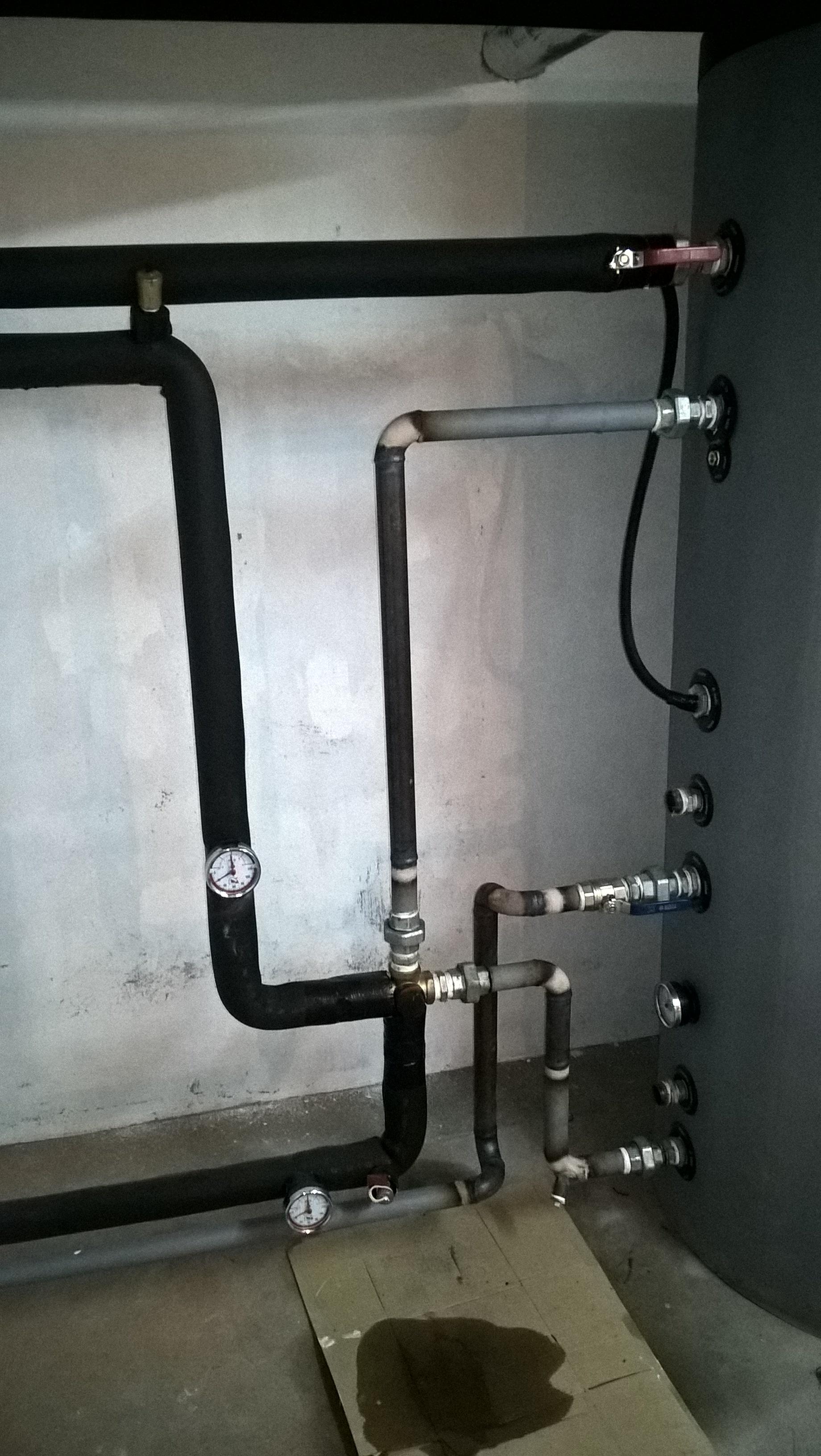

Postovani,
Preradio sam instalaciju , anulirao sam zmiju i sada je i kotao i instalacija kucna na baferu ,
iz kotla pumpa gura na cetvorokraki esbe ventil prema baferu i iz bafera se vraca preko
cetvorokrakog u kotao . Sigurnosni termostat od gorionika je uboden u kotao a regulacioni
u bafer otprilike u sredinu . Od bafera druga pumpa gura vodu u instalaciju . Rad gorionika
kontrolise sobni termostat . ( kad se postigne temp u kuci gasi gorionik...) .
Sad sam postavio na gorioniku na 45 stepeni , sobni ugasi kad postigne temp i voda
se ohladi pa kada se gorionik upali dogreva dugo i trosim sigurno vise nego sto treba .
Da li predlazete da izmedju bafera i pumpe koja tera vodu u instalaciju stavim trokraki ,
opcija manuelni ili bolje termostatski mesni ventil , podesim na kotlu npr 80 stepeni a izlaz
na trokrakom mesnom prema instalaciji 40 stepeni , i dalje sobni termostat upravlja radom
gorionika . Ili da mozda upravlja pumpom koja tera vodu u instalaciju , gorionik bi radio
samostalno kao bojler u kuci , zadam mu 80 stepeni i on stalno dogreva vodu
a sobni termostat pali i gasi po regulaciji postavljene temperature u kuci rad pumpe i dotur
vode u sistem , u prilogu je slika kako sam preradio .
Da podsetim kotao mi je Sime Solida 8 mislim da je 38 kW a gorionik je BOSCH BRENT 55
na njemu su podesavanja fabricka nisam nista dirao , bafer je BURNIT 1000 l
Puno hvala svima za savete koji puno znace

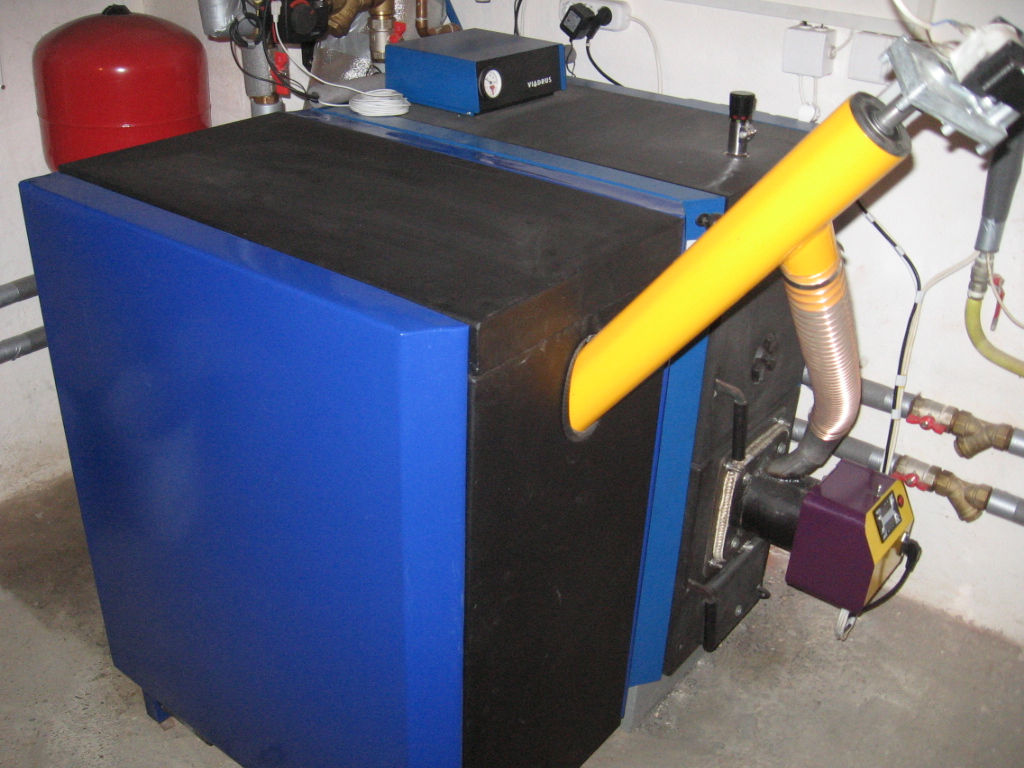

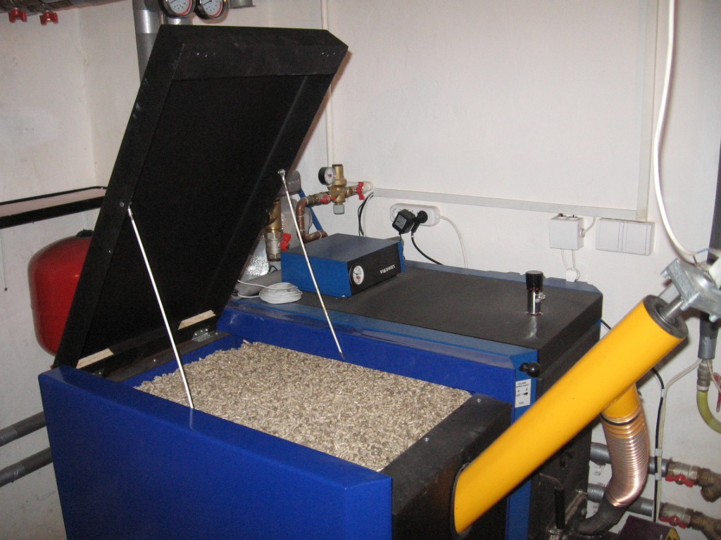

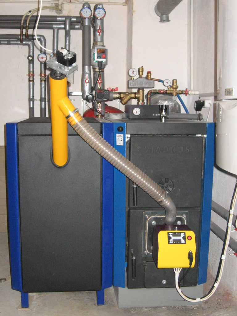

Rezervoar za pelet i transporter
#2715
Mladen SamSvojM...
Registrovan dana: 14/05/2015
Modifikovana cev transportera, drug Zmajdin mi doneo novu cev i par saveta koje sam uslisio i uradio na svoju ruku jos ponesto... Mislim da sam sada potrefio da sve funkcionise kako treba sto se tice doziranja. Zapremina rezervoara je tacno 10 dzakova(150 kg). Molim sve clanove da pogledaju slike i prokomentarisu ako ima nesto da mozda nije dobro, pa da korigujem.

Rezervoar
#2716
JanjicD
JanjicD's picture
Registrovan dana: 24/06/2015
Sve pohvale

Sve pohvale
#2718
koyote
koyote's picture
Registrovan dana: 29/01/2015
Nadam se da radi kao sto izgleda.... Laughing out loud
Sve pohvale i od mene.. Pretpostavljam da ste zadovoljni!!!

Rezervoar za pelet
#2719
Graleb
Graleb's picture
Registrovan dana: 15/09/2015
Svaka čast za rezervoar. Voleo bih da vidim unutrašnjost ili crtež. Sve skupa izgleda odlično. Nisi ništa napisao kako radi. Jesi li pustio u rad?

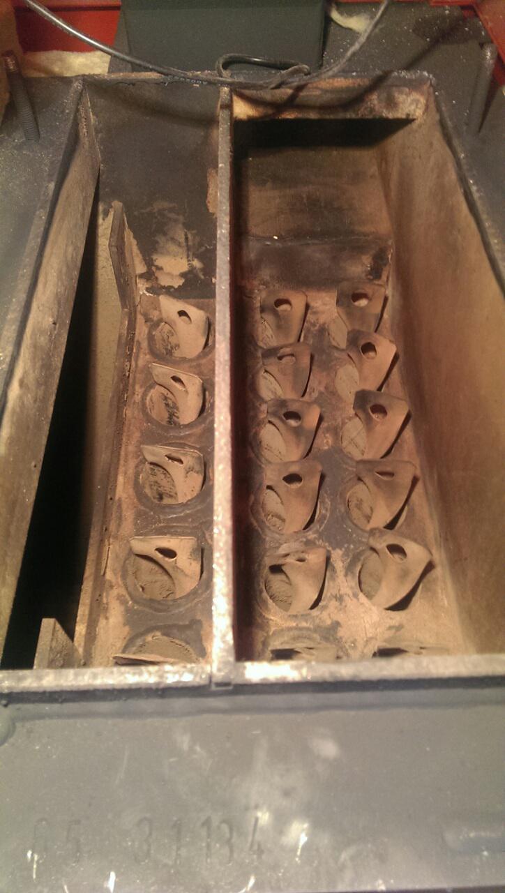

Trubulatori
#2720
MyX-Mesha
MyX-Mesha's picture
Registrovan dana: 03/11/2015
Nisam mogao vise cekati, morao sam skinuti poklopac iznad turbulatora i da vidim kakva je situacija ispod...fotke u prilogu kazu sve.
Wed, 18/11/2015 - 13:50
Sagorevanje bi rekao da je
#2721
Sagorevanje bi rekao da je ok, jedino ono crno ispod pepela je do nedostatka četvorokrakog tj niske temperature kotla, a to se najbolje vidi ako se zagledaš u izmenjivače i vidiš ono nataloženo na zidovima, to već sad dovodi do blago veće temp izduvnih gasova, na kraju sezone će biti ihaaaj... Ja opet nešto experimentišem da mi bude lakše za skidanje turbulatora i čišćenje kanala...

svaka čast
#2722
DANKO966
DANKO966's picture
Registrovan dana: 11/05/2015
Svaka čast Mladene svaka čast igleda perfektno i verovatno tako i funkcioniše. Slobodno možeš da praviš i prodaješ ako se neko bude raspitivao

MyX-Mesha
MyX-Mesha's picture
I meni se cini da je sagorjevanje super. Sto se tice taloga, njega cu rijesiti pocetkom iduce godine, sada nisam htio nista dalje da cackam i skidam turbulatore, jer kotao radi kako treba, a i ovih dana bi trebao 4kraki, motor i trmrgltr da se ugrade pa cemo onda vidjeti sta i kako dalje. Mada, uporedio sam tvoje fotke sa strane 59 i ove moje i vidim da nam iznad turbulatora nije ista situacija, jesi li ti ovo nesto dogradjivao ili nam se kotlovi razlikuju iako su oba 20.
Nadam se da ce ti eksperiment uspjeti Laughing out loud

Moj je 2013g tj starija
#2724
Moj je 2013g tj starija generacija, tu su po fabričkom bili žičani turbulatori, e sad u prvu promaju sam ja još uglavio limene spirale u žičane a sad to hoću i sa drugom promajom da uradim.
Wed, 18/11/2015 - 15:14

#2725
MyX-Mesha
MyX-Mesha's picture
Ja sad nesto razmisljam o tim zicanim da ubacim unutra, ali da necu zeznuti protok kroz turbulatore i samim time omoguciti vecu povrsinu za nakupljanje taloga?!
Do nedavno nisam znao za provjeravanje temperature izduva na peci i vidim da je kud i kamo veca temperatura tu, nego na mom termometru. cca 140*C je na peci, dok je na bezicnom termometru oko 116*C. A negdje sam procitao (neka me ispravi neko ako grijesim) da je sve ispod 150-140 idealna temperatura..ako je to tacno, onda je kod mene na gornjoj granici...

A pazi tebi kotao radi na 60°
#2726
A pazi tebi kotao radi na 60° što je još veća razlika,kad bi očistio izmenjivače i posle ugradnje mešnog i dizanja na 75° to će biti umodulaciji ispod 100°, meni je sad oko 87°.
E sad znam da će pasti pitanje čemu prerada turbulatora uz ovu temp gasova, zato što ovi od flaha nisu ravni pa mi žulja o stranicu izmenjivača pa me to nervira,baš žulja i teško ih otresem.

MyX-Mesha
MyX-Mesha's picture
Jasno mi je sve, ono i sada kotao ide od 5 do 2 snage, ali nikada ne pada na 1. Ocistio bih danas, da sam imao kakvu cetkicu pri ruci, a ovako, ostavio kako jest, jer necu da dajem povod serviseru (skidajuci turbulatore) da mi onemoguci garanciju, ukoliko bi dosao u pregled.
A to sto ti flahovi zuljaju od stranice, mozda i nije lose, ujedno ih i ciste.

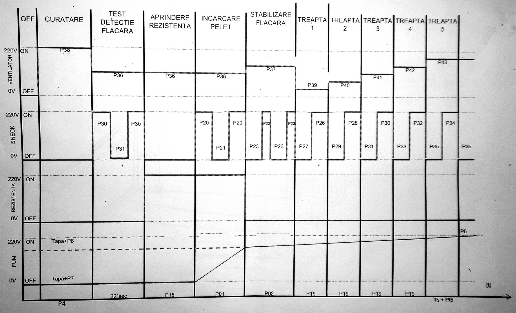

Zdravo svima.Pre svega želeo
#2730
Simke.BGD
Simke.BGD's picture
Registrovan dana: 16/11/2015
Zdravo svima.
Pre svega želeo bih da pohvalim forum i sve dobre ljude koji pomažu jedni drugima. Želeo bih da iznesem svoj problem ostalima i nadam se da će mi neko pomoći. Pre nekih mesec i više dana sam uveo grejanje i kupio Toby kotao od 30kw i stavio global vox radijatore, ukupno 112 kom + veći sušač u kupatilu. Nije ugrađen mešni ventil, na nagovor servisera i majstora nije trebalo. Naravno do tada nisam bio na ovom forumu što smatram mojom najvećom greškom. Grejanje radi samo na donjem spratu od oko 115m2, kuća je u izgradnji, nema izolaciju, iznad sprata je urađen prvi sprat i još uvek nema krova. Postoji i daljinski termostat uniTEC SQ7 RF. Uzeta je veća peć iz razloga da bi se grejala cela kuća kada se završi. U početku nije bilo ni odžaka iz razloga što kako opet kažu majstori ne treba, može da radi i tako. U međuvremenu je urađen.
Kada sam zvao prvi put majstora za aktivaciju odmah se pojavio, naravno trebalo je da uzme pare i to nije bio problem. Peć puštena relativno brzo, grejanje super i sve ok. Naravno kada je majstor otišao počinju problemi. Nakon gašenja peći nakon dostizanje temperature peć se stavila u mod čekanja sve dok temperatura nije pala. Kada je trebalo opet da se upali nije moglo. Greška nema goriva. Pozovem majstora nakon 5 dana pokušavanja, on mi kaže koje parametre da promenim i nakon toga peć se ne gasi uopšte. Non stop grene gašenje, pa opet se upali dostigne temperaturu i krene gašenje i naravno opet paljenje, Majstor zvat 100 puta, naravno ne javlja se. S obzirom da radim sa ljudima i razumem da je gužva i njima bio sam stpljiv i čekao. Naravno lik se nije javljao. S obzirom da mi je pukao film pozvao sam direktno Termodom i ljudi su mi dodeli novog majstora koji mi se uredno javio i promenio parametre koje se nalaze u tabeli koji je kreirao koyote https://goo.gl/Qphrli . Sada peć normalno radi ali je potrošnja mogu da kažem ogromna. Od 17:00 do 23:30 i ujutru od 06:00 do 07:30 više od 30kg. Voda je na 70 i snaga na 5.
Voleo bih da neko pogleda parametre i da mi skrene pažnju šta bi mogao da promenim. Ja sam gledao tabelu i dosta parametra mi je povišeno u odnosu na ostale.
Hvala unapred i pozdrav svima.

Doziranje
#2731
Mladen SamSvojM...
Danas sam jedno 10 puta merio doziranje peleta na 100 sekundi i jedno 3 pta na 300 sekundi i rezultat uvek isti u gram. Za 100 sekundi dozira 250g, odnosno 2.5g/s
Raspon snaga na PltGrnk sam namestio na sledeci nacin:
P1 - 1,4s x 2.5g x 4 doziranja u minuti x 60 minuta x 4.7 = 3,948 KW
P2 - 2,6s x 2.5g x 4 doziranja u minuti x 60 minuta x 4.7 = 7,332 KW
P3 - 3,8s x 2.5g x 4 doziranja u minuti x 60 minuta x 4.7 = 10,716 KW
P4 - 5,0s x 2.5g x 4 doziranja u minuti x 60 minuta x 4.7 = 14,100 KW
P5 - 6.2s x 2.5g x 4 doziranja u minuti x 60 minuta x 4.7 = 17,484 KW
