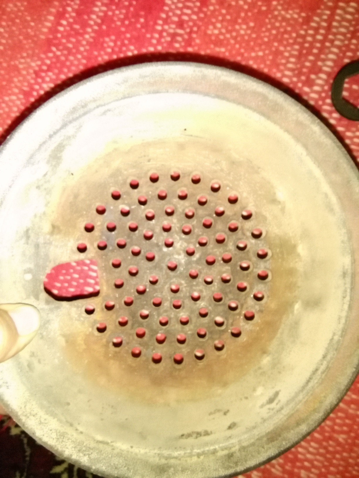

Ugledah u nekim ranijim postovima da se pominjala pepeljara na toby pecima i nedostatak "rupa" po obodu pepeljare, to je i kod mene slucaj. Da li mi predlazete da busim rupe i na koju visinu i koliko rupa je optimalno.
Otprilike ovako izgleda moja pepeljara, kao sto je neko ranije postavio
PEPELJARA
Edit: od kojeg materijala je najbolje raditi obruc koji ste stavljali na pomenutu pepeljaru. Otkako sam povecao snagu ventilatora, sada mi se desava da pokoji nesagorjeli komad izleti van pepeljare..

Ja sam prošle godine izbušila po obodu rupe, videlo se to otprilike na naličju pepeljare gde im je mesto. A sad se razmišljam da ih zavarim, posle tog bušenja imam više šljake nego ranije. A i obruč je prošle godine neko stavljao, mislim da je posle skidao. Pozdrav

Bez sekundarnog vazduha nema
#2647
zmajdin
zmajdin's picture
Registrovan dana: 12/01/2012
Bez sekundarnog vazduha nema dobrog sagorevanja, a bez tih rupa po obodu nema sekundarnog vazduha.

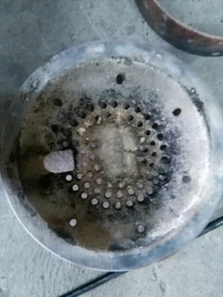

Ja sam majstorisao oko
#2649
Ja sam majstorisao oko pepeljare i obruča,ovo je rezultat

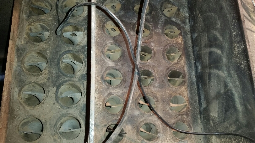

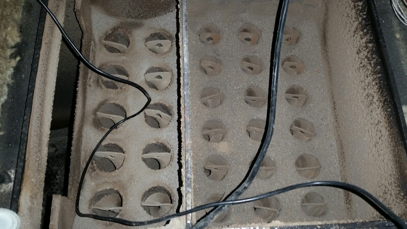

Sun, 15/11/2015 - 16:20
Evo kako izgledaju promaje sa
#2668
ironmaiden
ironmaiden's picture
Registrovan dana: 25/09/2014
Evo kako izgledaju promaje sa izmjenjivacima nakon tone spaljenog peleta i nakon manjeg ciscenja (bez skidanja turbulatora). Na zidovima kotla, a posebno na turbulatorima nahvata se fini kafenkasti prah koji sam potpalio u posebnoj posudi. On dodatno sagorijeva, ali ne plamenom vec zarenjem sa jakim neprijatnim mirisom. Mozda zmajdin ima neko objasnjenje, ali se cini kao ostatak nesagorelog goriva. Kako se ovo moze smanjiti?
