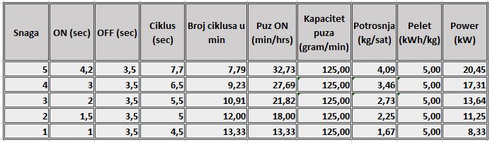

Fri, 13/11/2015 - 09:25
Temp izduvnih gasova
#2616
koyote
koyote's picture
Registrovan dana: 29/01/2015
@Sve naopako
Evo mojih vrednosti.
Snaga Fan ON OFF
5 220 2.3 1.3
4 210 1.9 1.8
3 200 1.6 2.2
2 190 1.3 2.6
1 180 0.9 3
Sto se tice temp izduvnih gasova, ako dobro gledam gore levo prva stavka, onda je 134 C... Kotao je bio u snazi 3 ako je to uopste bitno.
Fri, 13/11/2015 - 11:51
Po meni, teoretski, parametri
#2617
Sve naopako
Sve naopako's picture
Registrovan dana: 28/10/2014
Po meni, teoretski, parametri su sasvim OK (cak bih rekao da je ventilator na donjoj granici, narocito na jacim snagama, ali ako je sagorevanje ok, to je to), tako da ja tu ne bih nista dirao. E sad, cini m se da je temp dimnih gasova ipak velika, pogotovu za snagu 3... Da li je kotao za ciscenje, ili mozda imate nekako prirodnu jaku promanju (ne znam da li je ovo moguce kod ovih kotlova) ili nesto trece, ostavljam clanovima sa vise iskustva oko ovoga...

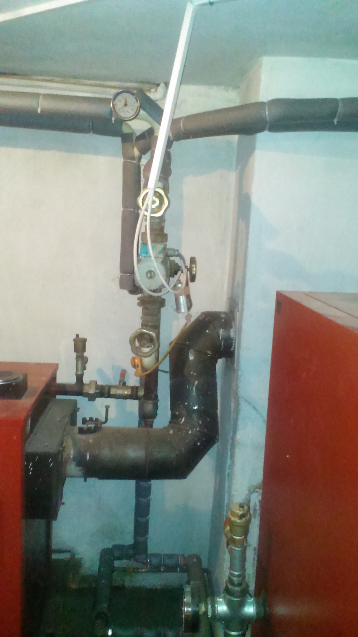

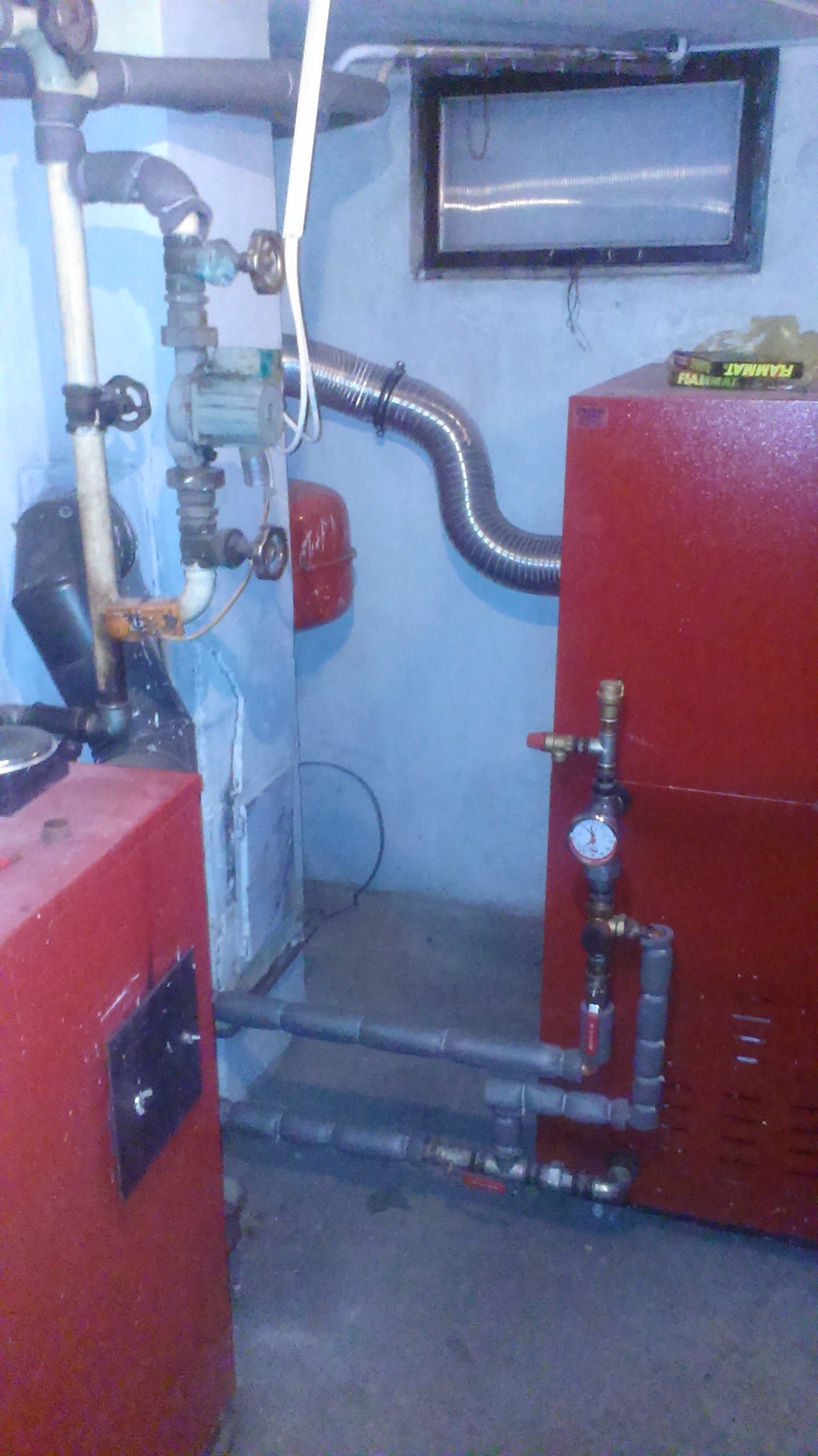

tozziiniip11 na 60 do 63
#2628
tozziinii
p3 30 -učestalost čišćenja
p4 30 -vreme čišćenja
p11 na 60 do 63 -uključivanje pumpe
p38 na 220 max -čišćenje , nema potrebe da izduva ceo pelet iz pepeljare
a ventilator se meni pokazao dobro sa
1 75
2 80
3 85
4 95
5 105
al ja koristim RIZ koji je sigurno bukva 100% i parametri su mi kao na slici 1 ,a vaši na slici 2
e sad još taj trokraki kad bi videli kako stoji i gde , može neka slika sistema ?

Fri, 13/11/2015 - 18:52
@tozziinii Imate li mesni
#2630
vukpiper
vukpiper's picture
Registrovan dana: 24/09/2014
@tozziinii
Imate li mesni ventil?
Ako da, postavite ga tako da u kucu ide 40ak C, a u kotlu recimo 75C... i onda ce brzo dostici temperaturu kotao, i polako zagrevati ostatak vode iz modulacije. Po meni, je dobro sto imate dosta vode u sistemu, sto je sistem inertniji to je veca mogucnost za ustedu. (manje i redje paljenje/gasenje kotla)
Ako nemate mesni ventil, podhitno ga ugradite!
Pozdrav Vuk

Fri, 13/11/2015 - 20:51
#2634
tozziinii
tozziinii's picture
Registrovan dana: 05/11/2015
evo slika boree
