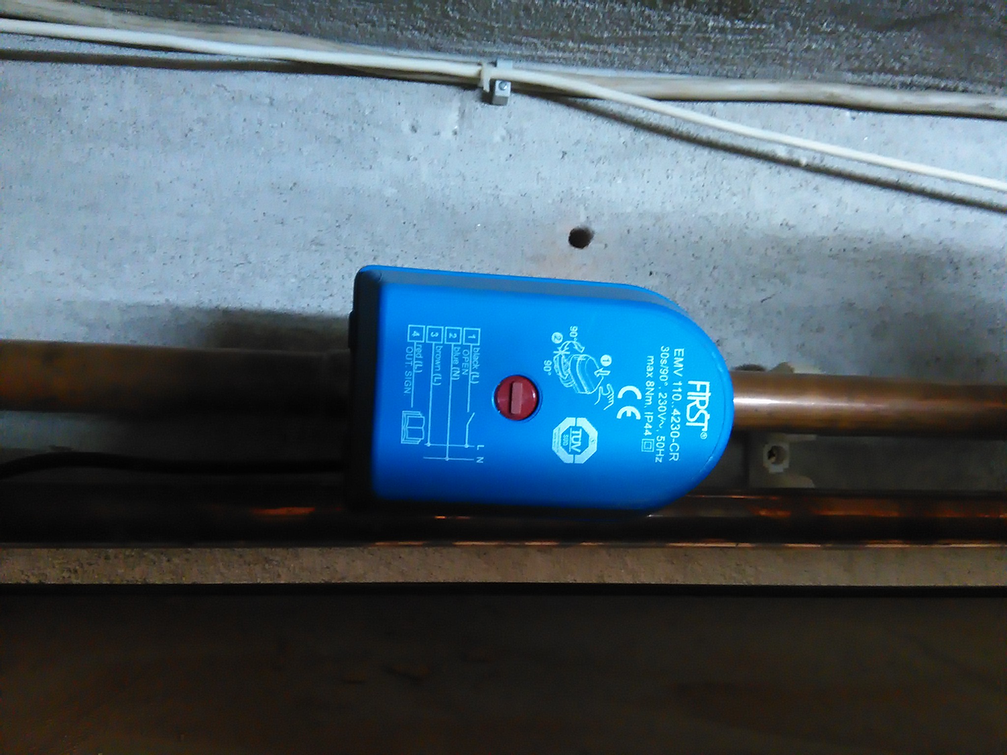

Sjuga : pumpa mora biti u
#2570
Sjuga : pumpa mora biti u radijatorskom krugu da bi voda cirkulisala neometano u radijatorima,gde i treba, automatiku na mešni je poželjno staviti,termo glave još poželjnije,a najpoželjnije tj obavezno u tvom slučajeva zbog etaža je staviti elektro-pokretni ventil koji će sprečiti cirkulaciju vode kad za tim nema potrebe,to se poveže sa pumpom i kad pumpa radi on je otvoren a kad ne radi pumpa on se zatvara i sprečava cirkulaciju vode. Evo kao na slici.

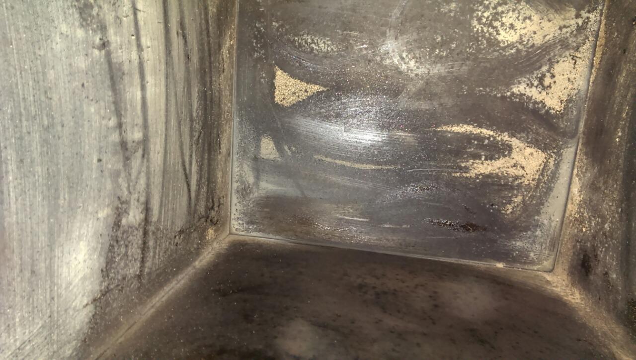

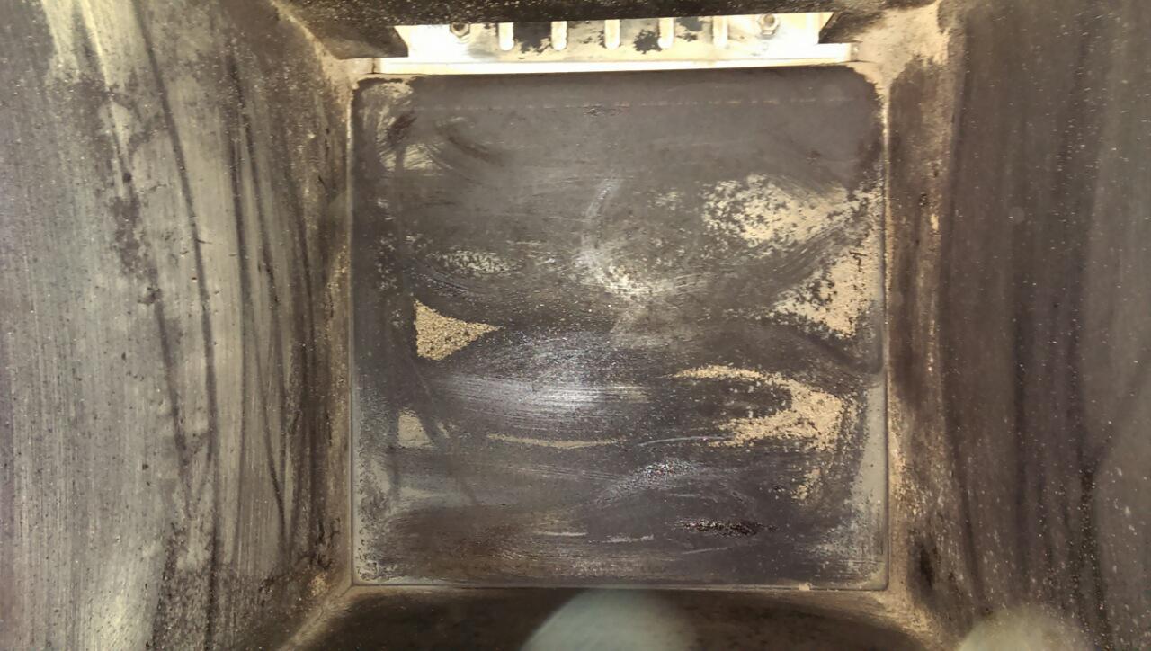

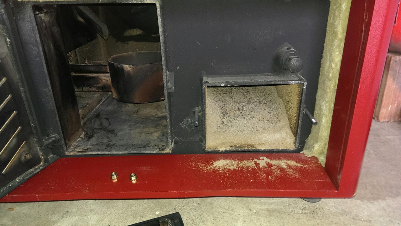

Uspio sam "natjerati" pec da predje 57 stepeni C prije nego mi se ugrade mjesac i ostale stvari. Smanjio postavke ventilatora, za po 3...tj.:
- na snazi 5 sa 93 na 90
- na snazi 4 sa 90 na 87
- na snazi 3 sa 80 na 77
Sa ovakvim postavkama imam osjecaj da je plamen nekako krupniji, tj bolji...a mozda i grijesim. Vidim svi su pojacali ventilatore, ali ja kad stavim recimo na snagu 5, ventilator na 100, onda mi se smanji plamen i imam osjecaj da ce se ugasiti...
I evo po fotkama u prilogu se moze vidjeti prisutnost kondenzacije..ali mene nesto vise interesuje ovdje, a to je da li je uobicajeno da se ova desno pepeljara ovoliko napuni nakon 45 dana koristenja, tj.43potrosene vrece peleta....

45 dana !!!! pa ja to čistim
#2574
45 dana !!!! pa ja to čistim pri svakom punjenju rezervoara tj na nedelju dana max, no ne mora se al ja to volim tako sve očistiti , ne traje dugo a i nekako sam mirniji
Je li pricamo o istoj?? Ova desno? Nju su mi rekli prilikom instalacije peci da cistim na kraju sezone, eventualno u sredini sezone i na kraju i zbog tog me buni ova "napunjenost". Znaci sve je ok? :/
Ovu gdje je "loziste", tu cistim svaka 3-4 dana, nekad i manje...
Tue, 10/11/2015 - 23:44
da o toj pričam, inače kod
#2577
da o toj pričam, inače kod jednog čoveka serviser nije rekao da se mora i pepeljara nekad izvaditi i očistiti rukom , kad sam izvadio pepeljaru pred kraj sezone znači jedva je bilo malo prostora gde je uvlačio vazduh
Desnu pepeljaru ispod
#2578
ironmaiden
ironmaiden's picture
Registrovan dana: 25/09/2014
Desnu pepeljaru ispod izmjenjivaca obavezno cistiti jednom sedmicno uz temeljno tresenje turbulatora. Ja cu od ove sezone jednom mjesecno skidati gornju plocu iznad izmjenjivaca i detaljno ih cistiti uz demontazu turbulatora. Ovo najvise zbog prljavog peleta. Na pr.od pocetka oktobra do sada dimni gasovi na jedinici su sa 90 porasli na preko 105 i to bez diranja parametara i uz redovno tresenje turbulatora.
Tue, 10/11/2015 - 23:53
Pepeljaru ja vadim redovno i
#2579
MyX-Mesha
MyX-Mesha's picture
Registrovan dana: 03/11/2015
Pepeljaru ja vadim redovno i usisivacem to sve fino pokupim, a neizmjerno Vam hvala boree i ironmaiden za ovaj info. Od sada cu i ja sedmicno cistiti pepeljaru ispod izmjenjivaca. Turbulatore tresem svaki dan, ono malo jace i po 10ak-15 puta gore-dole cimam onu rucicu.
@ironmaiden, da li se demontiranjem te ploce gubi pravo na garanciju?? I da li ce te mrziti da kakve fotke uradis prilikom demontiranja toga...
LP i jos jednom Vam hvala za info.
