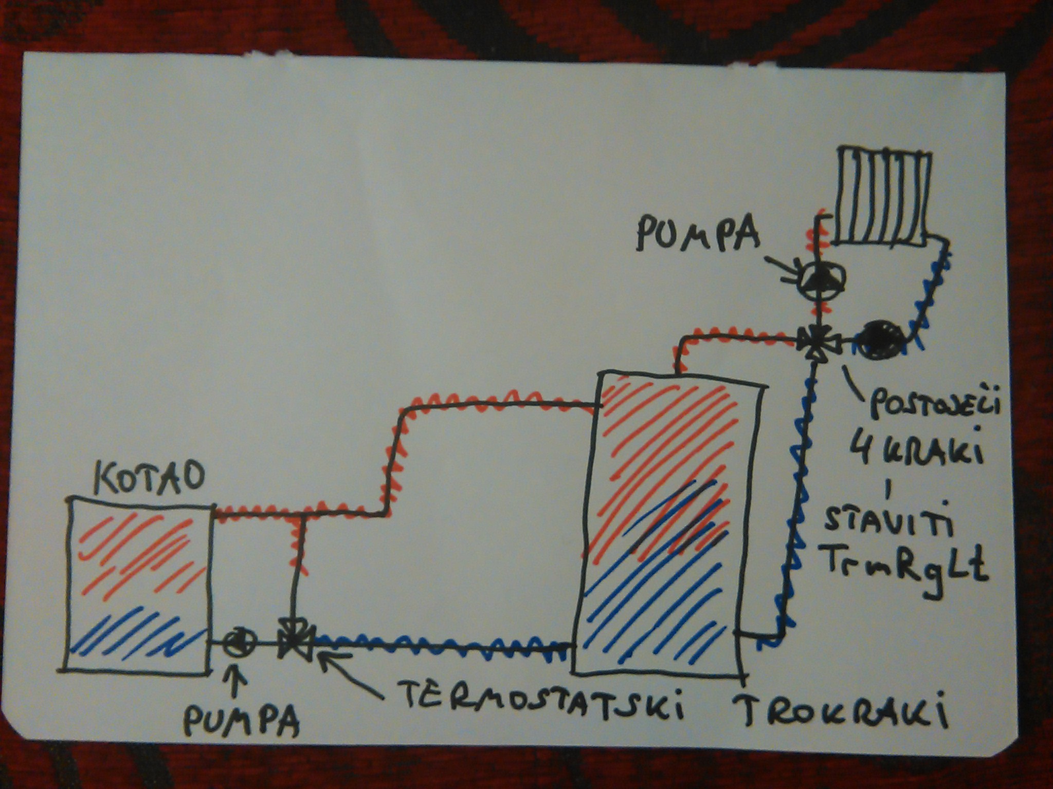

Ovako nekako, grubo nacrtano
#2464
Ovako nekako, grubo nacrtano al poenta je tu...i da, na zmiju zaboravite, bar dok ne prikopčate na nju solarno ili možda za lavabo u garaži da operete ruke Wink

Najbolje resenje je preko
#2465
Grejac
Grejac's picture
Registrovan dana: 12/02/2010
Najbolje resenje je preko laddomata ili preko t-mix ventila. U sustini, u baferu je pozeljno postici sto visu temperaturu, npr 85-90C. Kotlovska minimalna 65-70C. Eh sad, kod peleta nije to problem odrzavati u zadatom histerezisu. Kod kotlova na pirolizu i cvrsto gorivo je malo drugacija prica ali se sve vrti oko istog.
Eh sada, kontrola temperature u prostoru se i vrsi preko sobnog termostata, sobnog korekcionog termostata sa regulatorom grejanja, termo glavama....i slicno. Poenta je tih baferskih 80-90C sniziti na prijatnih 40-50-60C Samim tim akomulacija u baferu je postignuta, temperatura vode se i odrzava u sistemu...
Ovo preko zmije, tj izmenjivaca ne pije vodu nikako. Zapremina vode u kotlu, zapremina cevne instalacije i samog izmenjivaca je dosta mala, pa dolazi do cestog paljenja i gasenja kotla. Izmenjivac se koristi za neke druge stvari.
Ova sema sto je boree nacrtao je upravo to sta treba da bude. Sad, sta ce pumpe kontrolisati...da li ce mesni biti mehanicki ili motorni...to je vec stvar zelje i mogucnosti. Naravno, automatizacija je majka sistema.
Sun, 01/11/2015 - 19:52
Puno se zahvaljujem na pomoci
#2466
JanjicD
JanjicD's picture
Registrovan dana: 24/06/2015
Puno se zahvaljujem na pomoci ,
Pustio sam pumpu koja tera vodu u bafer na max , malo je se povecala temp u baferu , videcemo u radu necu ga gasiti , ali i dalje moj BOSCH ceka da na njemu padne tem za 10 stepeni pa opet krece u ponovni ciklus.
Na vrvu bafera mi je aut ozraka i od nje do plafobna ima 3 cmm znaci nemogu napraviti kao sto si mi predlozio T komad , ali , kako bi bilo ako sam dobro razumeo ,
skroz gore dovodim od cetvorokrakog vodu od kotla a skroz dole vracam na cetvorokraki na kotao , na prvi ispod gornjeg ide ka radijatorima a na prvi sledeci iznad donjeg povrat iz radijatora,
anuliram apsolutno zmiju ne koritim je za sada , imam termostat sobni kvalitetan on radi dobro . To je resenje da iskoritim postojece da ne kupujem dodatno , fakticki bafer je zajednicki i za dotur tople vode iz cet ventila i radijatore ,
Kako vidis takvo resenje

Bafer povezivanje
#2469
tihi2
tihi2's picture
Registrovan dana: 02/05/2009
skroz gore dovodim od cetvorokrakog vodu od kotla a skroz dole vracam na cetvorokraki na kotao , na prvi ispod gornjeg ide ka radijatorima a na prvi sledeci iznad donjeg povrat iz radijatora, anuliram apsolutno zmiju ne koritim je za sada , imam termostat sobni kvalitetan on radi dobro . To je resenje da iskoritim postojece da ne kupujem dodatno , fakticki bafer je zajednicki i za dotur tople vode iz cet ventila i radijatore
Kotao radi dobro, održava temperaturu u rasponu 10*C i to je ok. Tako treba.
Trebalo bi da je redosled priključaka ovakav:
1. najvišlji priključak za izlaz vode iz bafera prema radijatorima
2. najviši posle toga ulaz vode iz kotla u bafer
3. drugi odole je vračanje vode od radijatora u bafer
4. najniži je izlaz vode iz bafera prema kotlu.
Izlaz vode iz bafera prema radijatorim treba da je najvišlji.
Sun, 01/11/2015 - 21:33
Tako je u pravu si malo sam
#2470
JanjicD
JanjicD's picture
Tako je u pravu si malo sam permutovao ,
smatras da ako prepravim ovako kako si napisao da ce proraditi kako treba ,
u toku nedelje ce mi doci majstor da to tako uradim
znaci da je u redu za tih 10 stepeni , dobro ok

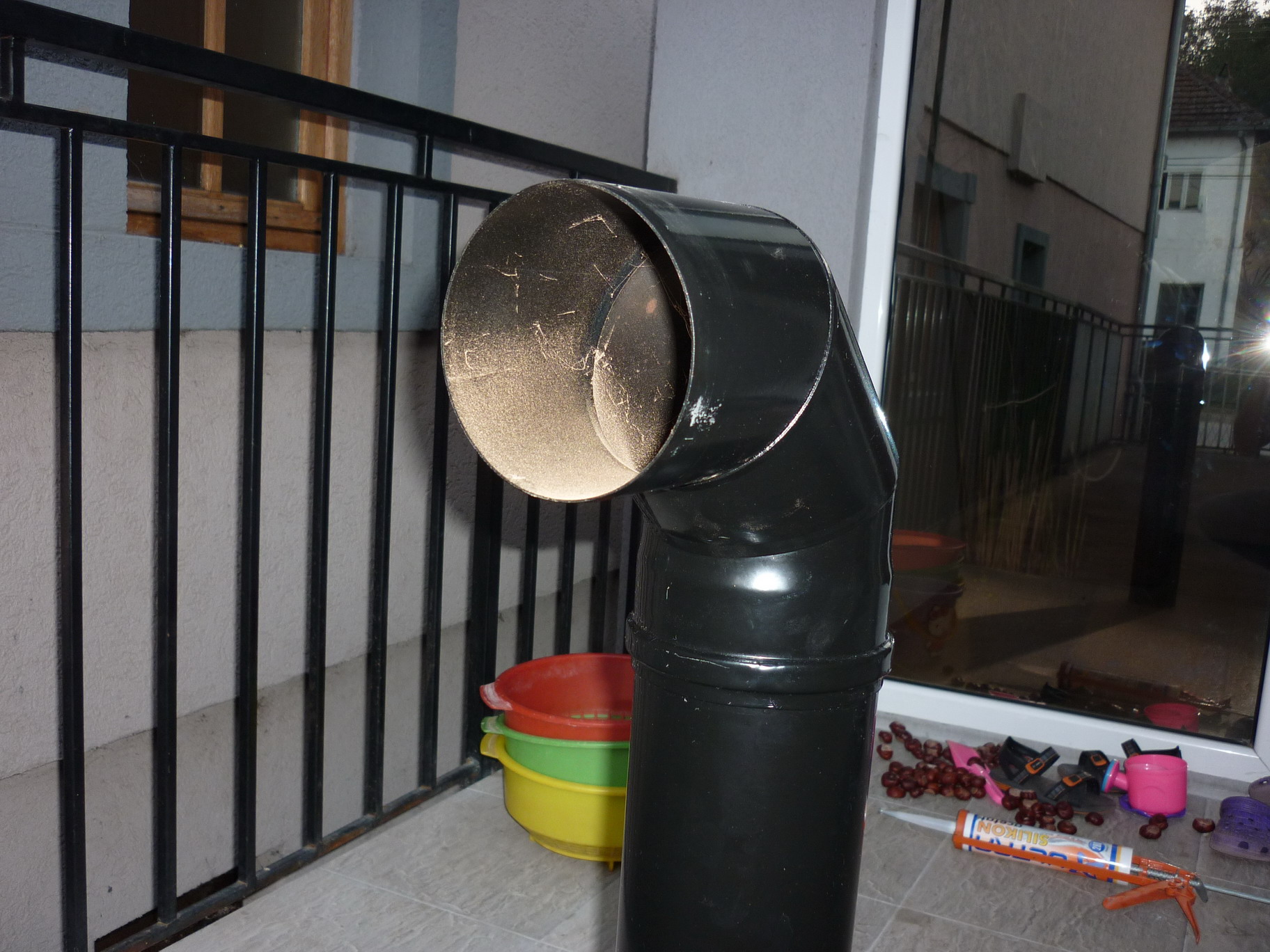

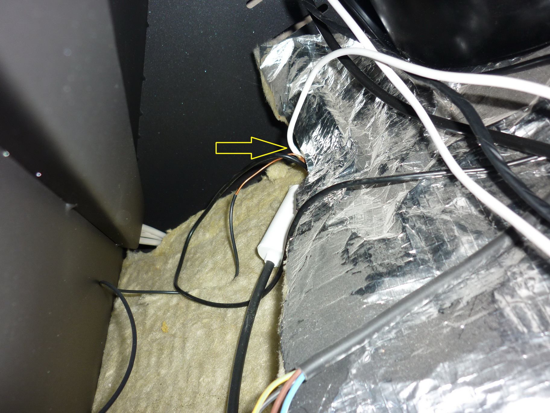

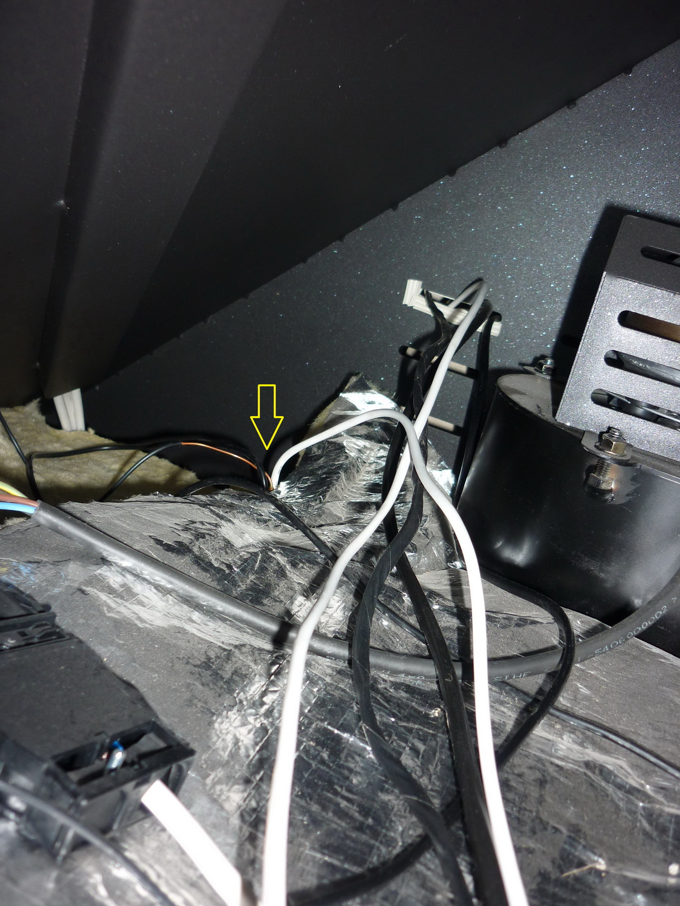

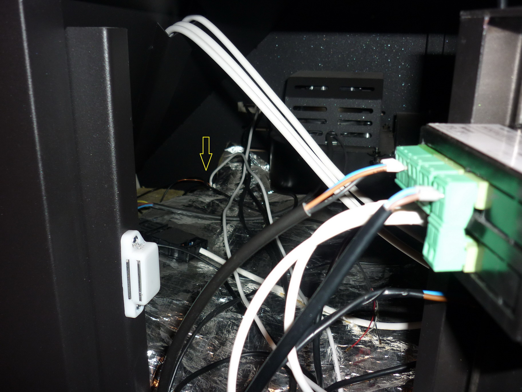

Ево видите где је повезао
#2483
richiemsch
richiemsch's picture
Registrovan dana: 23/08/2015
Ево видите где је повезао сонде, па ми реците јели тако треба?
Јели ово та рупа, котловска чаура?

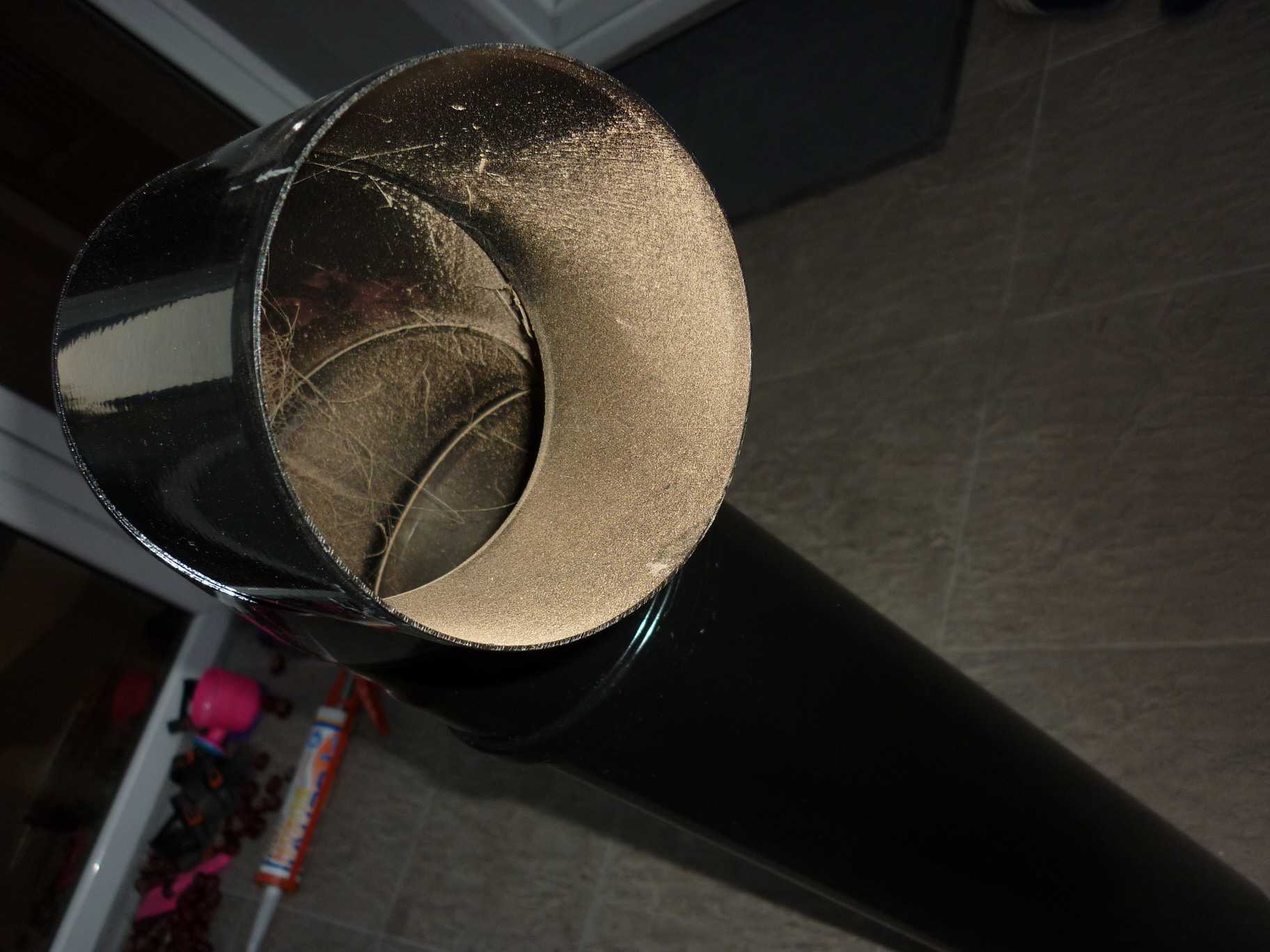

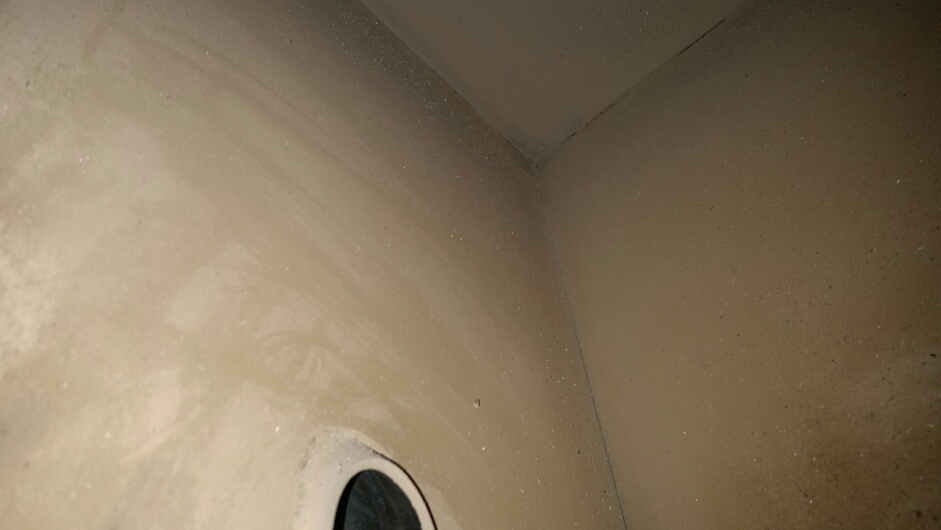

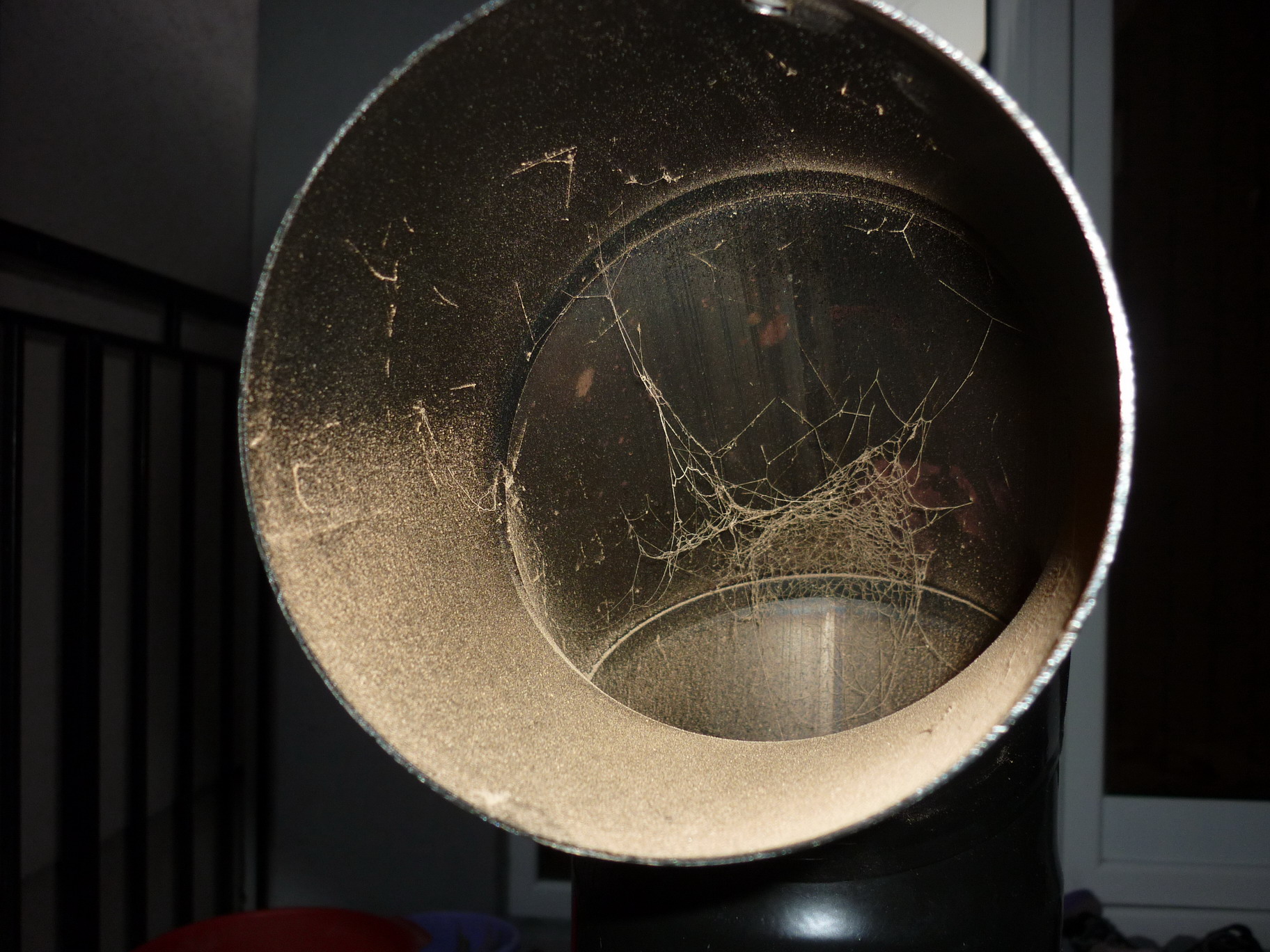

Tue, 03/11/2015 - 21:37
А ово у димоводној цеви је
#2484
richiemsch
А ово у димоводној цеви је резултат цирка два сата рада котла.
У шољи је било несагорелог пелета, а испод ње пуно крупних остатака самлевеног пелета.

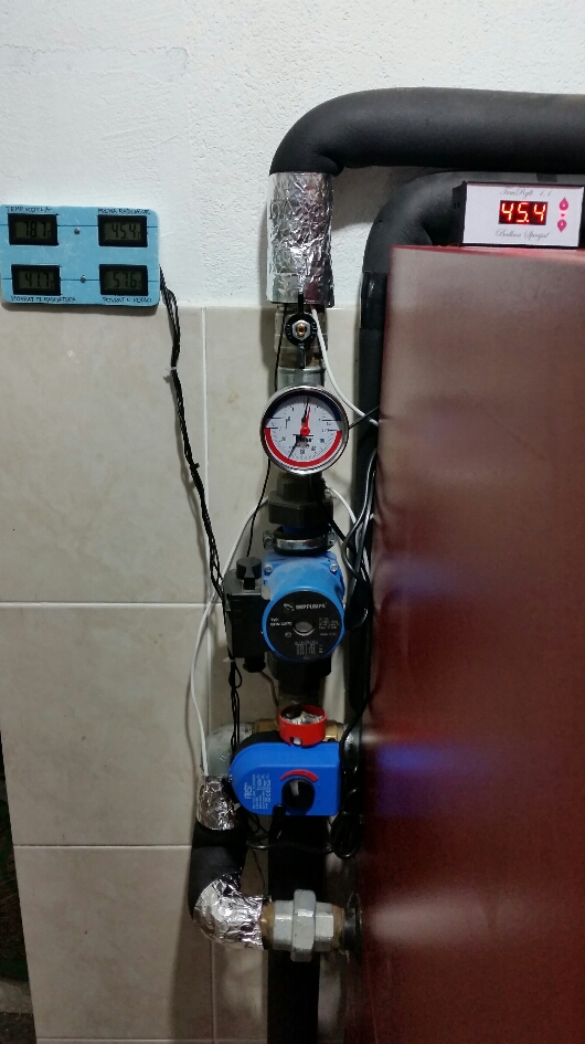

Tue, 03/11/2015 - 23:05

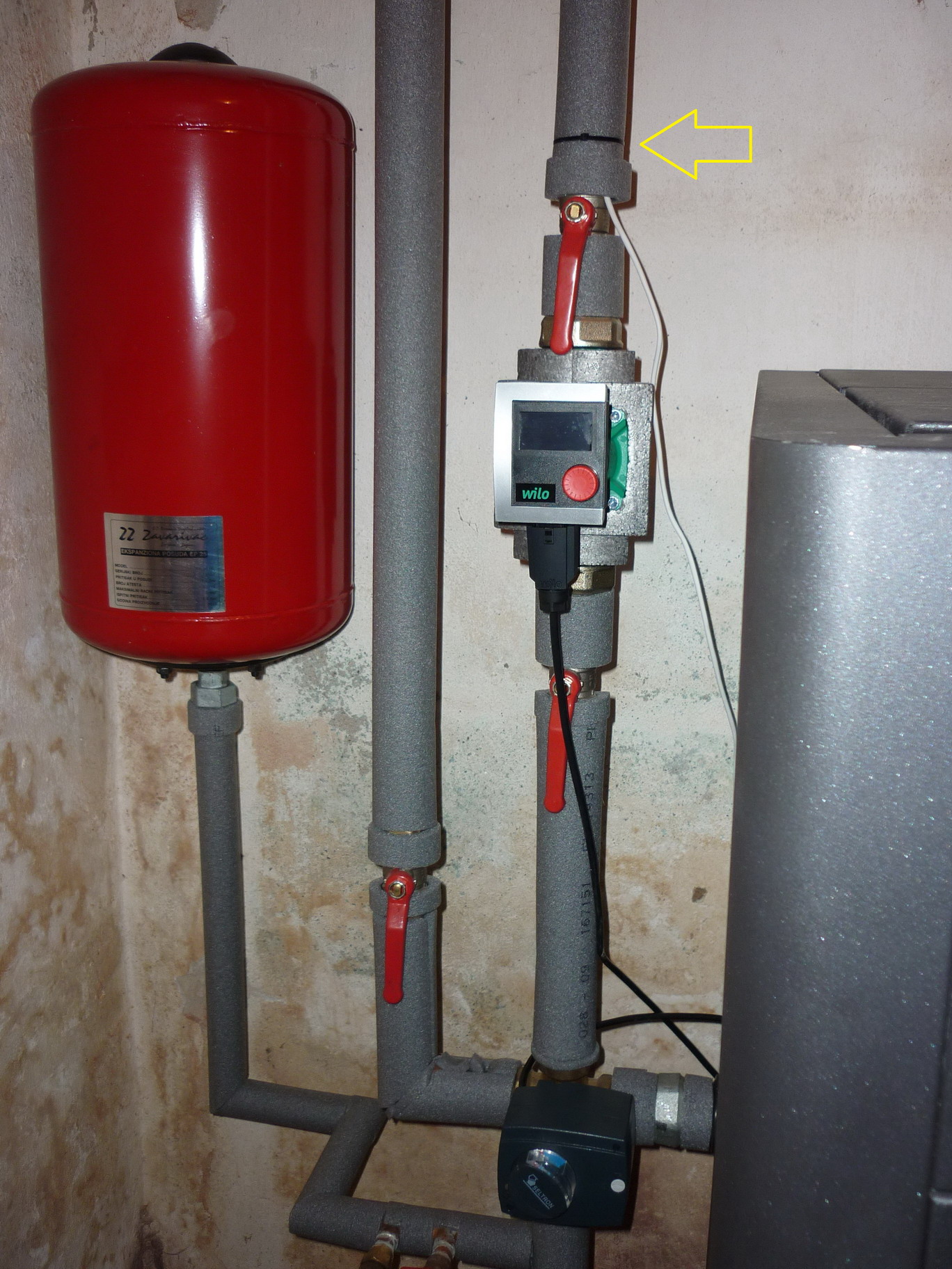

Ja sam sondu povezao na
#2485
ironmaiden
ironmaiden's picture
Registrovan dana: 25/09/2014
Ja sam sondu povezao na izlaznoj cijevi iz kotla (kao na slici). Bitno je dobro fiksirati za povrsinu na pr. Al trakom i prekriti izolacijom. I ja sam probao u toj cauri da ubacim senzor, ali sam bolja mjerenja dobio na izlazu, mada razlika je mala. U cauri jedino nisam siguran kako sonda "registruje" toplotu jer nije priljubljena za zidove caure. Za uporedbu evo kako izgledaju meni zidovi lozista nakon pola tone bukovog "prljavog" peleta.
Tue, 03/11/2015 - 23:13
Ти сад по овом времену држиш
#2486
richiemsch
Ти сад по овом времену држиш температуру радијатора на 45,4?
Јели то довољно?
Tue, 03/11/2015 - 23:24
Ovo je bila proba, sad je
#2487
ironmaiden
Ovo je bila proba, sad je drzim na 41 do 43 i dovoljno je za 21 do 22 stepena u kuci za vanjsku temperaturu od -5 do 10 stepeni. Potrosnja je oko 2.2 kg/h i sa radom kotla ujutru i uvece za 15 sati odu 2 vrece dnevno (220 m2).
