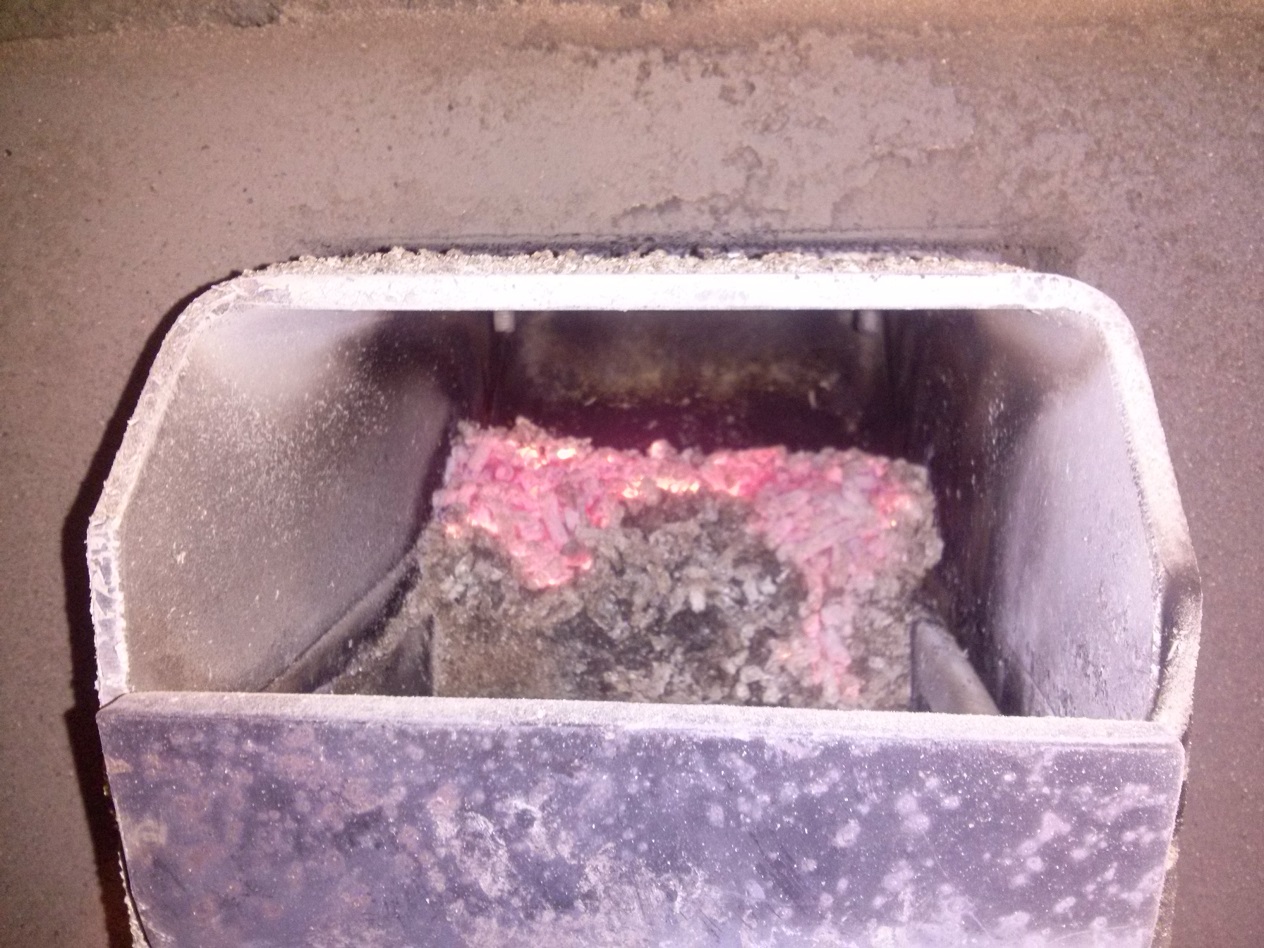

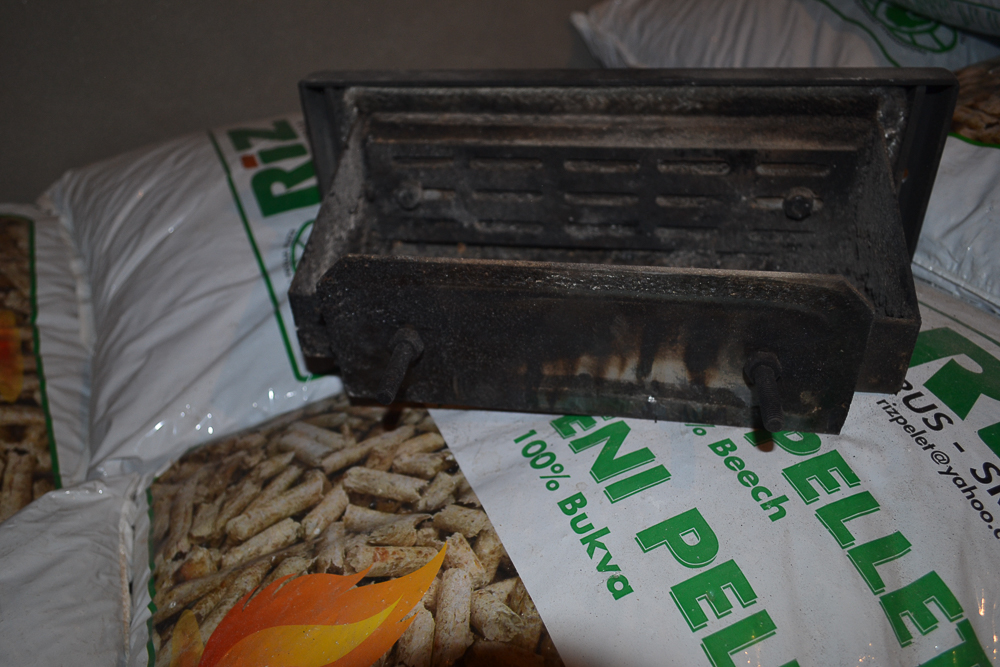

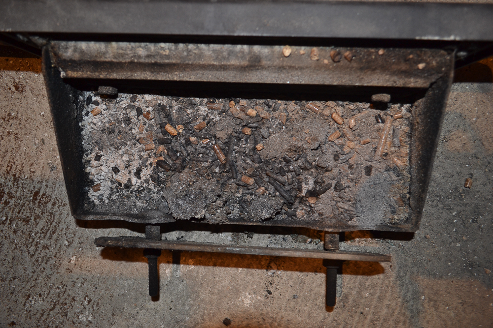

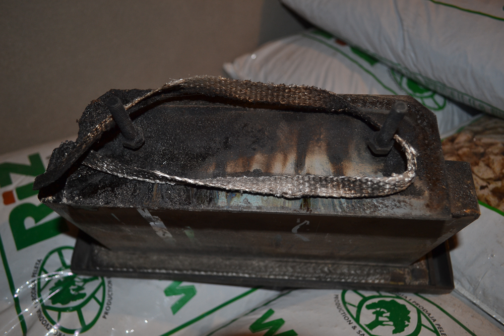

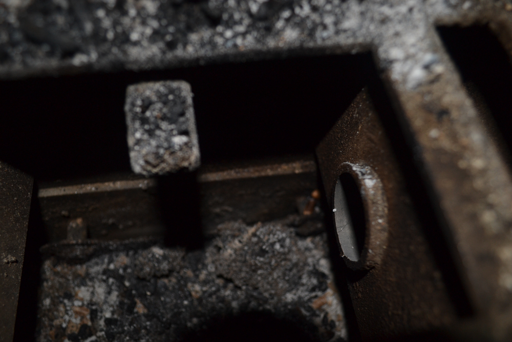

Eto, nisam morao dugo da čekam da kotao prijavi alarm nema goriva. Ovog puta je radio od 11-23, jednom ili dva puta se ugasio pa upalio po nalogu sobnog termostata ali opet isti problem. Slikao sam kotao iznutra, da se vidi na šta liči posle prijavljivanja alarma. Takođe, slikao sam i pepeljaru da pokažem na šta mislim kad kažem da vuče falš vazduh... Ne sama spoljna vrata pepeljare (ubacio list papira, zategao i nisam mogao da ga izvučem), već nastavak za zatvaranje zadnje komore, na kome je i izgorela i otpala azbestna traka (vidi se na slici).

Ajoj... Pod 1 ovo je čist
#2540
Ajoj...
Pod 1 ovo je čist primer za one koji kažu da na pelet nema kondenzacije, ima i tek kako, kao što se i vidi na slici da se cakli na zidu kotla. Sagorevanje ti je jako loše,jako, tu stvarno nešto ne štima. Vidim i da ti je cev iz koje ispada pelet u pepeljaru puna peleta, jel to svako put tako? Naime kod RIZ je do nedavno bilo da imaju velike komade peleta, i to baš zna da napravi ovo,pelet je jako presovan, i ne može puž da ga savlada, juče sam imao isti slučaj na 20-ki, a na drugoj je i verovatno zato i puko reduktor na pužu. U svakom slučaju definitivno trebaš zvati servisera jer ovo nije dobro ovako.

Da, ovako je skoro uvek...
#2541
stevanovicfilip
stevanovicfilip's picture
Registrovan dana: 21/09/2014
Da, ovako je skoro uvek... Nisam imao prilike da vidim druge Toby12 kotlove u radu, pa ne znam kako oni rade, ali mi je sumnjivo to što pri najačoj snazi kotla, plamen nije veći od 3-4 cm, nema onog ogromnog plamena kao na snimcima drugih gorionika na youtube-u. Takođe, ne znam koliko je vremena potrebno da kotao dostigne zadatu temperaturu, kod mene tek posle sat vremena radijatori počinju da mlače... U svakom slučaju, mislio sam da je problem u parametrima, pa sam probao bar 10 različitih podešavanja (uključujući i fabrička), ali je rezultat uvek isti... Ništa, moraću da počnem da ganjam servisera, pa kako mi bude. U tom smislu, da li je bolje da zovem servisera koji mi je ugradio kotao, ili da se obratim direktno proizvođaču?

Samo proizvođaču, nadam se da
#2542
Samo proizvođaču, nadam se da je ovlašten serviser pustio kotao u "rad" ma kakav to rad bio...

Da,da, ovlašćen serviser je
#2543
stevanovicfilip
Da,da, ovlašćen serviser je obavio standardno "puštanje u rad", počevši od "mešni ti ne treba, što si ga stavljao, samo će da te muči", do postavljanja zadate temperature kotla na 60c, a pumpe na 45c, bez da je pogledao kolika mi je kuća, koliko radijatora i sl... Vidim da je to kod nas simptomatično... Zovem, pa se javljam... Pozdrav

@stevanovicfilip Da li je
#2544
s.milos
s.milos's picture
Registrovan dana: 06/11/2015
@stevanovicfilip
Da li je sonda za temperaturu dimnih gasova na svom mestu? Dosta cesto se ta sonda pomeri iz svog lezista.
Traka koja dihtuje zadnju komoru mora da bude na svom mestu, inace distribucija vazduha kroz loziste nije dobra.

@s.milosSkidao sam onun
#2545
stevanovicfilip
@s.milos
Skidao sam onu zadnju masku, sonda je bila ubačena u dimnu cev, ali sam je još malo gurnuo unutra, međutim ništa se nije promenilo... Traka trenutno nije na svom mestu, izgorela je i otpala, ali mi se čini da nije dobro dihtovalo ni pre, iako se to golim okom ne vidi. Kotao je nov, od ove sezone ga koristim, ali već pri prvom čišćenju sam primetio da je jedna opruga na pepeljari zarđala, a posle 10ak dana, obe su propale i sada nemaju nikakvu funkciju...
