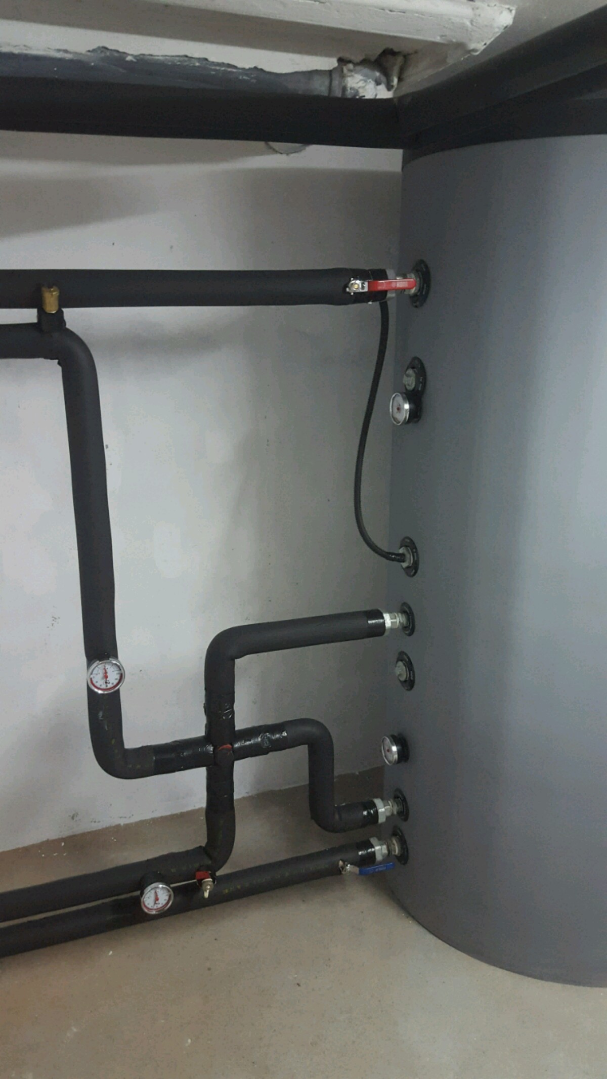

Postovani ,
Kao sto sam imao u planu da dogradim bafer na psotojece grejanje to sam i ucinio , elem to ne radi kako treba .
Imam kotao SIME tucani an koji sam ugradio BOSCH BRENT gorionik . termostat od gorionika sam postavio na bafer
koji je povezan na cetvorokraki esbe mesni ventil na isti kotao naravno tu je i pumpa koja gura vodu . na gornji
izlaz bafera preko druge pumpe povezan je odlaz vode u radijatore a na donji povrat . Ima exp posude za obe grane
kotlovsko bafersku i bafersko radijatorsku .
Pre neki dan se desilo prvo ukljucenje , i desava se sledece , podesim na kotlu 45 stepeni , gorinik radi i dok postigne
temperaturu na 45 stepeni , na kotlu na ter pise 80 stepeni , na baferu je dostigne max 30 stepeni , mesni je otvoren
oko 80posto, a termometri pokazuju da je odlazan i dolazna temperatura vode prema radijatorim 40 stepeni.
Pumpe rade sve vreme . I jedan ne znama da li se moze promeniti feler , gorionik postigne podesenu tem i gasi se
i tek kada ista opadne za 10 stepeni on se ponovo pali i ciklus ide dalje . To mi je mnogo glupo. Odzak mi je exstra .
Ne znam u cemu je problem ali nikako da se grejem kako treba , da li nesto fali u mom sistemu ili sam negde pogresio
u instalaciji .
Hvala unapred na odgovorima

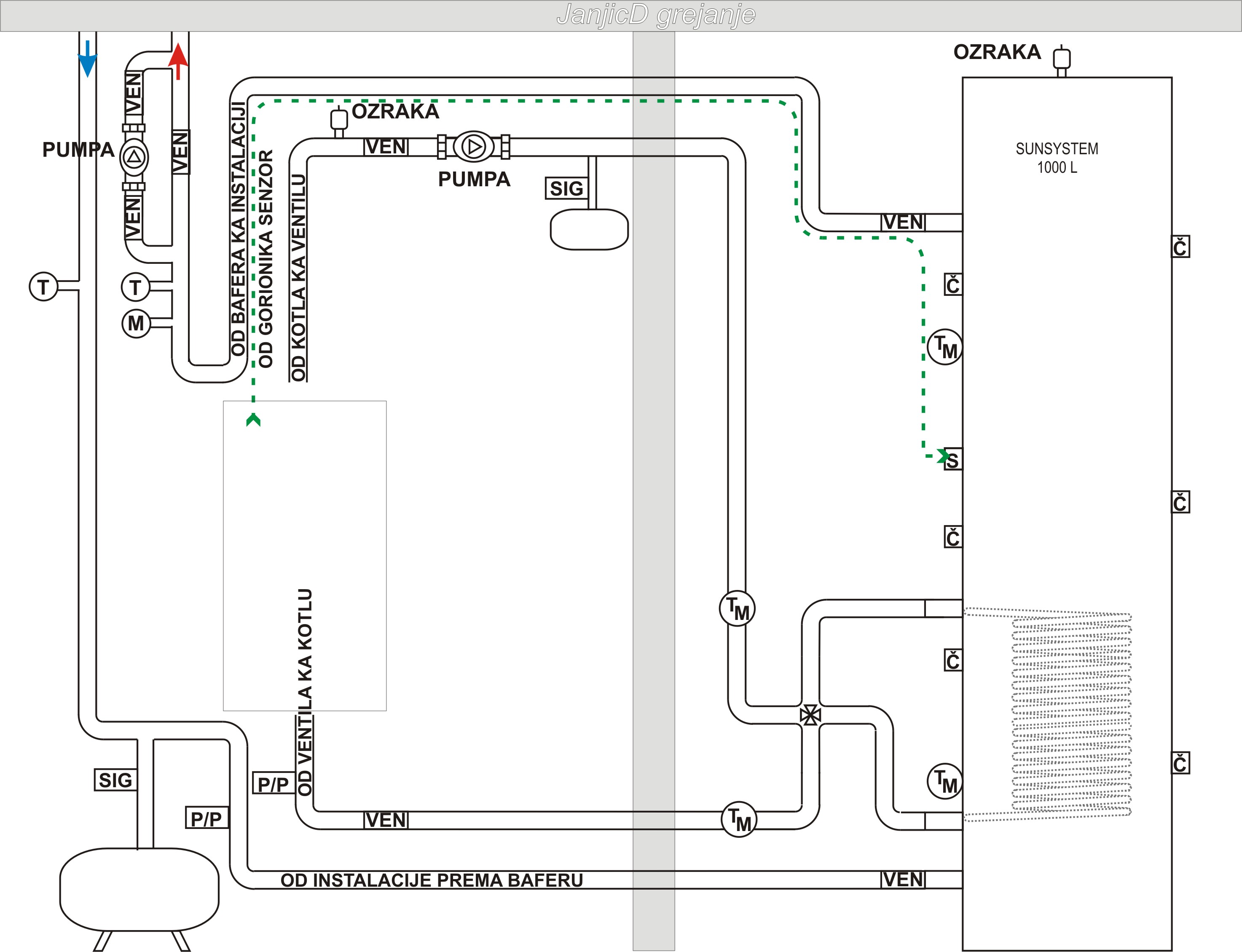

Janjićd jel bi mogli da
#2452
Janjićd jel bi mogli da nacrtate sistem ,ili da slikate pa da vidimo kako to izgleda?
Sun, 01/11/2015 - 10:57
Mesni ventil izmedju kotla i
#2453
Grejac
Grejac's picture
Registrovan dana: 12/02/2010
Mesni ventil izmedju kotla i bafera? I u tom slucaju senzor temperature u baferu a ne u kotlu. Kotao se brze zagreva zbog mesnog a ujedno i manje je zapremine. Ne treba to tako da ide
Sun, 01/11/2015 - 13:30
bafer problem
#2454
JanjicD
JanjicD's picture
Registrovan dana: 24/06/2015
Postovani,
Hvala,
Evo sajem semu veze a slike za pola sata kako sam izveo
Sun, 01/11/2015 - 14:35
Ne ide to tako, niste trebali
#2455
Ne ide to tako, niste trebali na zmiju priključiti, iz kotla na bufer sa termostatskim trokrakim mešnim ventilom i tako iz bufera u radijatore.

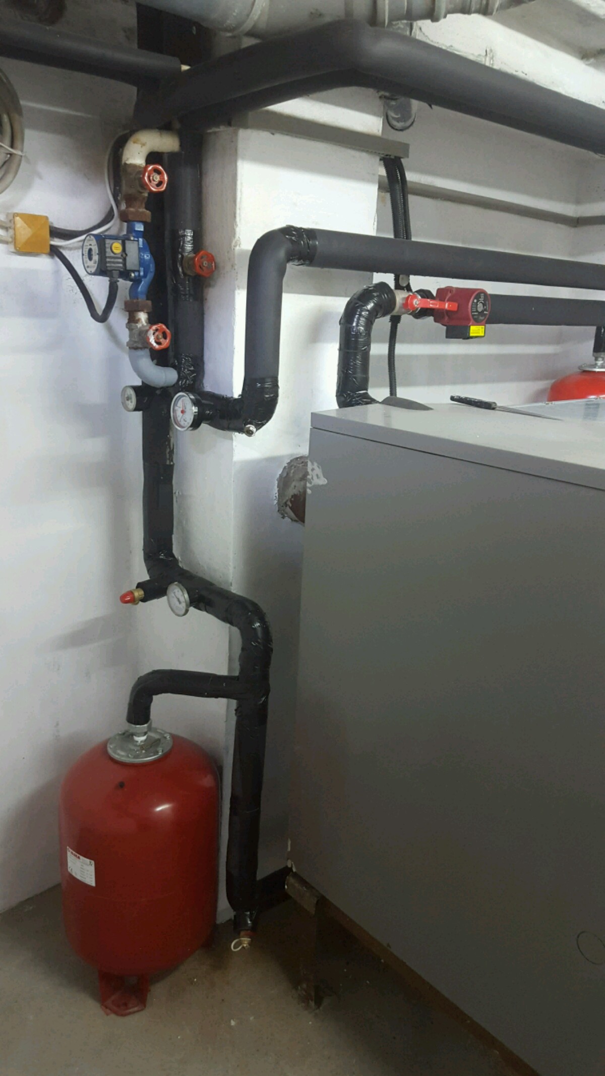

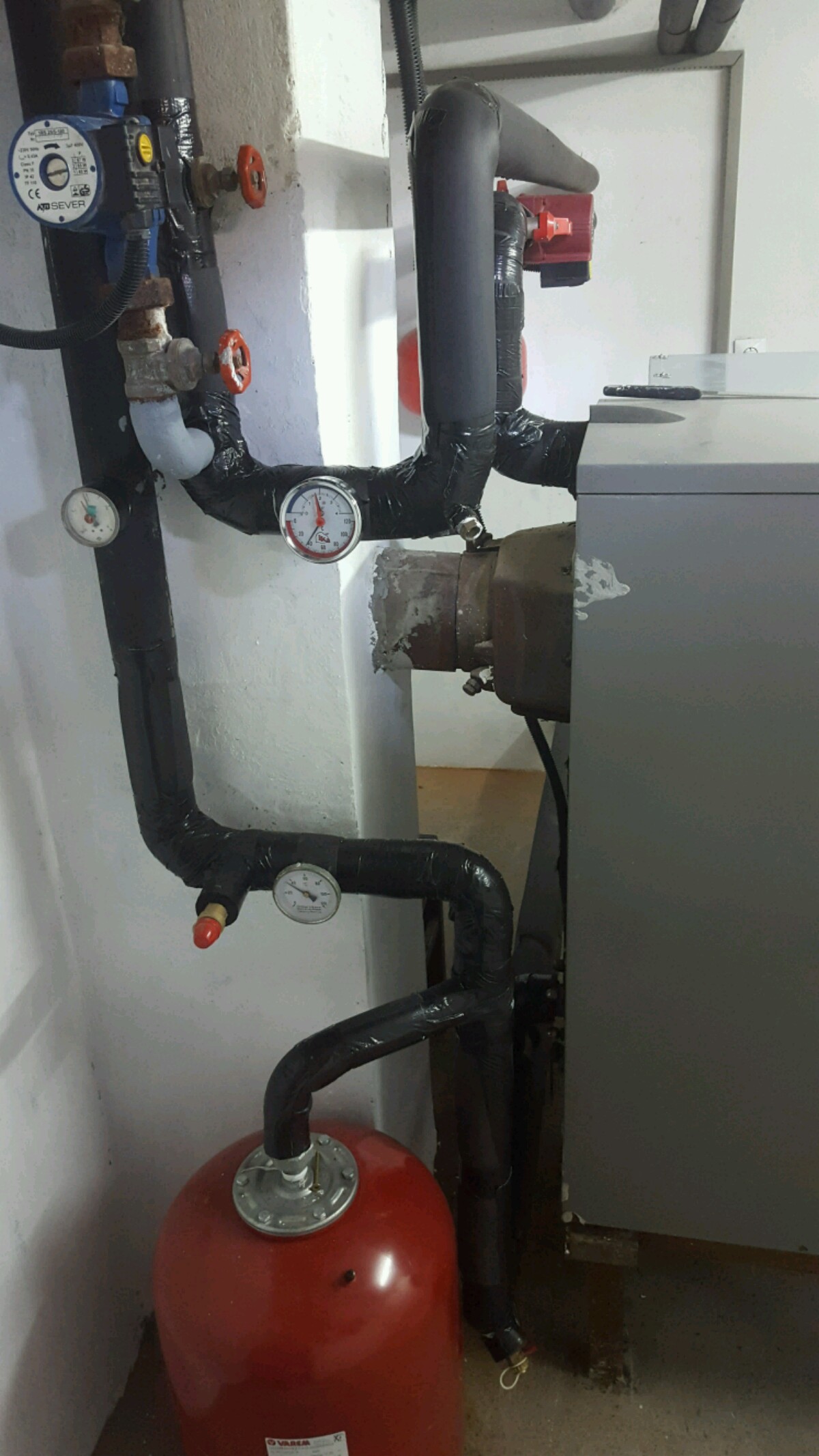

Evo slike
Sun, 01/11/2015 - 16:02
Površina zmije je suviše mala
#2458
tihi2
tihi2's picture
Registrovan dana: 02/05/2009
Površina zmije je suviše mala (2.7m2) i nema snagu da zagreje bafer.
Može se povećati brzina pumpe kotao-bafer na najveću kao jedno rešenje. Biće bolje, možda i dovoljno. Trebala bi pumpa da gura bar 2m3/sat. Na slici ne vidim gde je ali mora biti pod pritiskom od najmanje 1bar da bi dobro radila.
Kao sigurno rešenje je da se se ne koristi zmija već da se direktno koristi ista voda za kotao i radijatore. To će sigurno raditi kao treba.
Ako se na to odlučiš predložio bi ti drugačije povezivanje. I ja imam Sunsystem od 1000l ali bez zmije i sve radi kako treba.
Veza preko četvorokrakog ventila je ok.
Još nešto:
Za mene sam računao da mi za 10kw snage treba izmenjivač od 8.5m2 i zato odustao od bafera sa zmijom.

Postovani,
Hvala puno, u pravi si 100% , pritisak je 1,8 bara u delu kotao-zmija i pumpa je radila na prvoj brzini sada sam upravo povecao na trecu u stvari max pa cu probati ,
u stvari trebalo bi u narednim satima da se oseti razlikai i poveca temperatura u samom baferu , ali to je malo bolje resenje pretpostavljam .
Koliko sam razumeo definitivno ce biti bolje da sa cetvorokrakog ide direktno na bafer a zmiju da ostavim za neko solatno ili vec ... Da li savetujes da tako uradim ili
to sto si rekao da bi mi pedlozio neko drugo resenje ,
Moram to sto pre resiti sa ovim nisam zadovoljan
