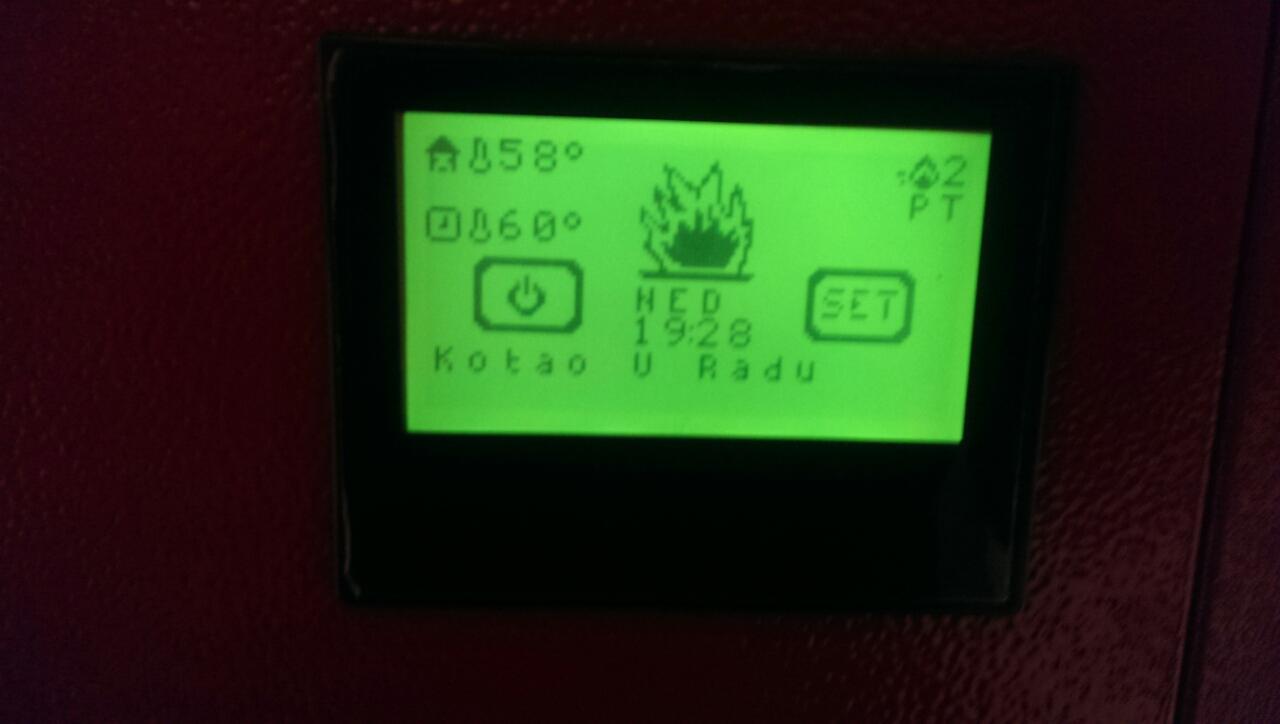

Samo što ni meni nije jasno ovo ponašanje kotla tj sistema,najradije bi ga video uživo, al jedini zaključak koji dolazi da ima puno vode u sistemu i da kotao ne može da to zagreje,što mi se ne uklapa, mada bilo je još korisnika sa 200rebara i da je kotao kilavio,ne sećam se ko al bilo je tu na forumu, jesu liveni radijatori?
Sun, 15/11/2015 - 17:39
Prejaka pumpa, cenim.

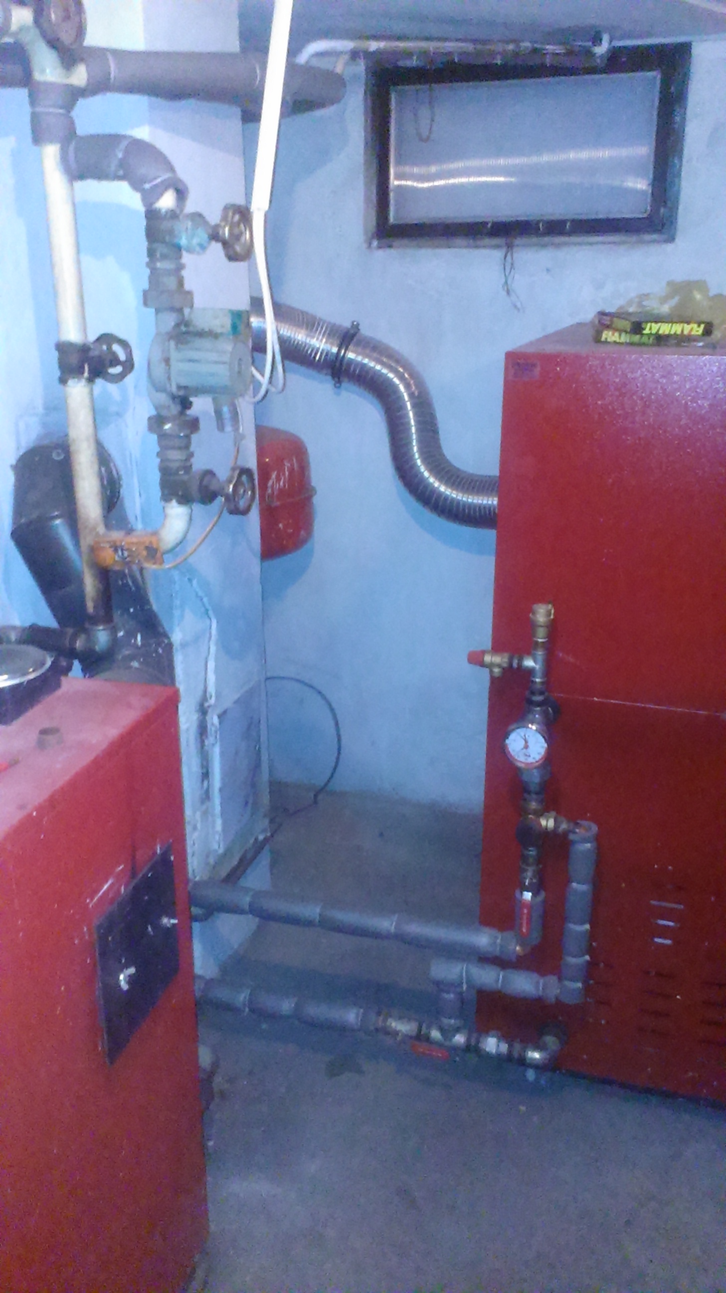

Ako je tako onda se to samo po obliku naziva pelet,za loženje nije,ili ako košta 120e/t...

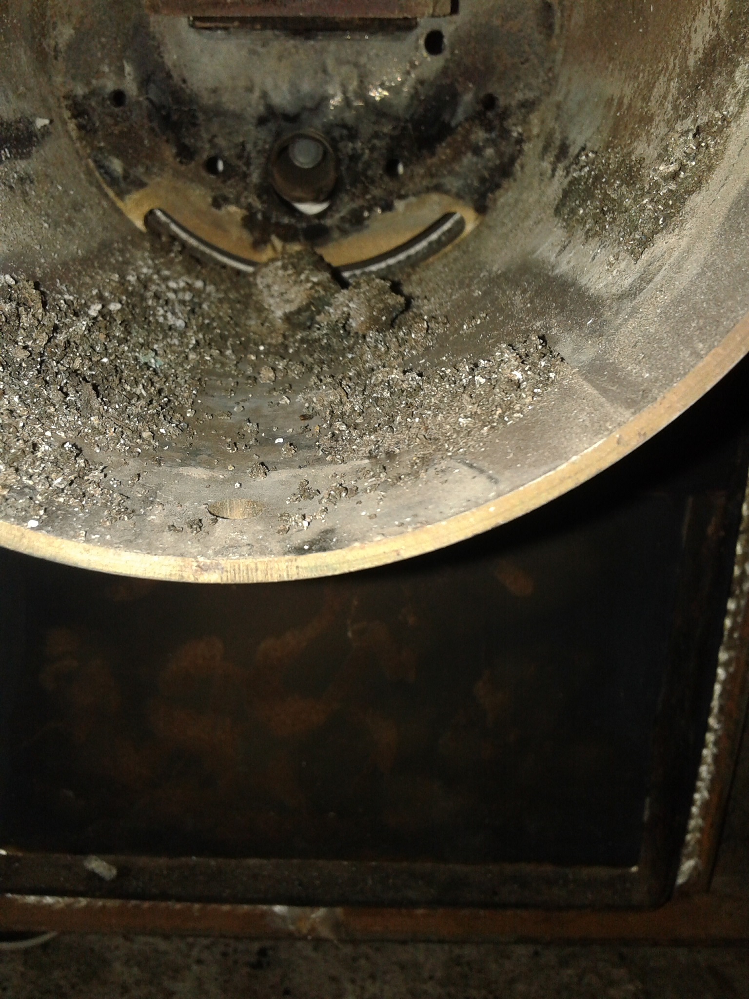

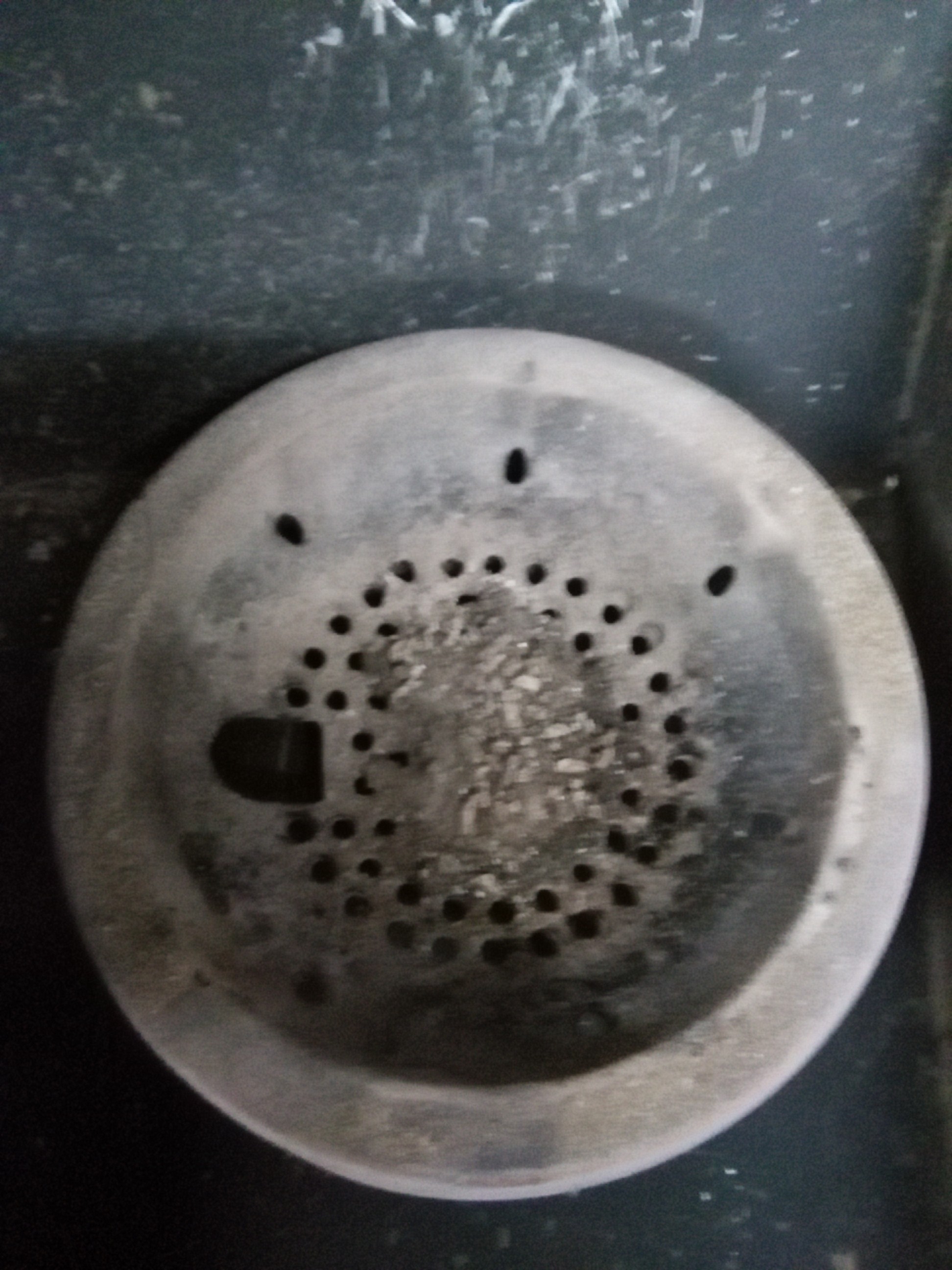

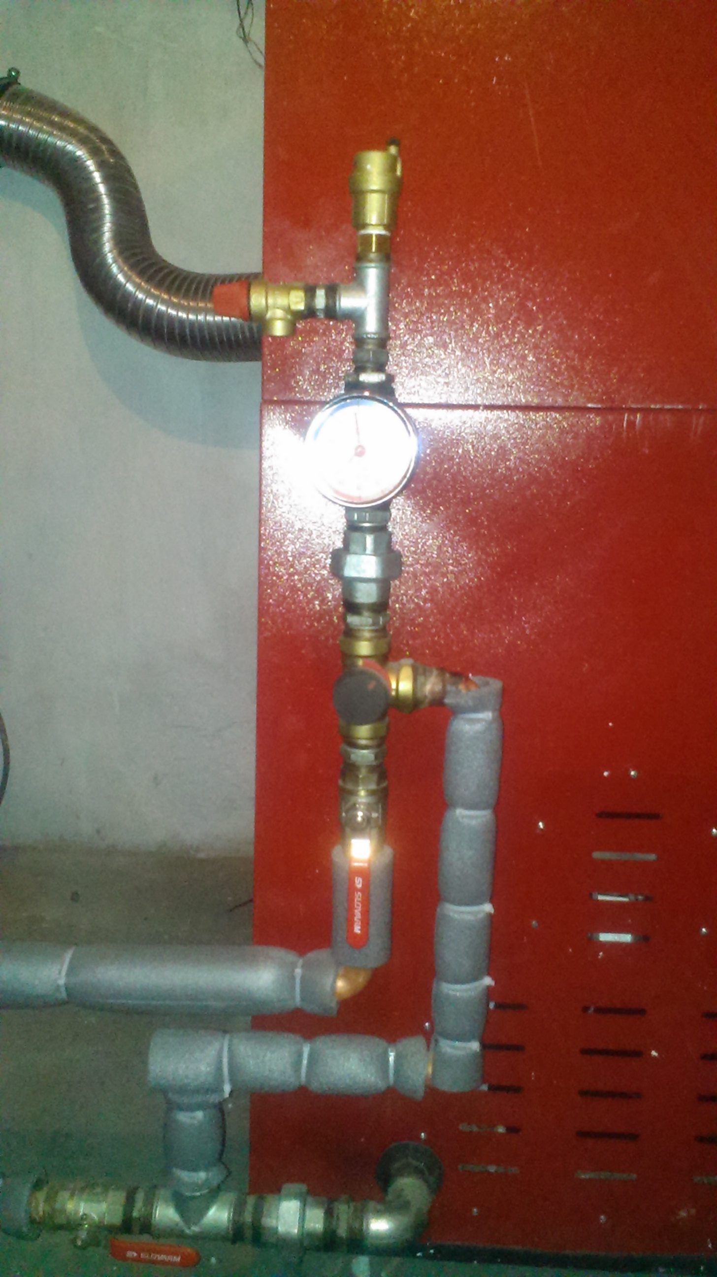

Evo i da pojasnim oko rupa i obruča: ja sam pre imao ventilator fi80 sa kojim od početka nisam bio zadovoljan jet jednostavno to nije to, pa sam probao sve i svašta i prerađivao turbulatore i svašta. Između ostalog sam i došao na ideju kao i još jedan član da postavim obruč koji će sprečavati iskakanje peleta prilikom pada u pepeljaru a ujedno je i služio da zadrži pelet ako se stvori šljaka pa opet od nje se odbije pelet i hop-napolje,nerviralo me to što ima nesagorelog peleta okolo. E usput smo i nadošli da se pepeljare razlikuju tj odlivci su kako-koji, negde ima rupa,negde ne,pa sam i to probušio i tako probao da naštelujem sagorevanje. Elem sve mi se smučilo i rešio sam da zamenim ventilator i od tada radi ko doxa. Sad su neke rupe zavarene,obruč je ostao. Rezultat je na slikama, ova tura u rezervoaru je bila sve i svašta,oko 3 džaka riz-a, 1.5 jelastar i oko 3 neki bosanski koji ima malo "prašine" u džakovima, znači mix. I mogu reći da guta sve.

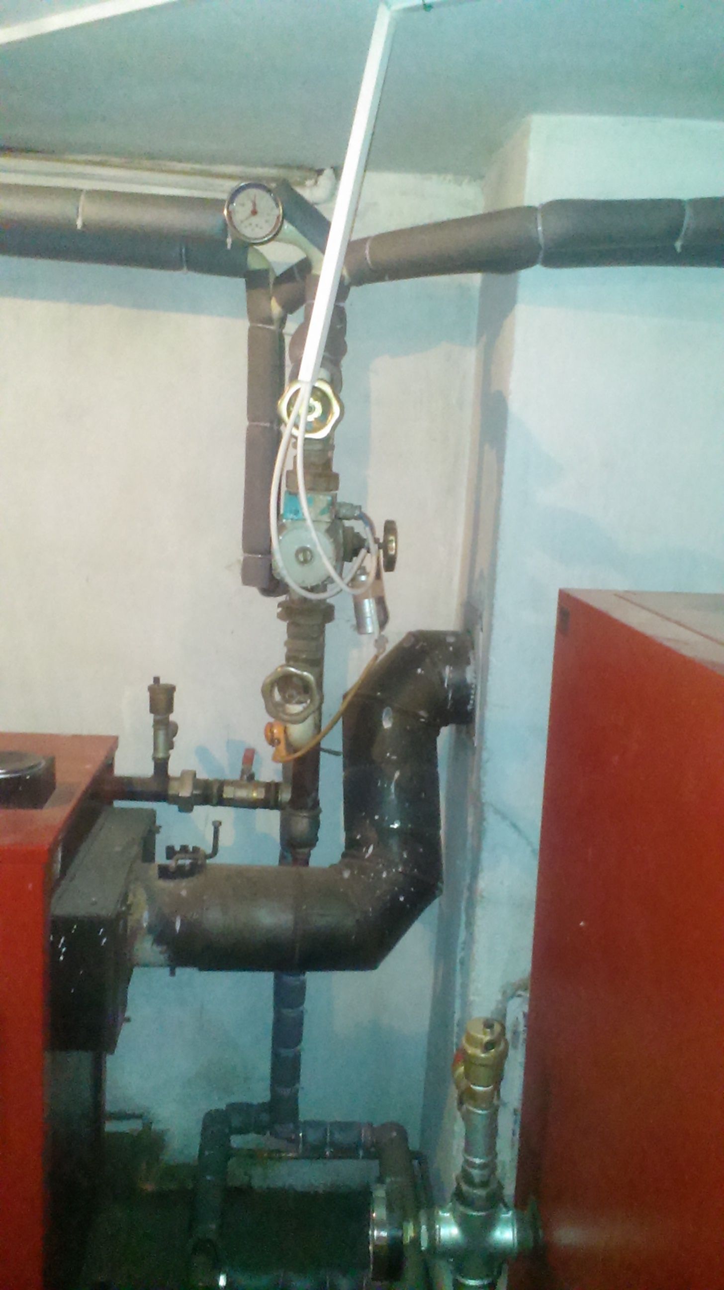

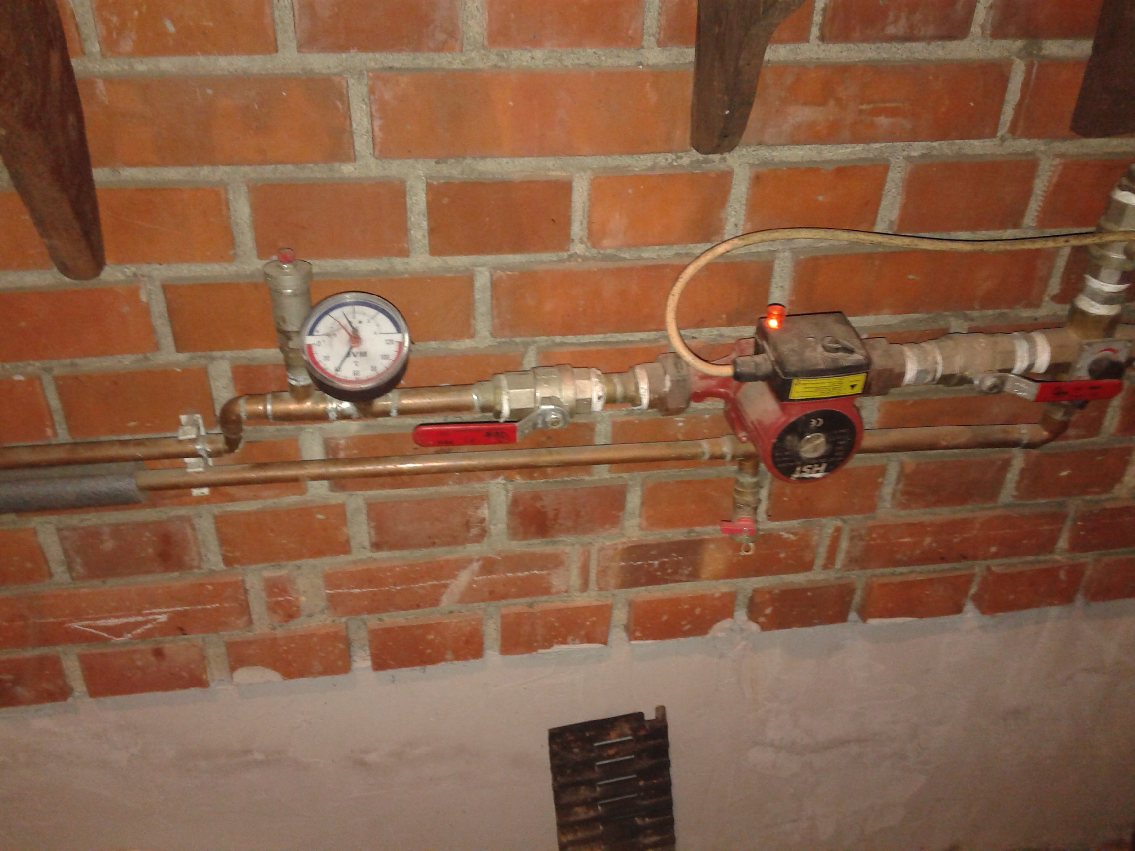

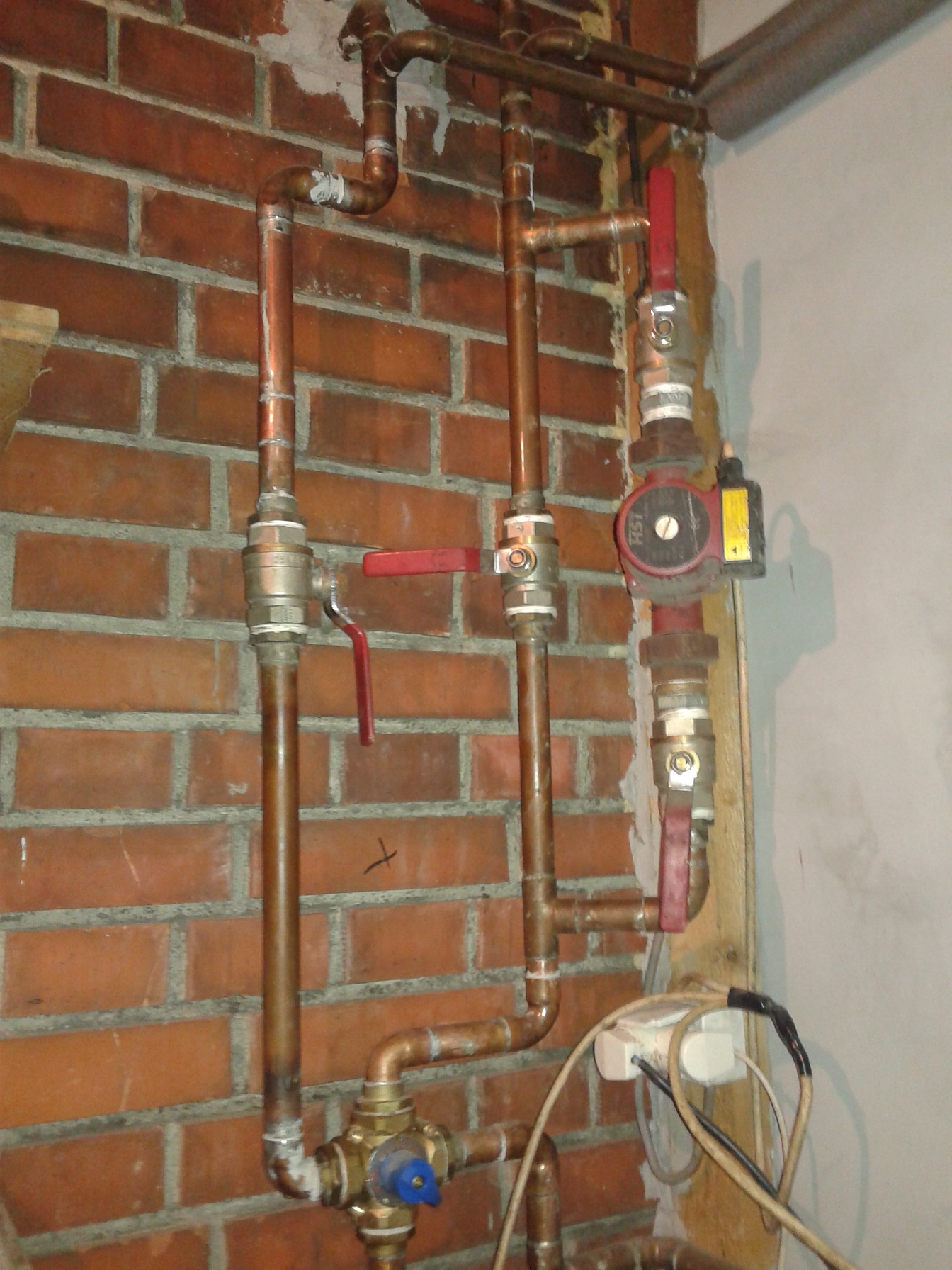

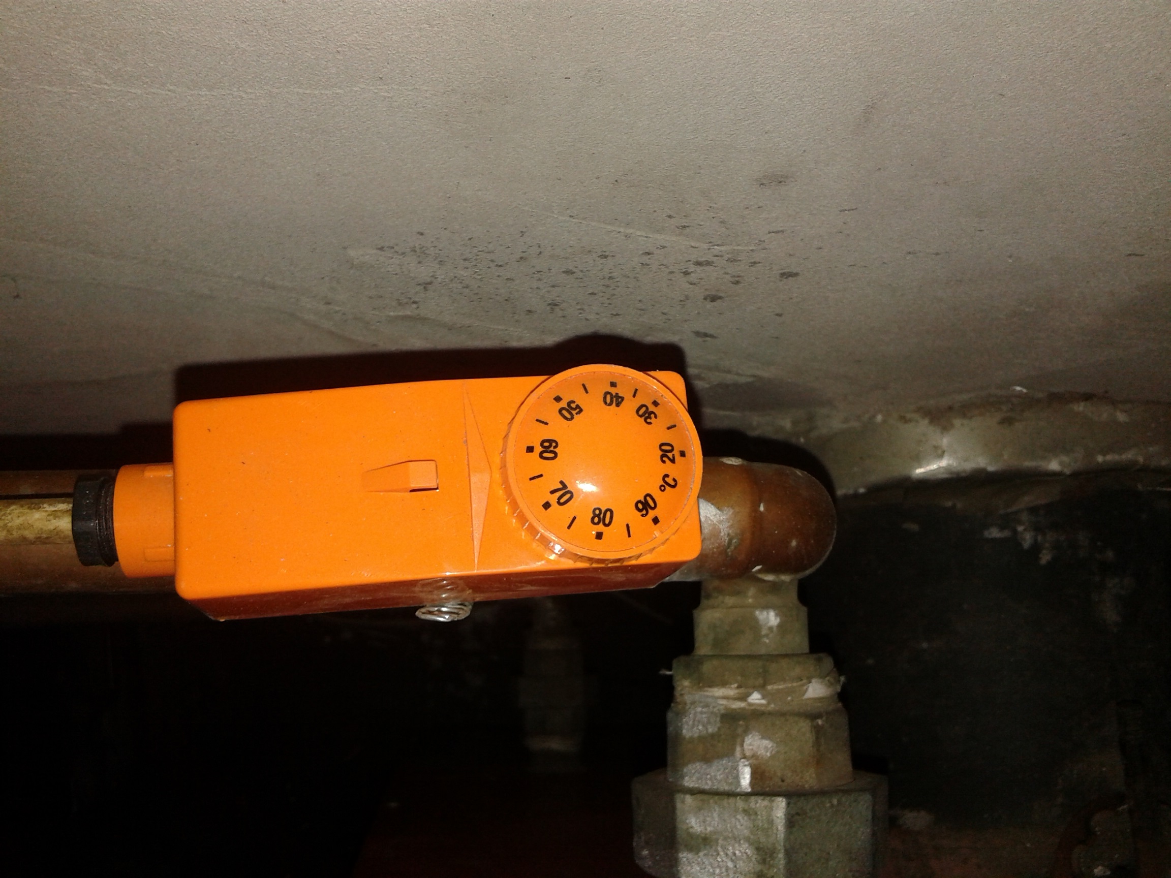

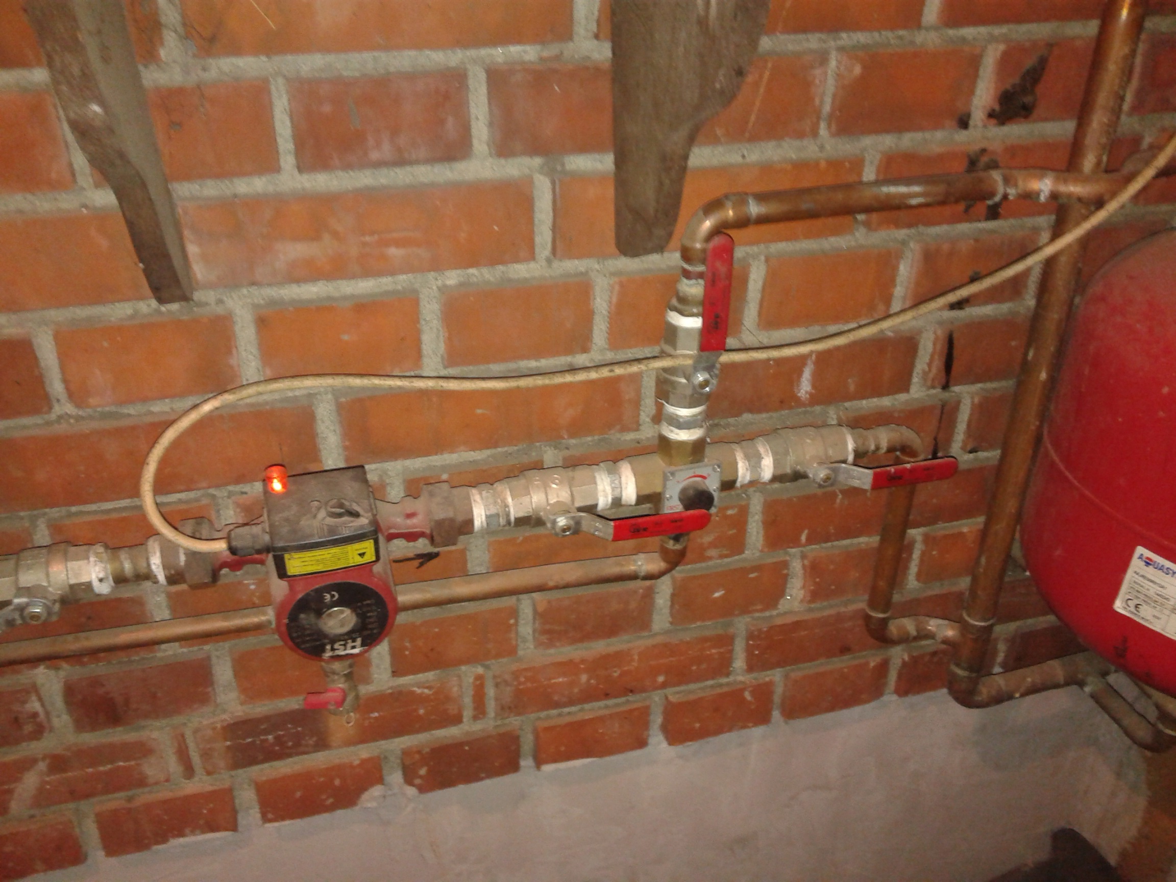

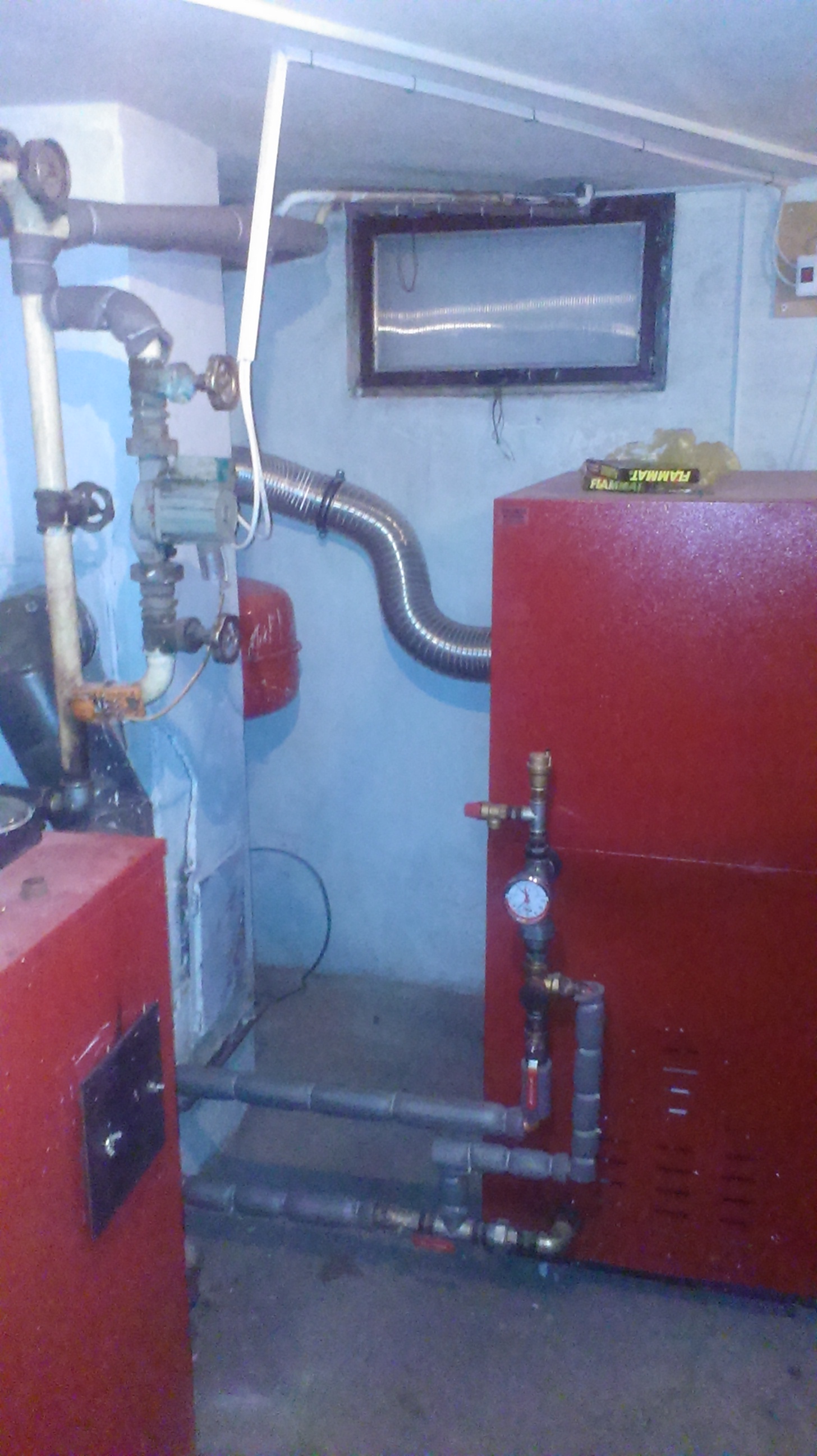

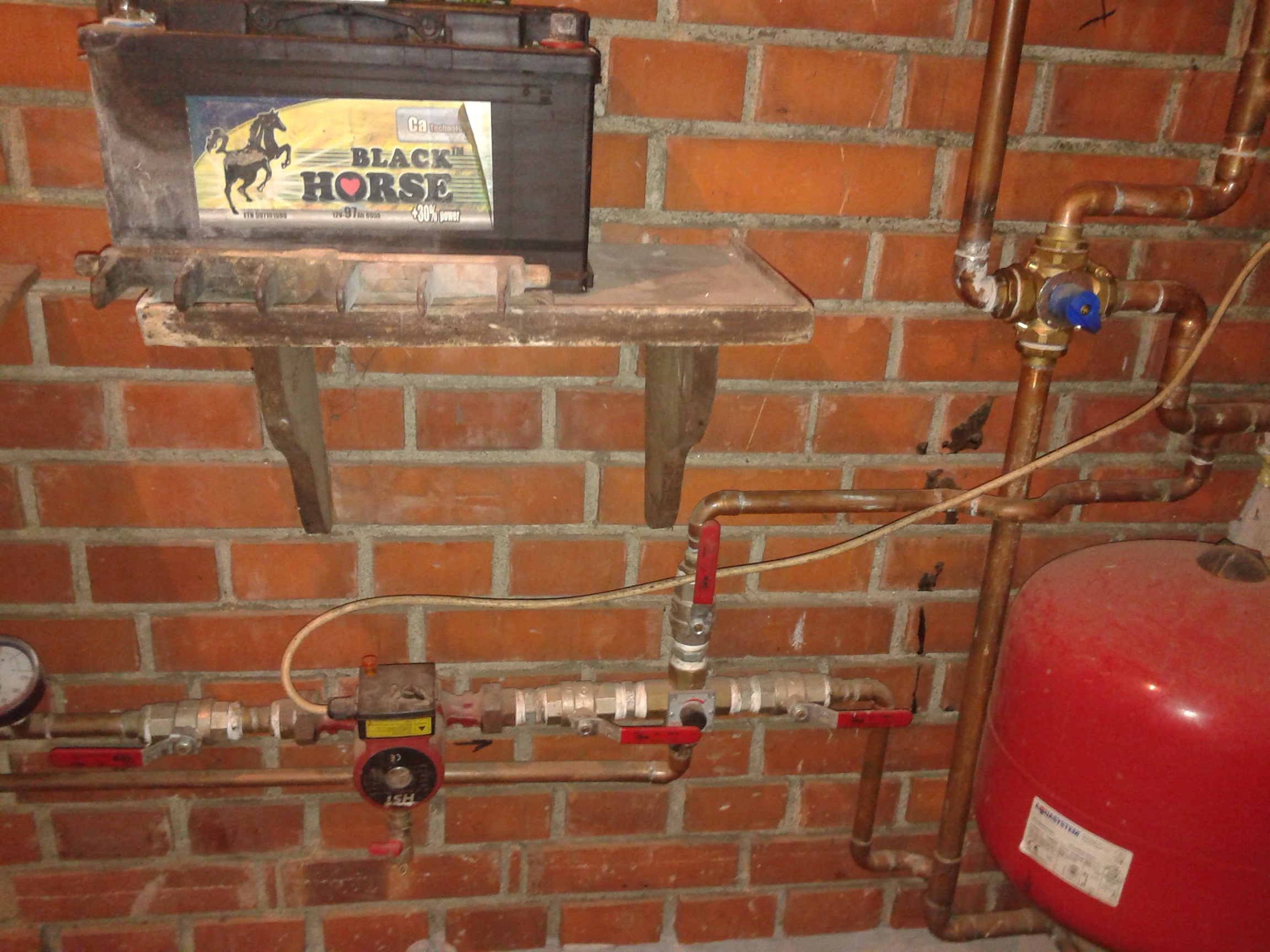

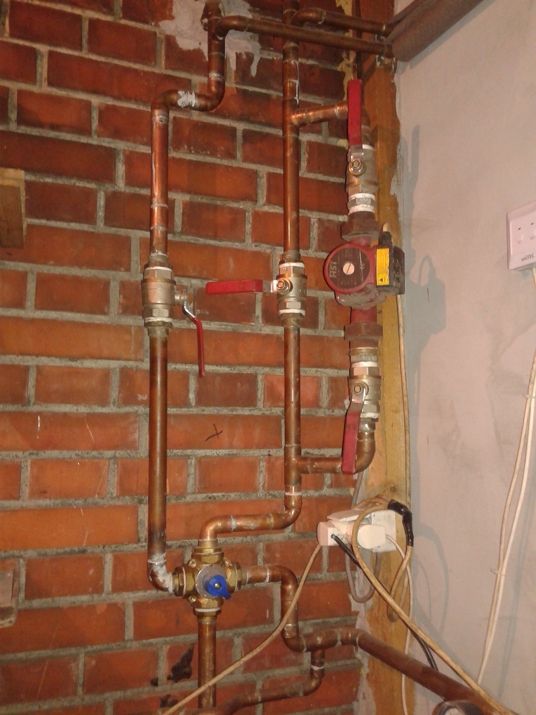

Evo mene opet. Sad ću i da ubacim koju fotku da vidite kako izgleda ćetvorokraki mešni ventil i to jedan za radijatore i drugi za podno grejanje koje je u hodniku postavljeno.
Imam i nalegajući termostat koji pali pumpe na 55 -60 stepeni. Nisam baš siguran koliko laže onaj termostat odmah pored nalegajućeg,naime na nalegajućem stoji namešteno na 70
a onaj drugi pokazuje 55-60 kako kada.

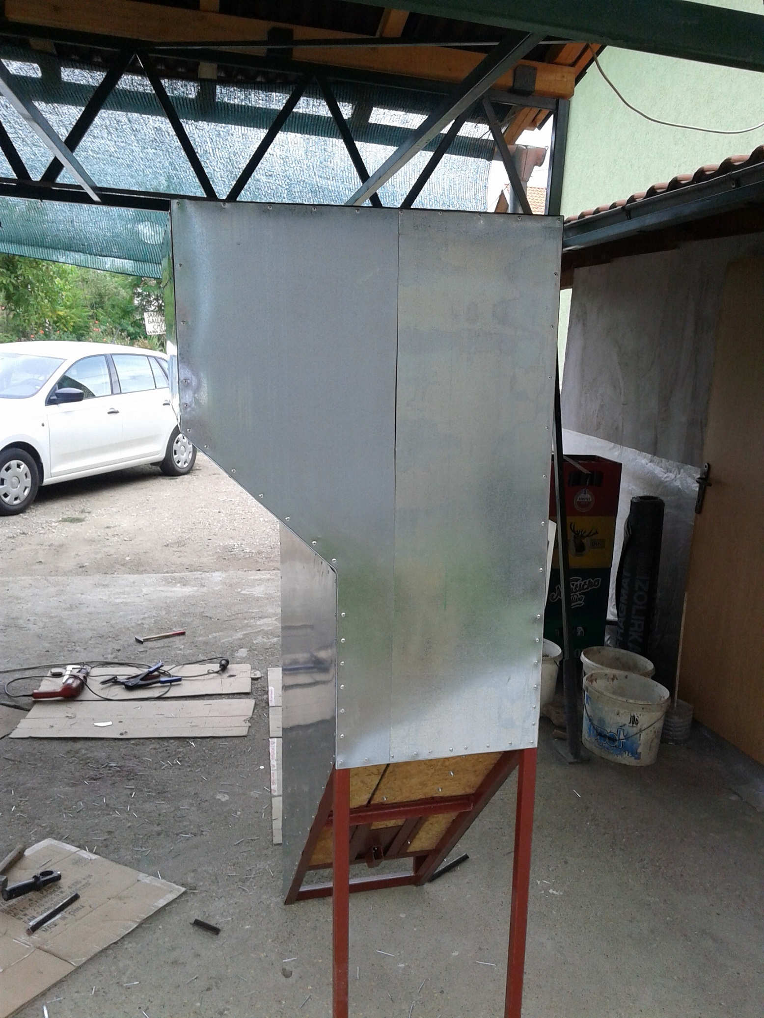

Sun, 15/11/2015 - 20:14
Samo malo da objasnim
#2677
DANKO966
DANKO966's picture
Registrovan dana: 11/05/2015

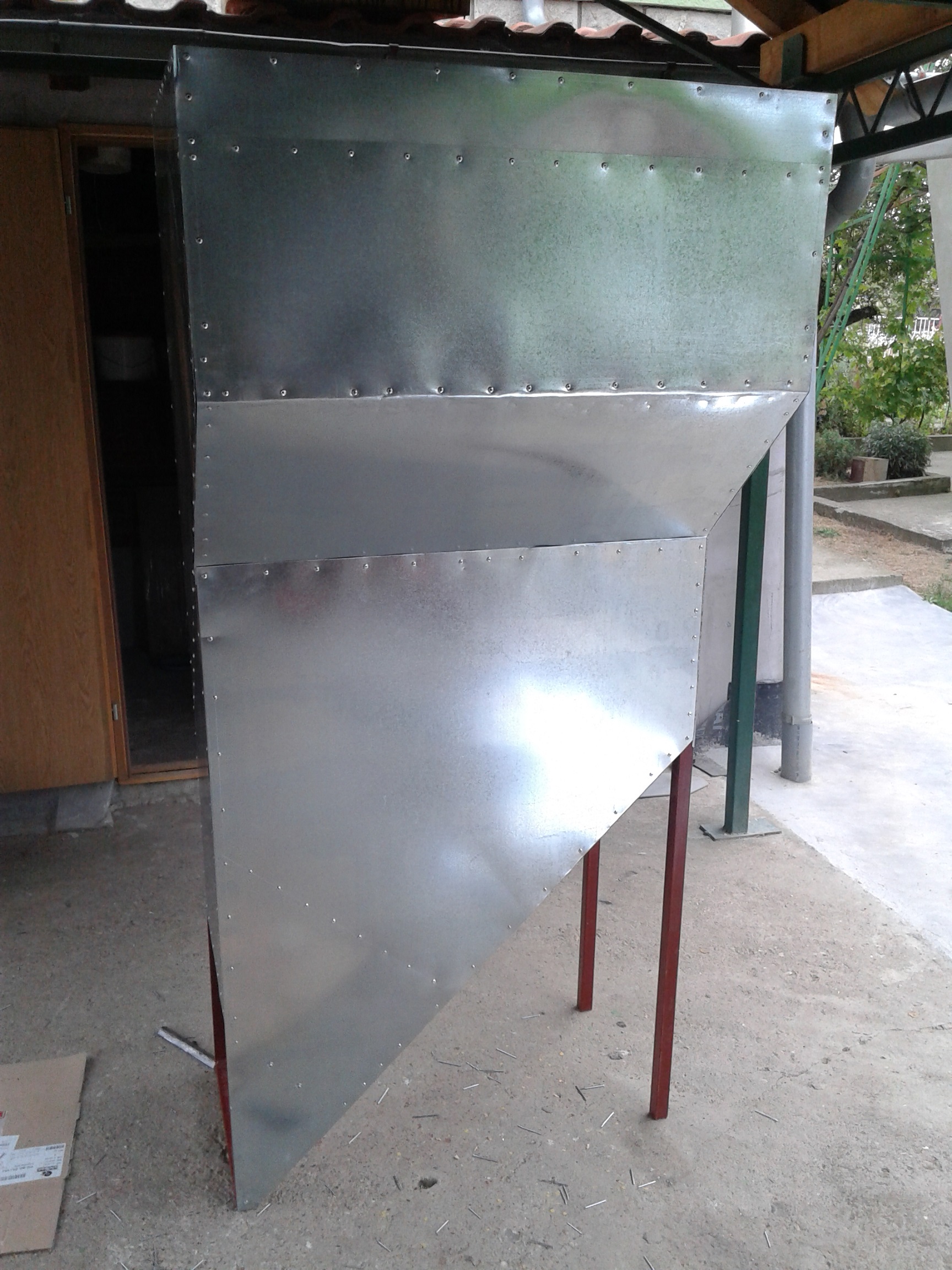

Samo malo da objasnim poneštorezervoar za pelet u izgradnji i kada sam ga namontirao i napunio stalo je 35 džaka peleta neki bi rekli premnogo možda i jeste al kada sam prvio bojao sam se da nebude mali.I imaju slike šolje gorionika sa šljakom koja se stvorila u toku dana pošto sam jutros očistio i na kraju novi stanar u kotlarnici koji je otkrio da je tu sad naj toplije

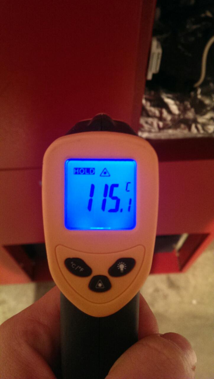

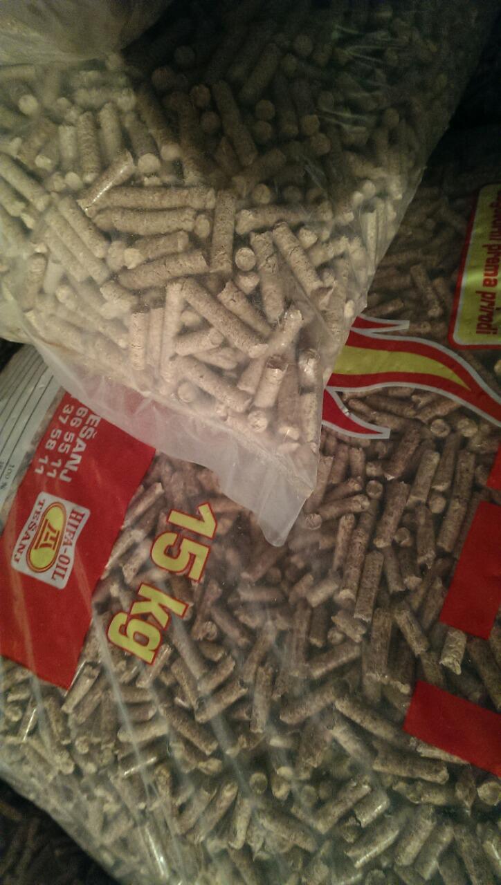

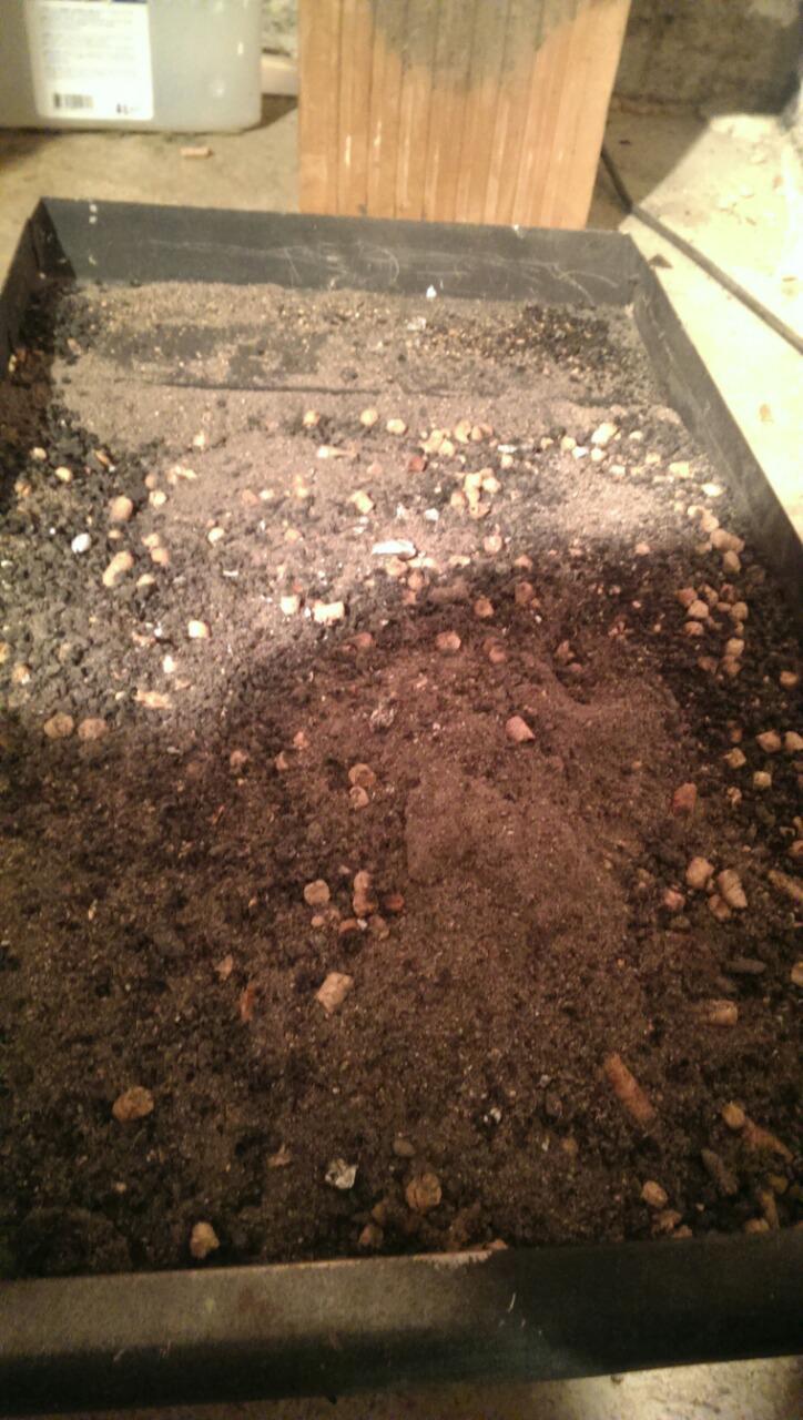

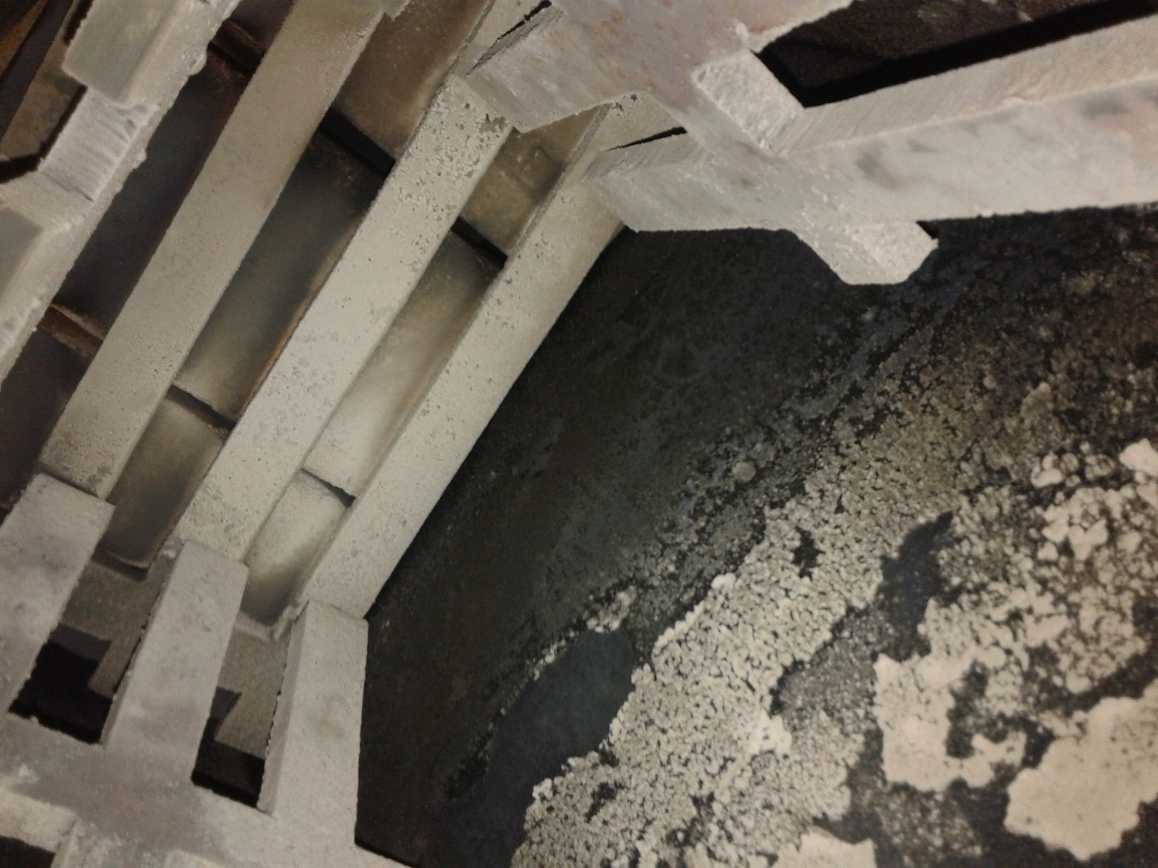

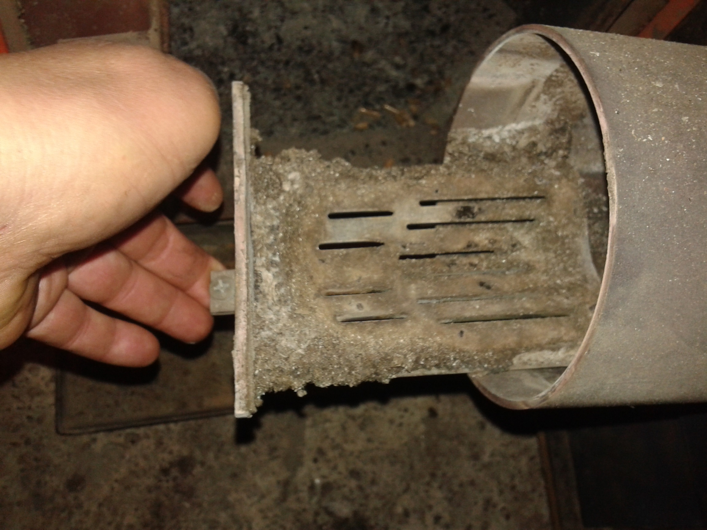

@ boree

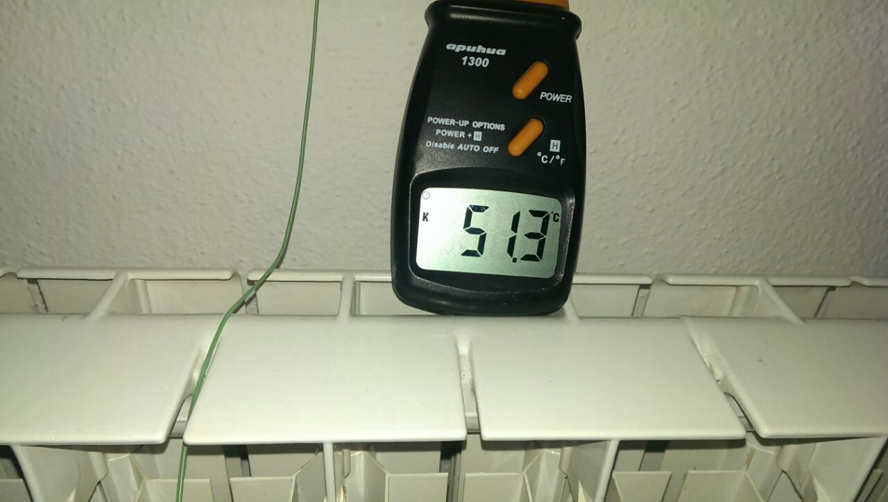

bome si se bas namucio sa kotlom, citajuci sve ovo sad napisano i ono od ranije. ali eto, ja se naucih sa tvoje muke najvise i hvala sto dijelis iskustva sa drugima.

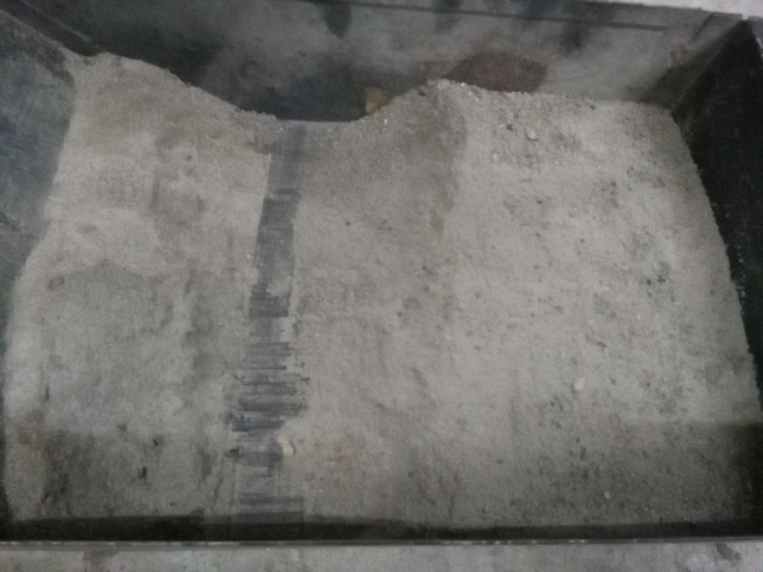

Ja sam danas izbusio 5 rupa od 8mm na pepeljari i znatno mi kotao ljepse radi, manje brunda, skoro pa nikako - tj ponekad malo. Cak mi i brze postize zadatu temperaturu i do sada (prije busenja) mi nikada nije smanjivao snagu ispod p3, sada pada i na p2.
Ono sto velis za pelet koji se naziva pelet samo po izgledu, apsolutno si u pravu. Brzo se potpali, ali sporo postize temperaturu u kotlu i bruka prasine u vreci, cijena 150€, odnosno za 15€ veca cijena nego ovog peleta koji se meni pokazao odlicnim. Na fotkama u prilogu ovaj svjetliji pelet je taj koji je losiji, tj ovaj na vrhu. I moze se vidjeti koliko je nesagorjelog peleta kada sam ocistio pec.
Ova temeperatura 115 stepeni, je temperatura tik poslije ventilatora.
Temperatura radijatora 51

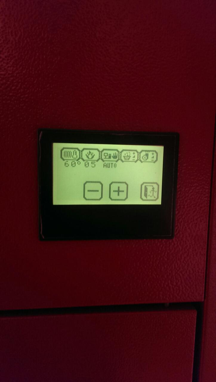

evo jops jednom detaljnog opisa:
pozdrav svima na forumu.citam forum izvesno vreme i zbog komentara sam se odlucio da kupim kotao na pelet,a najvise zbog potrebe zato sto nisam uvek u mogucnosti da lozim kotao na cvrsto gorivo.nadao sam se da cu moci vremenom da predjem samo na pelet ali zbog potrosnje istog nisam bas siguran u to.kupio sam tobi 20 zato sto po prospektu trosi najmanje peleta(od1-4kg) i zbog kolicine vode u njemu zato sto imam dosta vode u sistemu.mislim da imam problem,kao prvo mislim da je sagorevanje lose zato sto posle jednog dzaka peleta ostane sljake u posudi za pola sake.potrosnja se krece oko 20kg dnevno po ovako lepom vremenu,sobni termostat je na 22c danju,a na 19,5c nocu,nocu i ne ukljucuje.kotao je poceo da radi pre dvadeset dana.drugi problem sam otkrio sinoc kada sam otvorio sve radijatore(do tada su par njih radili na dvojci,a neki su bili i zatvoreni).sinoc sam sve radijatore otvorio i kotao za dva sata rada u snazi 5 nije mogao da da vecu temperaturu od 51c,tako da sam odustao od te probe zato sto mi je potrosio pola dzaka peleta.sto se tice kuce ona je oko 160km,izolacija 5cm stiropora svuda,i ima pvc stolariju sa pet komora.sistem grejanja ima oko 190 radijatorskih rebara+jedan panelni radijator od 120cm+jedan cevasti od 140cm u kupatilu.nemam nikakvog iskustva sa ovim kotlom,ali po onome sto sam citao na ovom forumu,mislim da je velika potrosnja i da ne moze da zagreje sistem.nije trenutno velika ali mislim da ce kada udari minus da trosi bar trostuko vise.obratio sam se vec boreetu,ali molim idruge da mi daju neki predlog.izvinite na ovako opsirnom i nepovezanom opisu.parametri kotla su sledeci:
p01 0015
p02 0005
p03 0045
p04 0015
p05 120
p06 200
p07 0010
p08 0015
p09 0100
p10 0002
p11 0035
p12 0000
p13 0000
p14 0015
p15 0000
p16 0000
p17 0010
p18 0003
p19 0003
p20 01.0
p21 05.0
p22 01.5
p23 05.0
p24 01.6
p25 05.0
p26 01.0
p27 03.5
p28 01.5
p29 03.5
p30 02.0
p31 03.5
p32 03.0
p33 03.5
p34 04.2
p35 03.5
p36 0115
p37 0140
p38 0300
p39 0065
p40 0073
p41 0080
p42 0088
p43 0095
pelet je inace zagubicki(100% bukva),bar tako kaze proizvodjac.na tri pozajmljena dzaka,prilikom pustanja u rad od ovlascenog servisera i par dana nakon toga nije bilo sljake u posudi,kada sam poceo da koristim moj pelet koji je u medjuvremenu stigao od istog proizvodjaca poceo je da pravi sljaku.ovaj sada pelet je dosta meksi,lomlčjiviji.

Nije do peleta, mesni ventil
#2685
Mladen SamSvojM...
Registrovan dana: 14/05/2015
Nije do peleta, mesni ventil nije dobro orijentisan!!! Inace trokraki ventil je jako los izbor za sistem bez akumulatora toplote. Cetvorokraki je zakon, pogotovo ako se doda i motorni pogon sa TrmRglt. Majstor vam nije dobro orijentisao mesni ventil!!! To je problem!!! Moj savet je da ugradite cetvorokraki ESBE VRG 140 umesto tog ESBE VRG 130. Ako jos i nabacite motorni pogon sa TrmRglt, ima da vristite od srece!
Grejanje SamSvojMajstor

Registrovan dana: 05/11/2015
ja sam pitao majstora za cetvorokraki,on mi je rekao da je to isto.u cemu je razlika,kako mislite da sada nije postojeci dobro postavljen?cemu sluzi motorni pogon trmrglt,sta bih dobio sa svim tim,i koliko to sve odprilike kosta?
Mon, 16/11/2015 - 11:49
Da je isto ne bi se
#2687
Da je isto ne bi se proizvodile obe vrste, ima to kako,kad i gde ide, ovde nije preporučljivo, sa automatikom dobijate da se prvo ugreje kotao pa potom u sistem šalje tj održava zadatu temperaturu.
Mon, 16/11/2015 - 12:19
#2688
tozziinii
tozziinii's picture
nisam vas razumeo,mislite da ne trebam da m enjam trokraki mesni,i da li i vi mislite da nije dobro orijentisan?

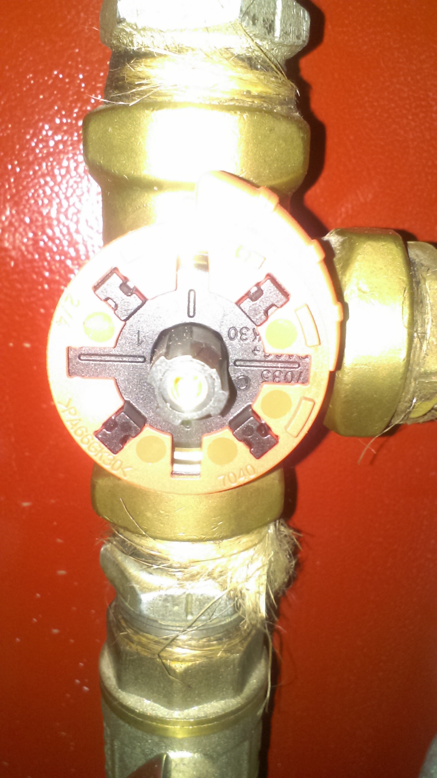

Tozziinii to kako je
#2691
Tozziinii to kako je orijentisan zna samo serviser koji ga je ugradio,možda, preporučio bi ugradnju četvorokrakog u svakom slučaju. To kod esbe-a što naprave da može na 10 načina da se postavi i posle nek se ljudi razmišljaju jel to takvo dobro ili je naopako... Mene brine što kotao ni sa pritvorenim ne može da postigne zadatu temperaturu.
Ako je moguće skinite taj točkić i uslikajte da vidimo osovinu kako stoji.

sada mi je dolazio drugi majstor i okrenuo plastiku na mesnom,sada kao radi.nisam imao vremena za neku duzu probu,evo slika pre i posle,pa recite svoje misljenje.prva slika je pre,druga sada.gore je izlaz iz kotla,dole prema radijatorima...
Mon, 16/11/2015 - 22:14
Hebeš majstora, sad ga okreni
#2701
Hebeš majstora, sad ga okreni u smeru kazalje za 90° u desno i onda će dobro pokazivati, sad je ako dobro vidim na plla otvoren i možeš ga okretati u desno za 45° jel tako?
Da pojasnim : suprotno od kazaljke okreni ručicu mešnog i onda će stojati na 12 i tako stavi tu crvenu plastiku da tamo pokazuje najmanje a u desno da raste.
