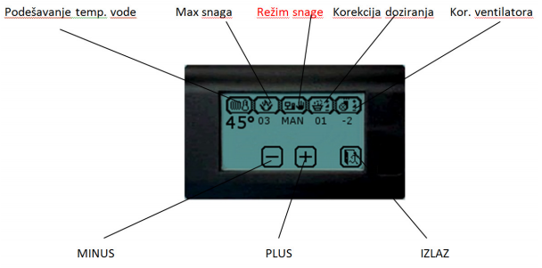

@koyoteImas korekciju
#2766
MyX-Mesha
MyX-Mesha's picture
Registrovan dana: 03/11/2015
@koyote
Imas korekciju doziranja i korekciju ventilatora...znaci ili smanjujes/povecavas snagu kotla ili brzinu ventilatora. Ta opcija se nalazi tamo gdje mijenjas temperaturu kotla, pa zadnje dvije ikonice (ako se ne varam).

Tacno, samo sto korekcija
#2767
ironmaiden
ironmaiden's picture
Registrovan dana: 25/09/2014
Tacno, samo sto korekcija ventilatora ne funkcionise. Korekcija doziranja smanjuje ili povecava duzinu rada puza, ali ne utice na duzinu pauze.

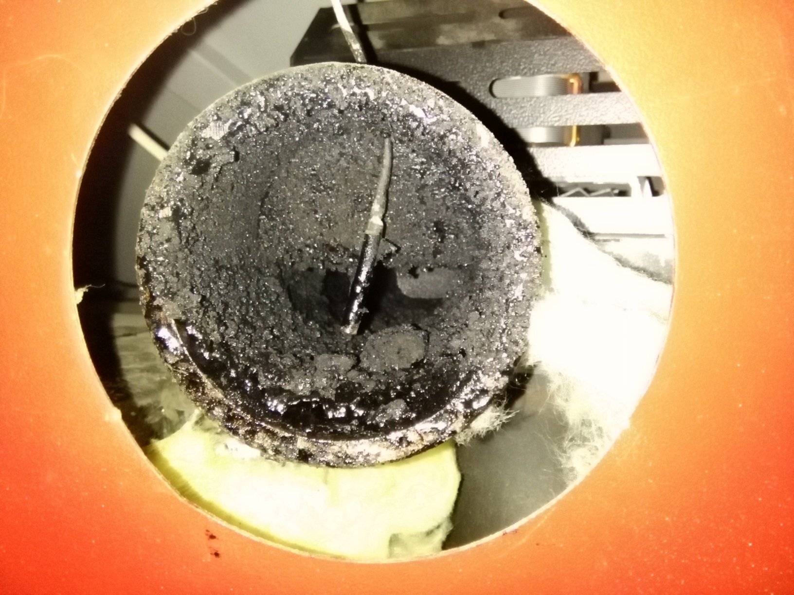

Toby 20 , toliko je zaprljan
#2785
Toby 20 , toliko je zaprljan da sonda za gasove nije registrovala temperaturu i non-stop se gasio kotao.

@boree Da li se ovo nakupilo na izlazu u dimnjak?
Fri, 20/11/2015 - 22:42
Da , al i ceo kotao je veoma
#2789
Da , al i ceo kotao je veoma sličan , čak šta više već jedan ventilator je sahranio
